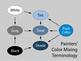

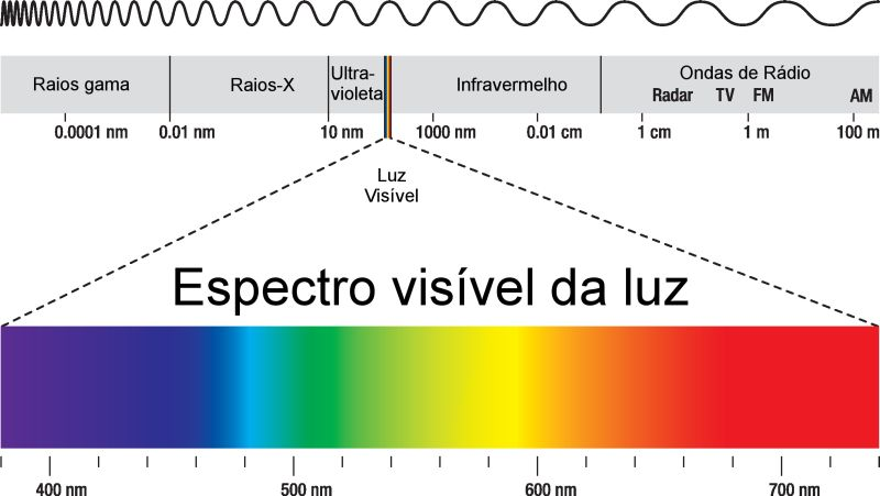

Pois o ideal é alguém que faça a leitura com um espectofotómetro (aparelho para ler o comprimento de onda da tinta) e depois com software e com a biblioteca de cores que tenha consiga fazer a mistura certa.
Imagem abaixo com o espectro de cores. Por exemplo, um carro azul dará uma medição nos ± 450nm e um amarelo ± 590nm, mas depois ainda tem a quantidade de branco e/ou preto para dar os "tons" da cor pura, acho que estou a simplificar e espero não ter colocado erros.

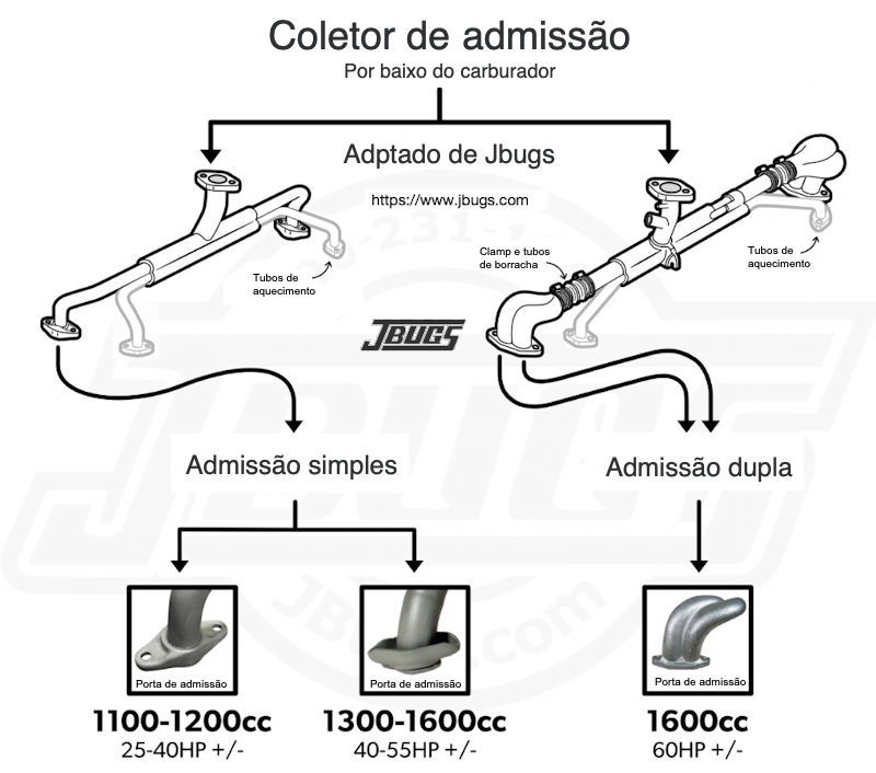

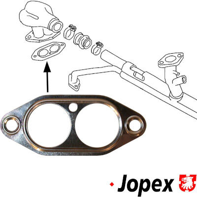

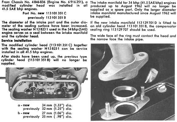

Aqui vai um documento técnico sobre a admissão nos VW com base principalmente num documento técnico da JBugs. Não garanto que esteja tudo correcto, confirmem.
Deixo os links e fui eu que coloquei nas imagens o símbolo da JBugs porque sou da opinião que devemos dar o crédito a quem o merece e aqui o único trabalho que tive foi de alterar para português.
1100cc (25HP)
1200cc (36HP)
1200cc (40HP)
1300cc Ad. simples
1500cc Ad. simples
1600cc Ad. simples
1300cc Ad. dupla
1500cc Ad. dupla
1600cc Ad. dupla
Agora a informação que se segue já foi encontrada pelo Mário Marques (fonte The Samba):

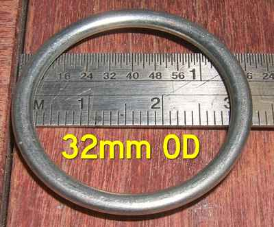

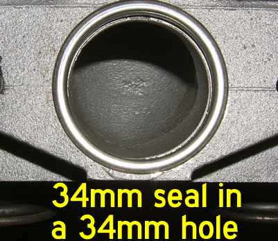

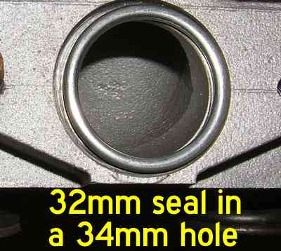

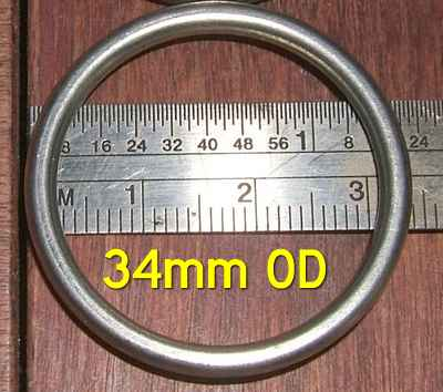

Os motores 1100cc e 1200cc tinham anéis para fazer junta com 32mm externo e 25mm interno, a partir do chassis 4 846 836 e motor 6 916 251 (1200cc com 41,5hpSAE) passaram a ter 34mm externo e 27mm interno. Atenção que na vida de um carro antigo podem ter mudado as cabeças e as medidas alteradas.
Os motores de admissão simples 1300cc, 1500cc e 1600 cc têm anéis de vedação com 38mm externo e 32mm interno.
Nos de admissão dupla não há confusão porque o sistema de vedação é diferente.

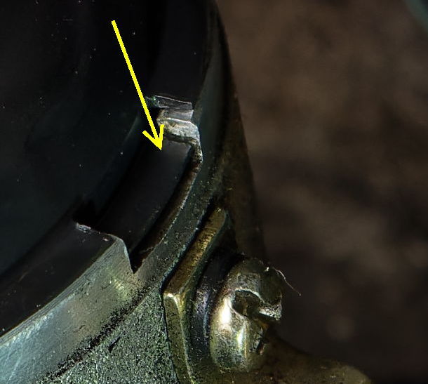

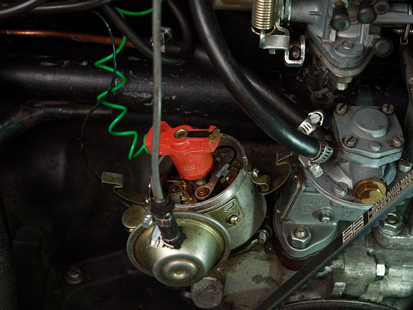

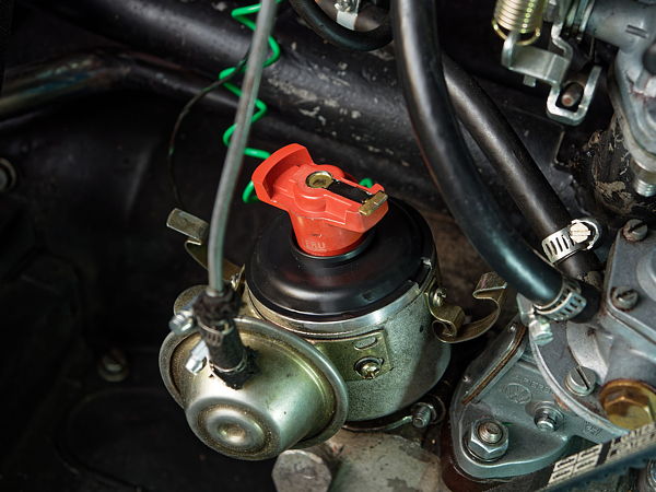

1 - Andava há tempo à procura de um "guarda pó/ozono" para o distribuidor. Nem todos os modelos de distribuidor o têm e há versões diferentes em função do distribuidor.
Finalmente percebi para que era o entalhe no corpo do distribuidor, para segurar esta peça.
Toda a informação que alguma vez precisarão sobre este tópico no The Samba

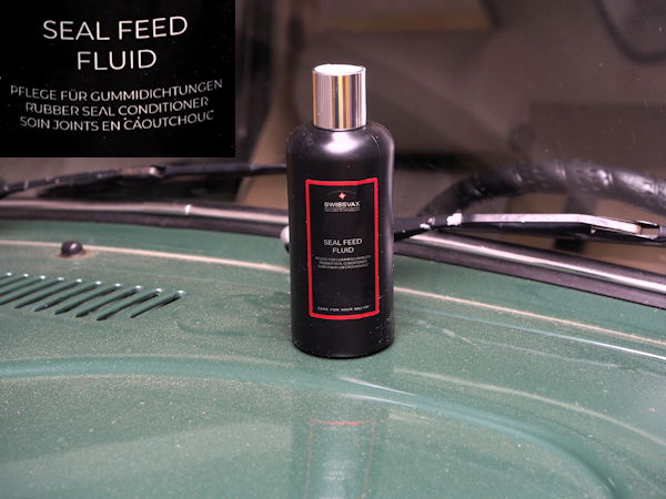

2 - Carro lavado, descontaminado com algo que em inglês chamam clay (barro) mas parece mais plasticina, limpeza adicional com um líquido descontanaminante e cera no fim, experimentei uma cera que nunca tinha usado e a parte do afagar é a mais fácil que encontrei até hoje. Já faço esta rotina com os meus carros há uns 15 anos, uma vez por ano. Eis o resultado depois de uma chuvada, sim este carro anda à chuva, mas está todo protegido e em 9 anos parece estar a funcionar.
Quanto ao produto para aplicar nas borrachas da Swissvax - estou fã, agora falta o longo prazo. Uma coisa muito boa que têm e já uso há anos é um produto para limpeza de motores, nunca tive problemas na pintura, cromados, etc. Não estava a conseguir limpar bem uma borracha do parabrisas para aplicar o produto para "hidratar [é mais olear]" e selar as borrachas, usei-o e ficou bom à primeira sem estragos na pintura.
