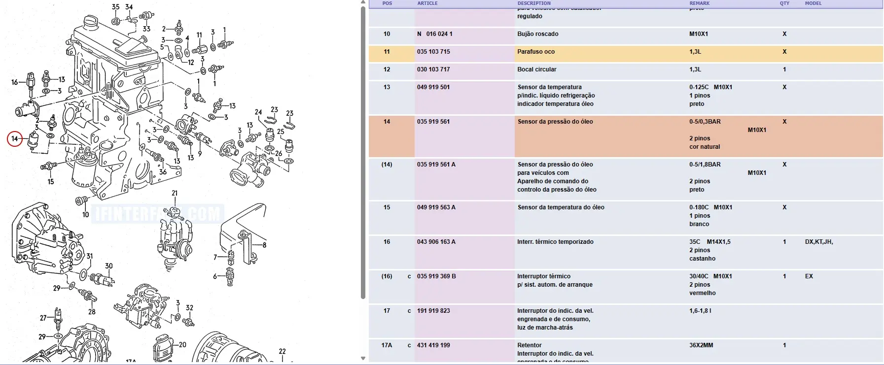

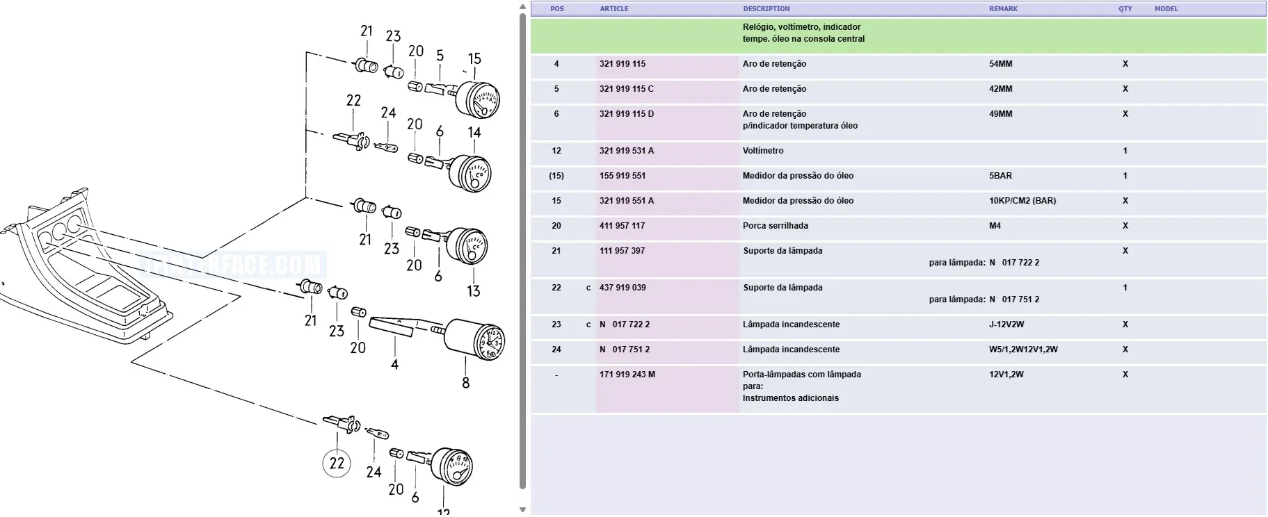

Pois, já fui investigar e o Golf não é explicação para os 10 psi.
A confirmar pelo especialista Mario Marques - no Golf MK1:
- A luz acende ao raleti abaixo dos 0,3bar (4psi).
- Alarme sonoro e luz acende se a pressão baixa dos 1,8bar (26psi) quando o motor está acima das 2000rpm.
Não consegui encontrar explicação para os 10psi do sensor da VDO. O problema nem sou eu, que com o manómetro não me preocupo com a luz ligar com o motor quente, o problema é que a dona do carro entra em stress mesmo depois de eu lhe explicar porque se sente como o Sheldon da série "Teoria do Big Bang". Vale a pena ver até ao fim, ponham tradução com legendas.
