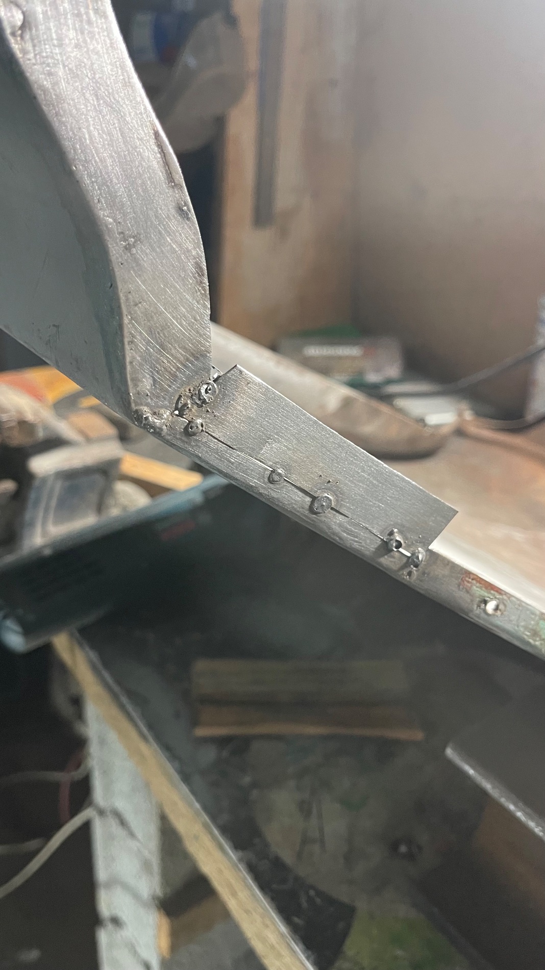

Estou de volta dos guarda-lamas, ambos em mau estado no mesmo sítio. Ainda não estão concluídos mas já faltou mais…

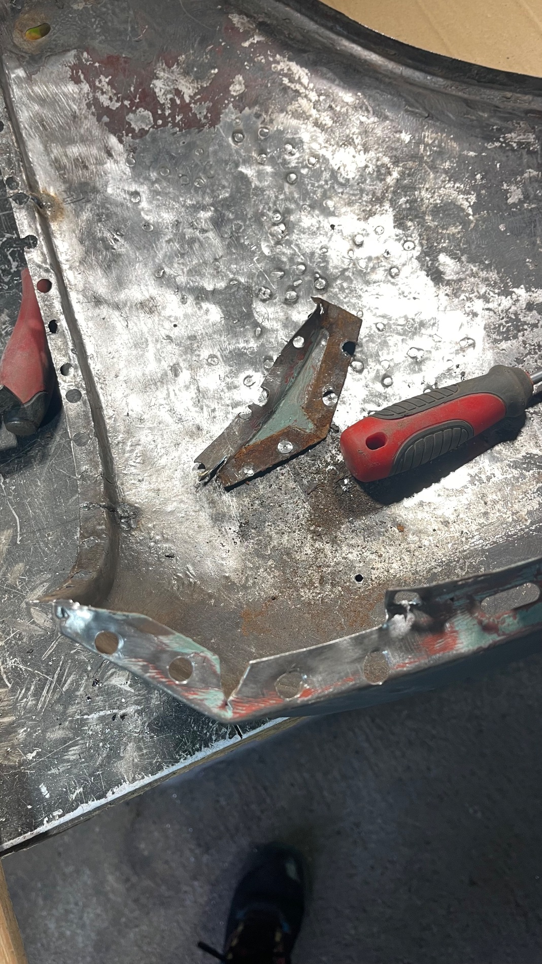

Ja agora se quiserem ajudar tenho uma nova questão que me está a inquietar… os guarda-lamas são soldados por pontos à carroçaria e ao painel da frente. Sabendo o que passei para os tirar está-me a custar voltar a soldar aqueles pontos todos de novo, pois se um dia os precisar de remover vai ser ainda mais difícil…
Haverá alguma alternativa?
Passou-me na cabeça usar rebites roscados e aparafusa-los…. É descabido? Têm alguma ideia?

Eu penso que a chapa era soldada a "electropontos", e também penso que ele foi montado lá para os lados de Lisboa.
Por outro lado os carros "monobloco" as soldaduras conferem uma rigidez ao chassi o que dá mais segurança ...
Claro que nos locais onde foi cortada e depois "encostada" outra o melhor é soldar.
Tens de ser tu a decidir ...
Ultimamente é que os carros saem da fábrica como pãezinhos ... antigamente demoravam muitos anos a sair com o projecto completo, e tudo estudado ao pormenor; logo era a melhor maneira de eles andarem. Por isso sugiro a "originalidade" ...

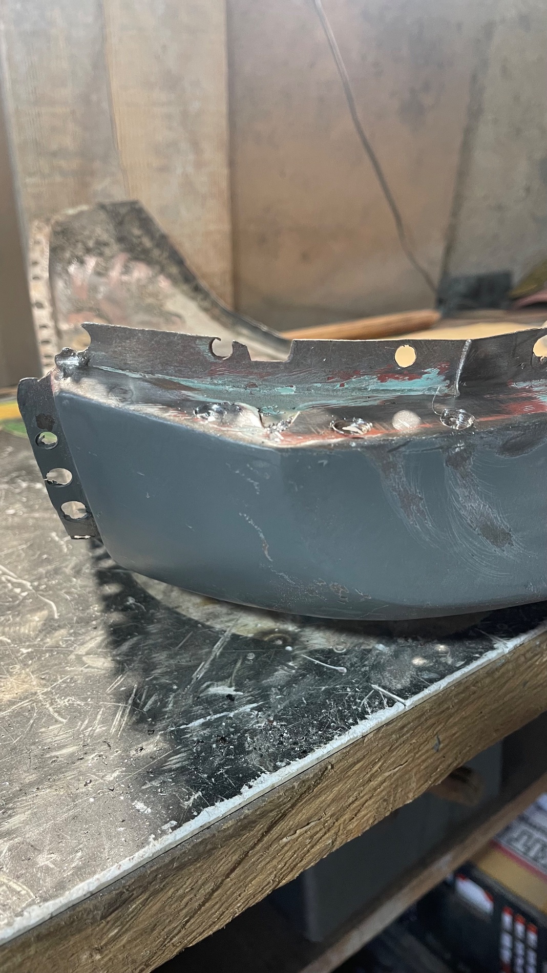

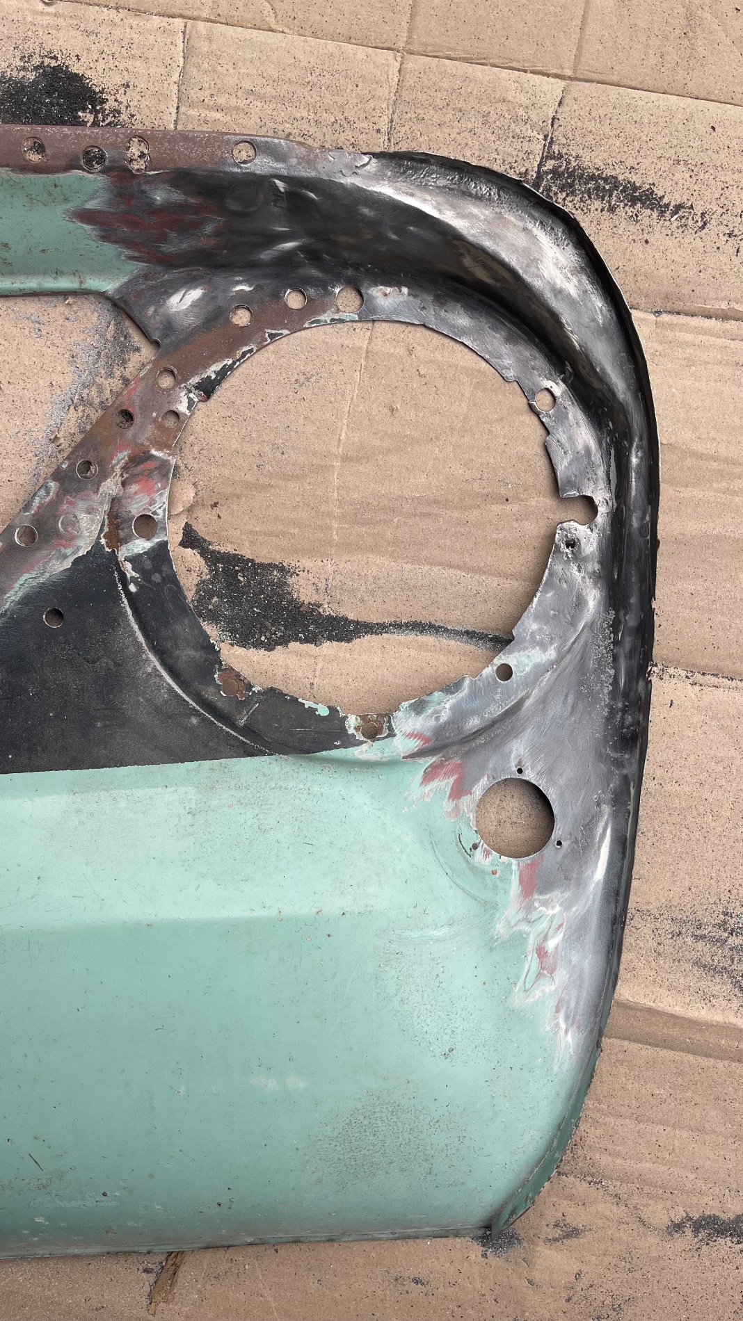

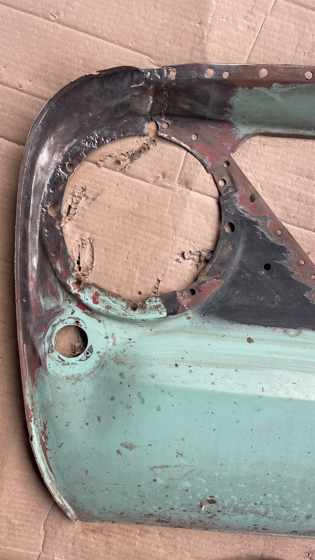

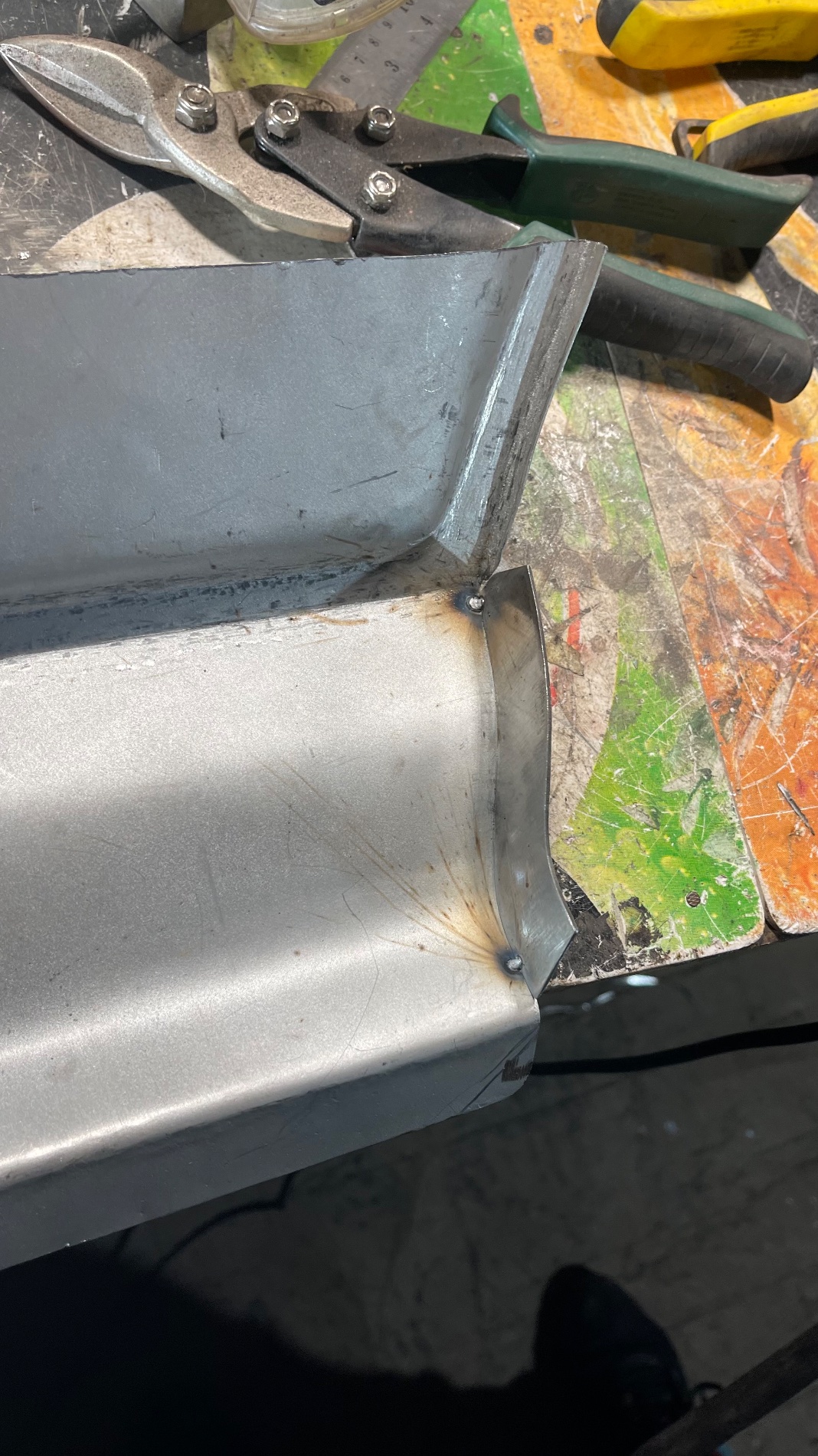

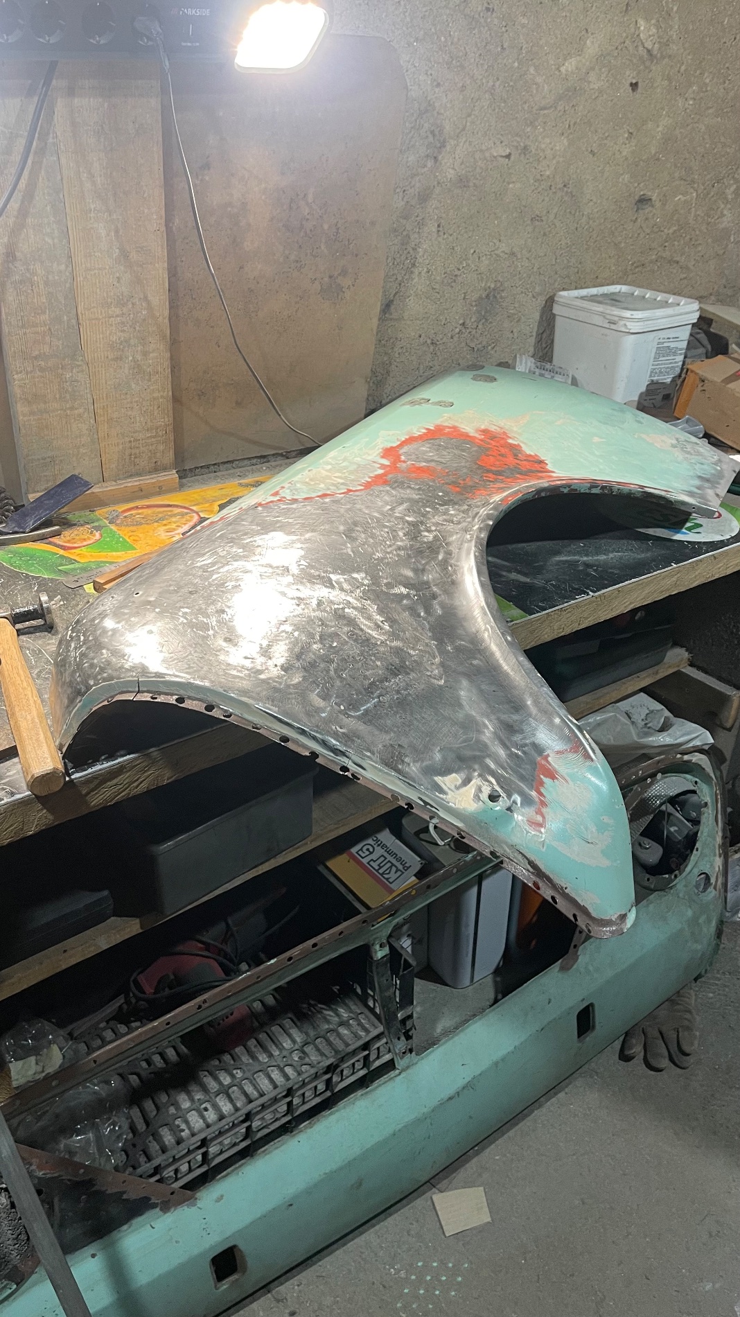

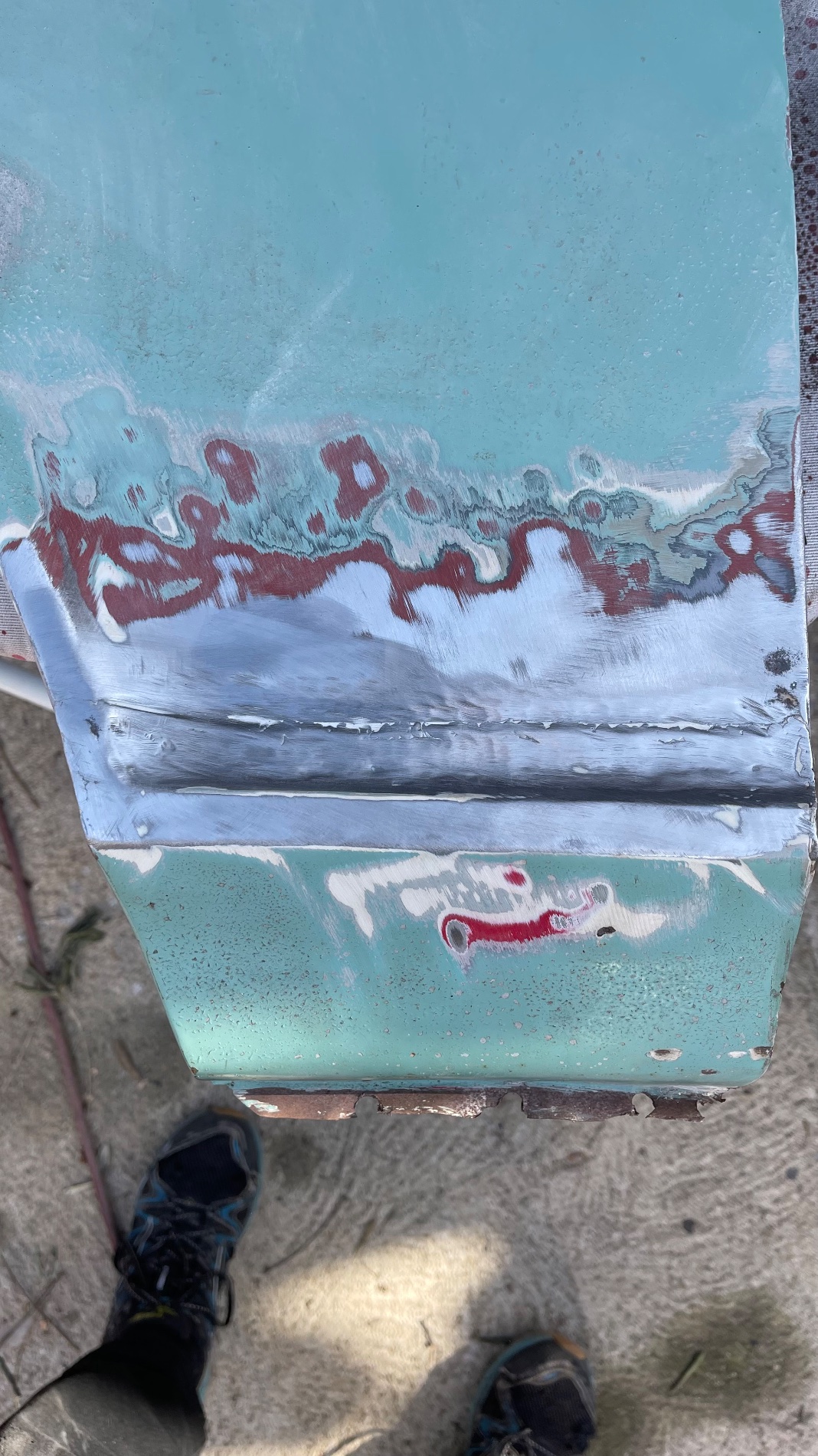

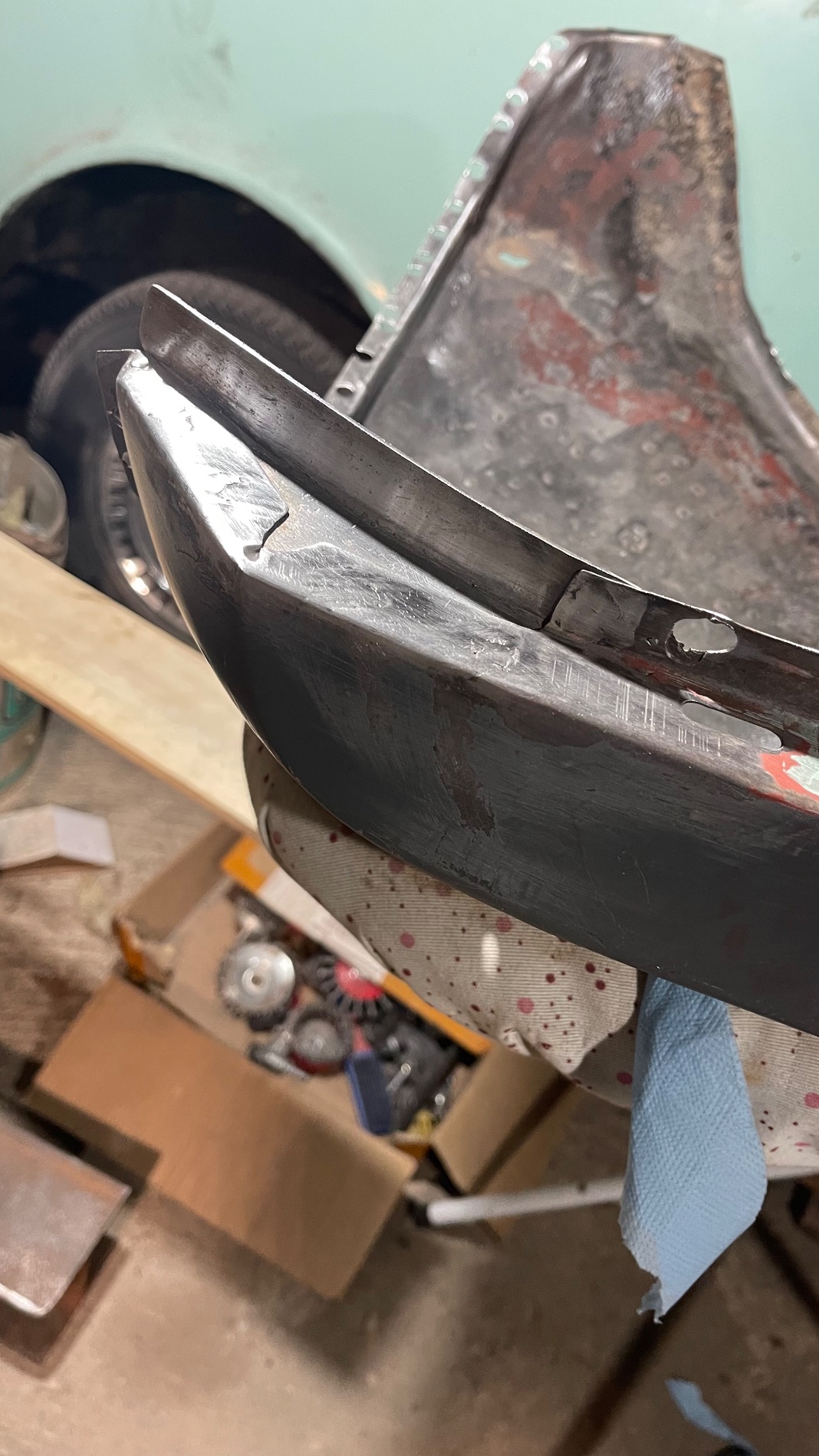

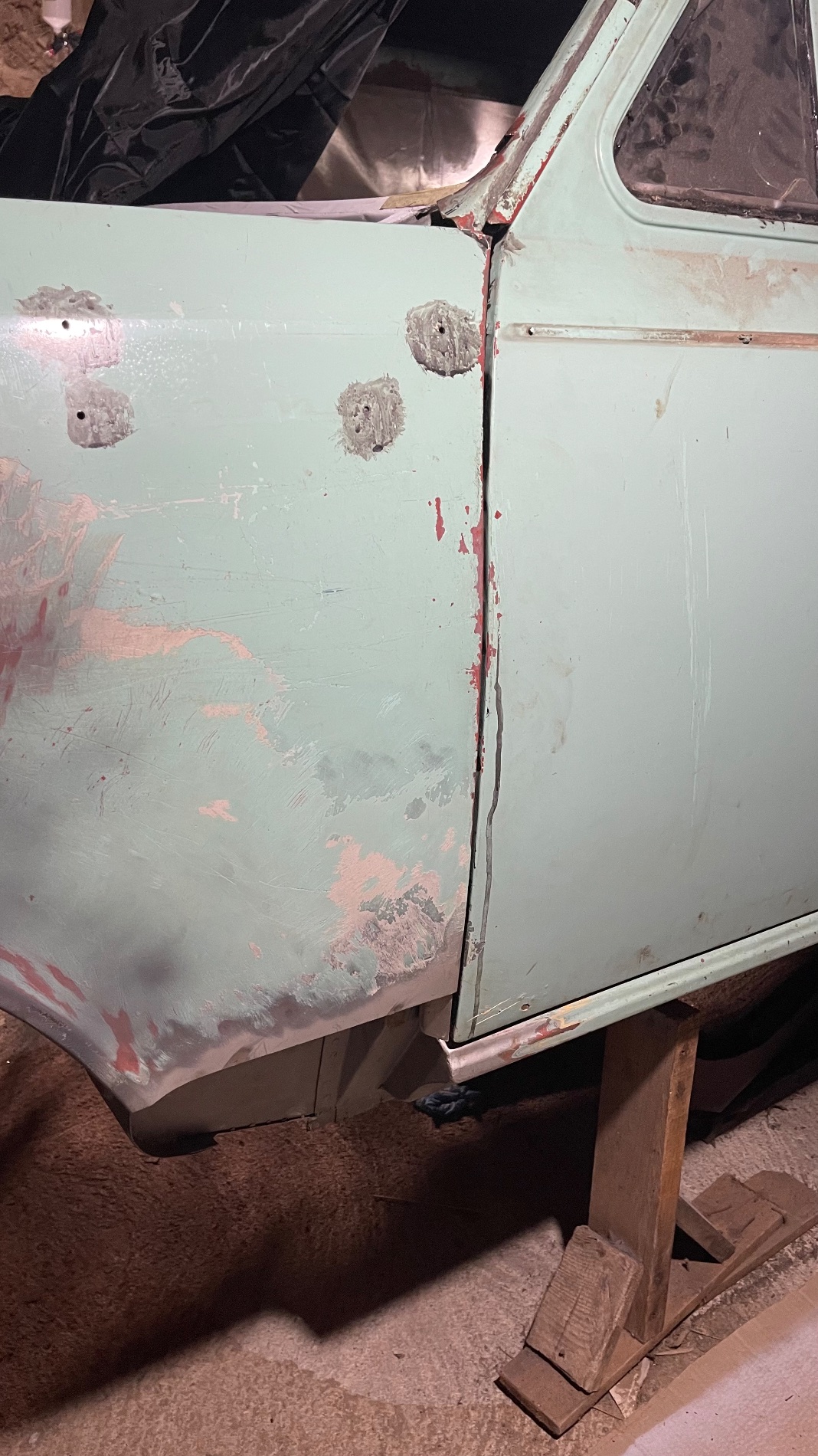

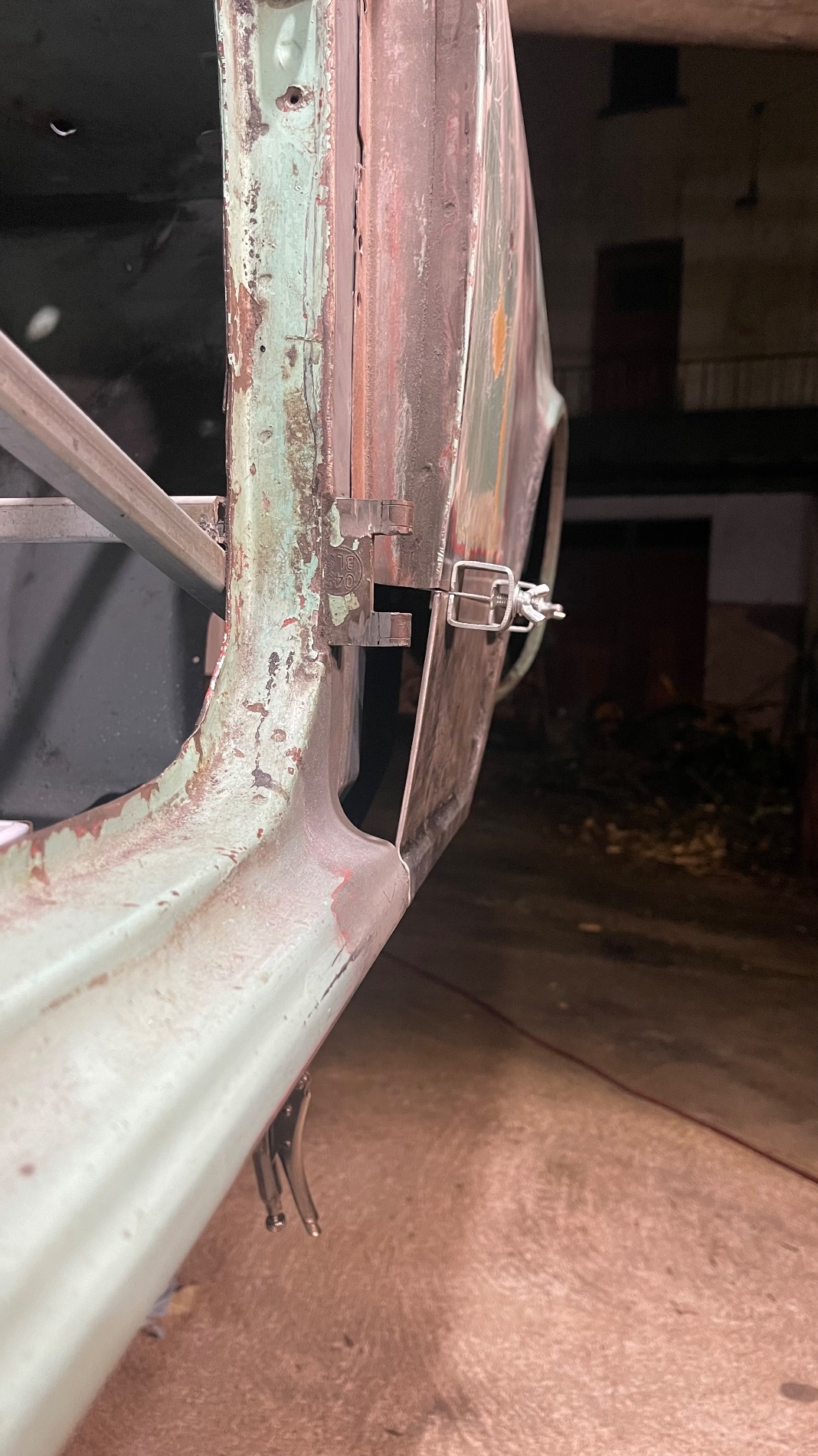

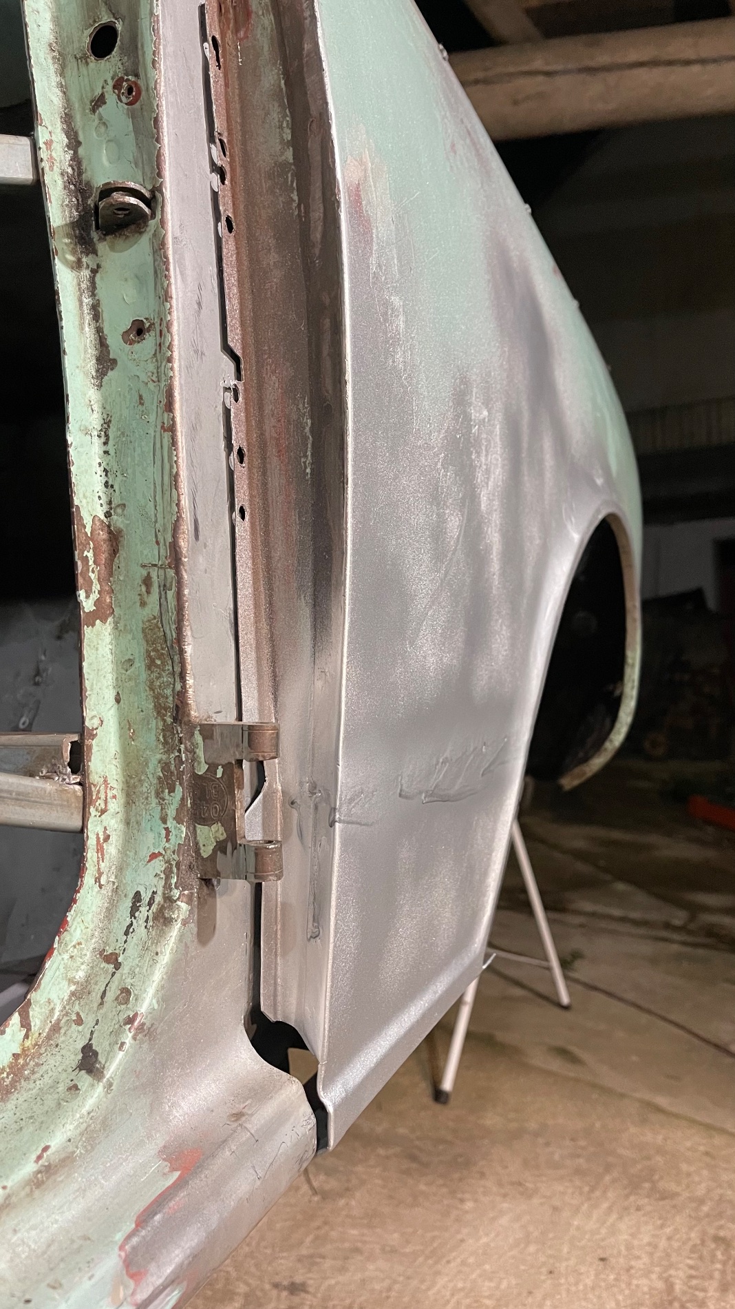

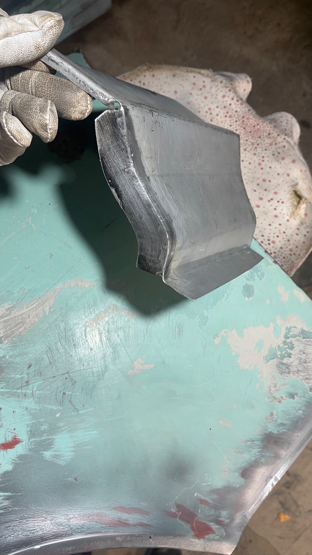

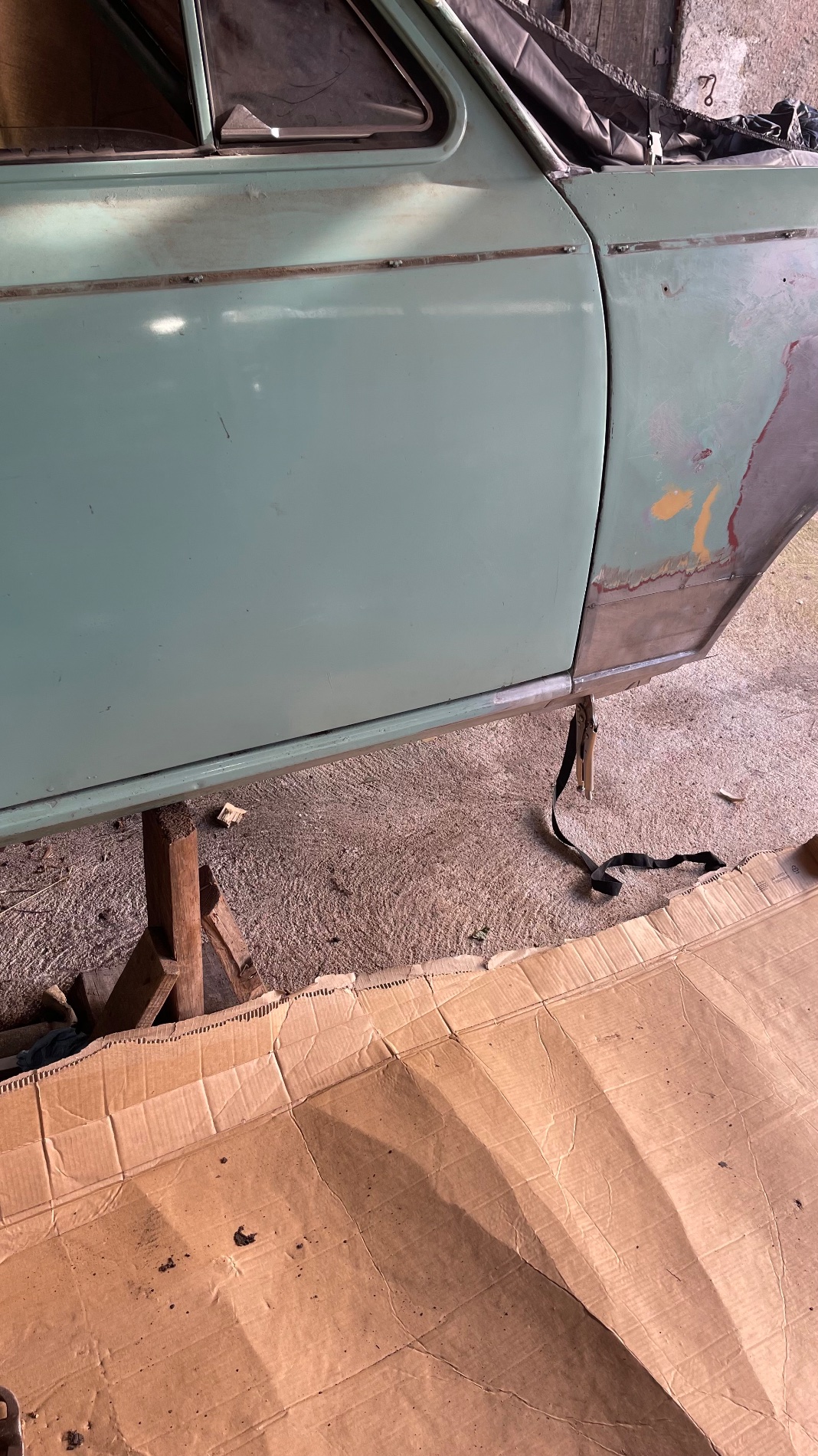

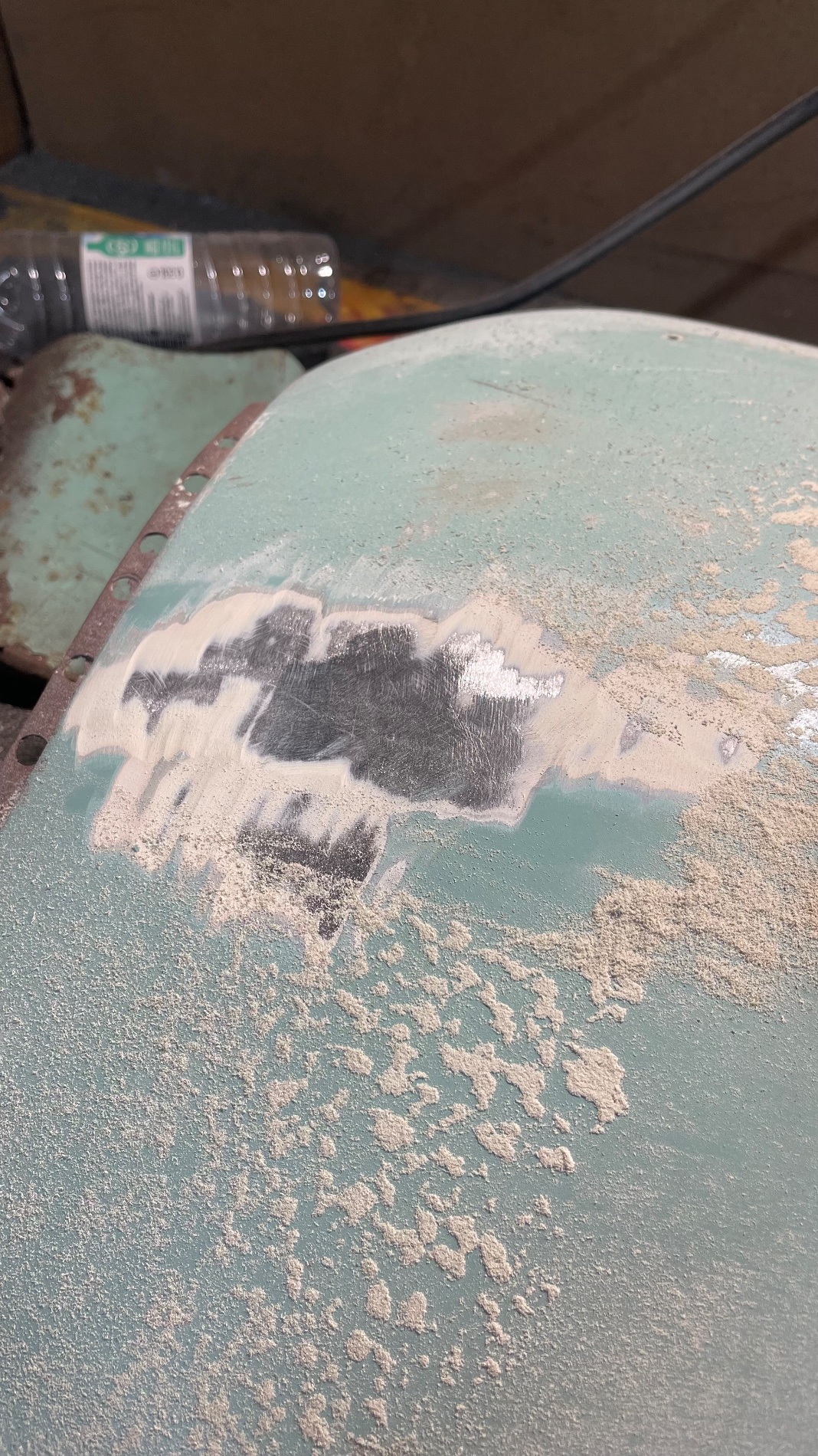

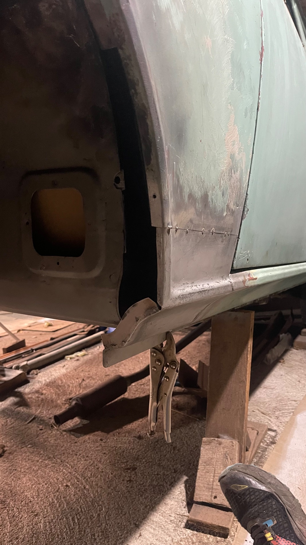

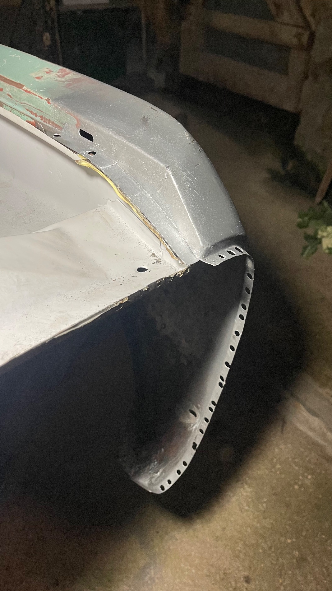

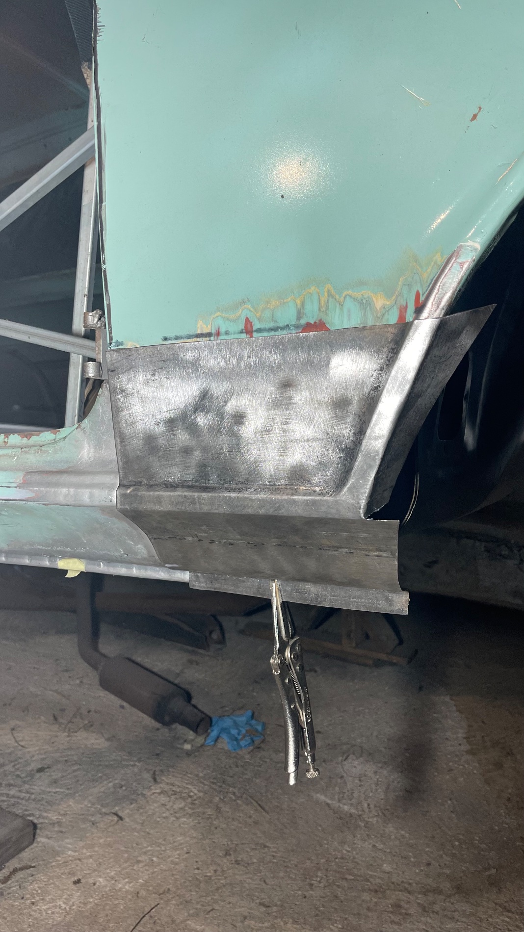

Atualização do trabalho dos últimos fins de semana…

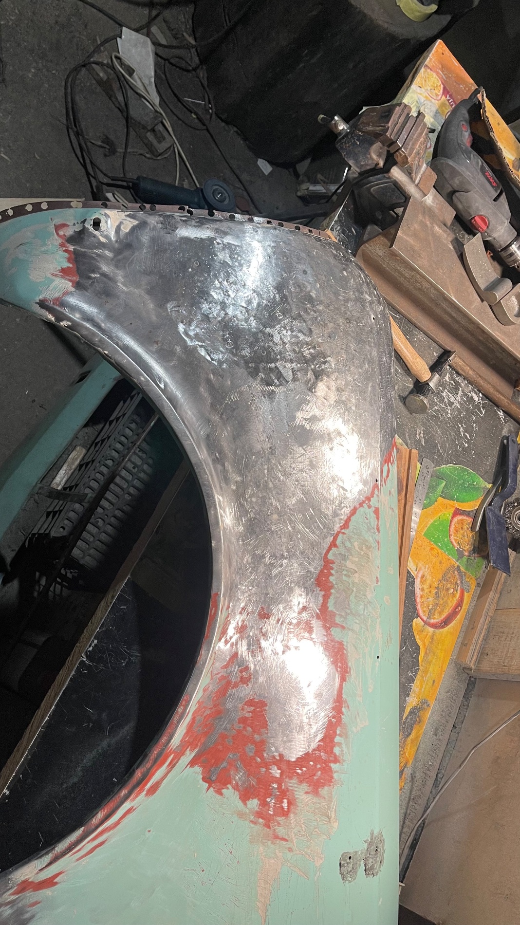

Continuo de volta dos guarda-lamas e já dei um toque no painel frontal.

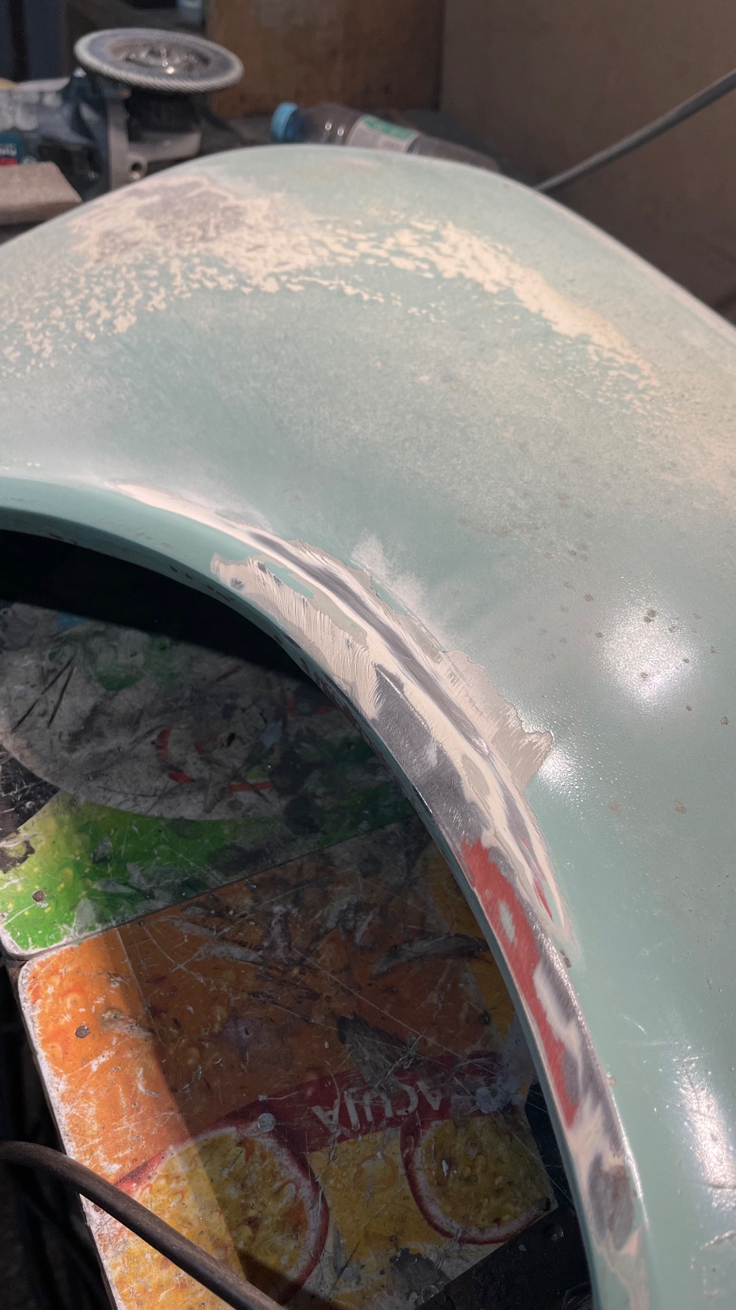

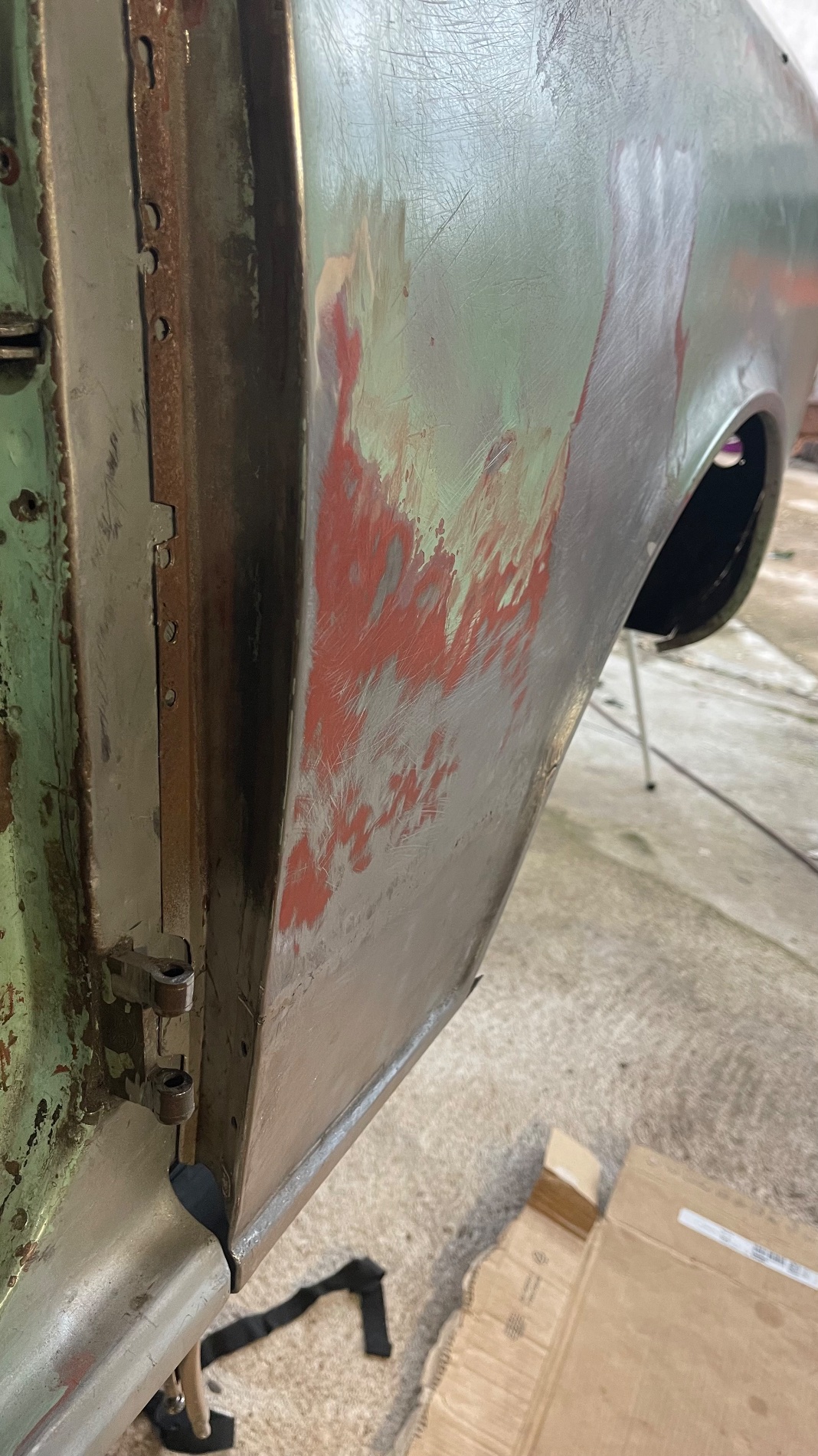

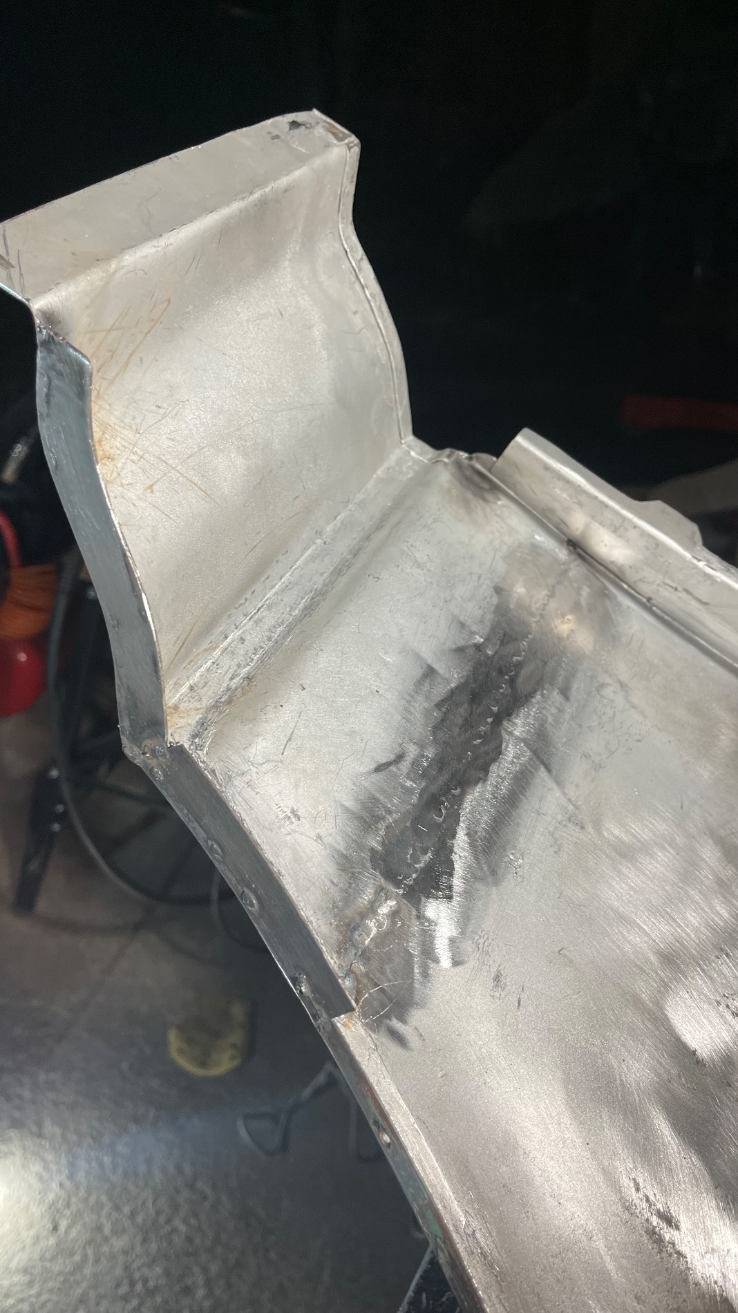

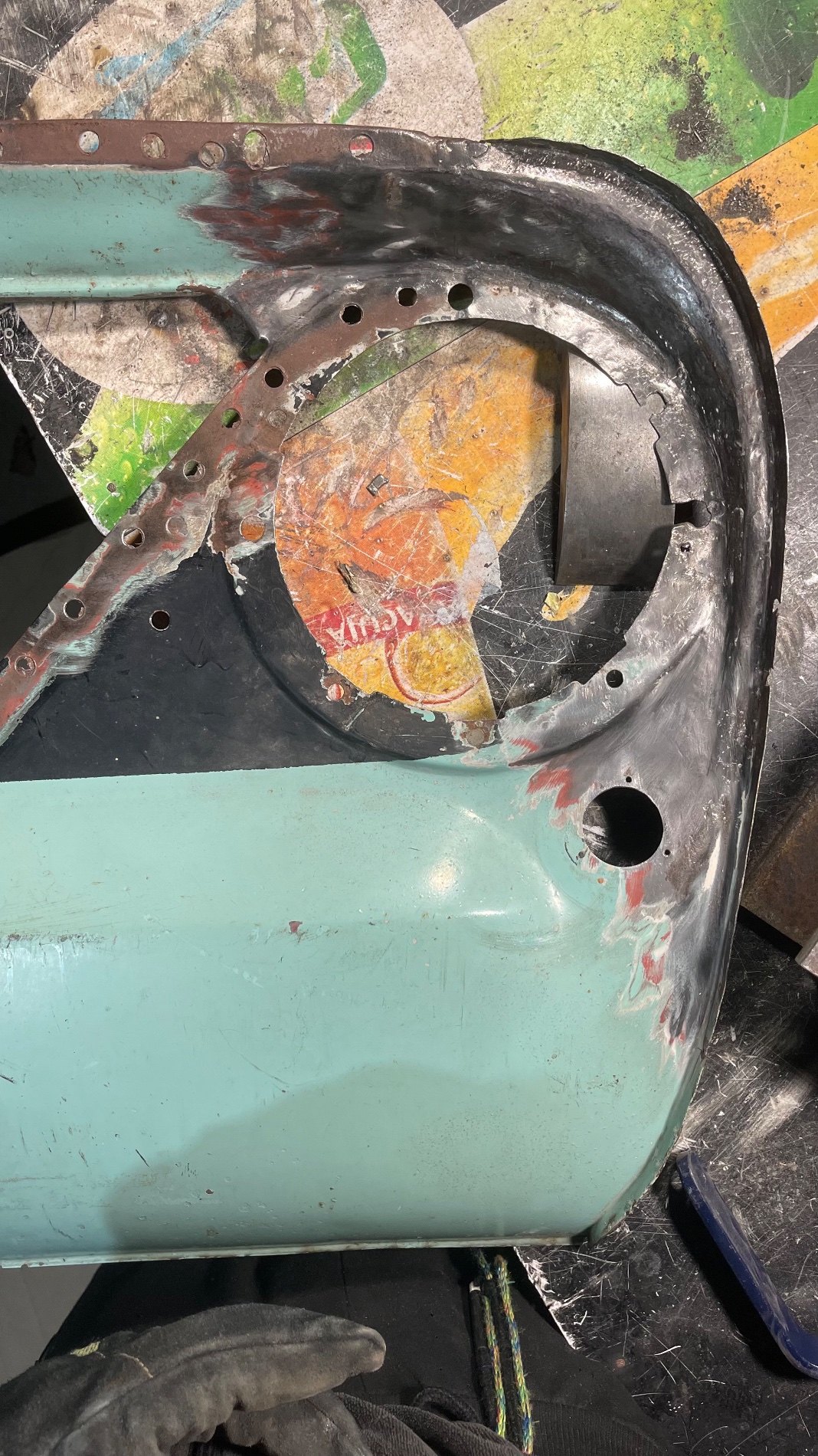

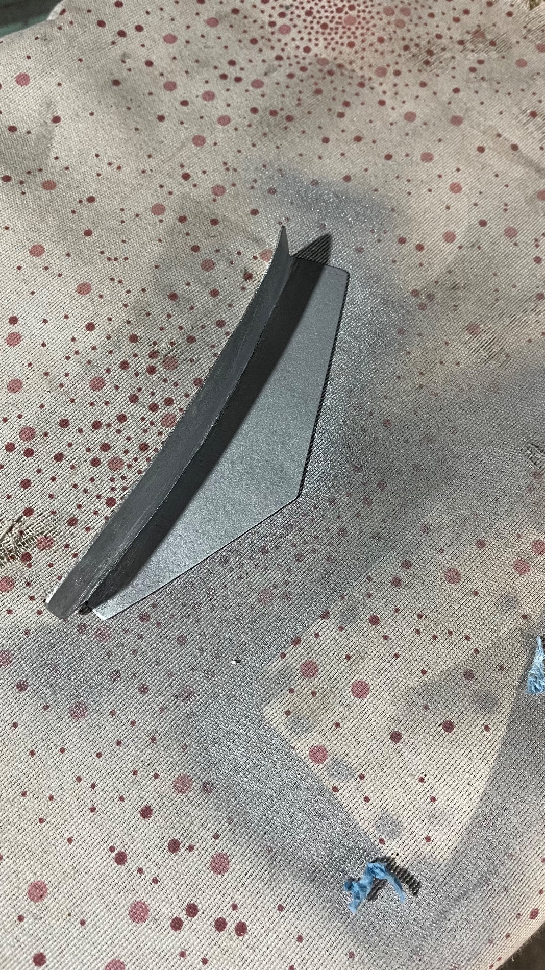

Comecei pelo guarda-lamas do pendura a achar que era o que estava em mais mau estado. Soldei a peça nova que fiz, rebati uns amassados e montei no sítio junto com a porta para ver o efeito… e confesso que fiquei bastante feliz. Antes as porta batia no guarda-lamas quando abria porque a folga era mínima e após tirar os amassados ficou com folga suficiente para a porta abrir sem problema.
Ainda com a mão quente de mexer no do pendura fui logo ao do condutor, achava eu que nesse era só soldar o fundo novo e estava top, mas assim que lhe pus as mãos em cima vi logo que o formato era diferente, muito mais arredondado na zona perto do farol.
Tinha bastante massa e por baixo notava-se bem uma grande reparação.
Então o que era soldar uma peça transformou-se em 4horas a bater chapa para tentar que voltasse a uma forma semelhante ao outro. Não ficou perfeito, mas como já é lema deste projeto “ fiz o melhor que consegui com as ferramentas que tenho”, mas olhando ao que estava ficou muiiito melhor!

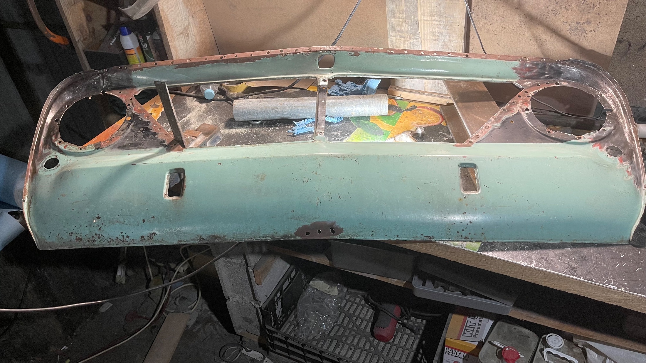

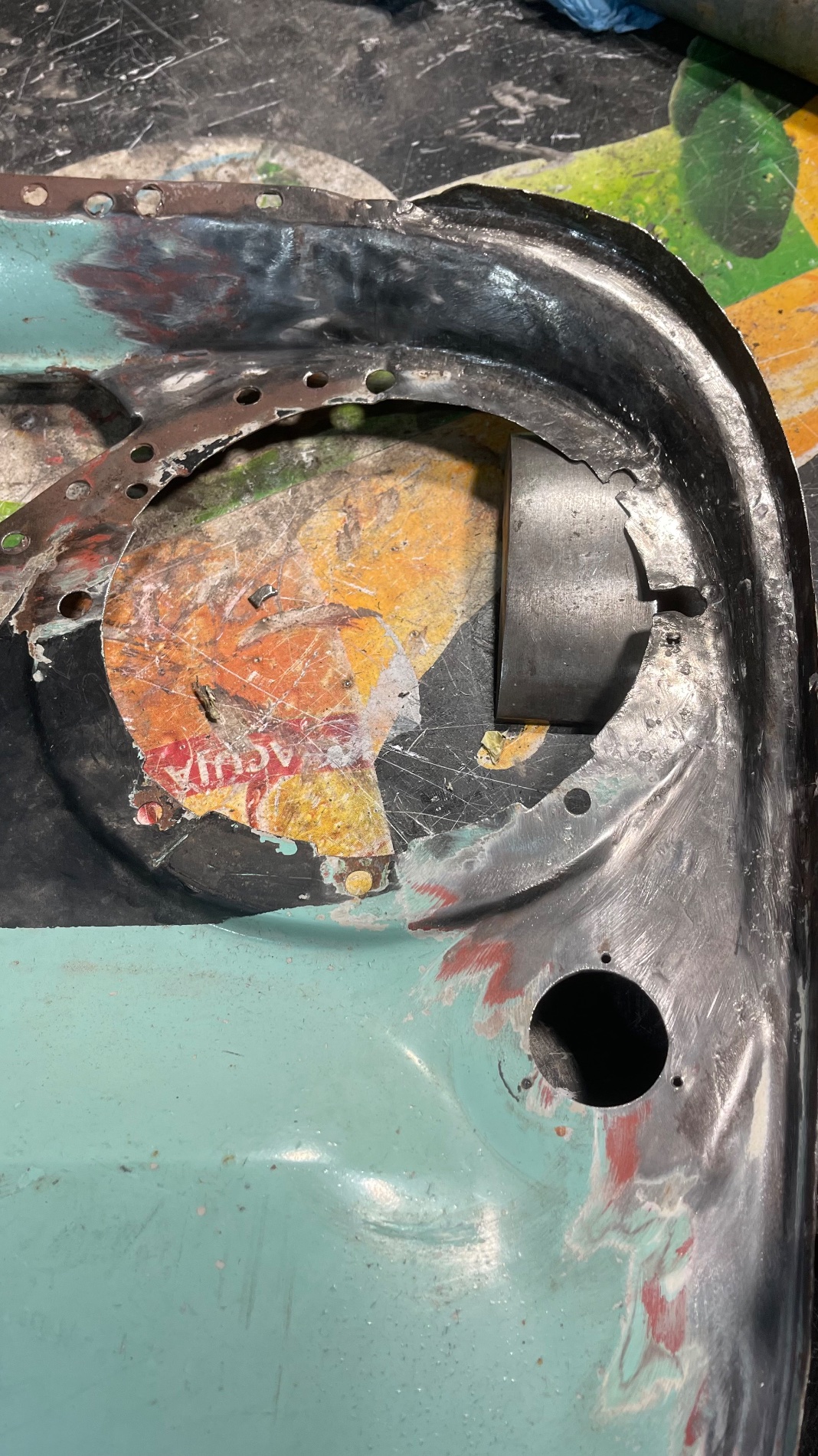

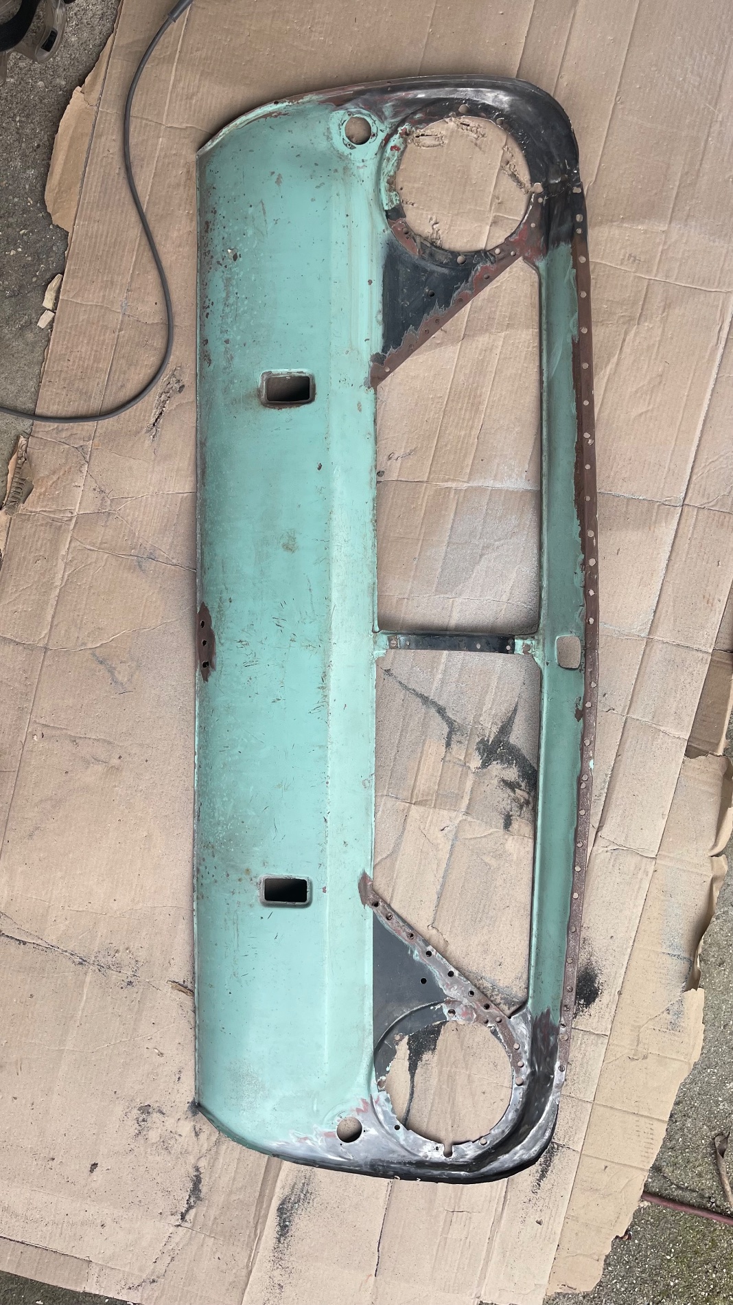

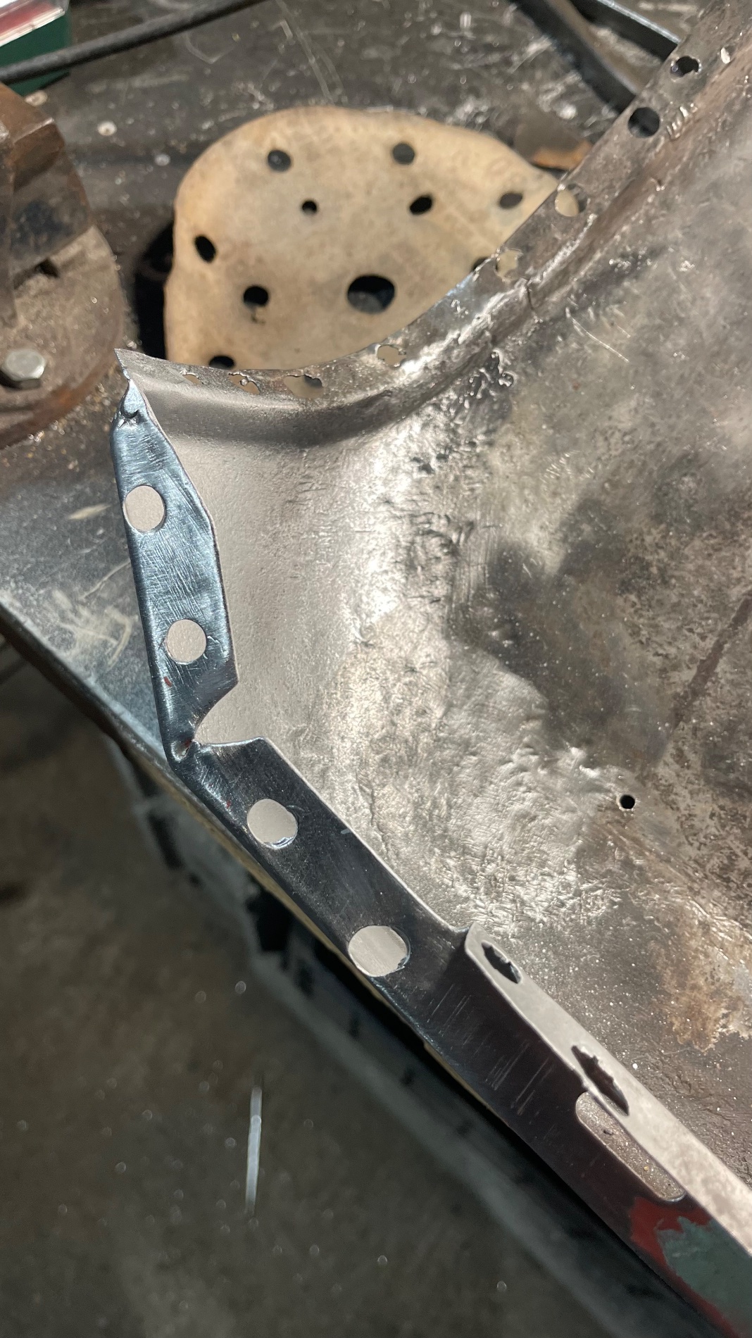

Obviamente aquele lado sofreu um toque entao fui logo ver o painel frontal, que obviamente também estava todo amanhado para encaixar no guarda-lamas.
Então para terminar dei logo um jeito no painel frontal, ainda não esta concluído mas pelo menos já encaixa certo com o guarda-lamas.
Próximo passo é montar a porta do condutor e verificar as folgas, a porta do condutor tinha uma folga grande de mais, provavelmente porque o guarda-lamas ao estar aberto ficava curto… em breve descobrirei.
Ps. Durante este processo perguntei-me varias vezes como raio na reparei nestes defeitos tão claros quando o carro ainda estava montado?!?!?
No fundo fico aliviado, se estava tão mau e não reparei, pouca gente irá reparar nos defeitos que não vou conseguir corrigir totalmente

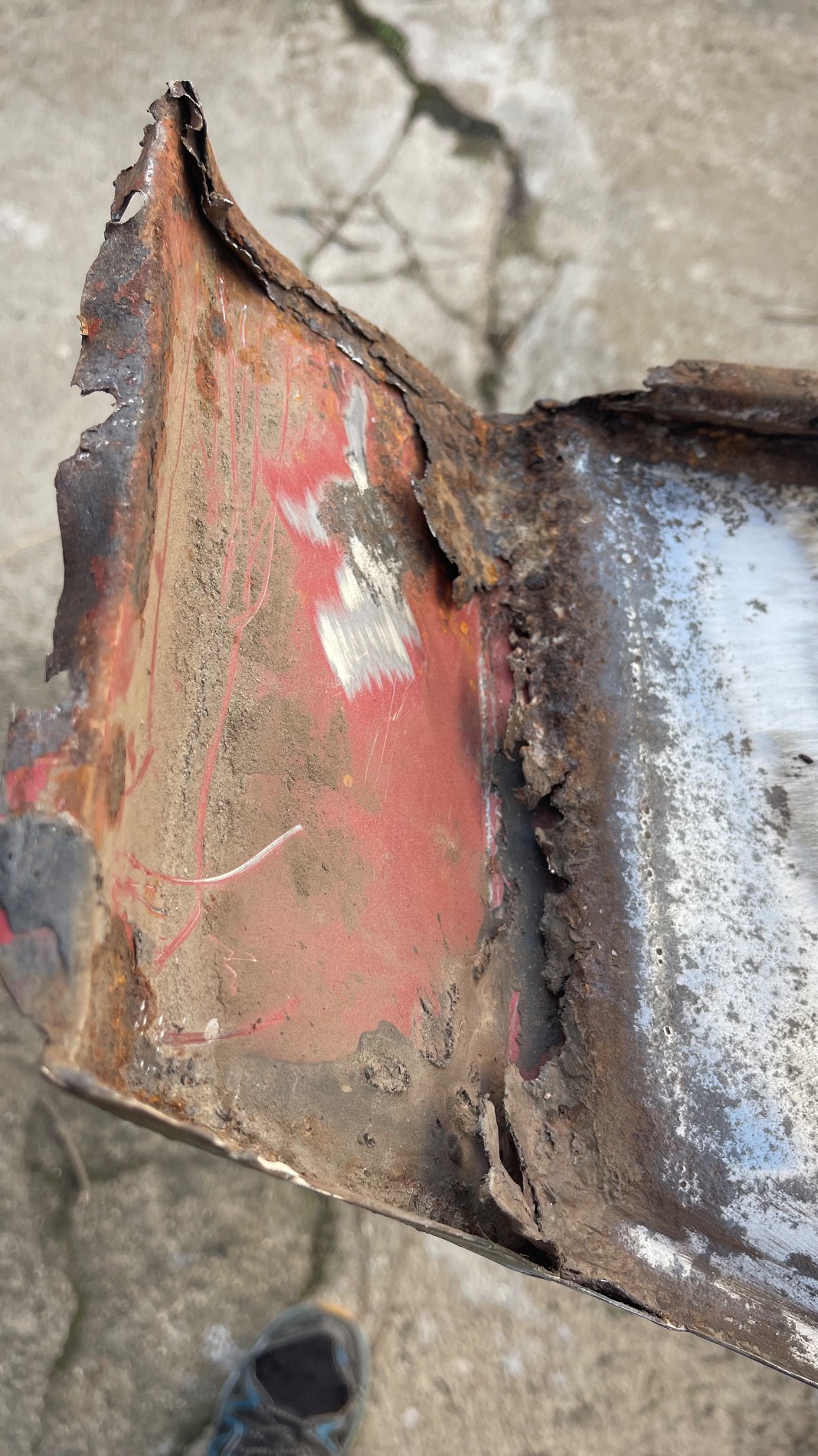

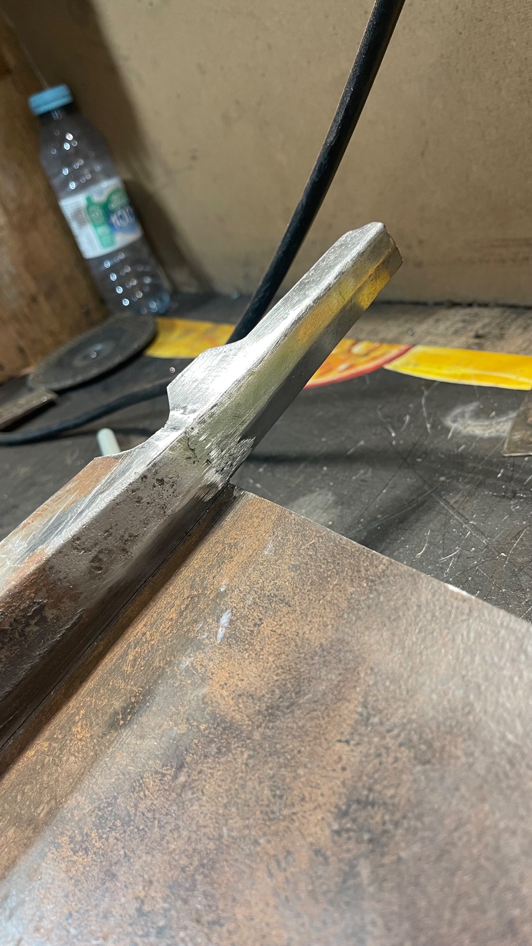

E agora algumas fotos do processo.

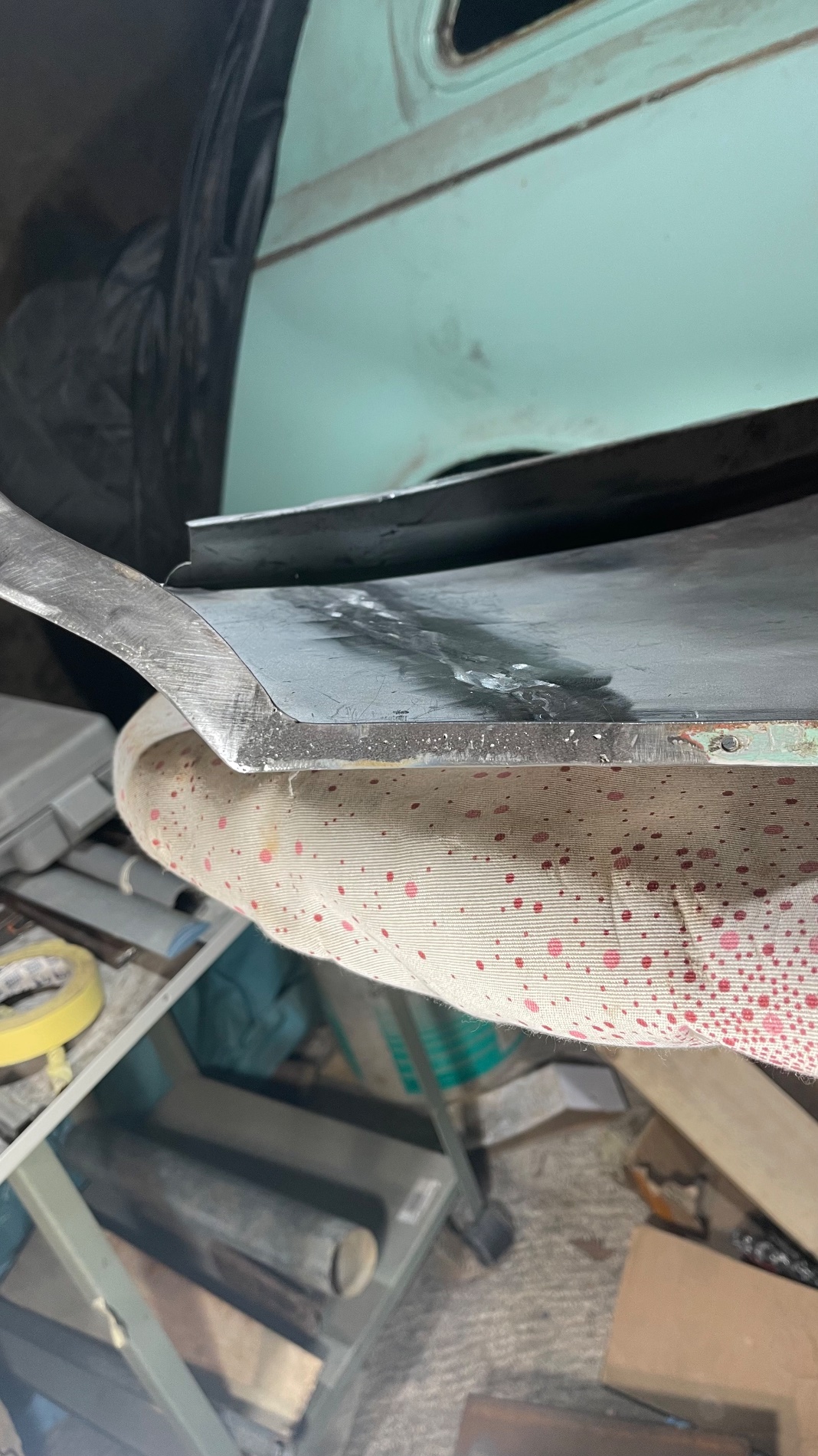

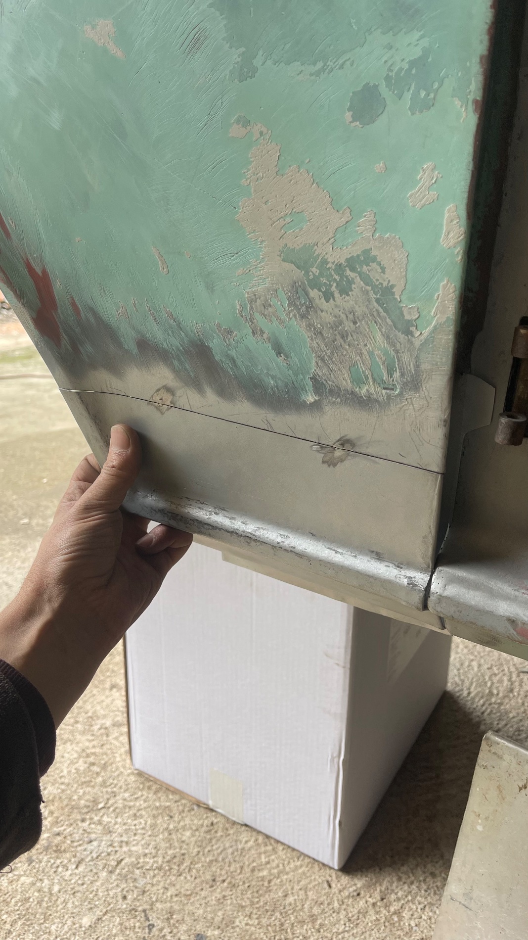

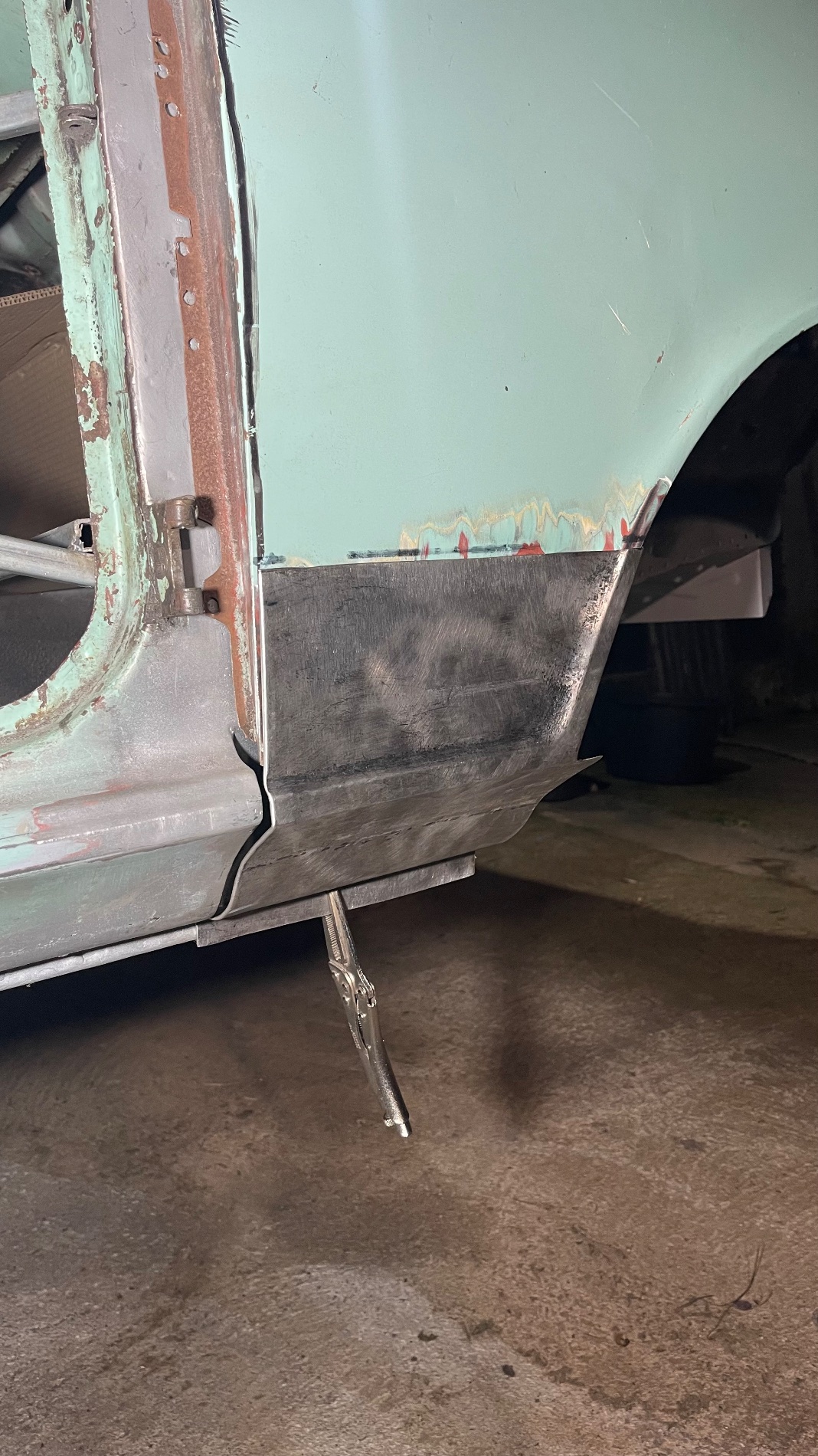

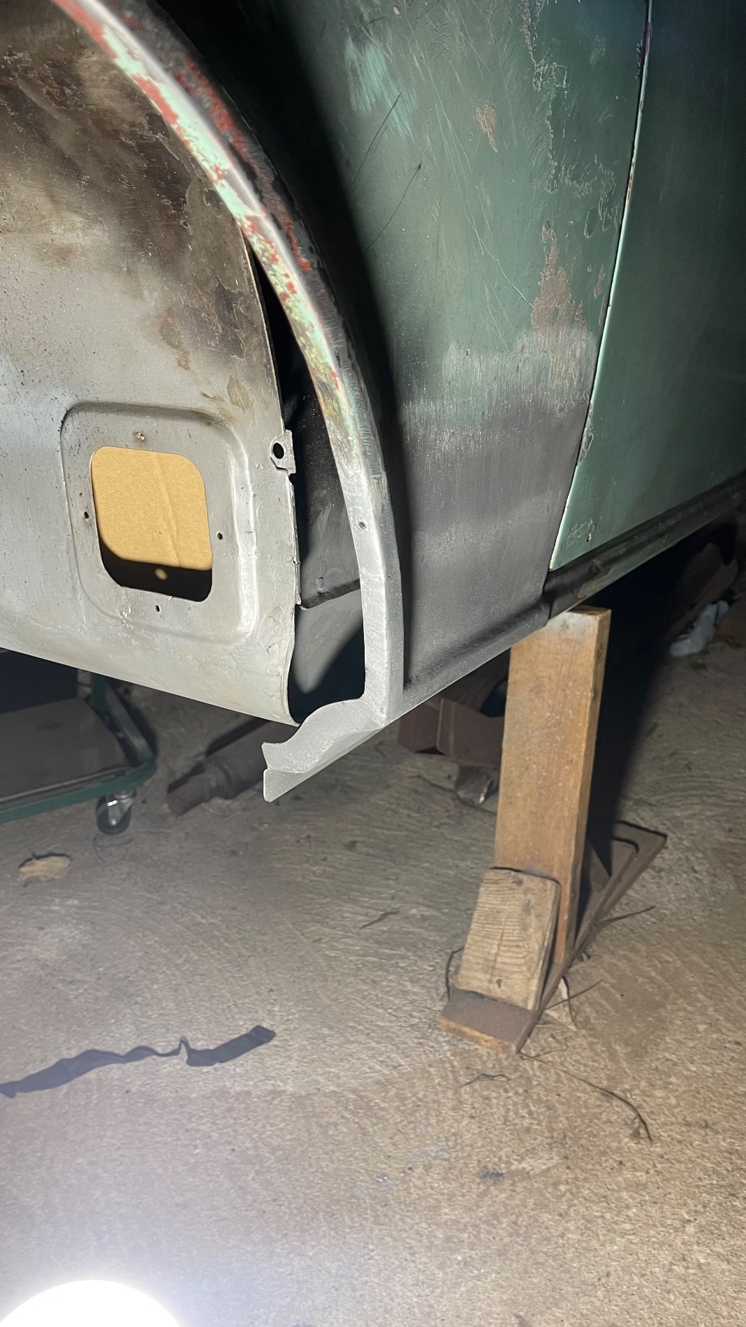

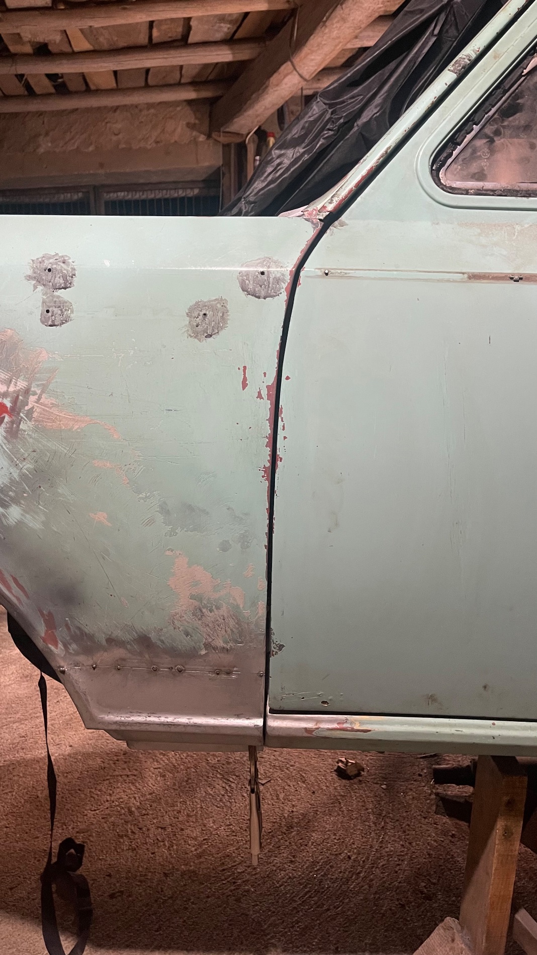

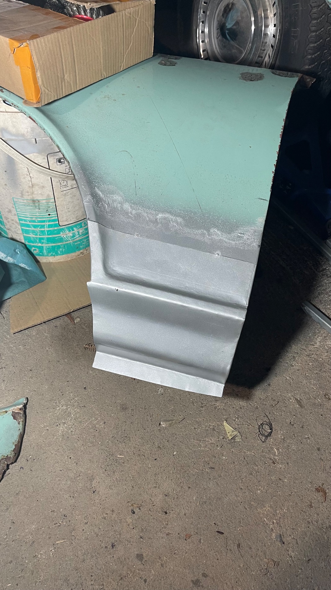

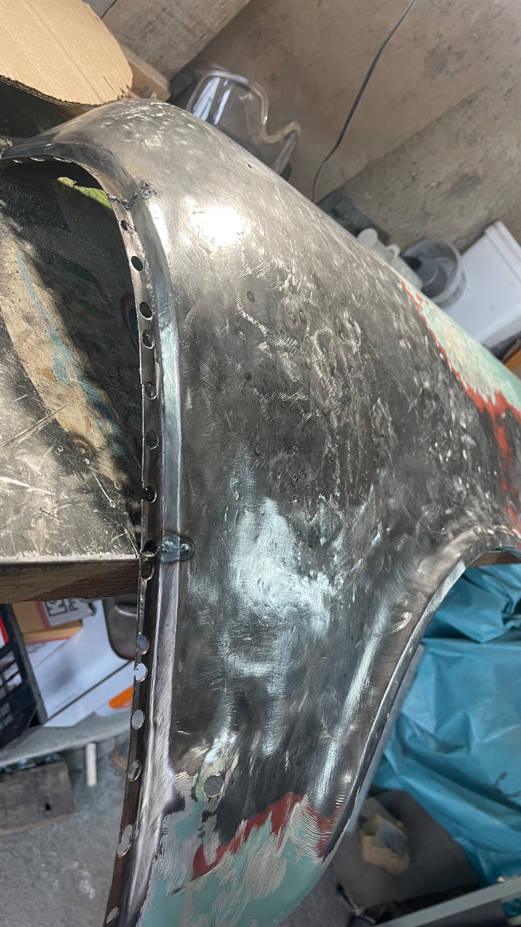

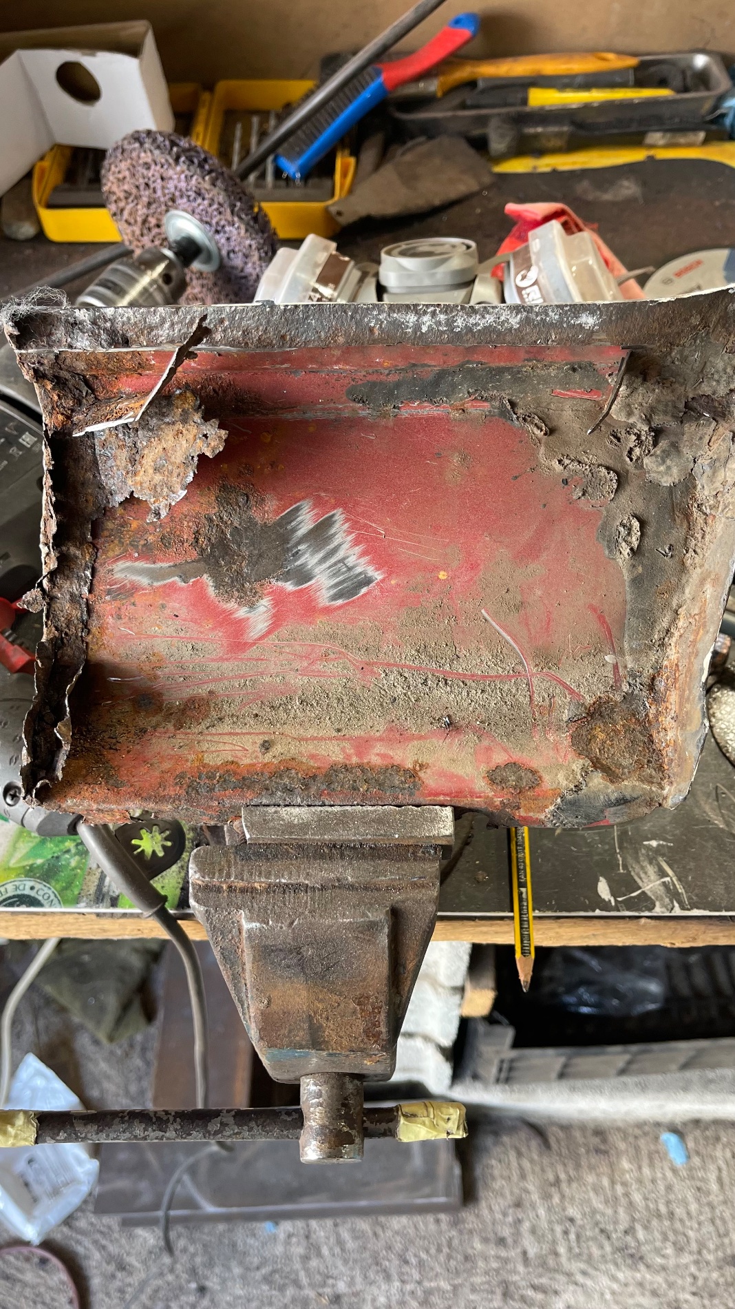

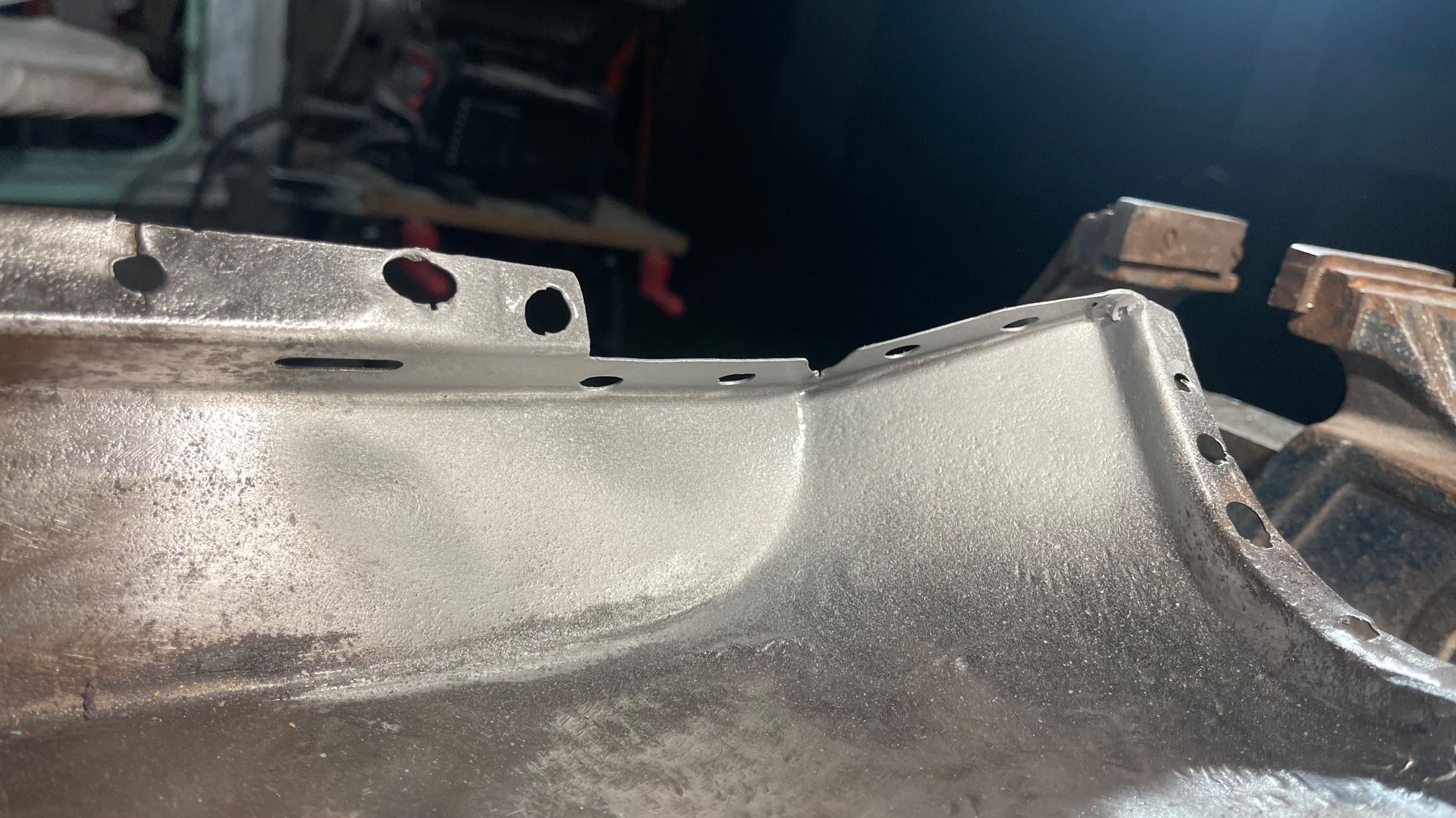

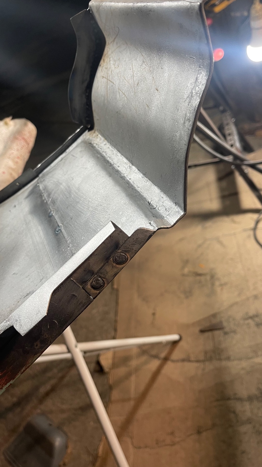

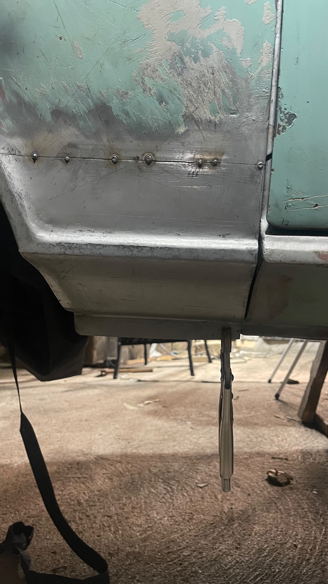

Mais um pouco de processo… vou tentar resumir isto para não saltarem logo para as imagens.

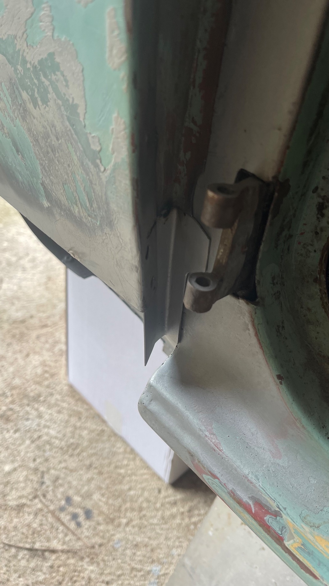

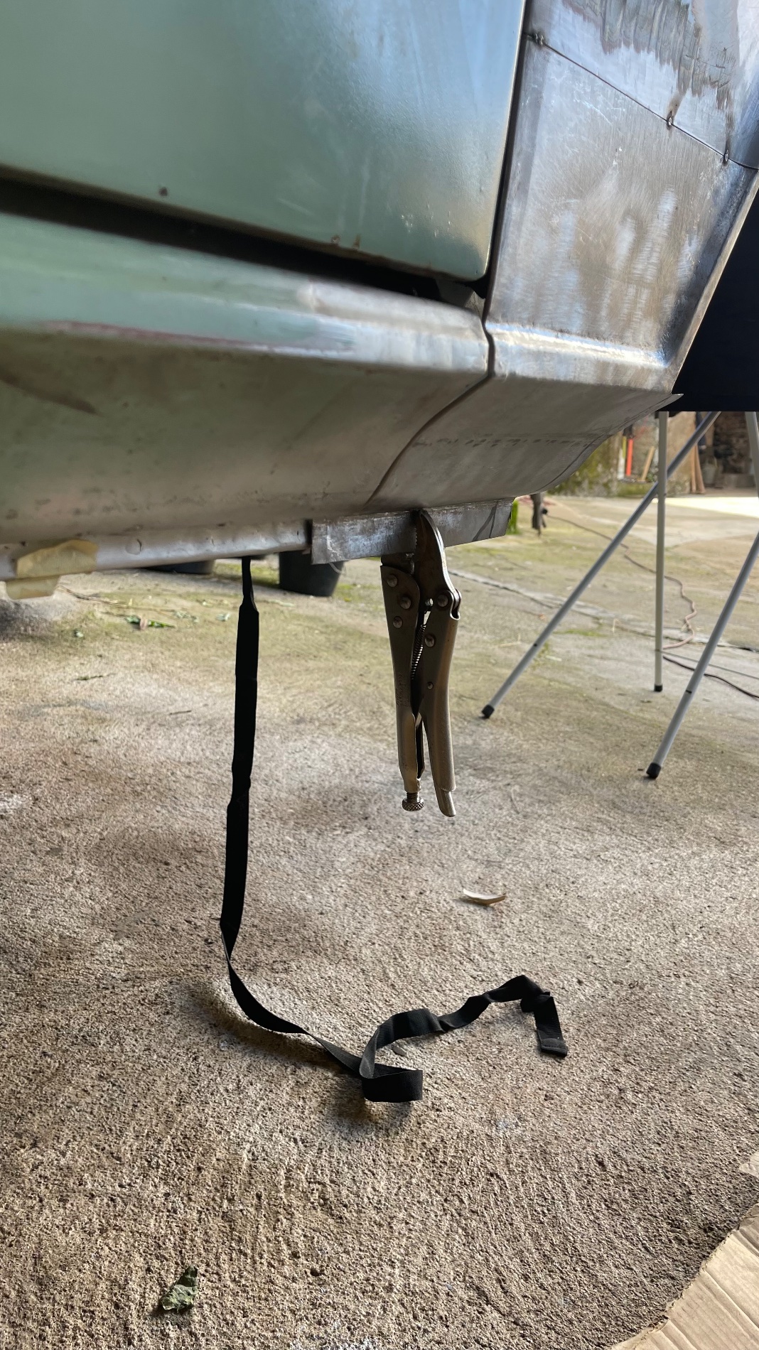

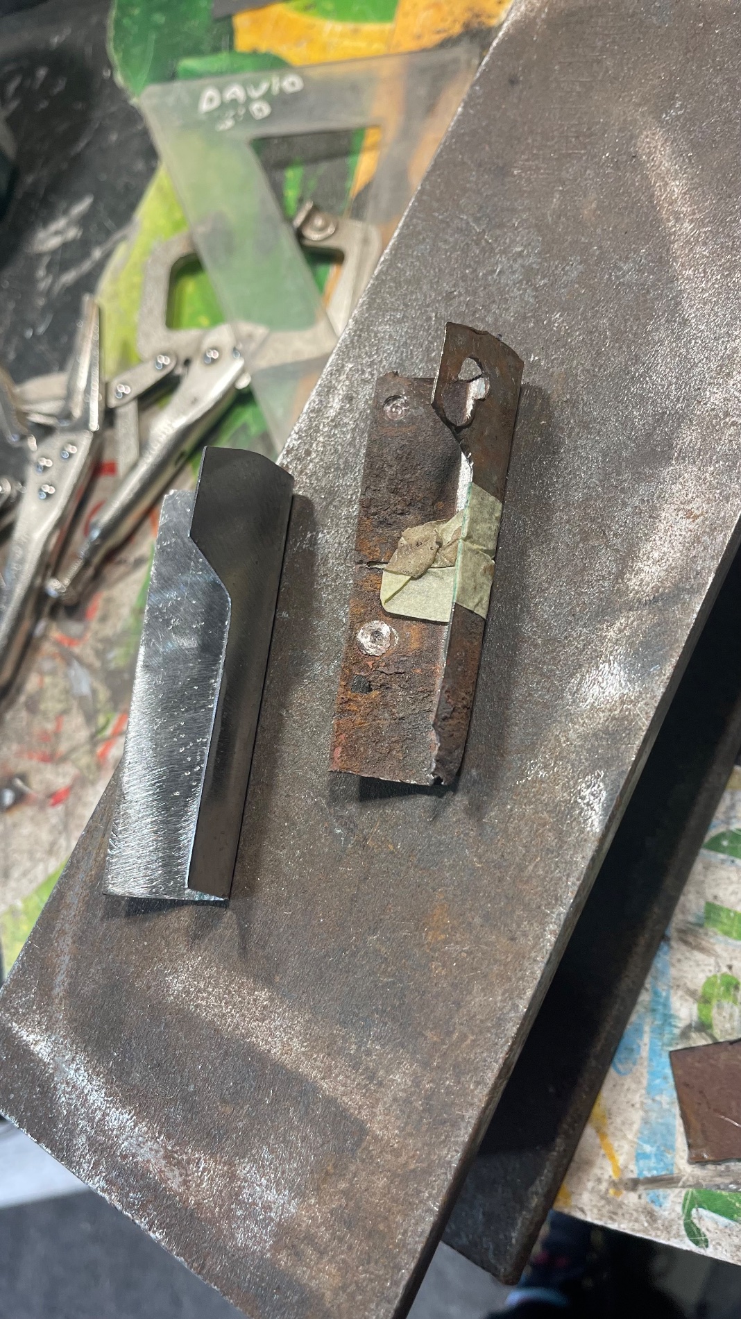

Últimos trabalhos foi a continuação do guarda-lamas do lado do condutor.
Montei a porta e verifiquei que a folga melhorou e a porta já não roça.
Fiz e soldei a parte do fundo junto à embaladeira e pelo caminho ainda deu para refazer a parte interna do canto de cima junto ao capô que já tinha a chapa muito fininha e castigada. .
Dei um jeito no vinco do arco da roda e está praticamente feito a nível de chapa.

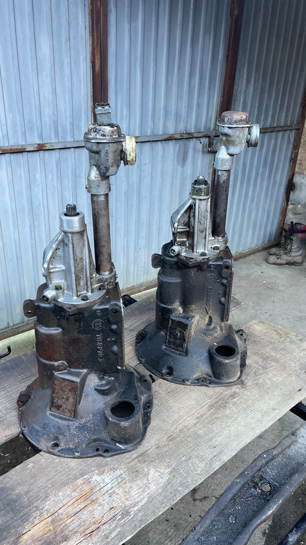

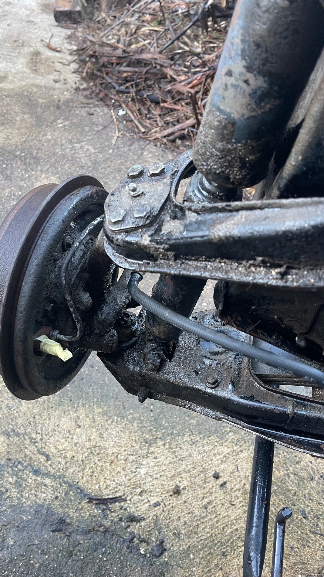

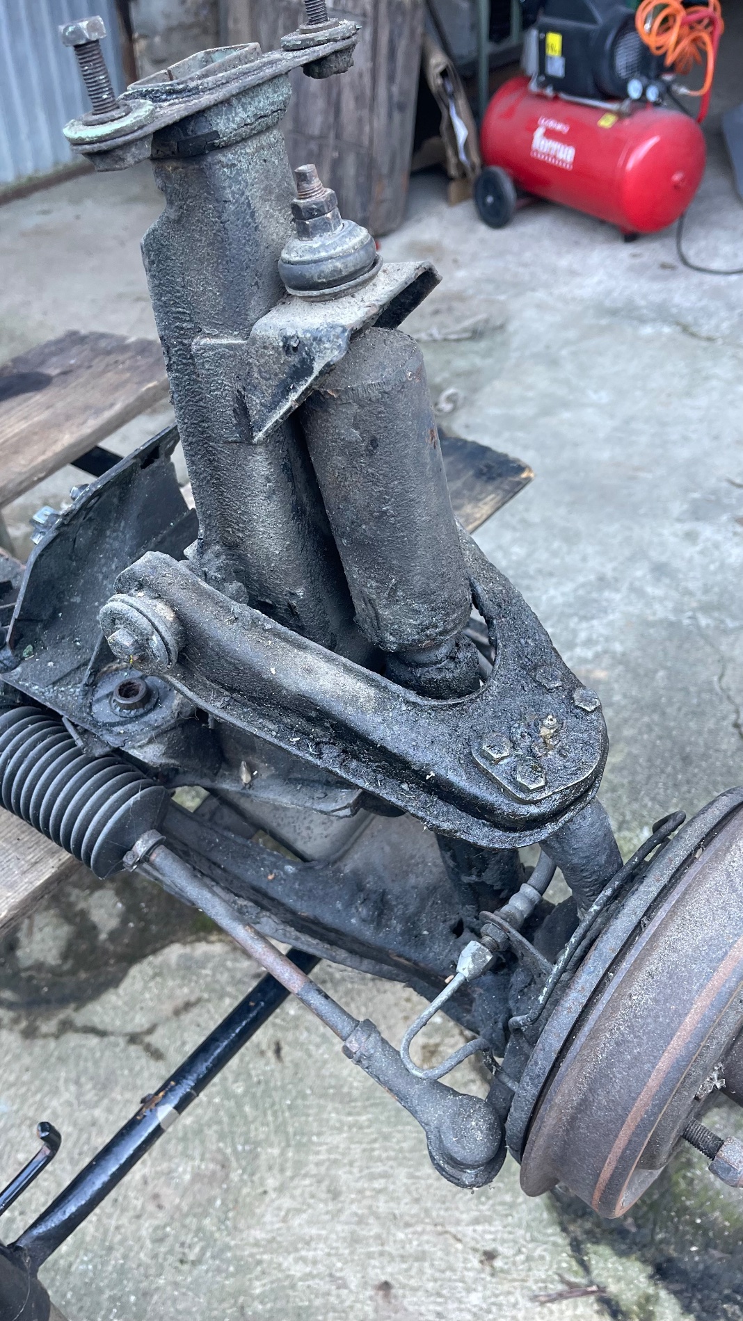

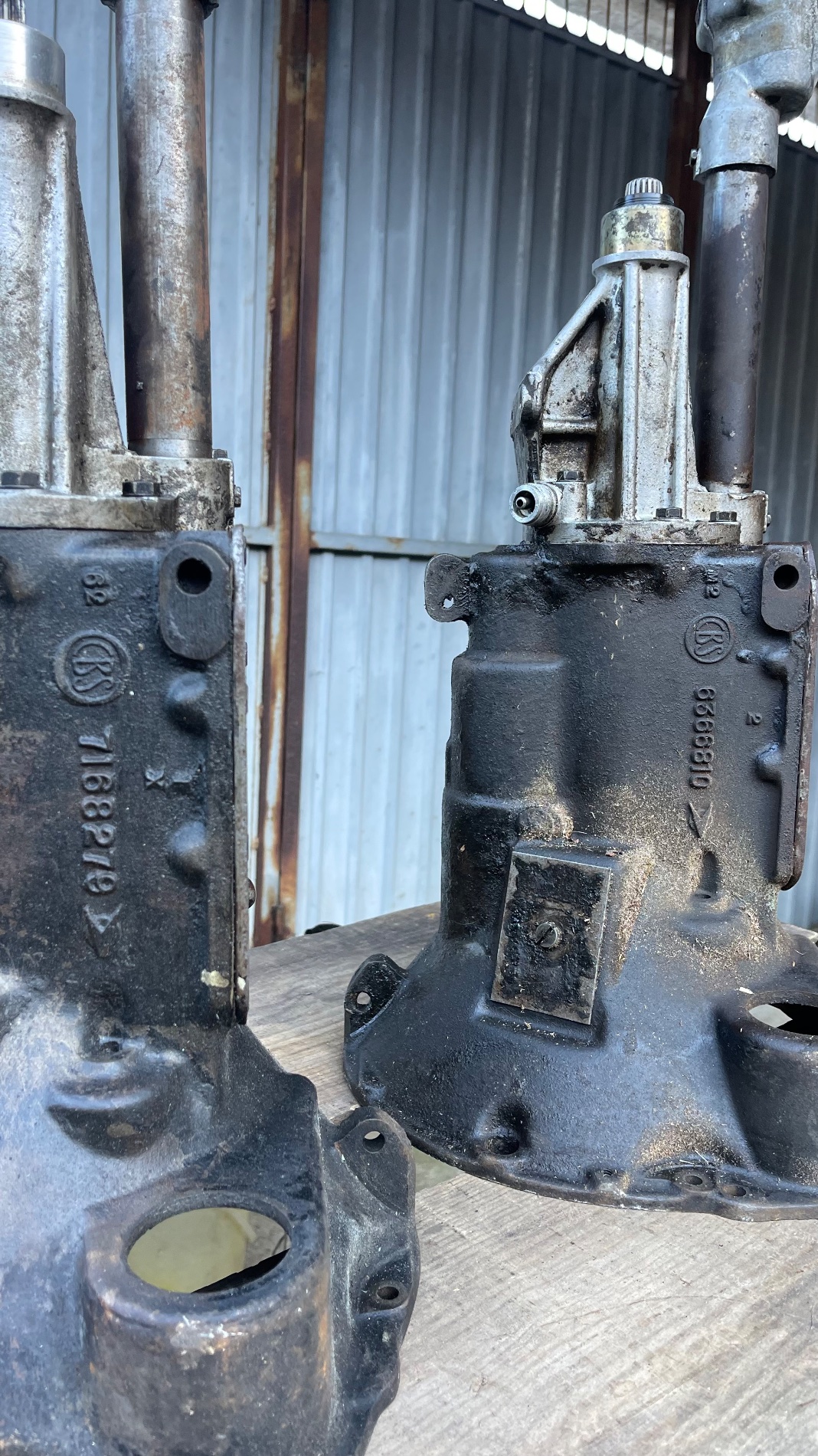

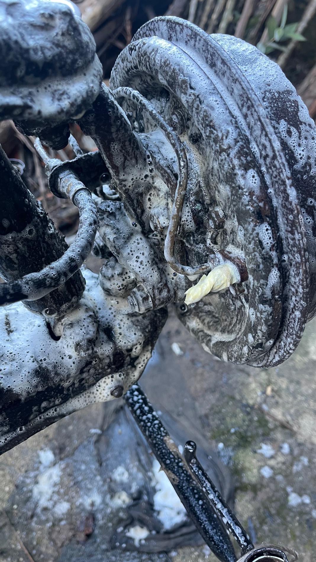

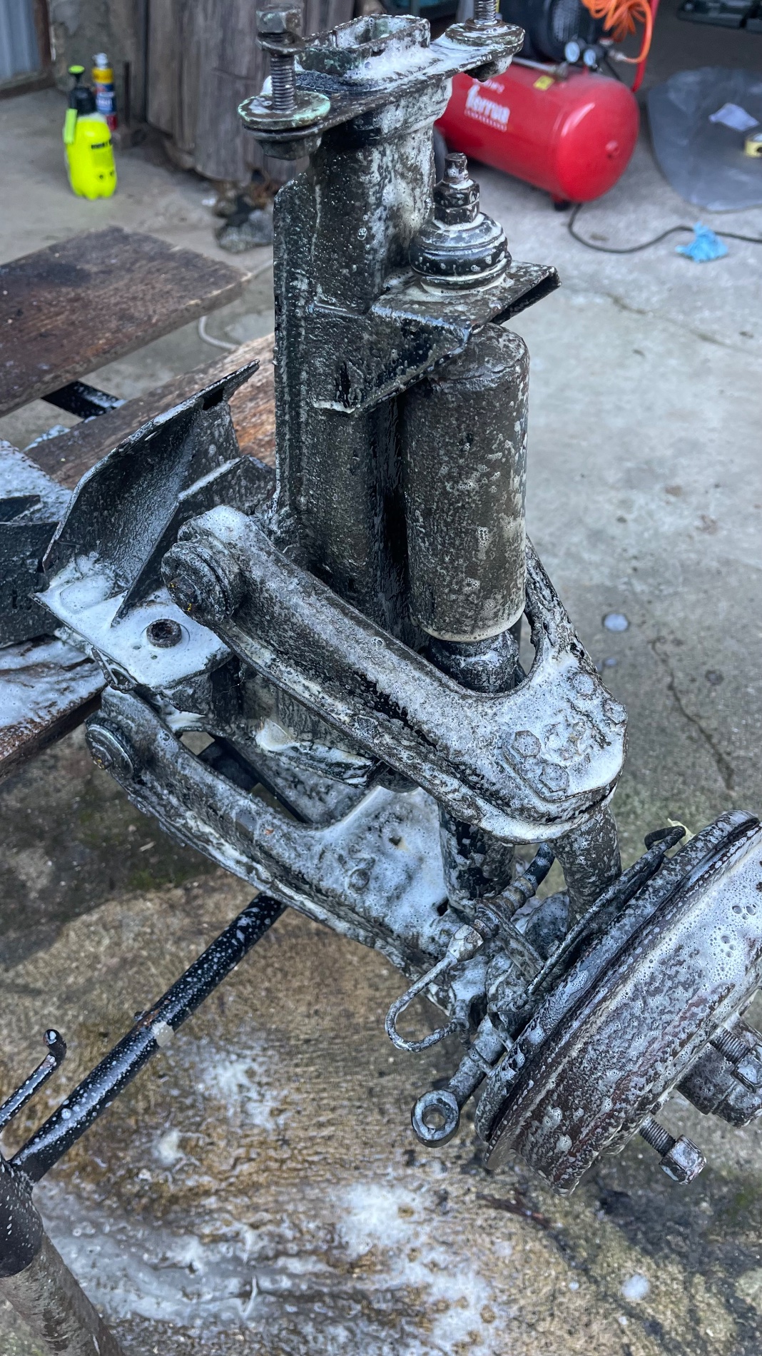

Aproveito para deixar novidades do processo… e destas vez não foi chapa.

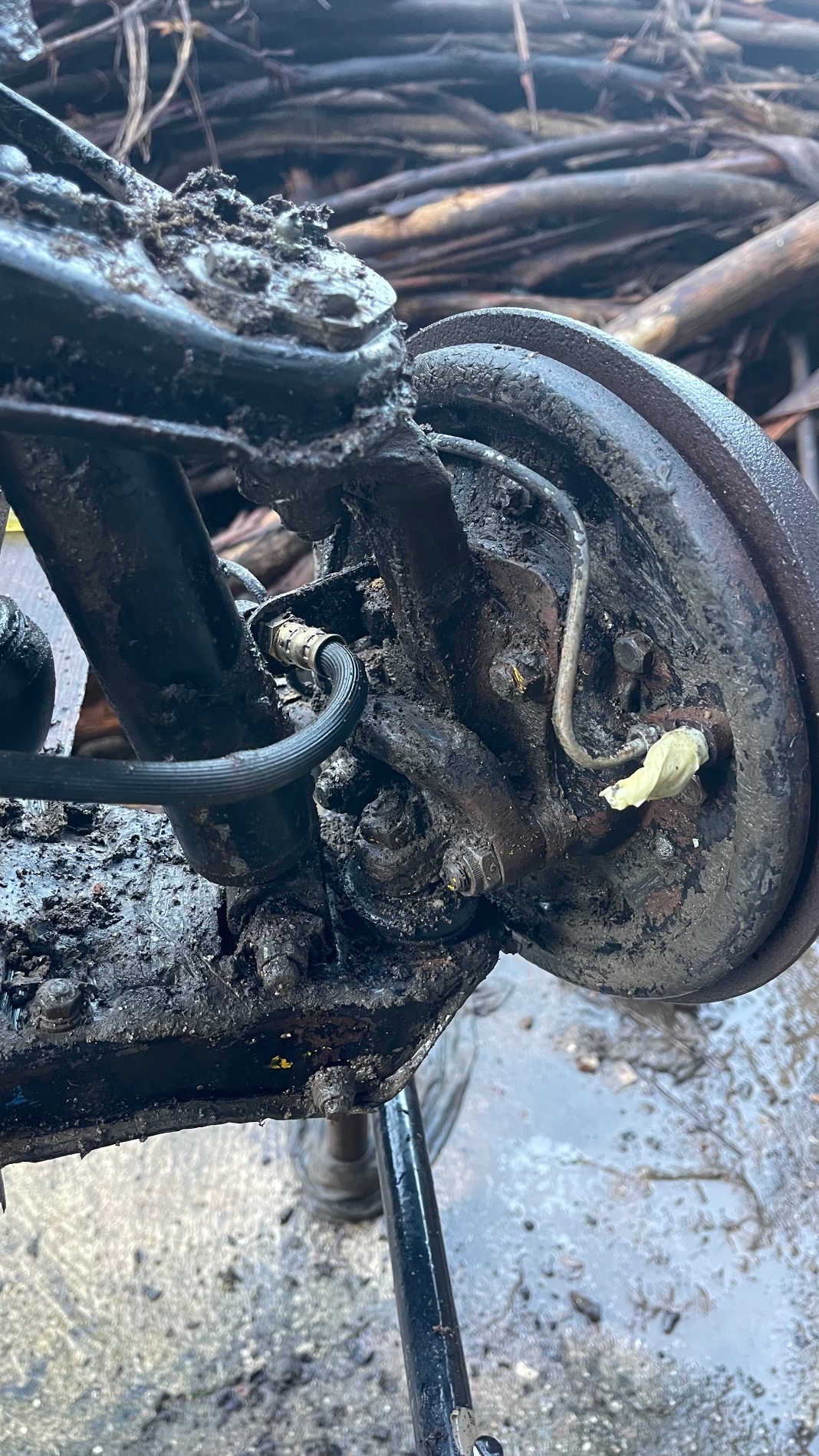

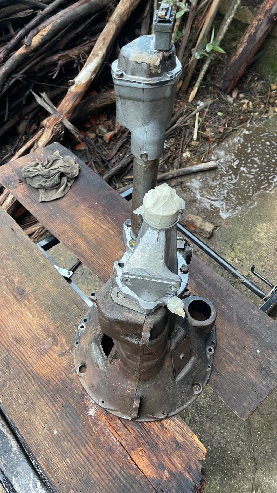

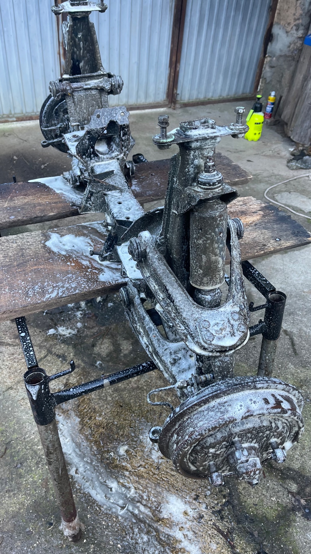

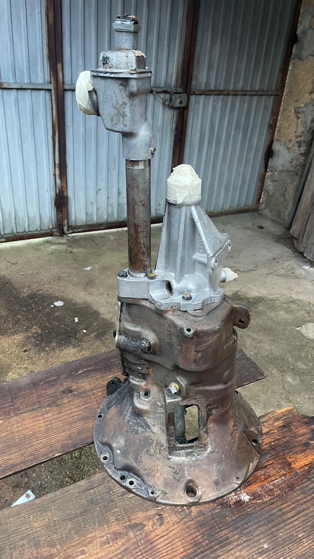

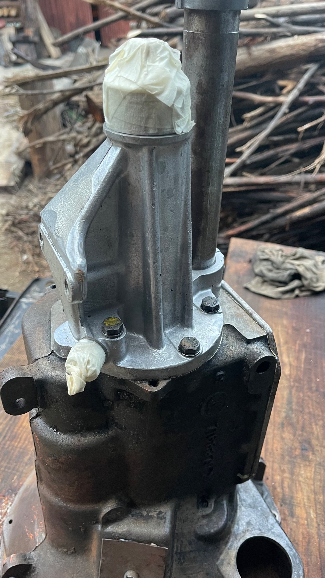

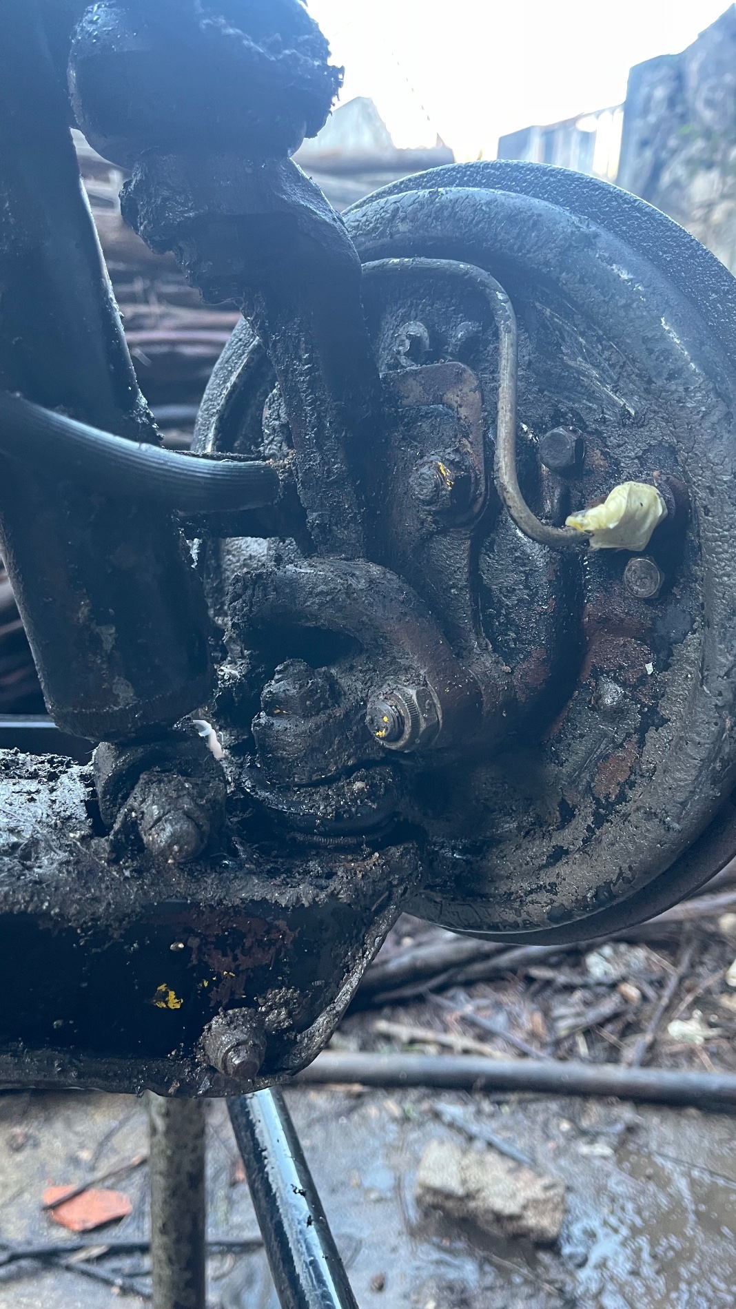

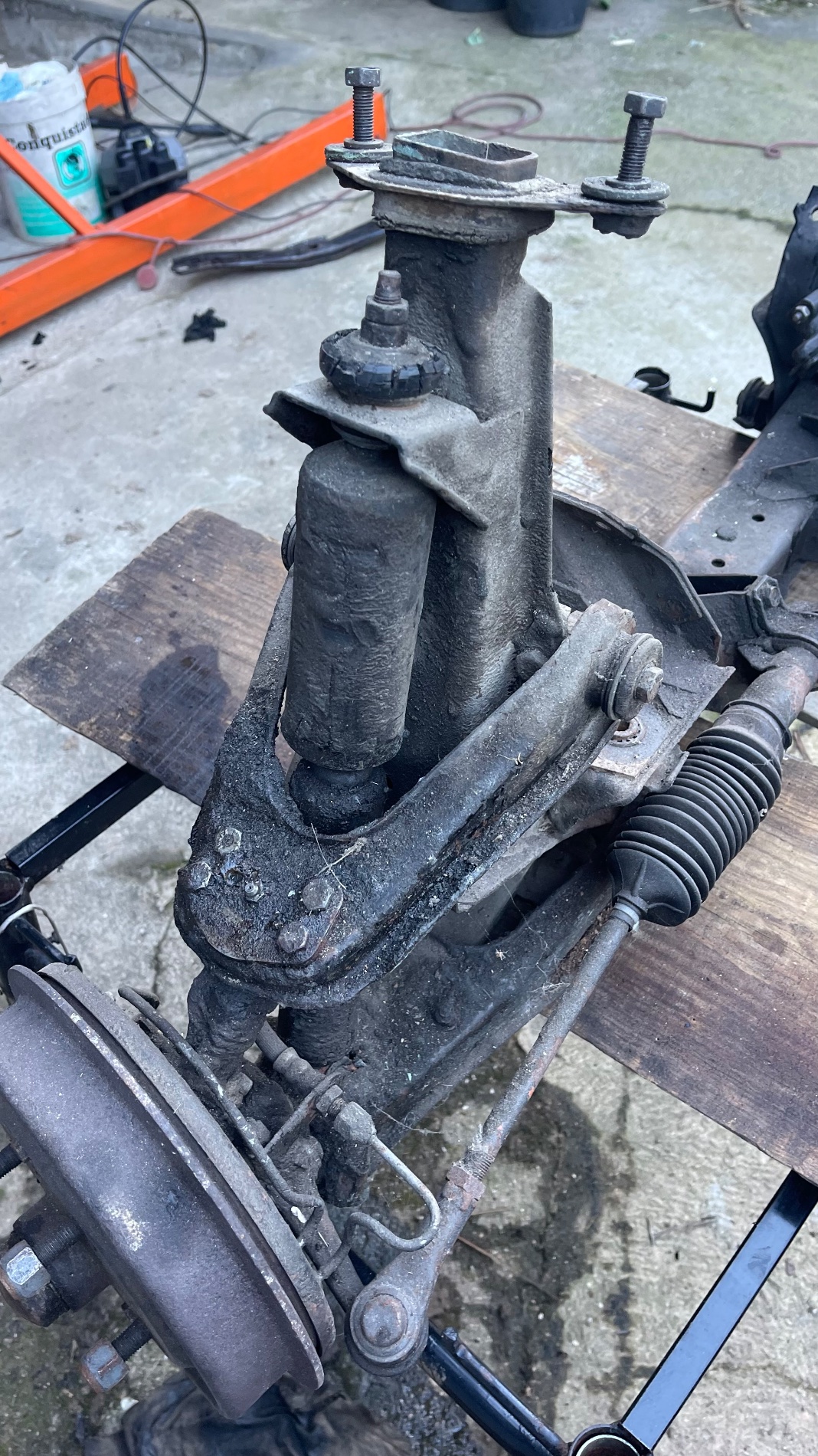

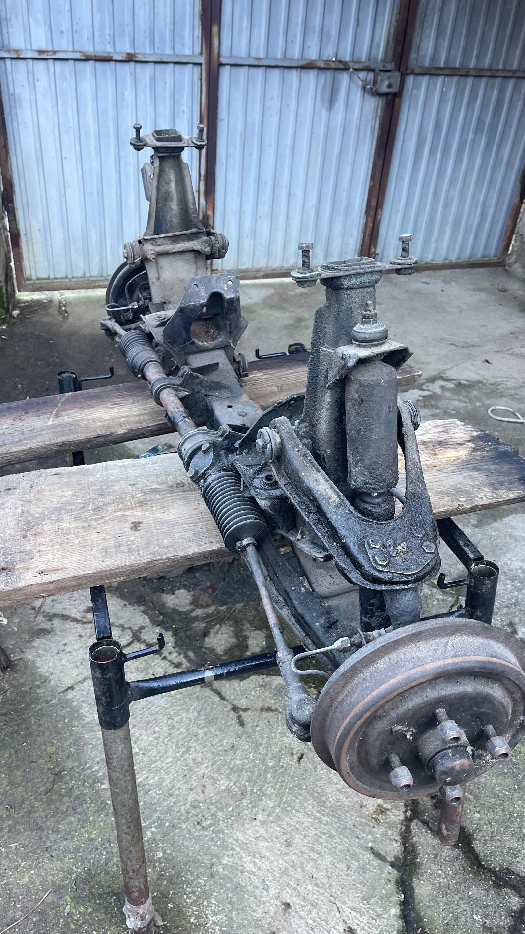

Comecei a pensar na mecânica, e como tenho falta de espaço em volta do carro arranjei um espaçinho para fazer a mecânica e precisava de mudar as coisas (que ficaram na zona do carro) para esse novo espaço.
Aproveitando essa mudança dei já uma primeira limpeza em algumas peças…

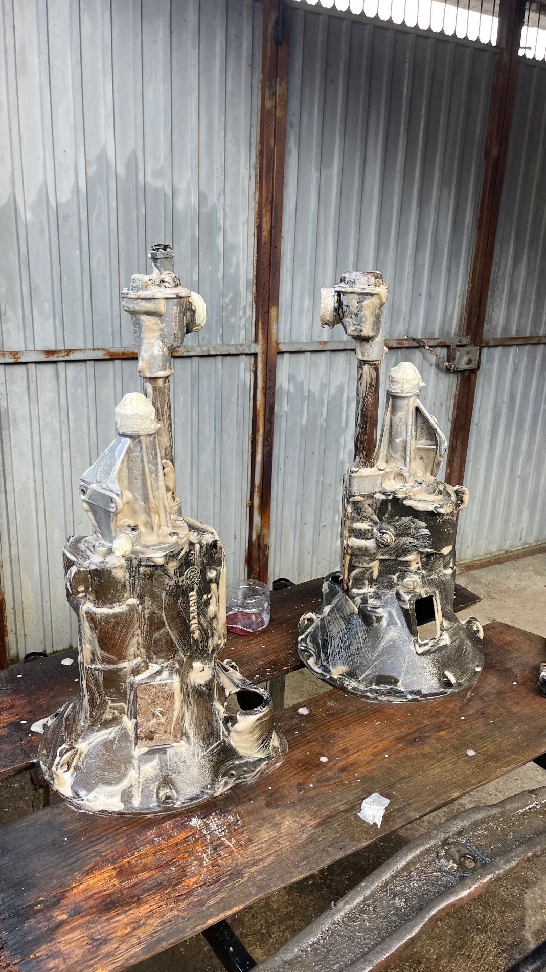

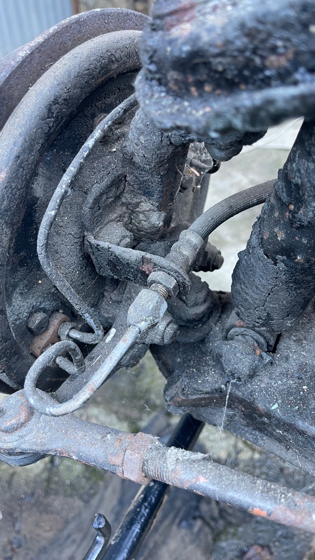

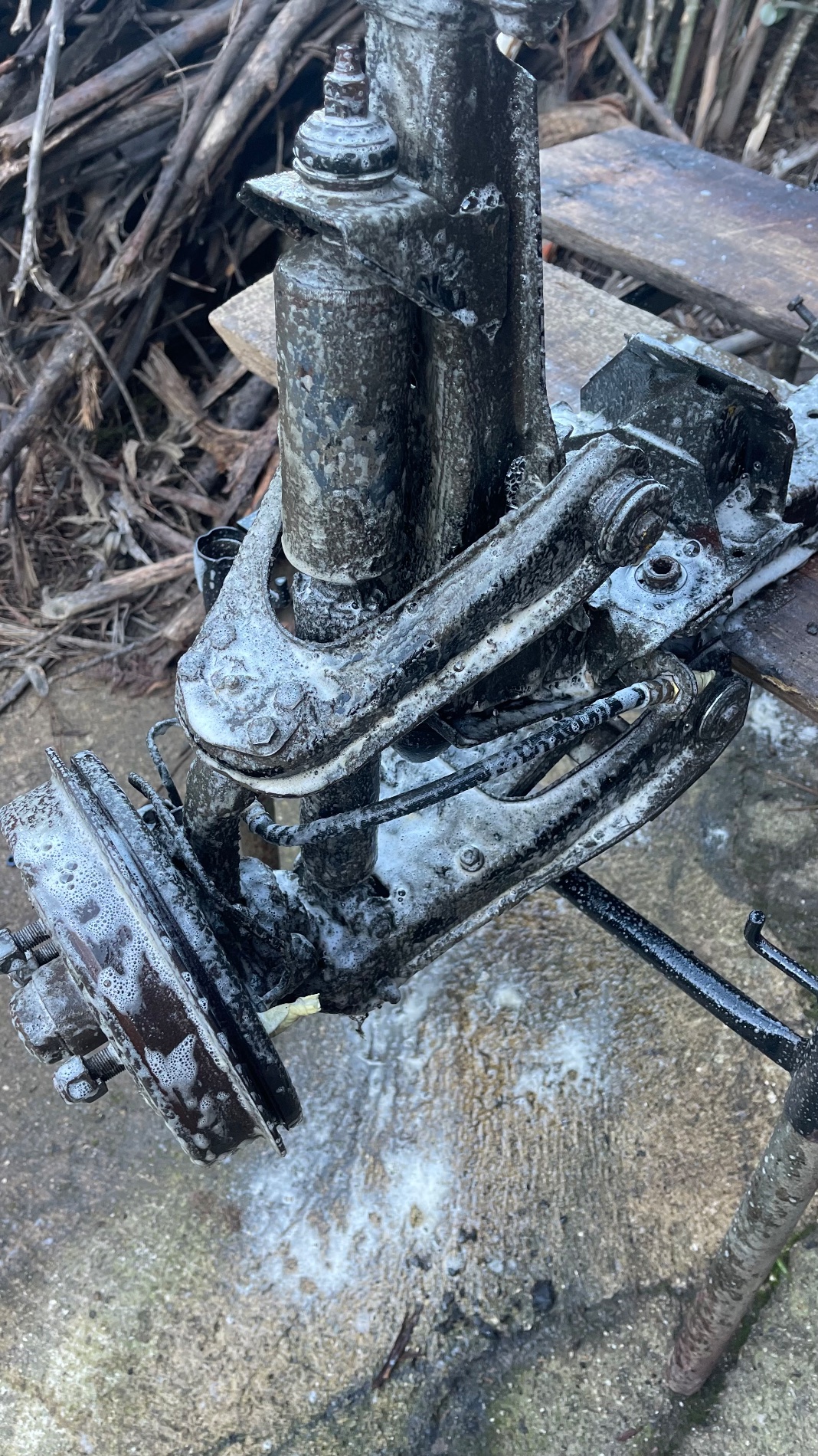

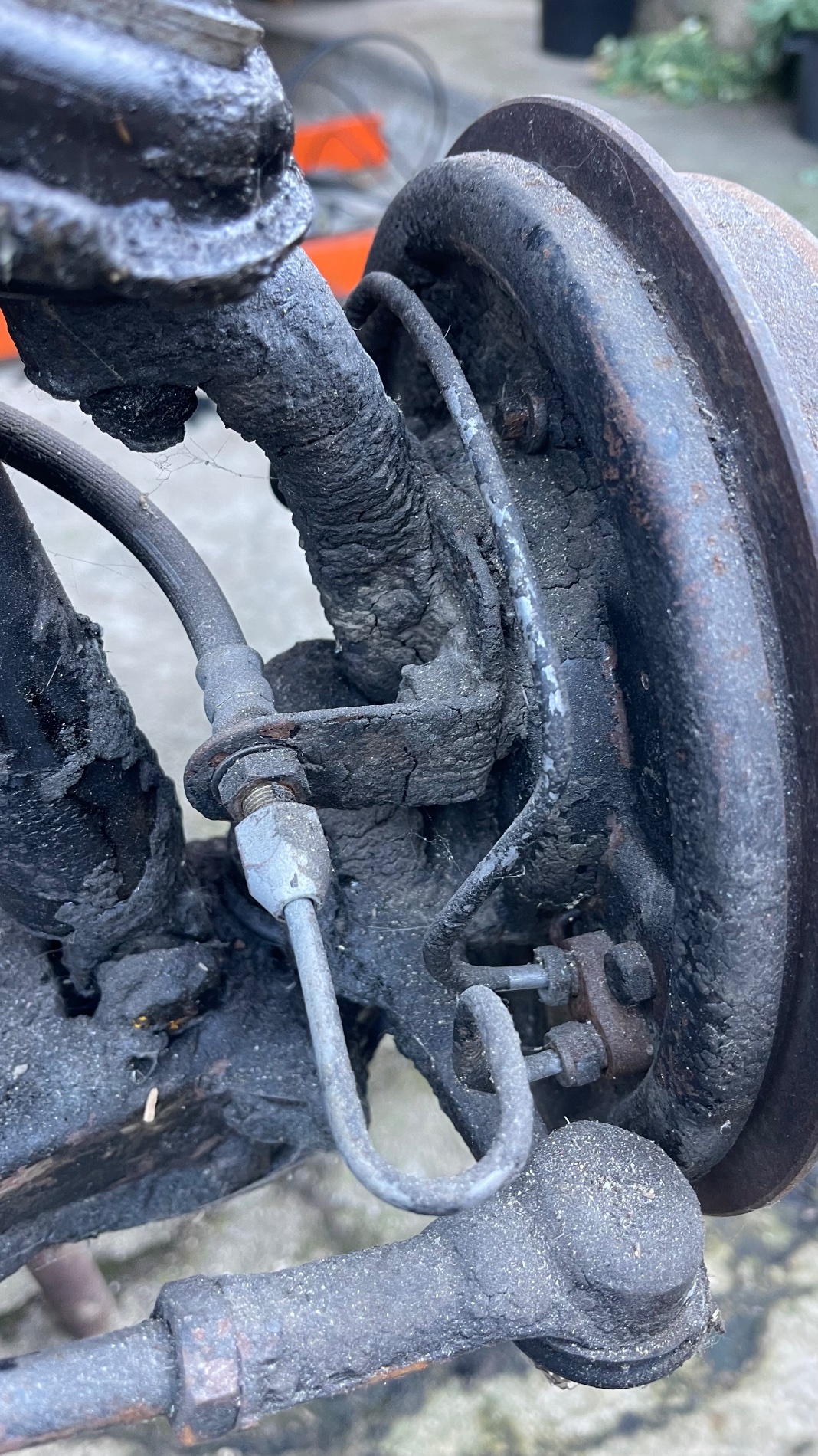

Comprei um líquido de limpeza de motores e componentes semelhantes mas ou o produto era mau ou a sujidade acumulada era muito forte.
Gostava que o resultado tivesse sido mais satisfatório do que foi… mas pronto ficam as fotos. E se tiverem algum produto milagroso para esta situação partilhem por favor.
Por fim, bom 2026 para todos!!
Assim de cabeça, limpeza e recuperação de peças o @João Pereira Bento é moço para ter uns bons conselhos de material e método. Outros colegas haverá, mas o João é o primeiro que me lembro.
A maior dica é ter paciência. :D
A ferramenta que muitos desconhecem e faz milagres.
Depois de remover o maior, Agerul que existe nos supermercados e escova de dentes. :)
Ver anexo 1342967
Obrigado pela dica.
O meu nome do meio é paciência, mas acredito que exista algum produto mais forte que remova grande parte daquela sujidade encrostada… só não sei qual é
De qualquer forma haverá sempre necessidade de raspar alguma coisa, portanto acho que vou adquirir uma ferramenta dessas.
