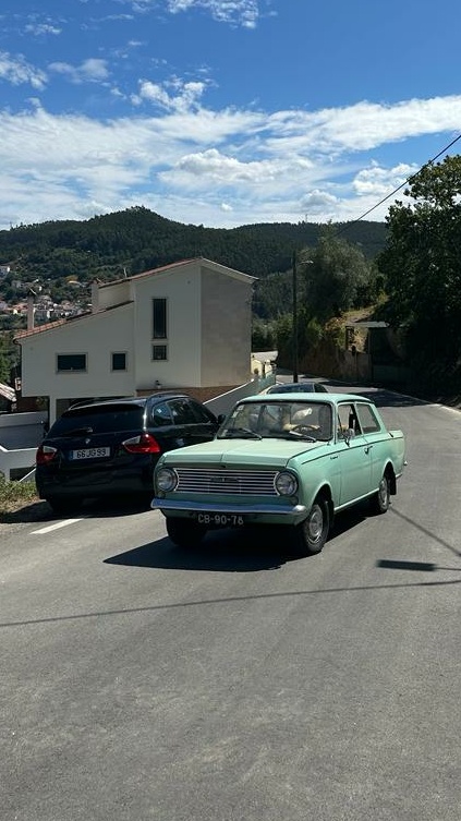

Vauxhall Vauxhall viva Ha - 1965

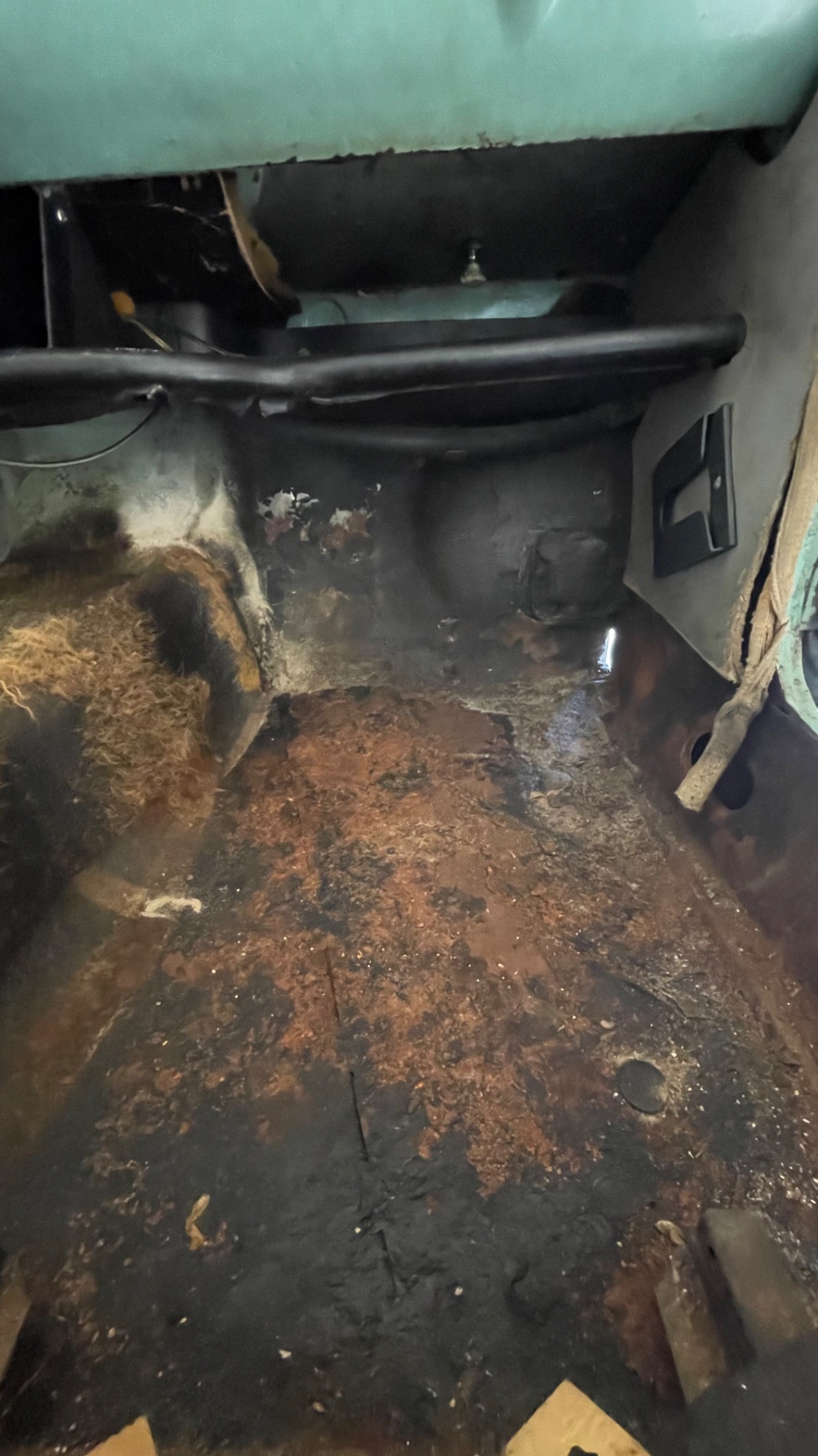

Ontem, praticamente já mentalizado que iria "passar a pasta" em relação ao Vauxhall fui por descargo de consciência levantar todas as alcatifas que o carro tinha acumuladas no fundo.
A alcatifa original está completamente podre do lado do pendura e do lado do condutor já nem existe. Quanto a chapa, o fundo do lado do pendura(frente e trás )está muito afetado pela ferrugem, na frente não sei se será recuperável. Do lado do condutor tudo indica que já levou um "restauro" , não está perfeito mas está sólido.
Com exceção das partes referidas acima o carro está em bom estado de chapa, sem sinais visíveis de ferrugem.
Depois de fazer este levantamento mais atento, fui falar com um conhecido que tem diversos clássicos.
Ele já tinha visto o carro duas vezes e apesar de não ter visto a chapa interior, foi ele que me ajudou a meter o carro a trabalhar (ele é mecânico). Mostrei-lhe as fotos do interior e pintei o pior cenário em relação à chapa e na opinião dele é um bom negócio, dificilmente vou arranjar uma base tão boa de restauro pelo valor que me estão a pedir.
Ele disse e bem que não tenho de fazer tudo de uma vez, posso ir fazendo e usufruindo e que no fim se for eu a fazer a maior parte não terei prejuízo numa venda futura.
Sinceramente voltei a ganhar alguma coragem depois de falar com ele, vou continuar a investigar informações e preços de material mas confesso que neste momento estou com vontade de meter mãos à obra.

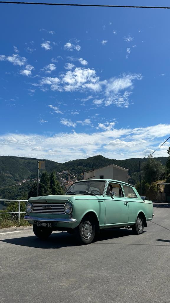

Deixo uma fotos lindas para não ser só desgraça

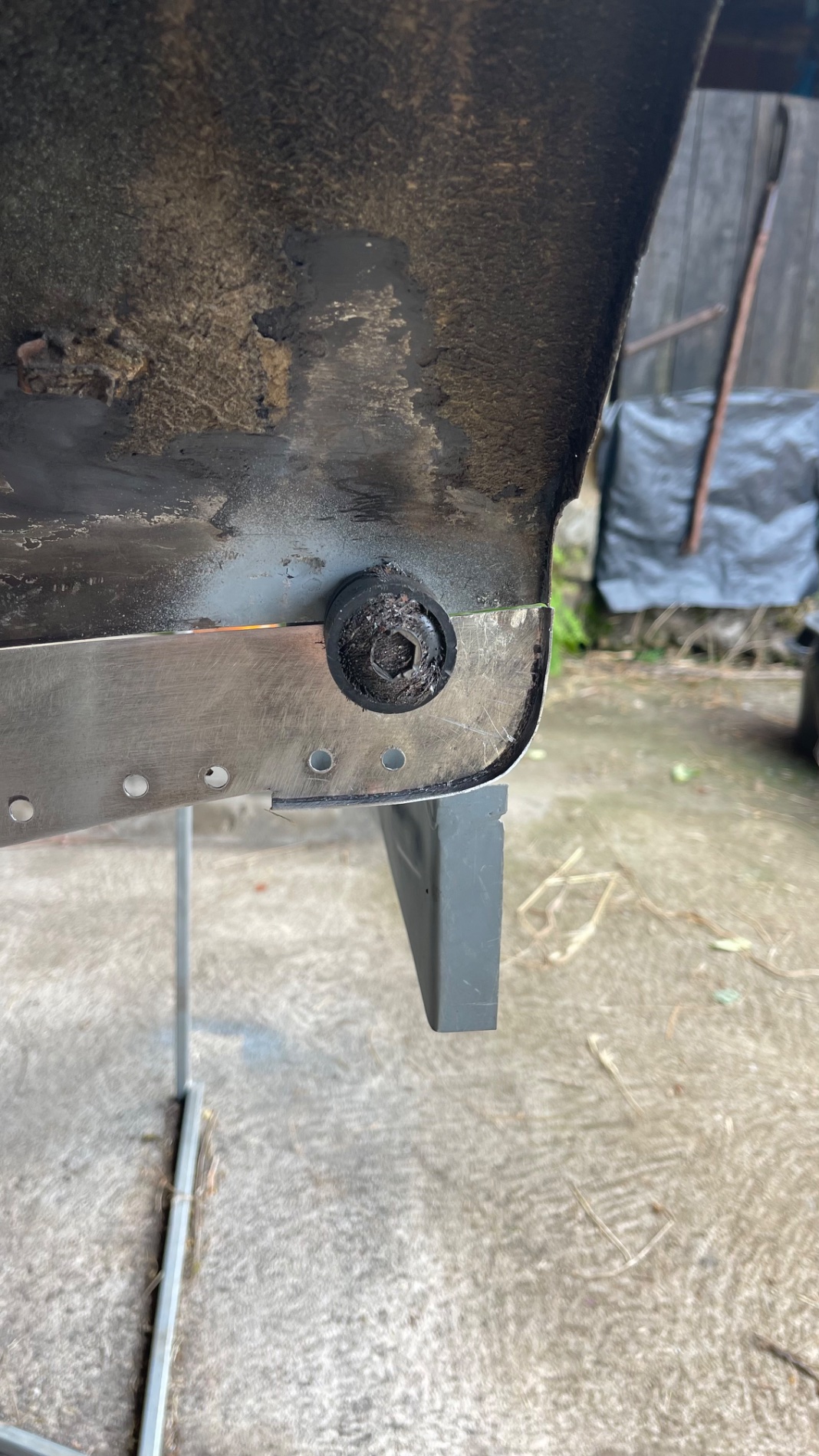

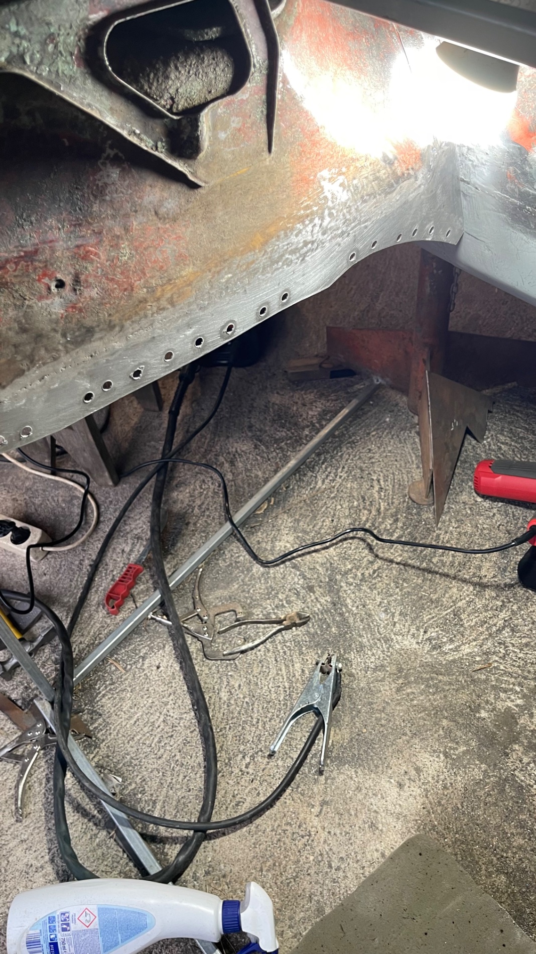

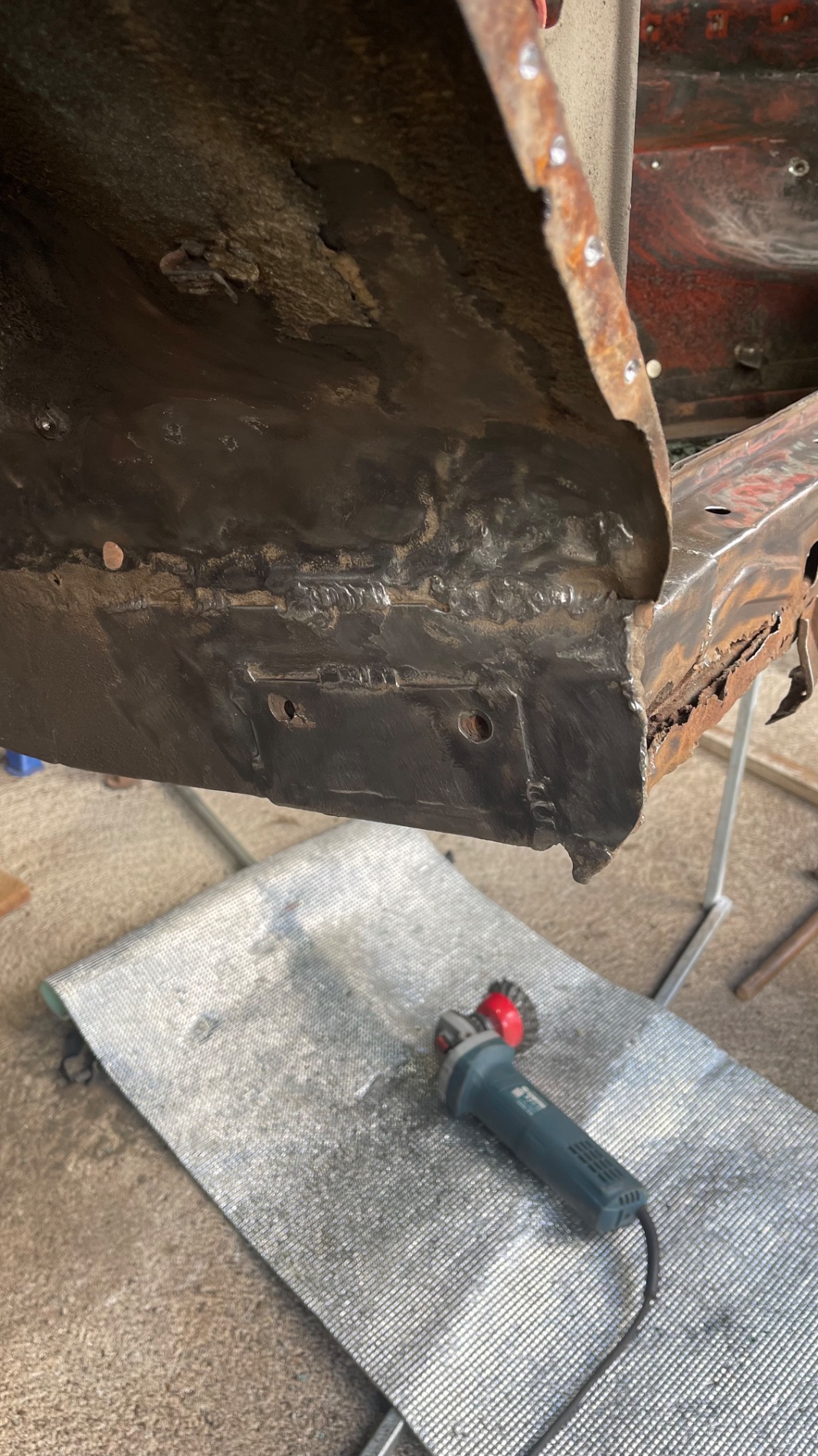

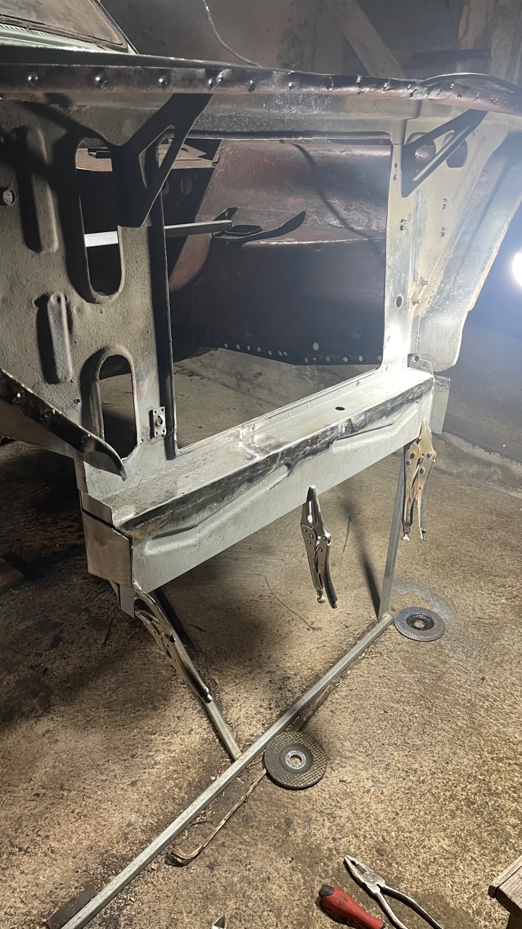

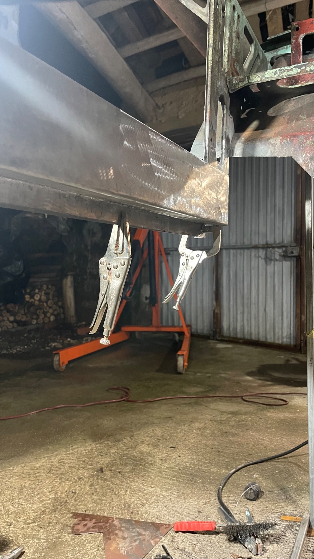

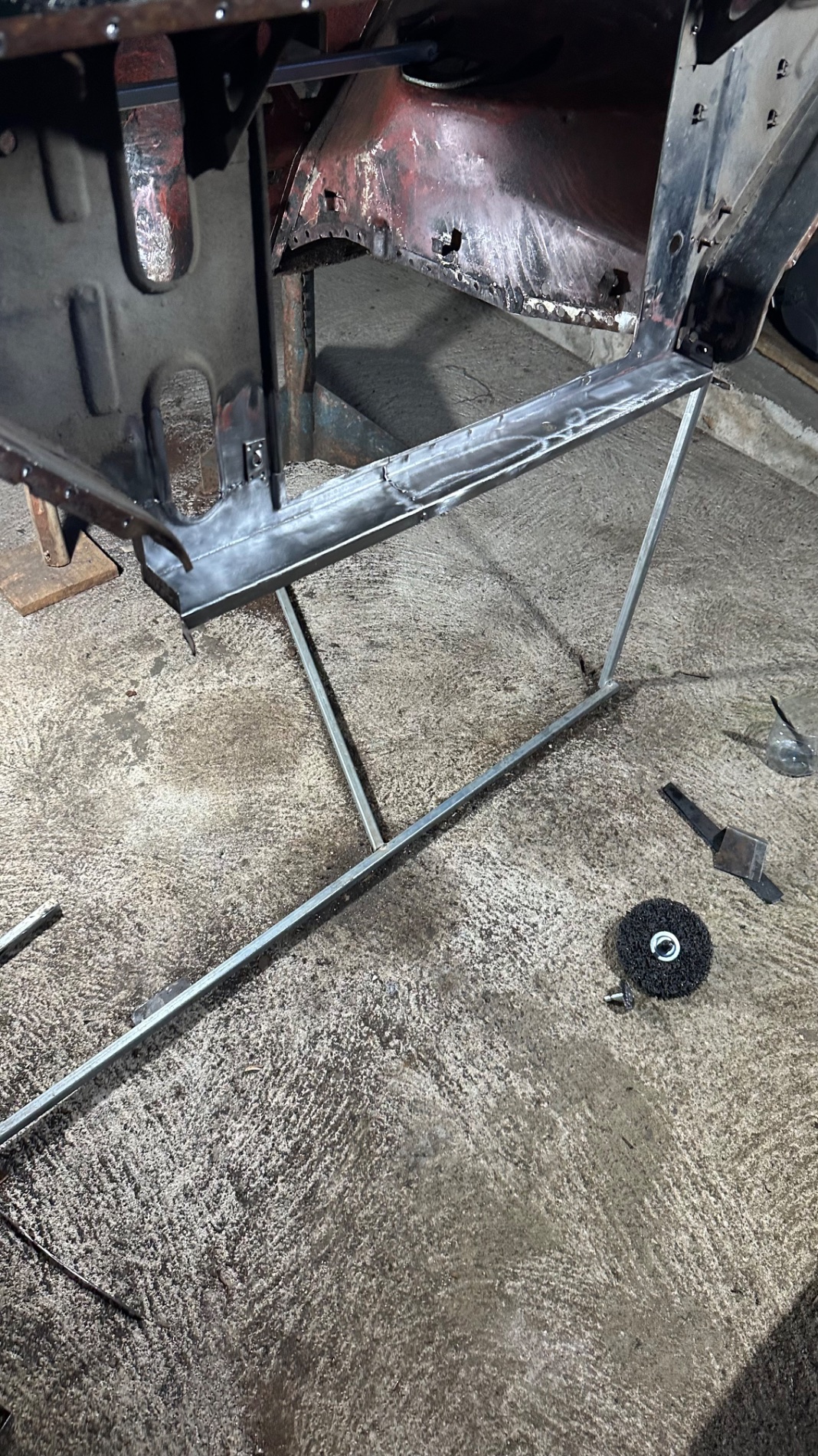

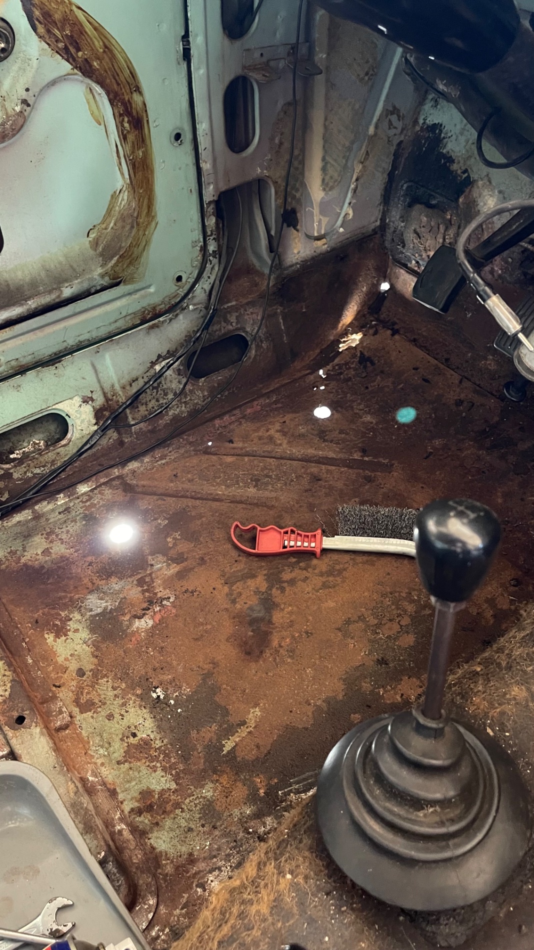

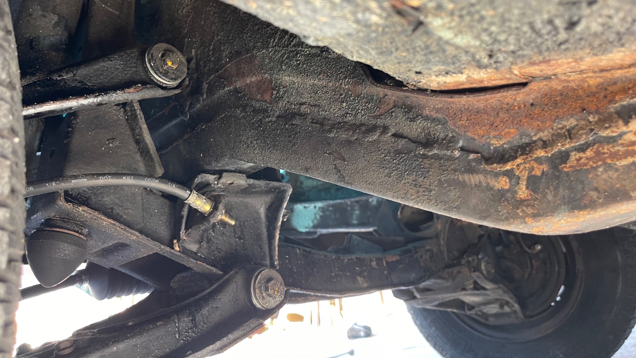

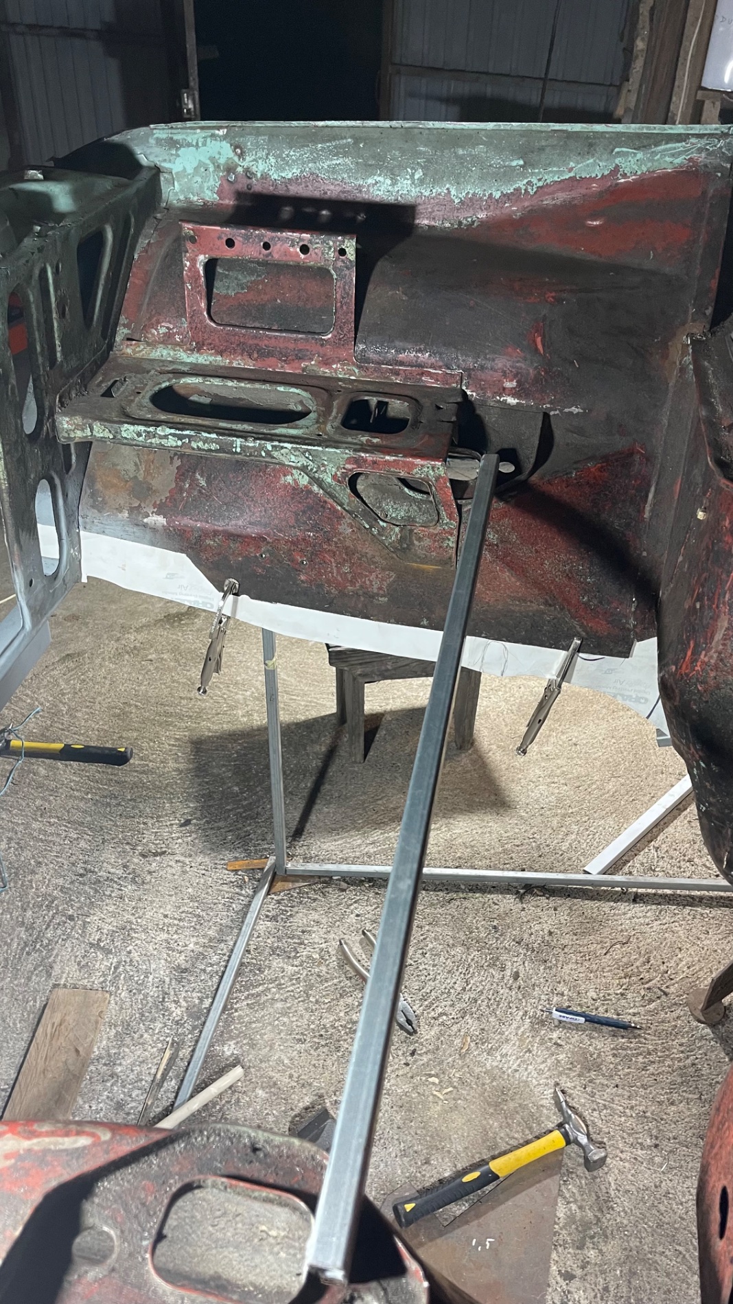

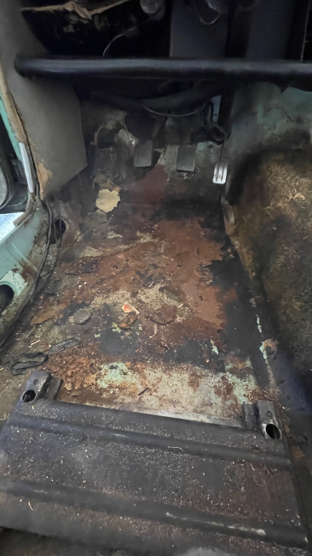

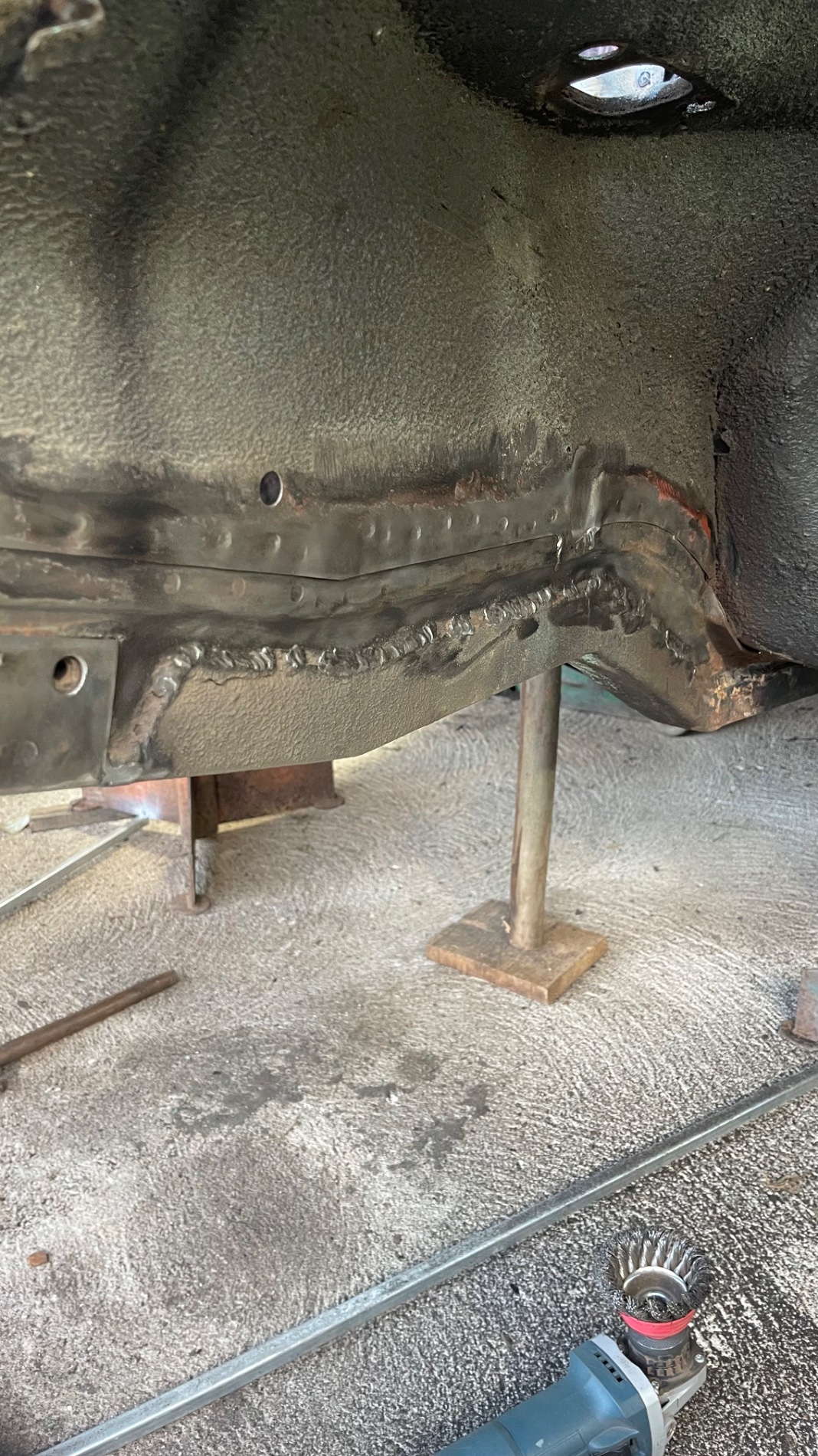

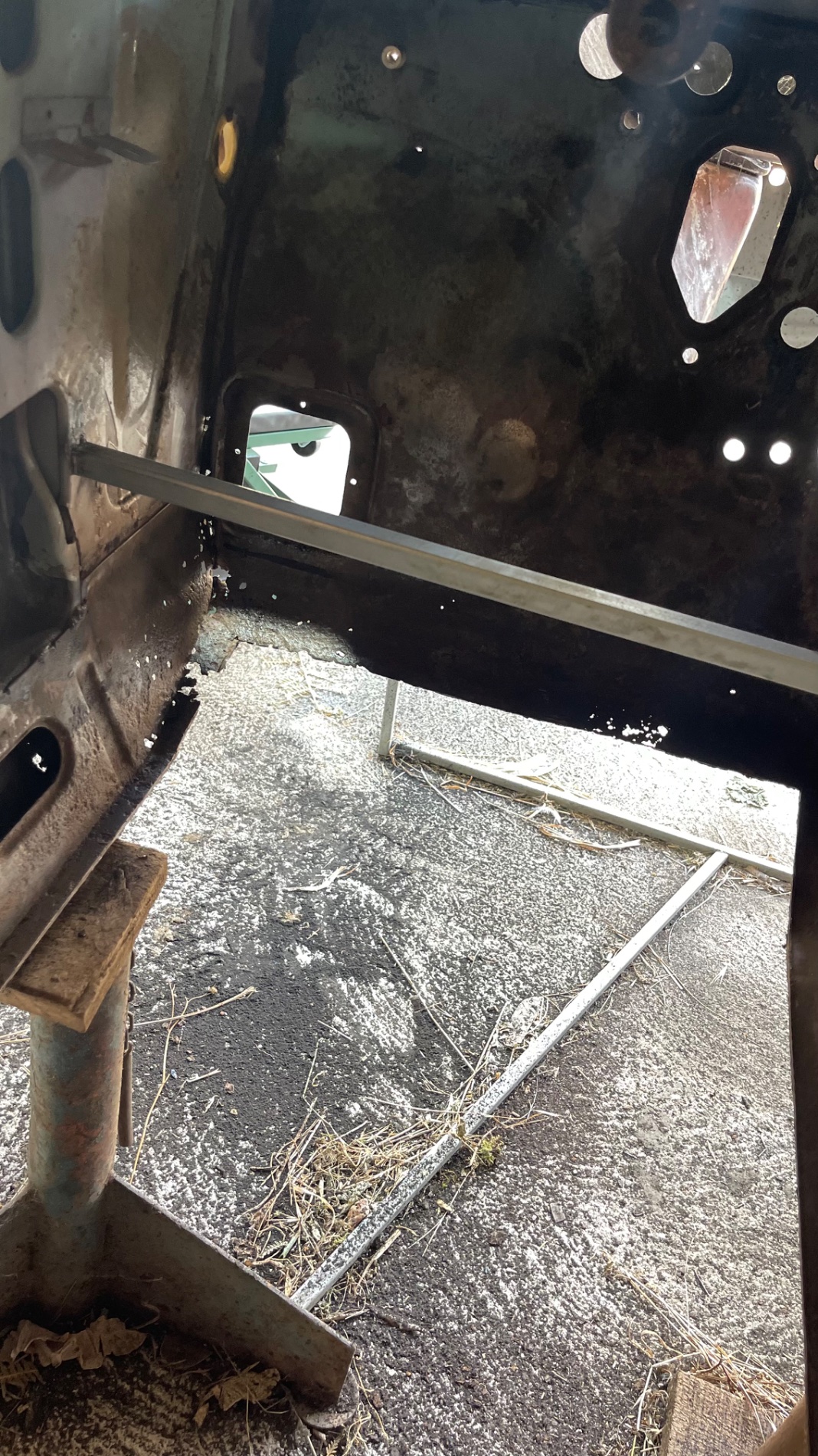

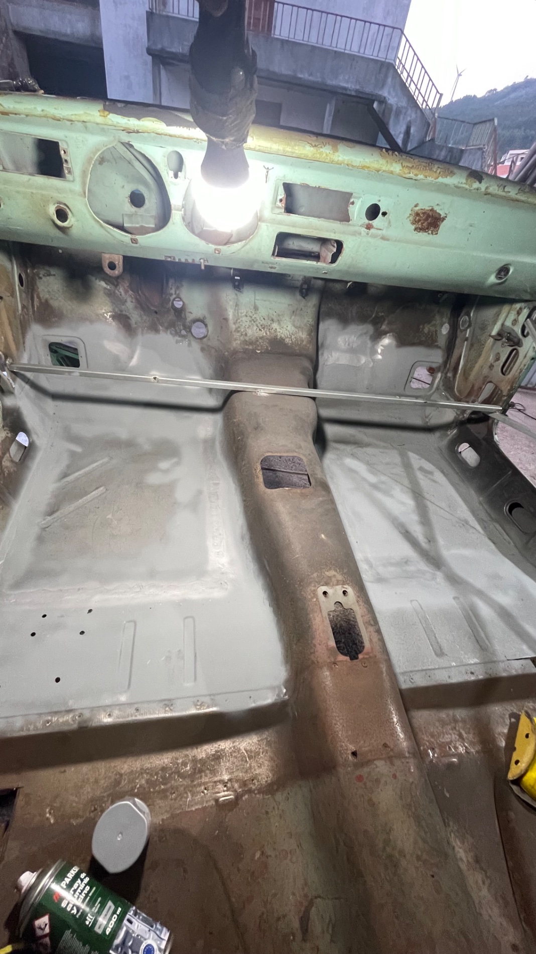

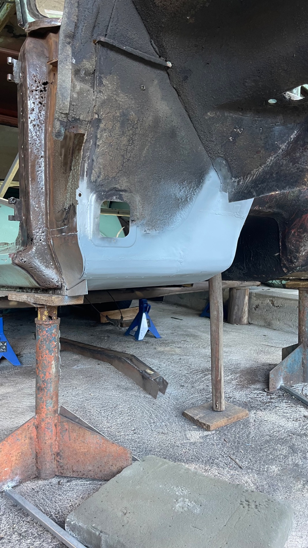

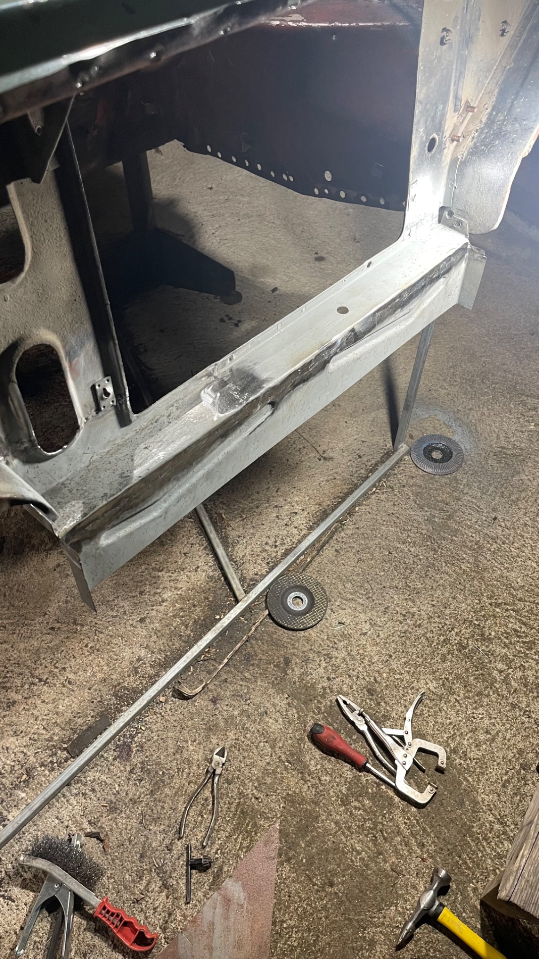

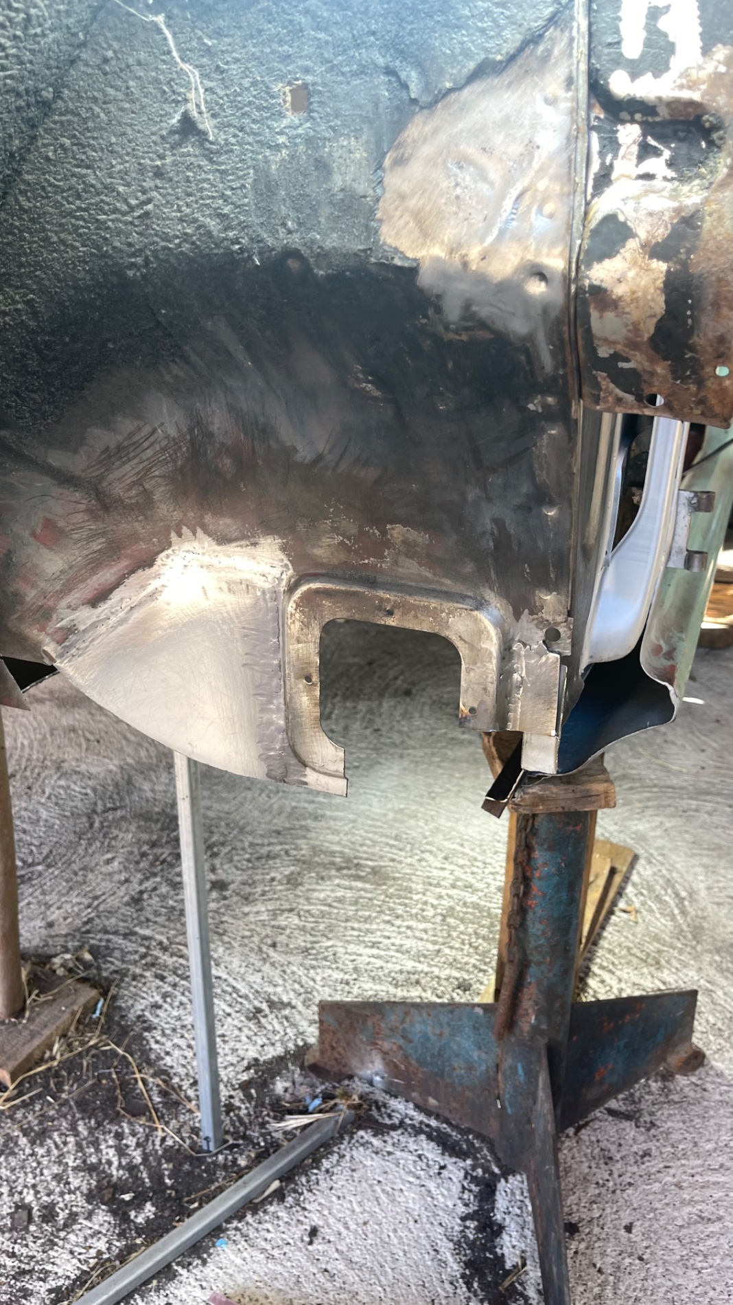

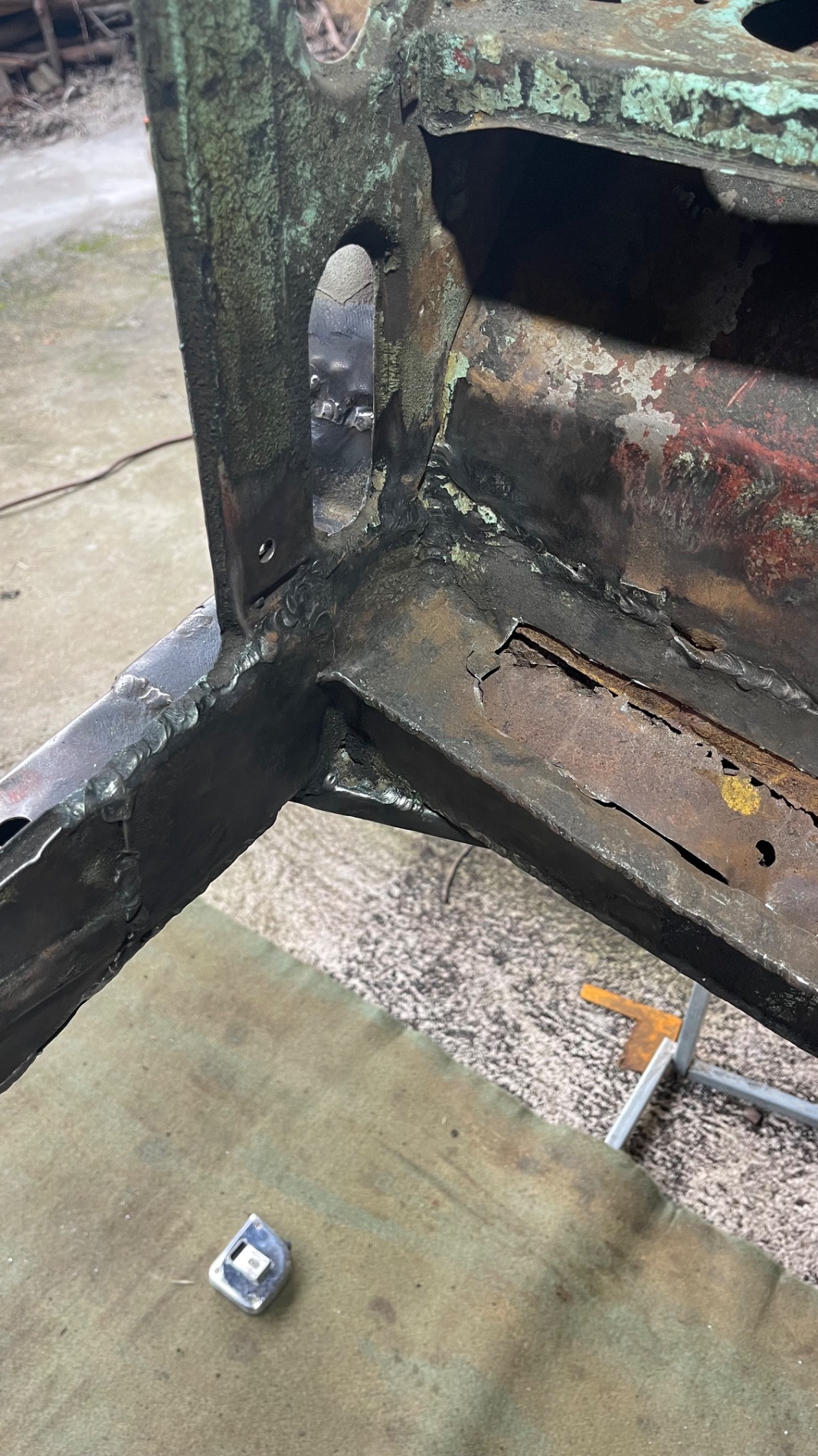

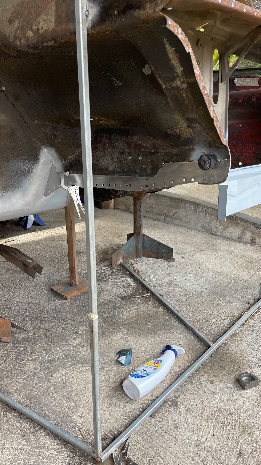

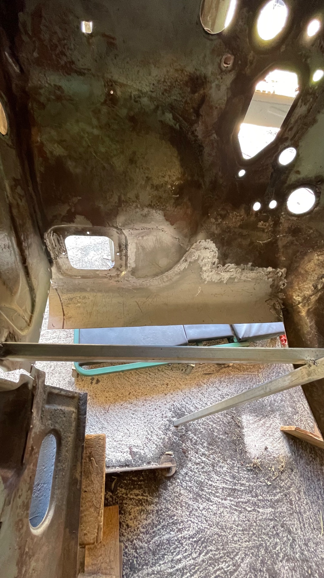

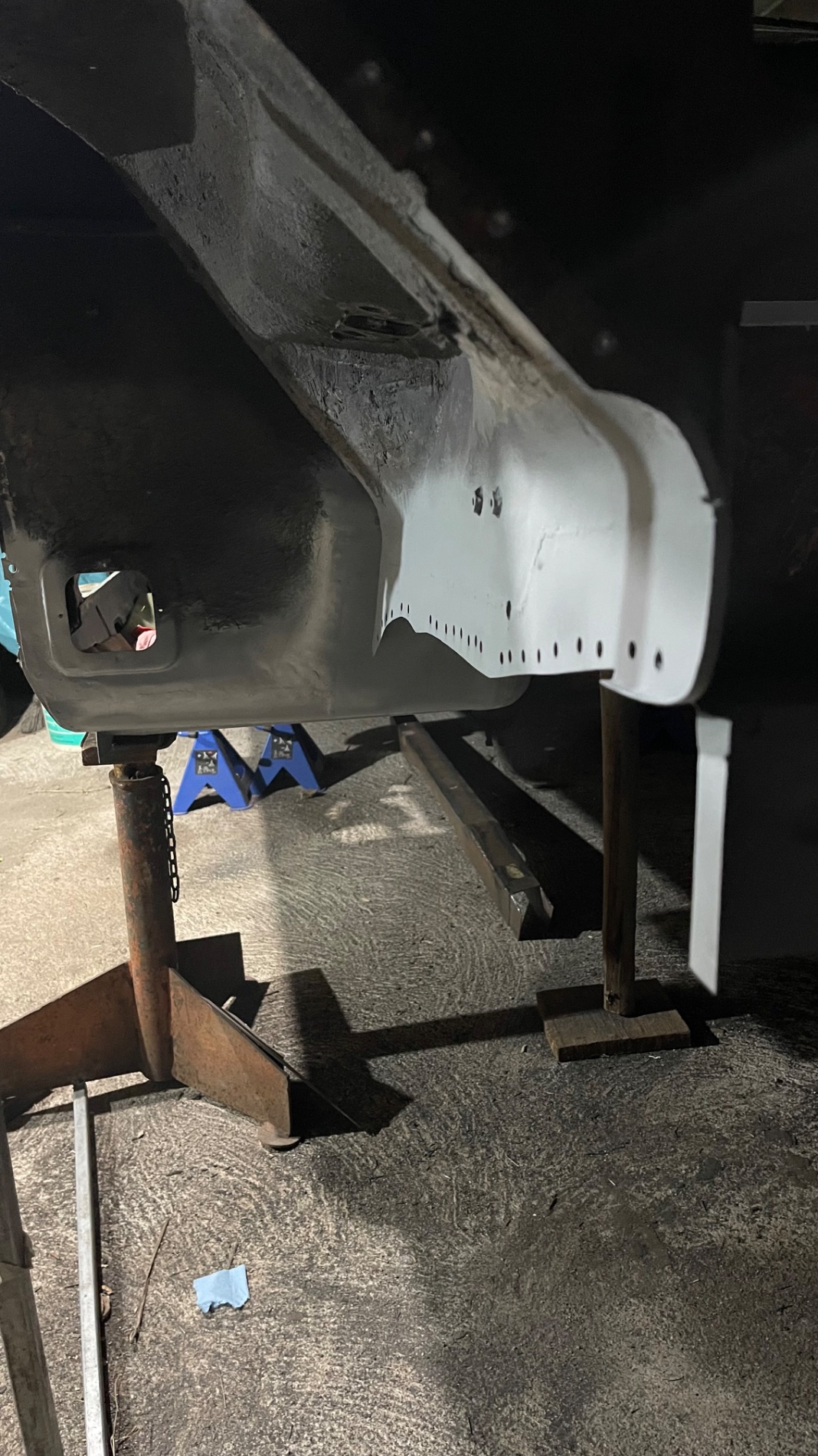

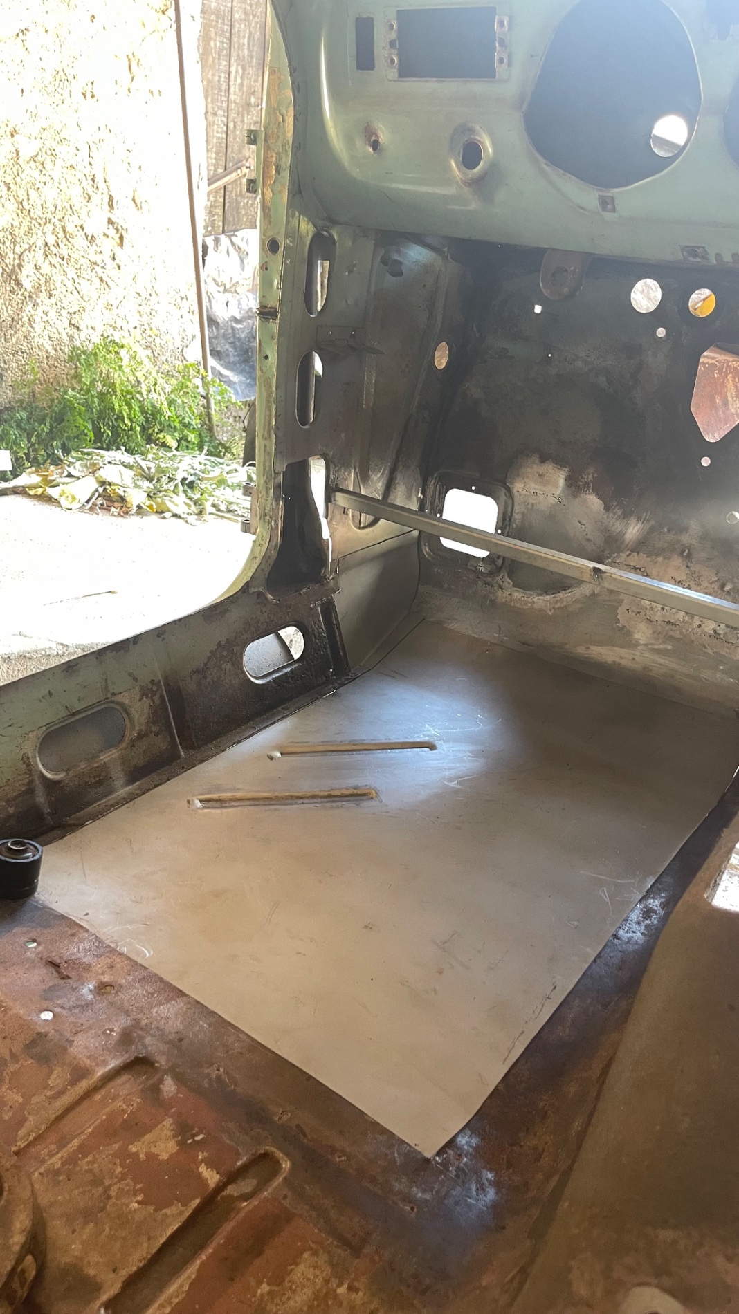

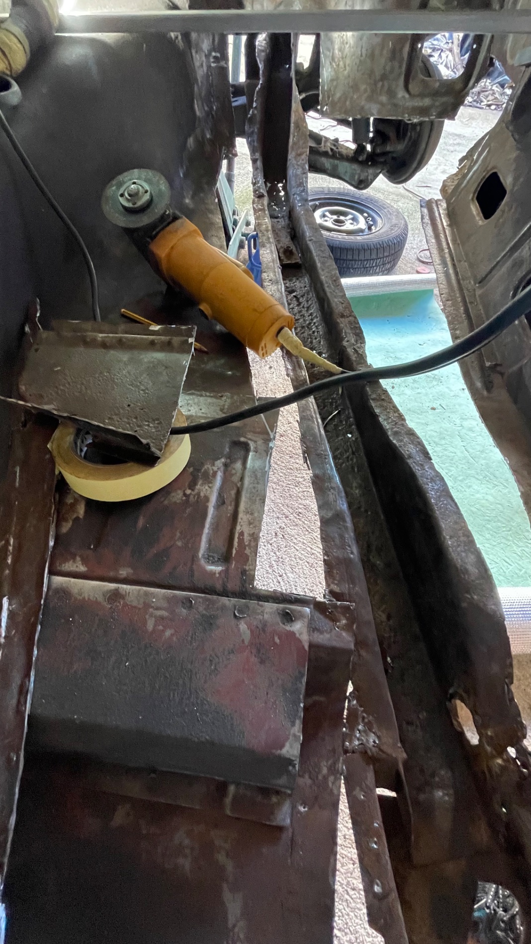

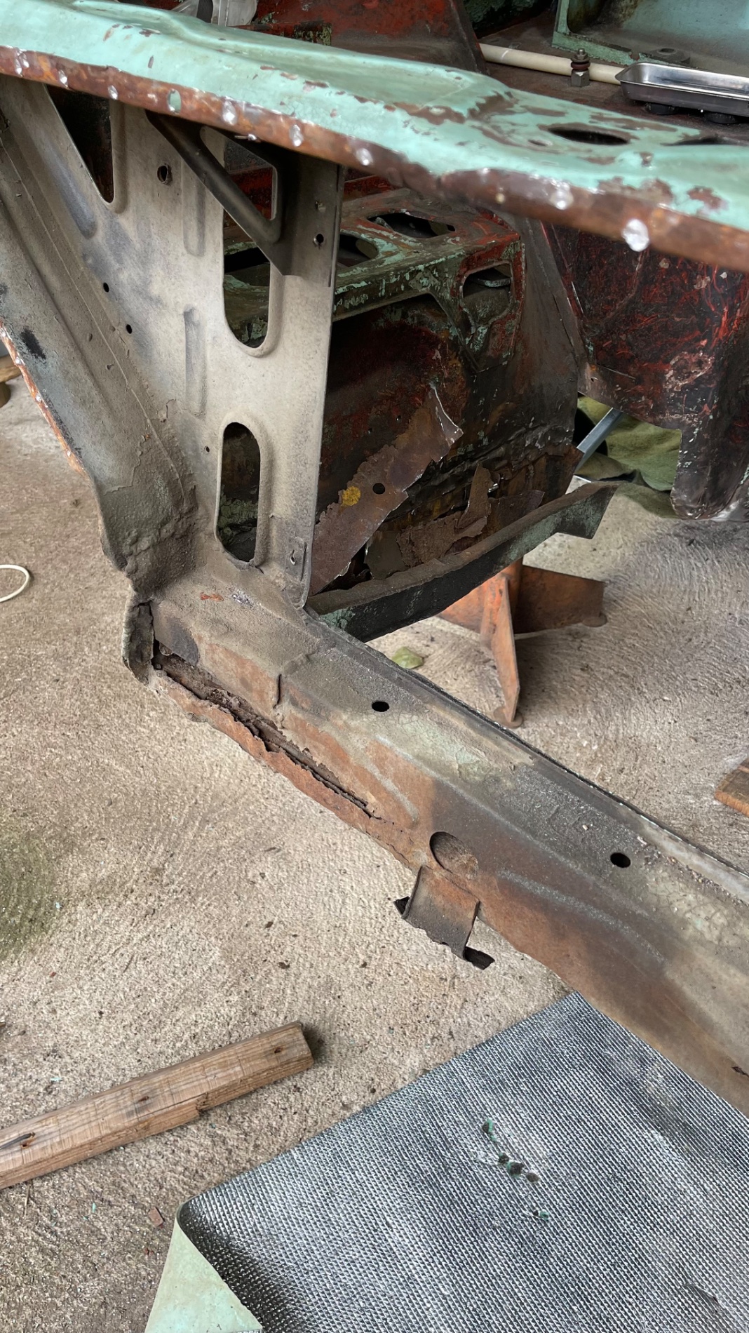

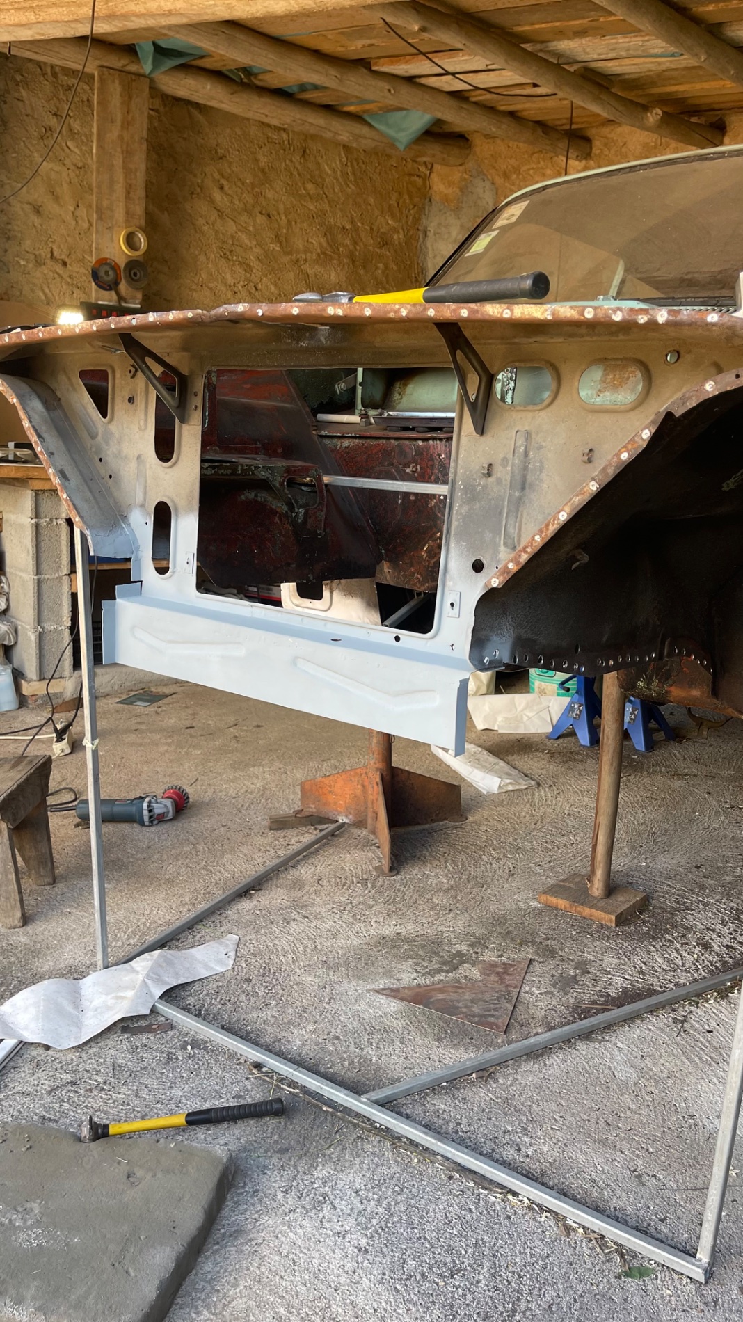

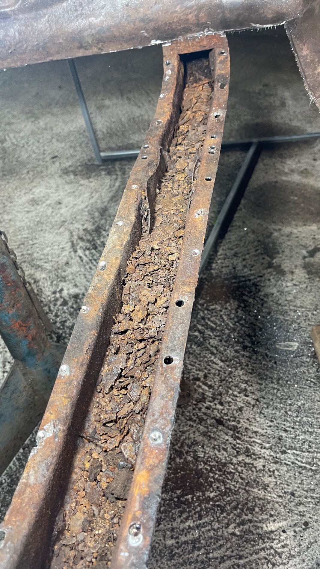

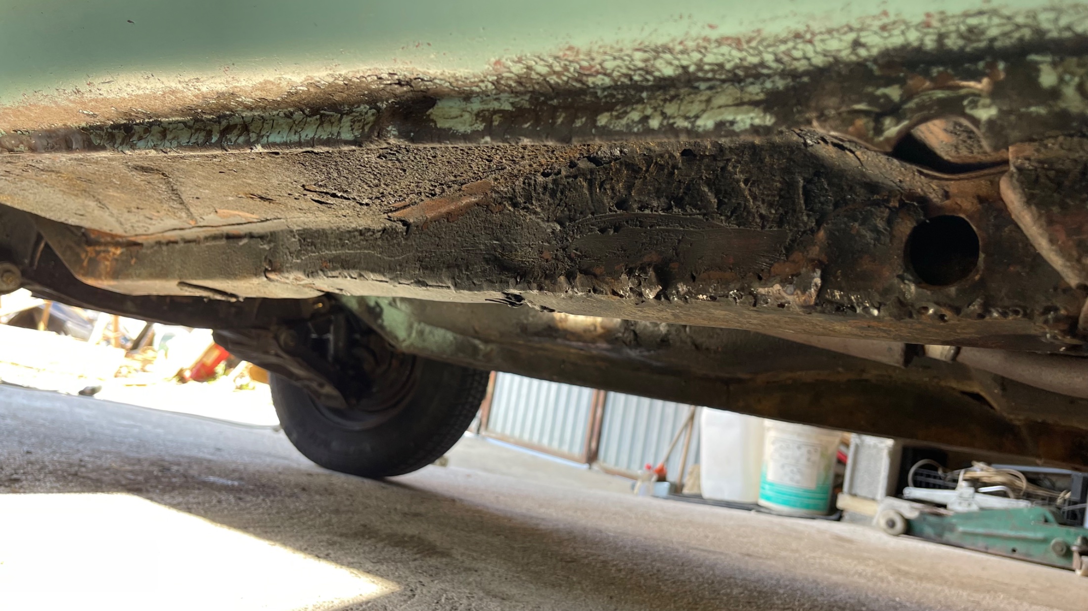

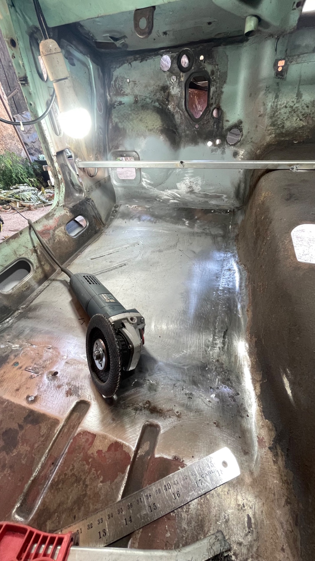

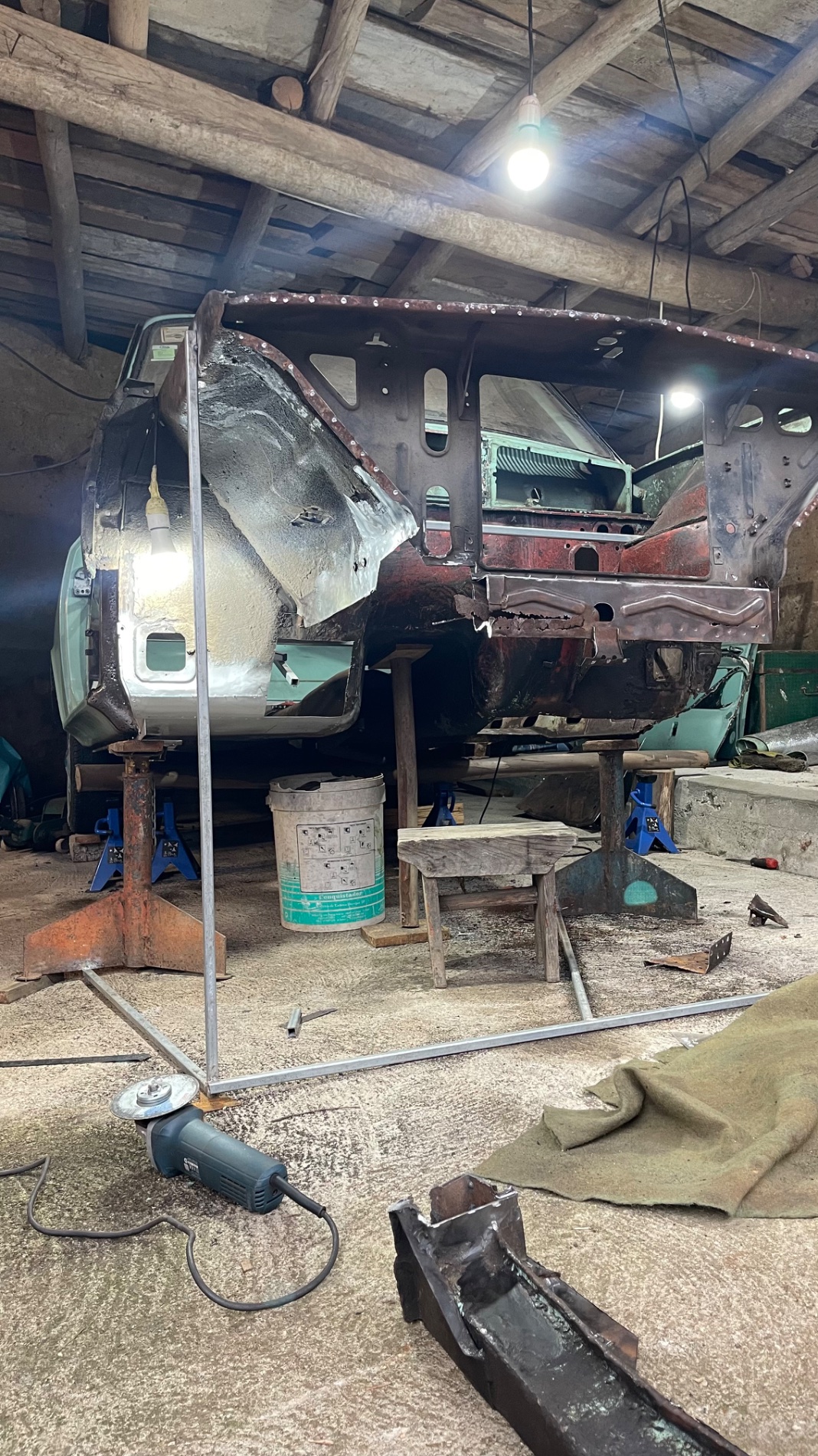

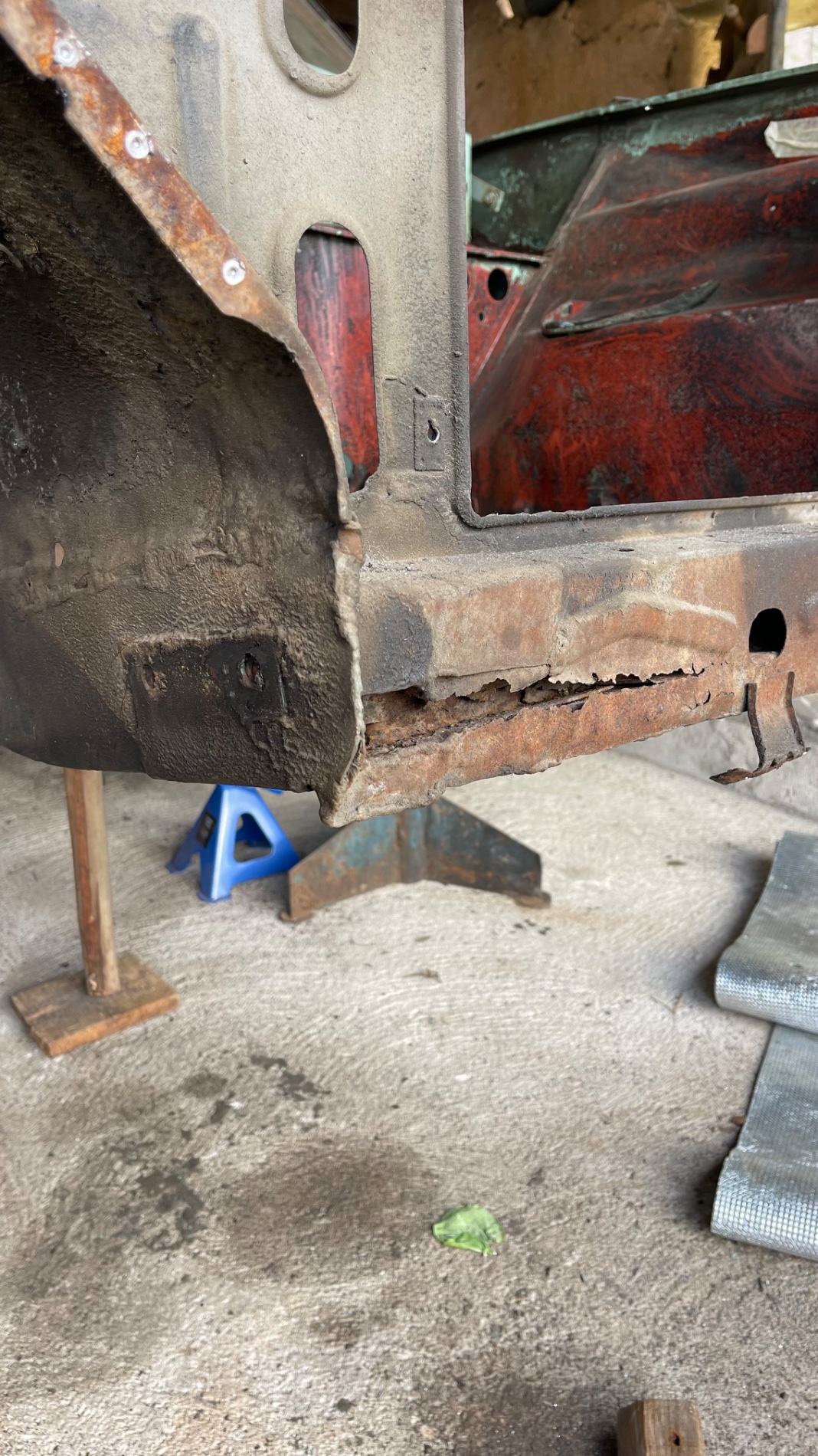

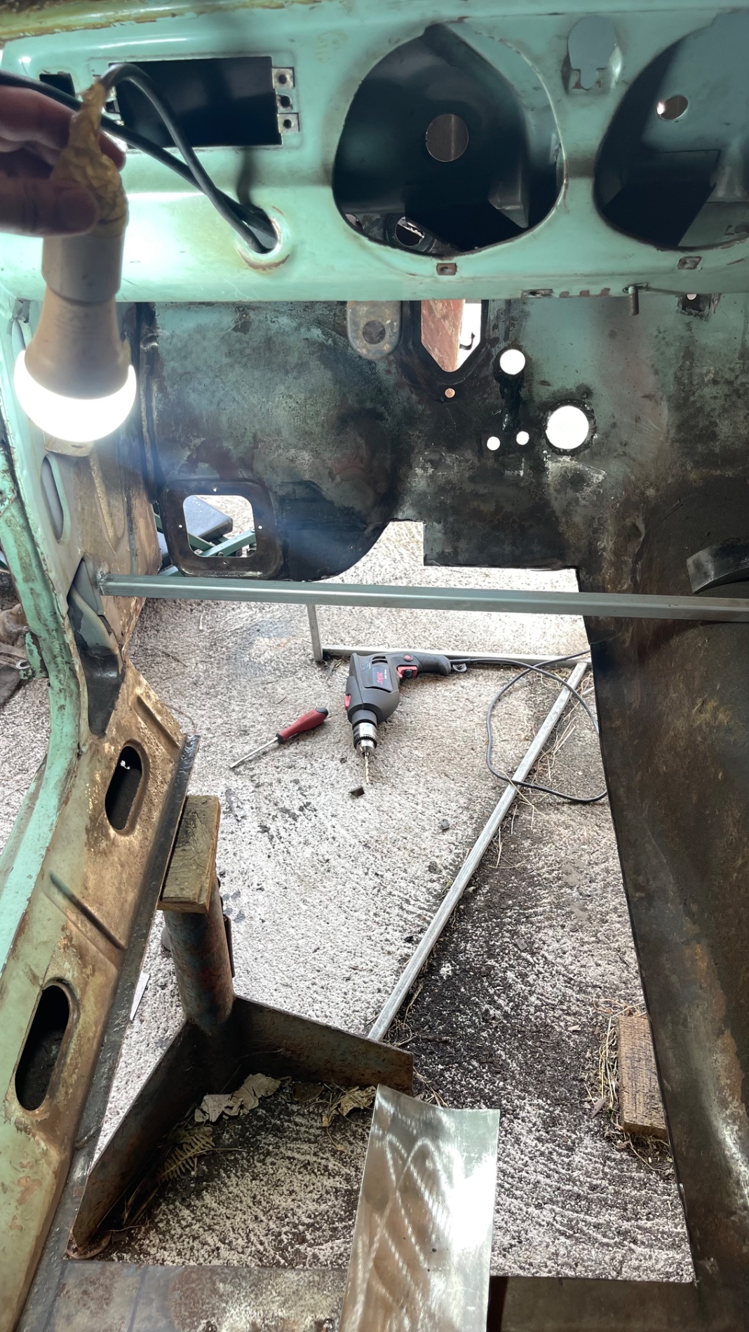

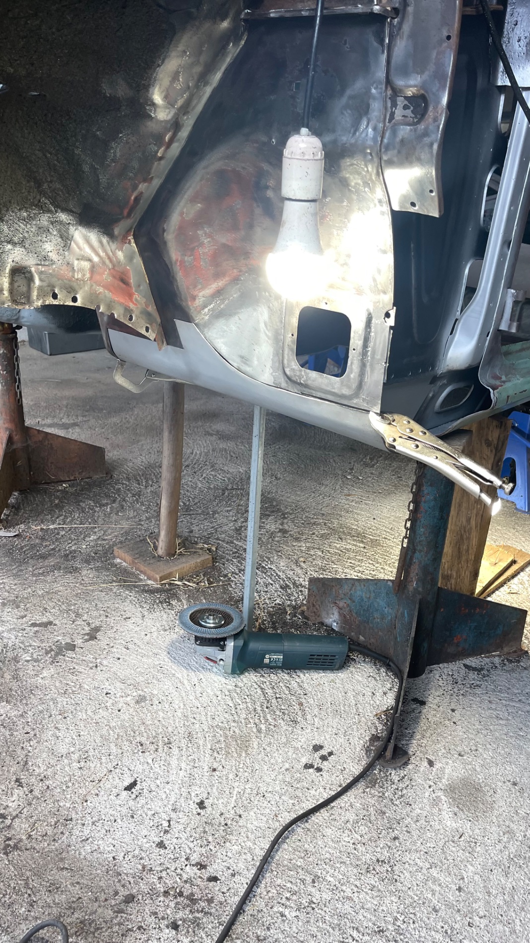

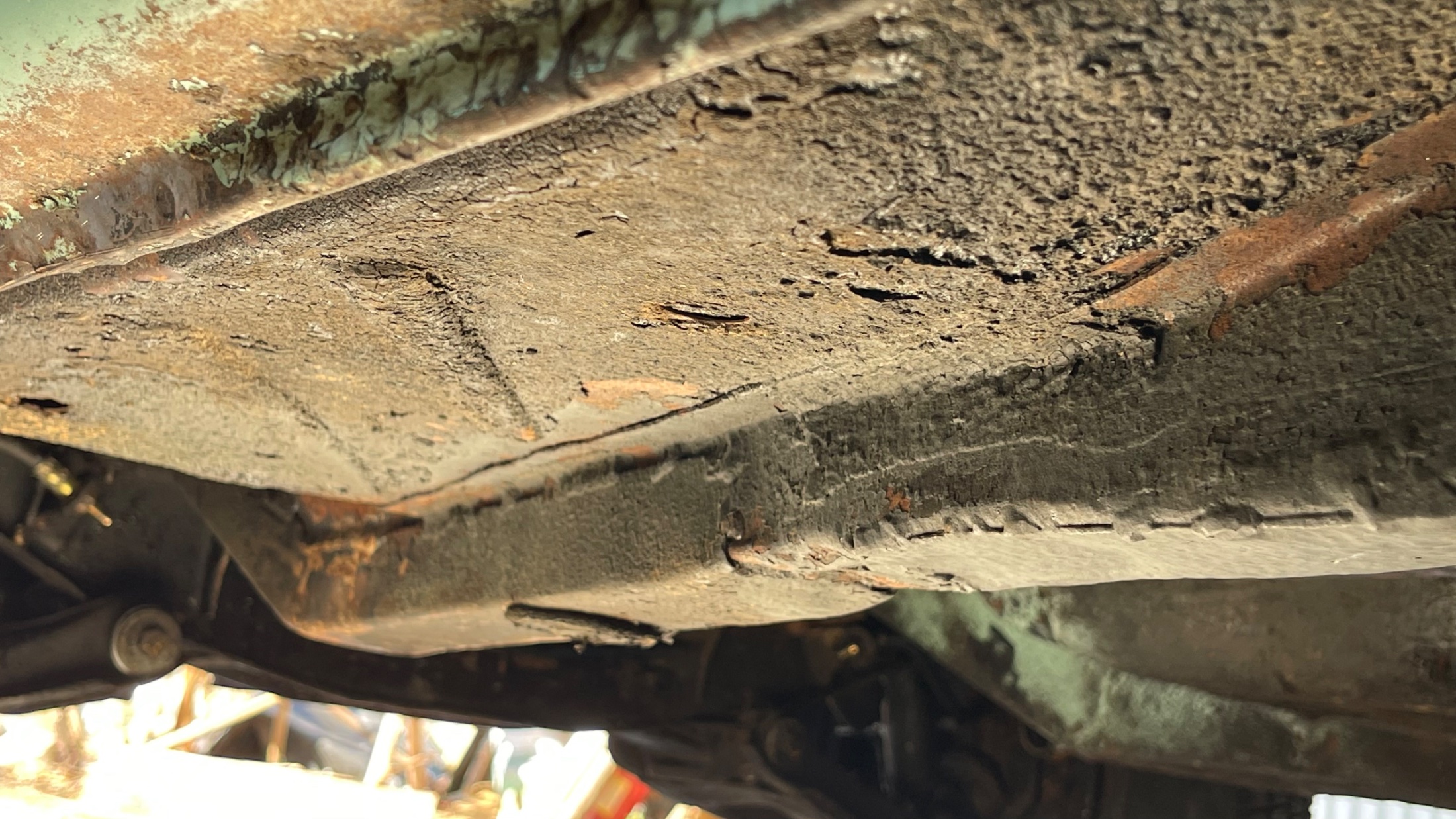

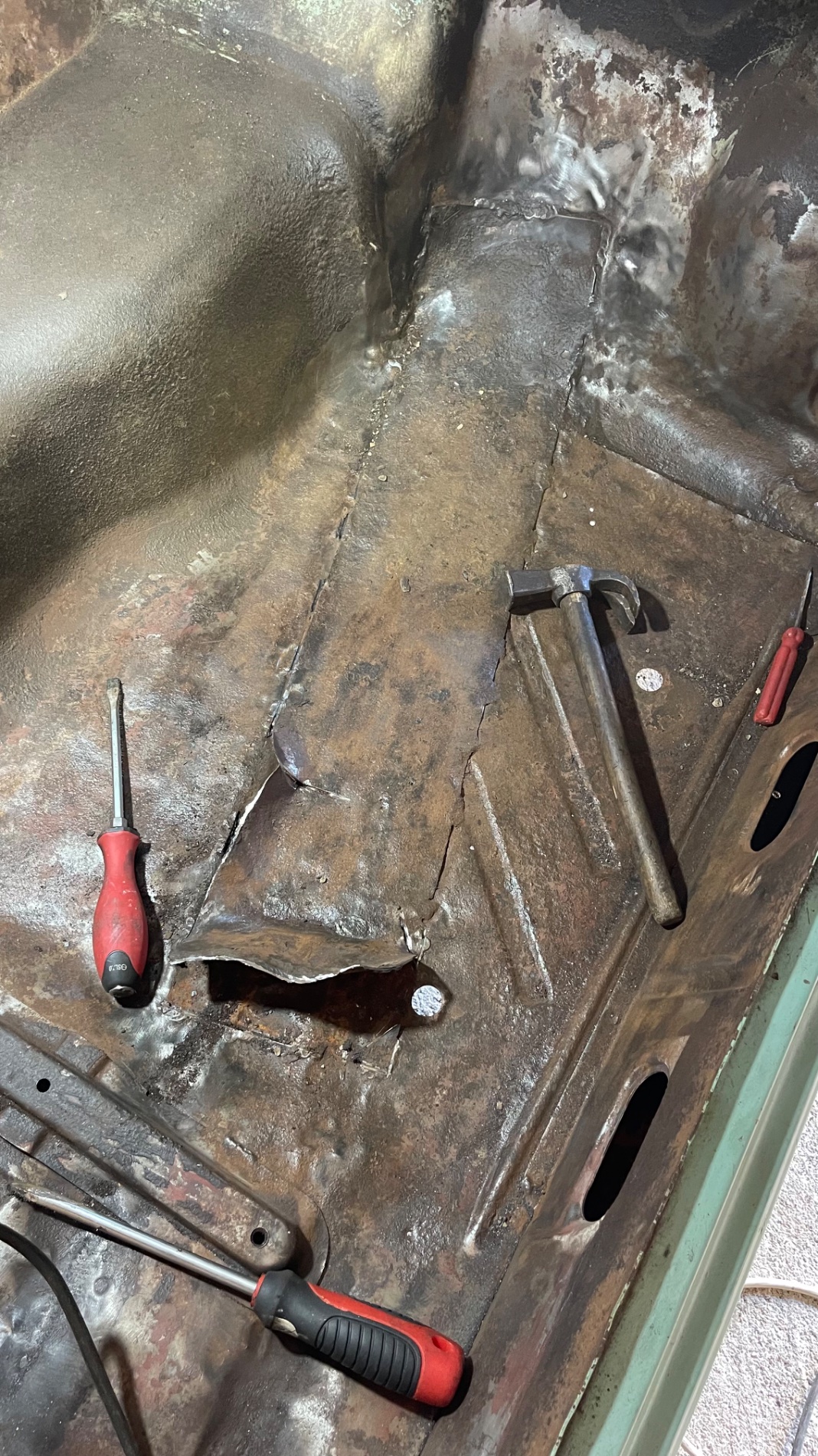

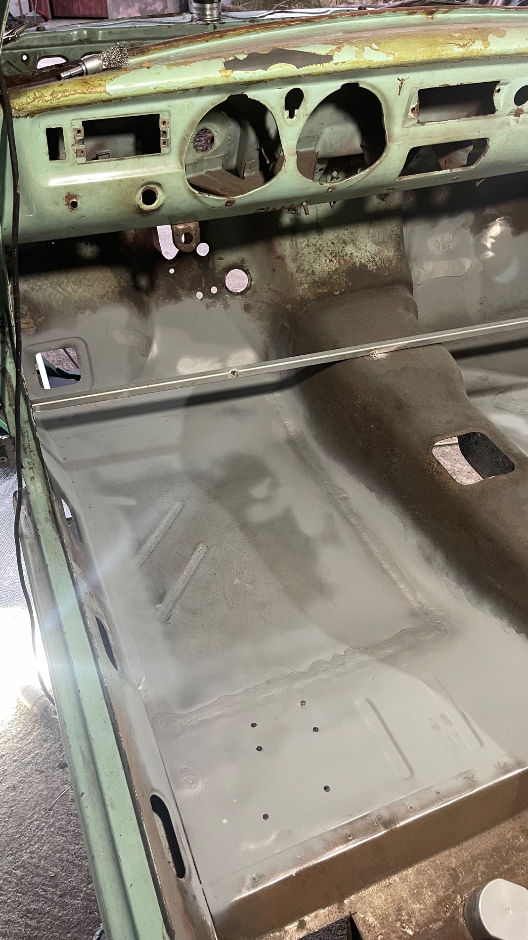

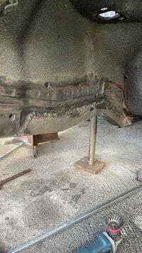

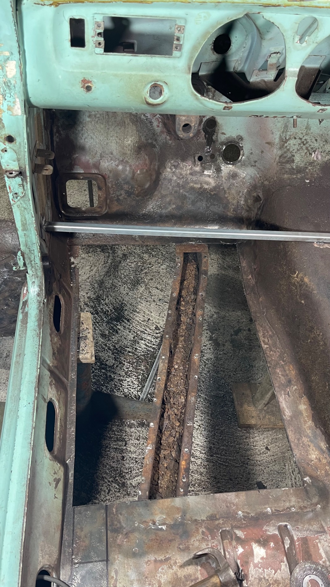

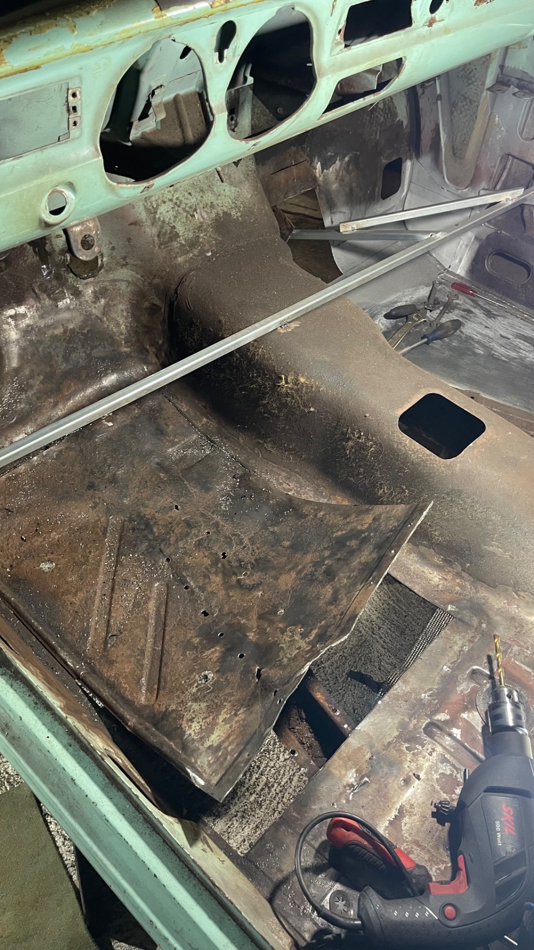

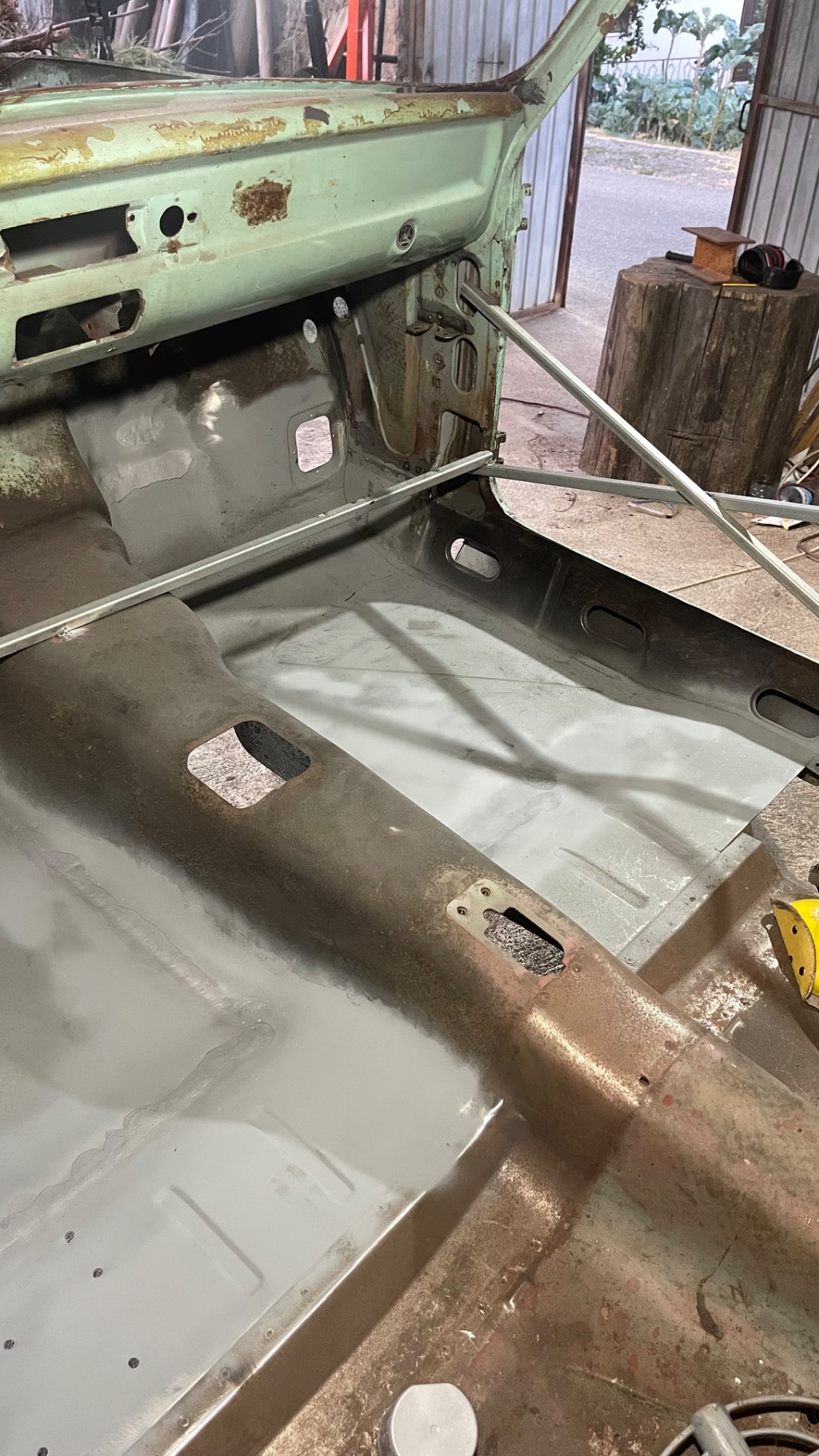

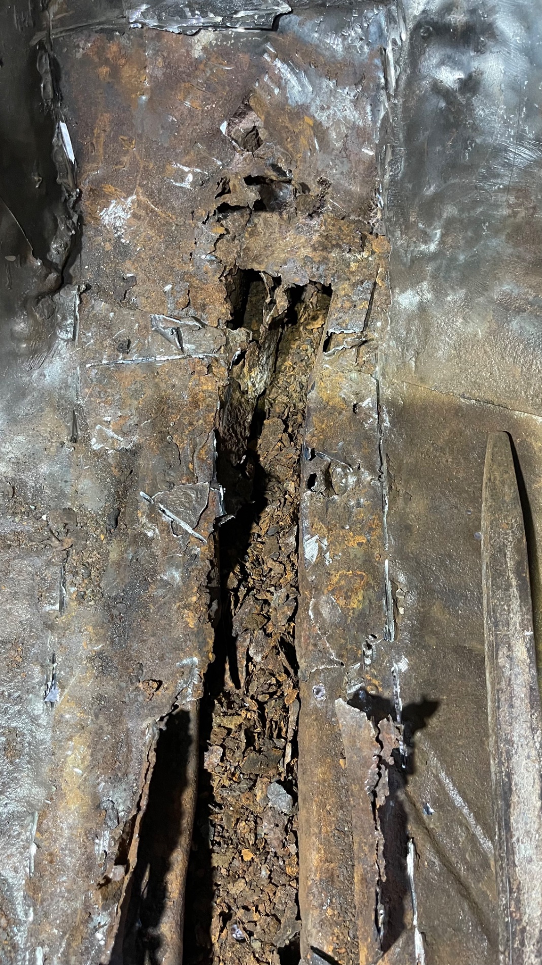

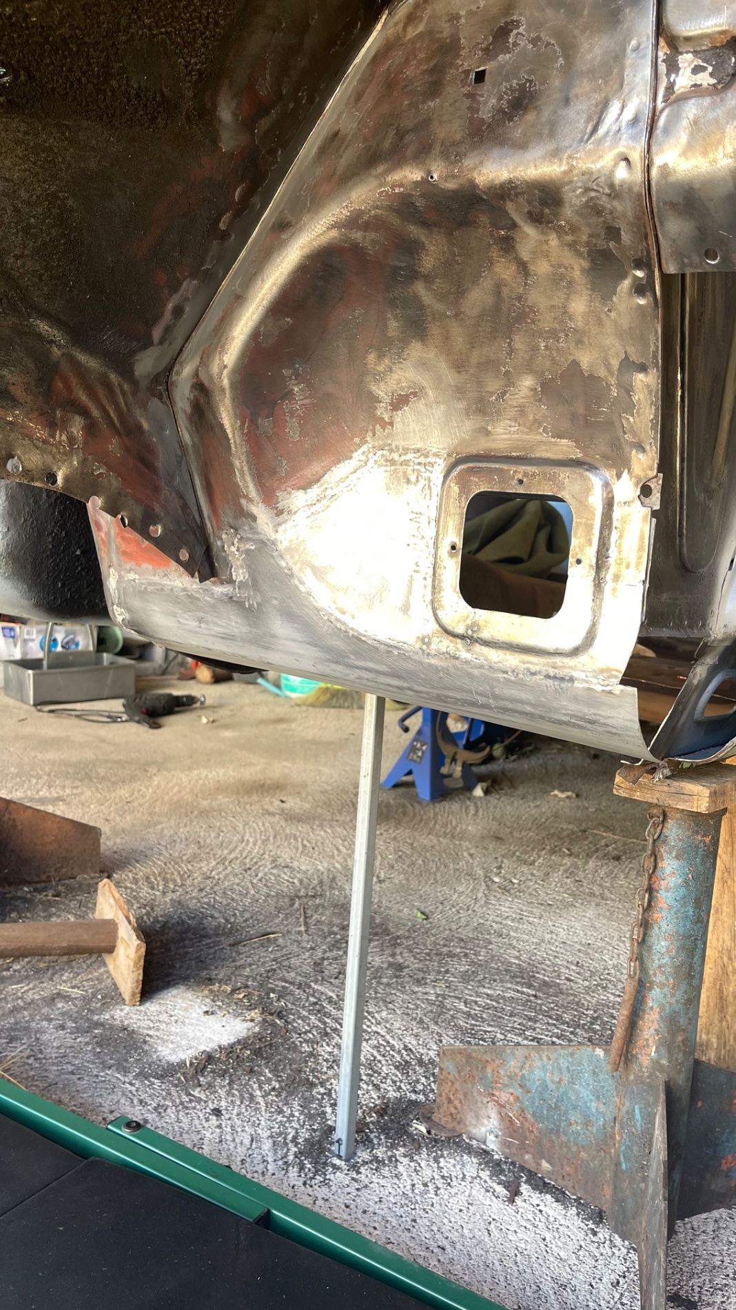

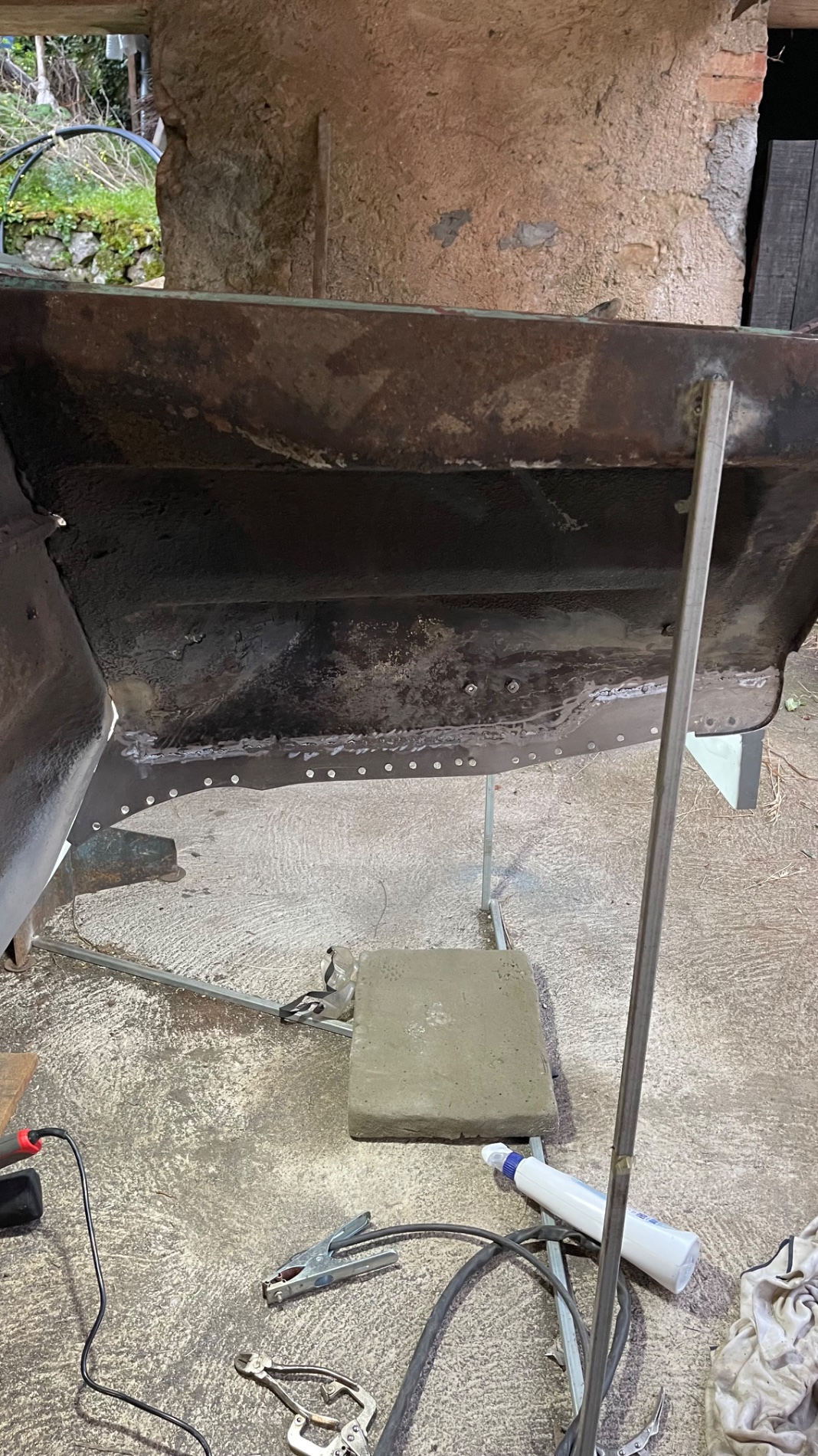

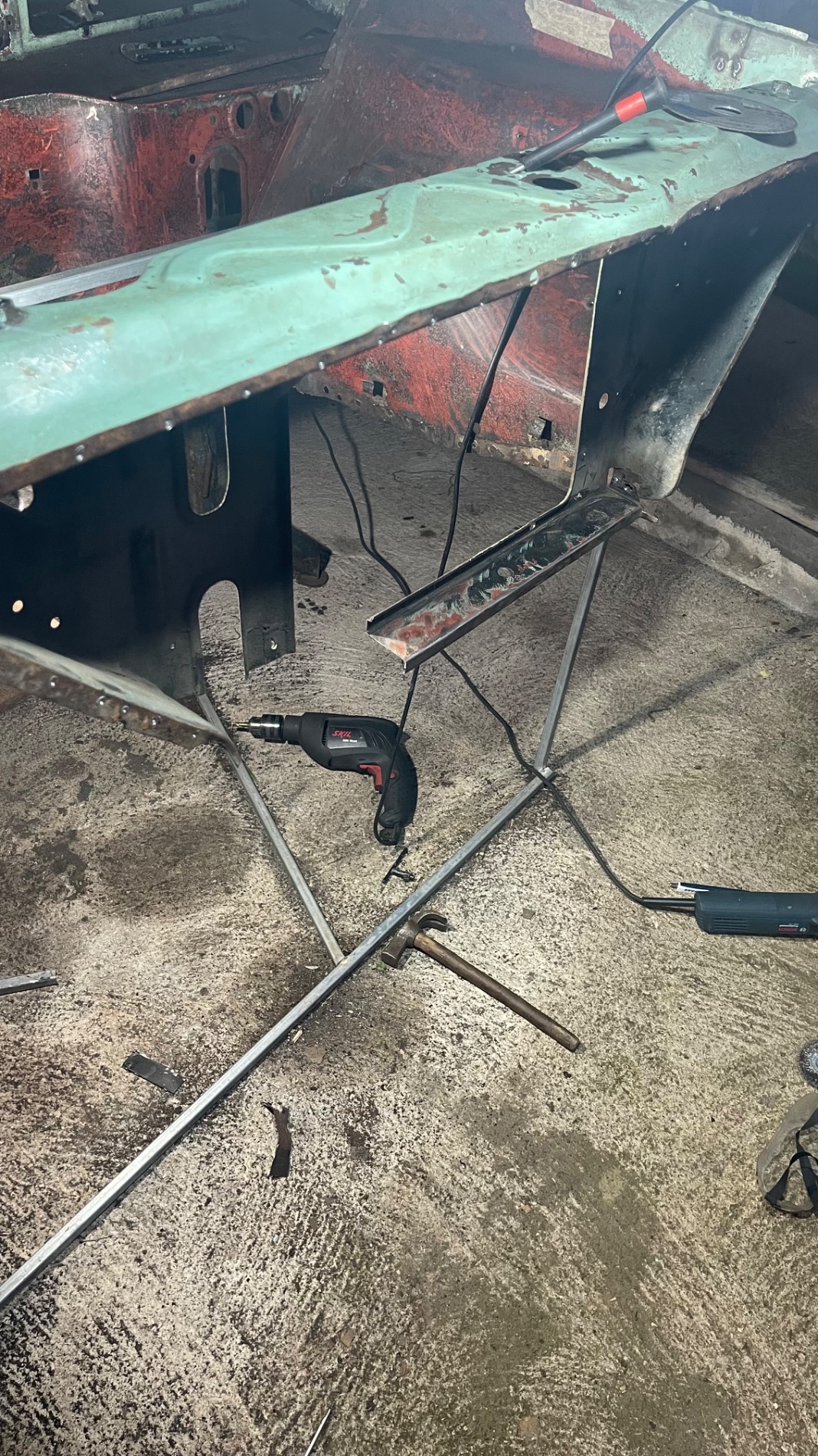

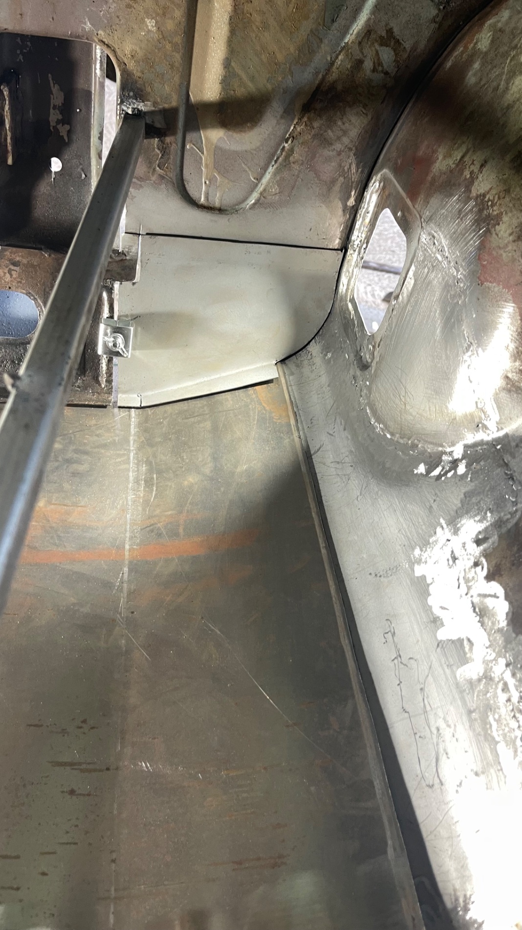

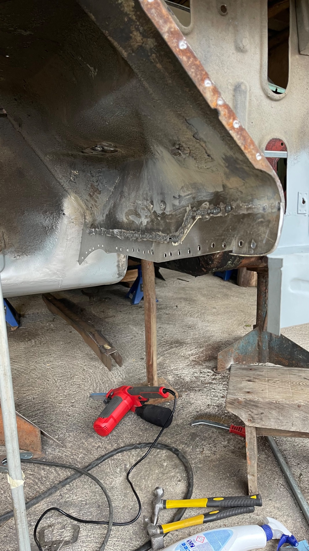

Pronto se gostam de ver ferrugem eu vou partilhar um pouco do processo.
Até agora o foco essencialmente foi na frente do carro. (Parte pior)
Após desmontar praticamente tudo e apercebi-me que o caso era mais grave do que esperava.
- Ambas as longarinas foram já várias vezes reparadas e não têm recuperação.
-As reparações feitas foram de má qualidade, não respeitando a construção original, ou seja numa dessas reparações na longarina do lado do pendura comprometeram a estrutura frontal.
-Os fundos da frente estavam em pior estado do que pensava.
Até agora os principais pontos feitos e que vou passar a partilhar foram, fundos da frente, colunas de portas e reparação da estrutura frontal para receber novas longarinas. Entre isto outras coisa mas estas são as principais.
É importante dizer que foi tudo feito por mim, nunca tinha feito nada do género, e estou estou longe de ter todas as ferramentas apropriadas para o serviço, mas acredito que com tempo, vontade e criatividade a coisa faz-se. O objetivo é refazer o mais fiel ao original possível, sabendo que nem sempre será possível.
Sintam-se à vontade para críticas, sugestões e dúvidas, tendo em conta o que escrevi acima claro.

Longarinas e frente
