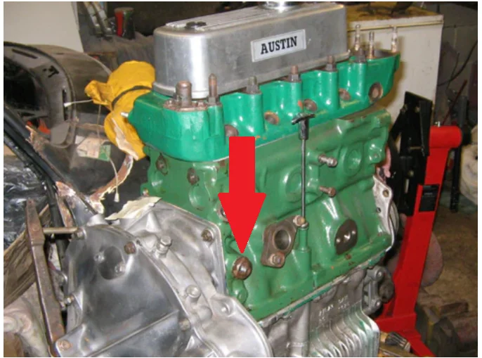

Verifica o embolo da válvula reguladora da pressão do óleo, o conjunto de peças que constituem a válvula é este.
O embolo é o nº 19 da foto e por vezes tem tendência a prender.
O único elemento exterior que fica à vista e o nº 22, e tem este aspeto.
Ver anexo 1348192
Ver anexo 1348193

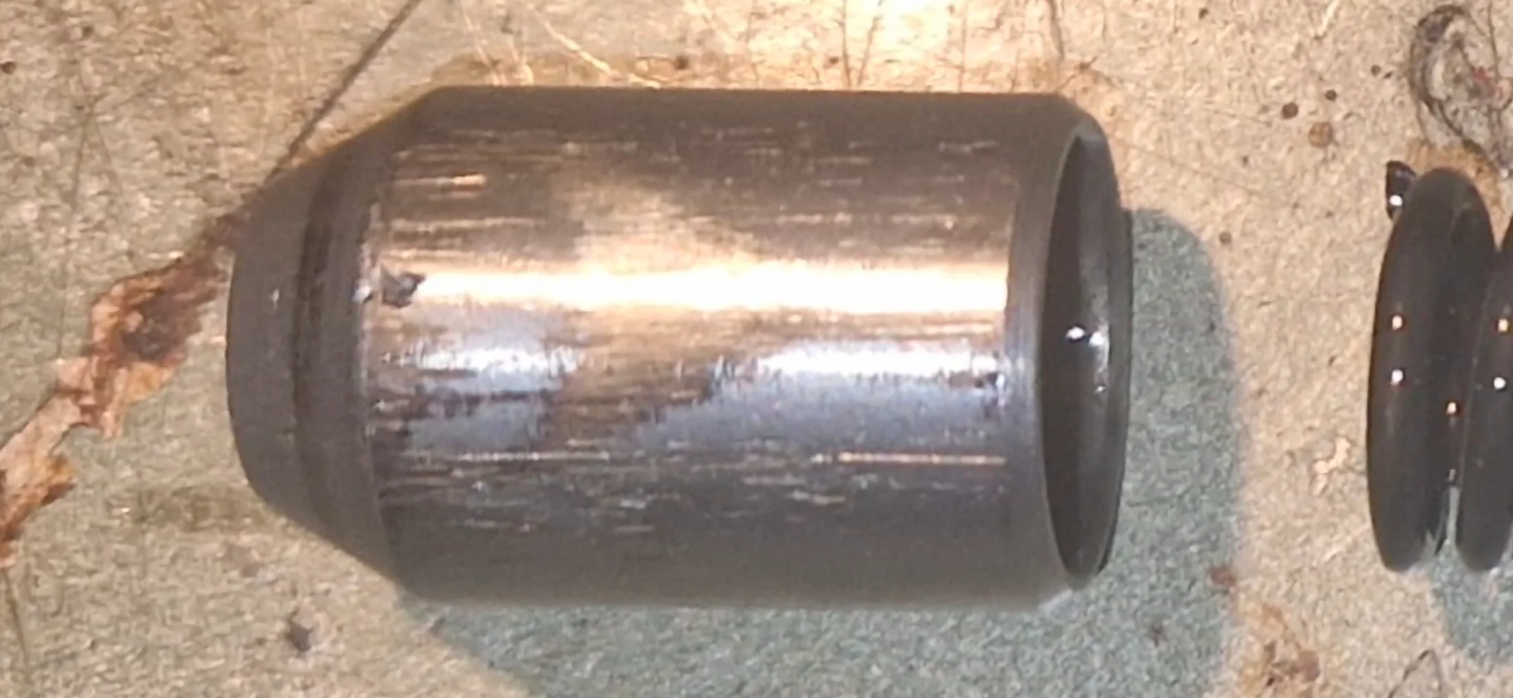

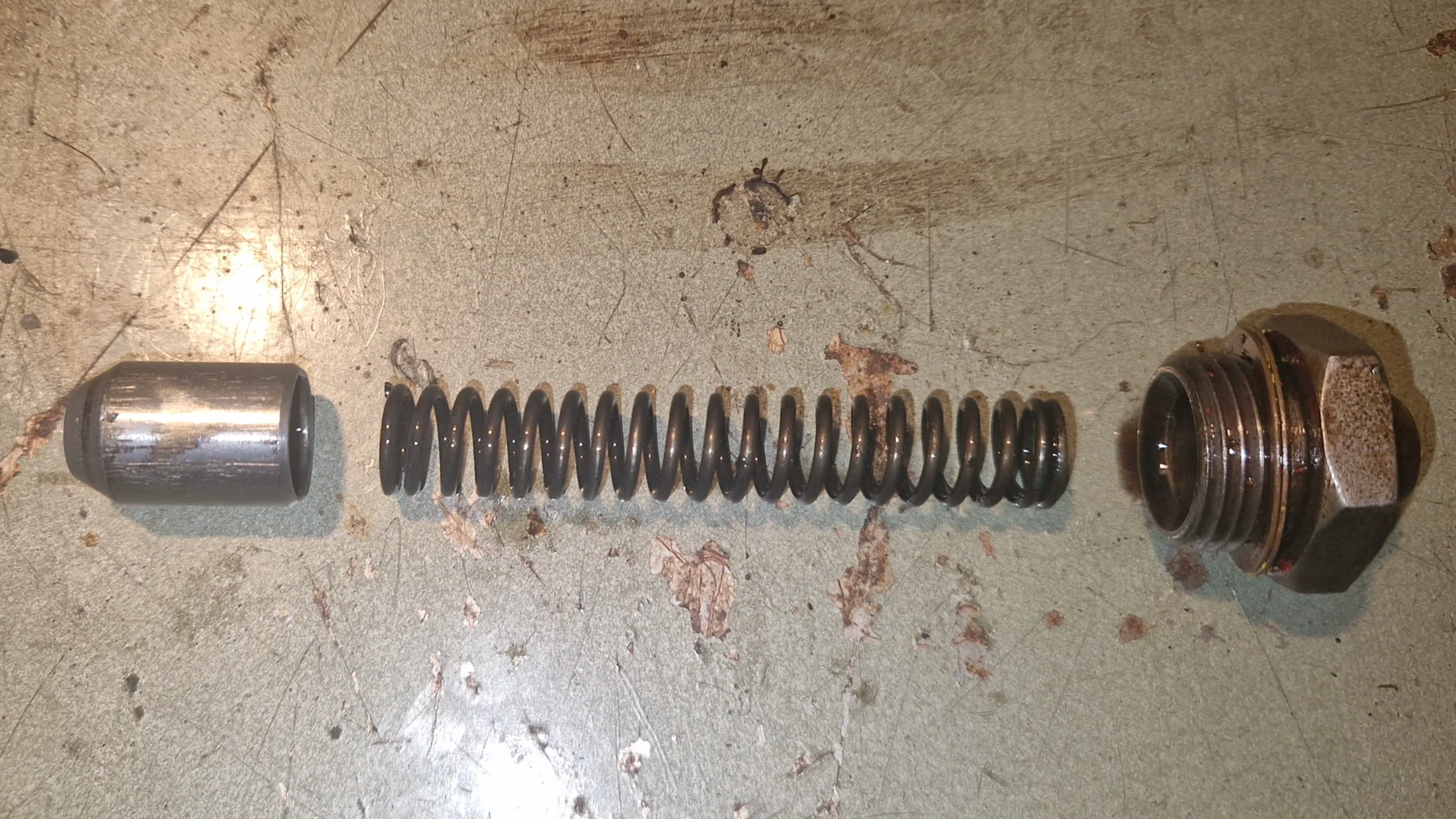

Então hoje houve inspecção à válvula da pressão de óleo:
O êmbolo não estava preso, até saiu facilmente mas notei-lhe demasiados sulcos na superfície (deficiente vedação?), estará aqui o motivo da luz amarela acender anormalmente?

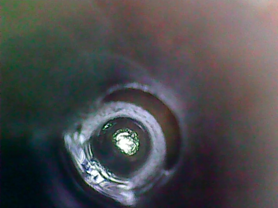

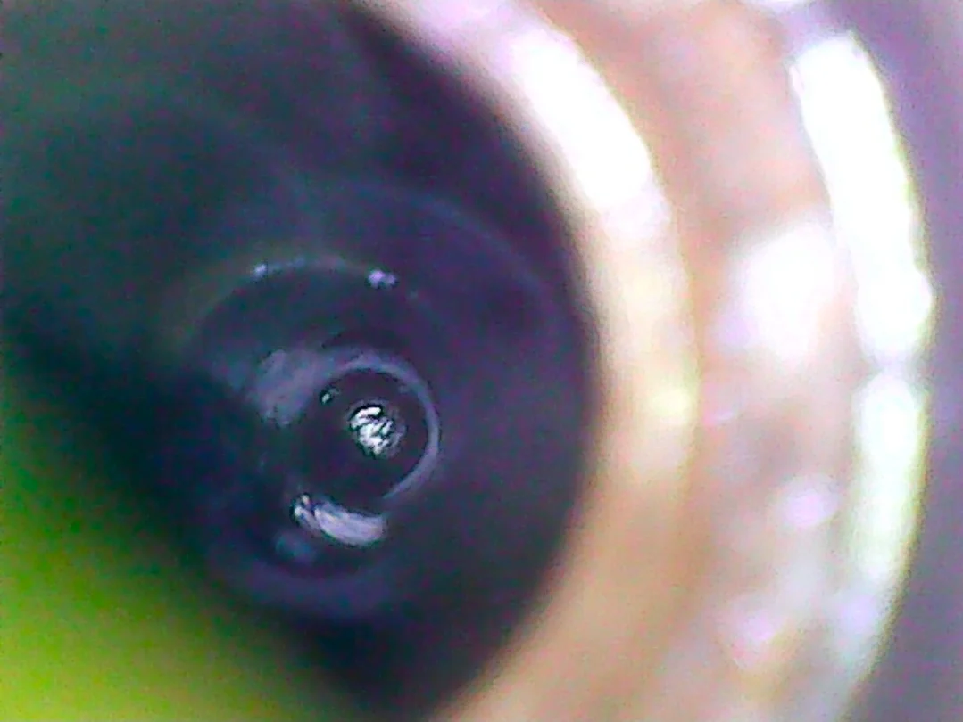

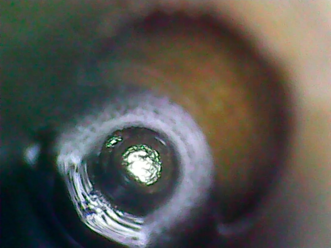

Com o endoscópio do telelé enfiado na sede/assento do raio da válvula, consegui ver o seu interior, mas como a minha experiência com sedes/assentos de válvulas de pressão de óleo é nenhuma, fiquei na mesma.
Armado em... qualquer coisa, enfiei-lhe um dedo, o mindinho porque os outros não entram, e não senti qualquer garabulho.
Enfim, pode ser que com as cócegas que lhe fiz a luzinha volte a só acender quando o motor está desligado, como era antigamente. Como gosto de surpresas só no próximo domingo saberei, quando o puser a trabalhar para o levar ao Monte de S. Félix em Laúndos. Se a surpresa não for boa, substituir-lhe-ei o êmbolo por um novo a ver que tal.
Ver anexo 1348700
Ver anexo 1348701
Ver anexo 1348702
Ver anexo 1348703
Ver anexo 1348704

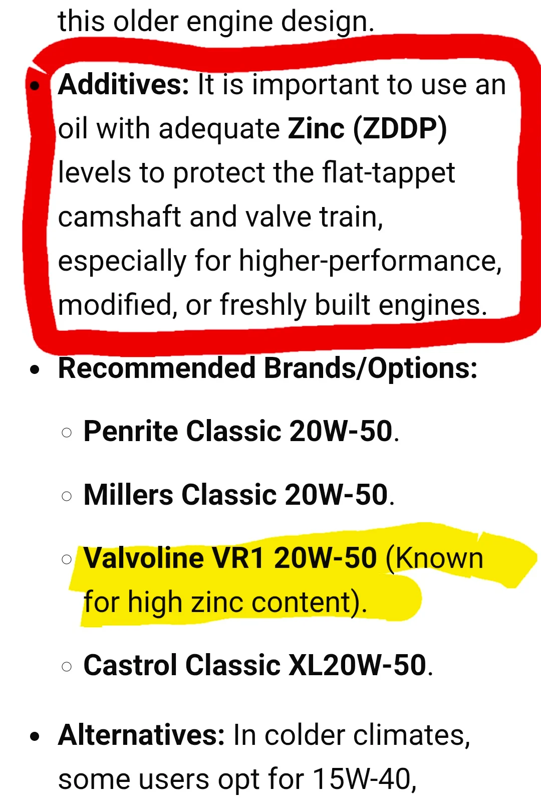

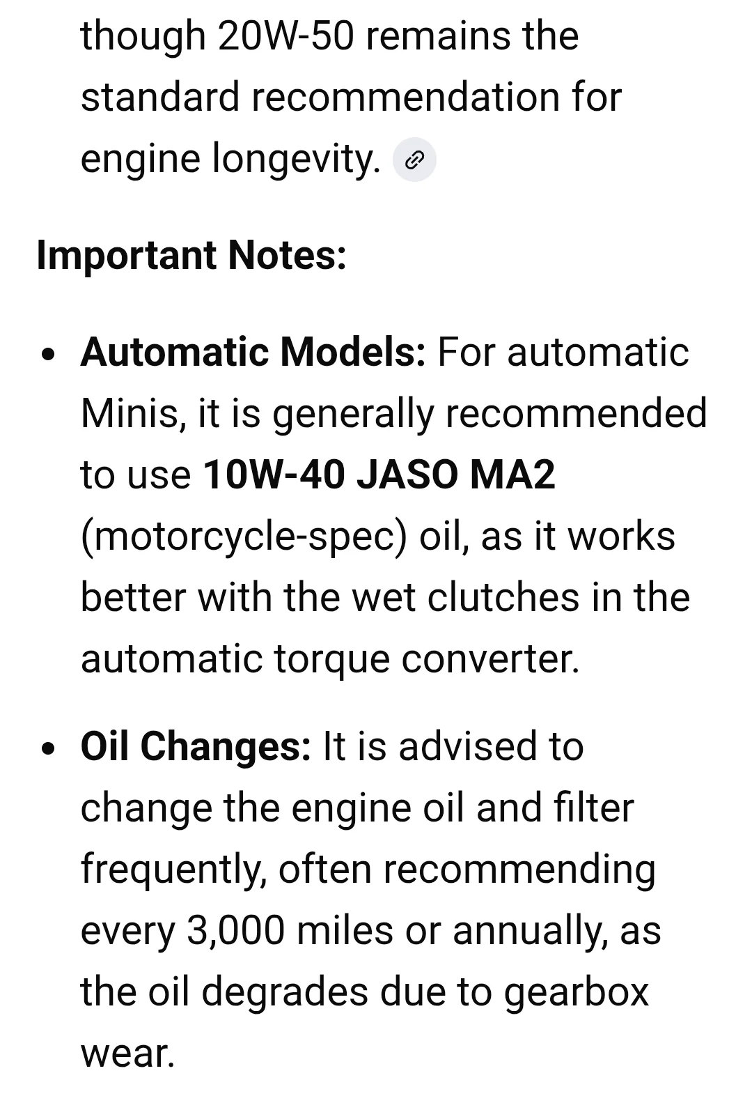

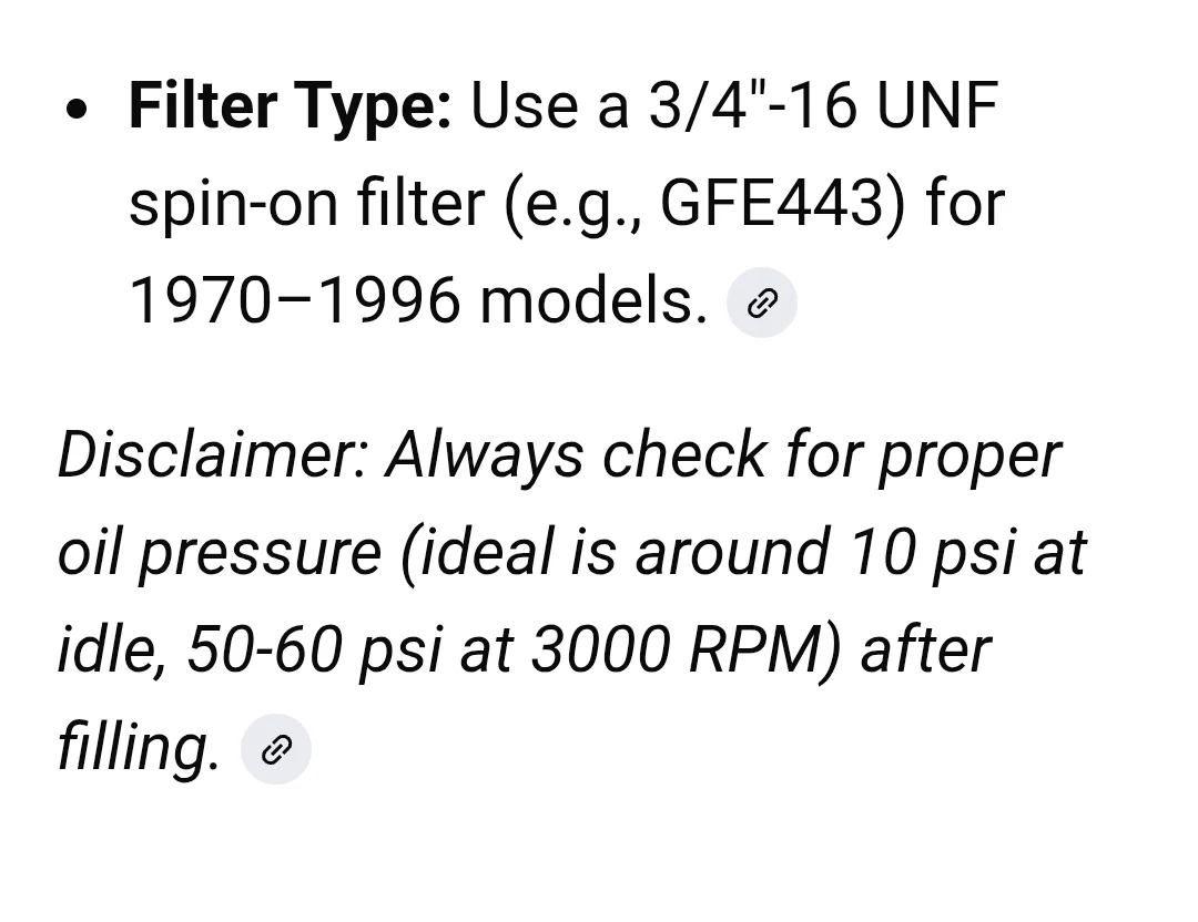

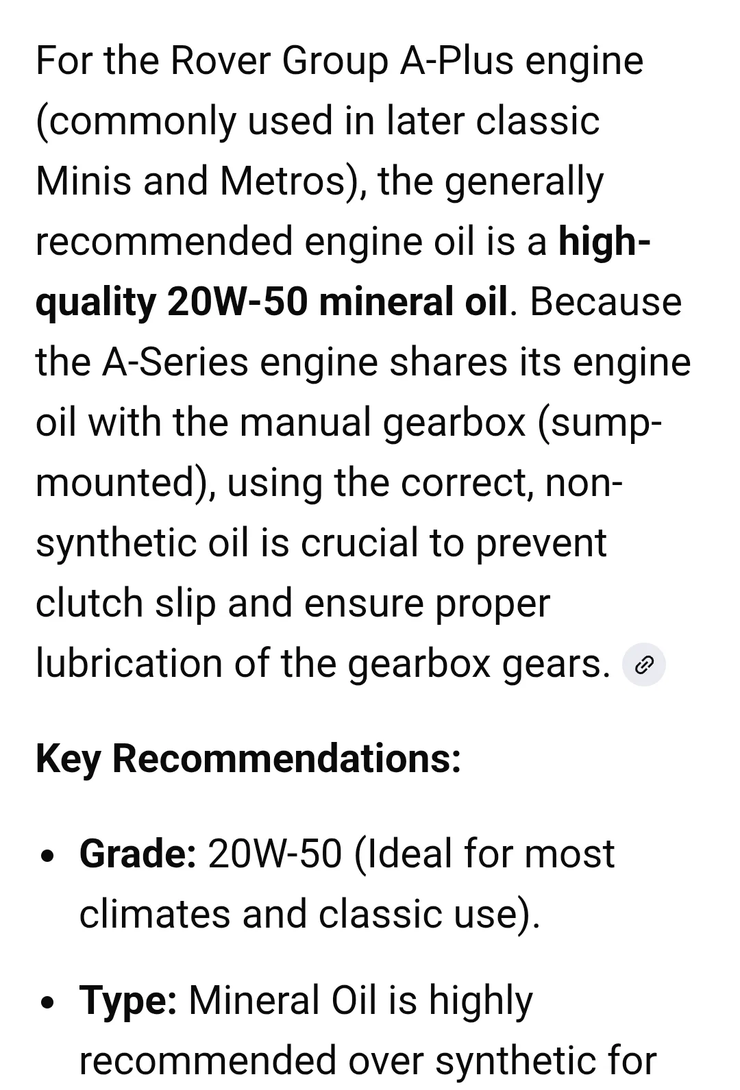

Na procura de informação encontrei isto relativo ao óleo aconselhado:
Como brevemente vai ser feita uma mudança de óleo e filtro, aproveito e substituo também o êmbolo por um novo. Quanto ao óleo muito provavelmente será o que está sublinhado a amarelo ou o 20w50 Minispares aconselhado pelo Luís; mas agora surge-me uma dúvida "será que se pode substituir um óleo semi-sintético (Castrol Magnatec 10w40) por um Óleo mineral como os mencionados atrás, os resíduos do Castrol não irão degradar o óleo novo?" 🤔

P.S.:- Parece ter resultado o tratamento à válvula de pressão do óleo, a luz amarela voltou a só acender com o motor desligado e o manómetro a marcar valores normais em qualquer rotação do motor. De qualquer maneira não invalida a substituição do êmbolo na próxima mudança de óleo.
Ver anexo 1348709
Ver anexo 1348710
Ver anexo 1348711
Ver anexo 1348712
Viva, @António M. Vieira e Sousa, não há problema, quando mudares o óleo convém ser com o motor quente, o óleo velho "escorre" melhor, e como vais mudar filtro, o que fica do óleo anterior é residual. Do óleos que indicaste, eu tenho utilizado mais o da Millers e o da Minispares, já utilizei uma vez o da Penrite, tem todos as quantidade de zddp indicadas para o Mini, o da Valvoline nunca utilizei mas vem recomendado na bíblia do David Vizard.
Obrigado meu caro, era mesmo isso que precisava de saber. Então o óleo vai ser mesmo o da Minispares, trago-o de Viana quando lá for buscar o novo êmbolo da válvula ;)

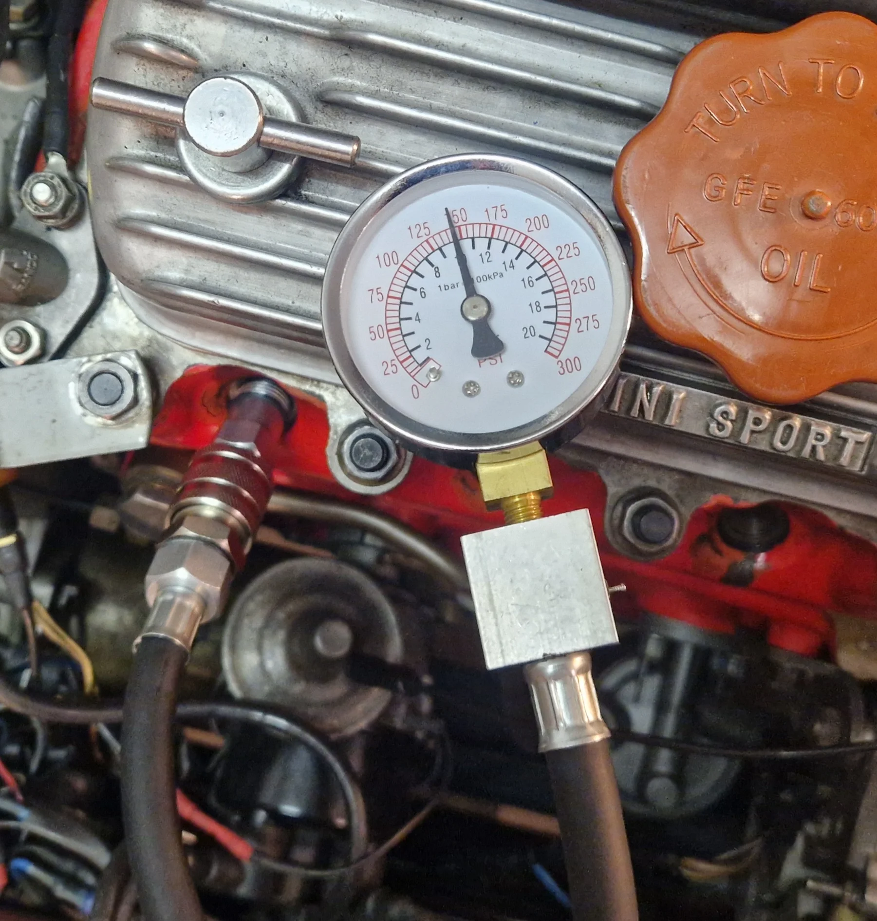

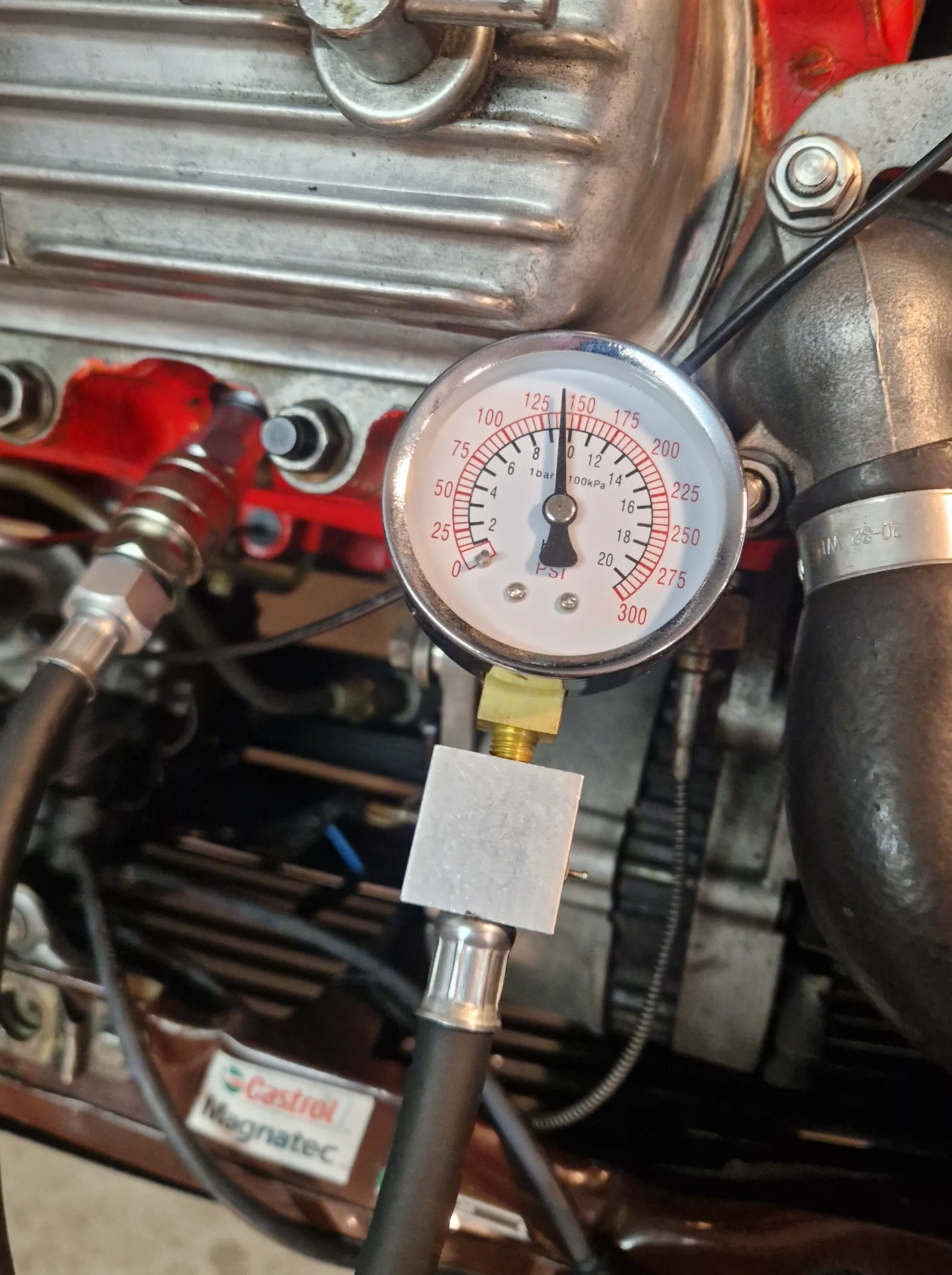

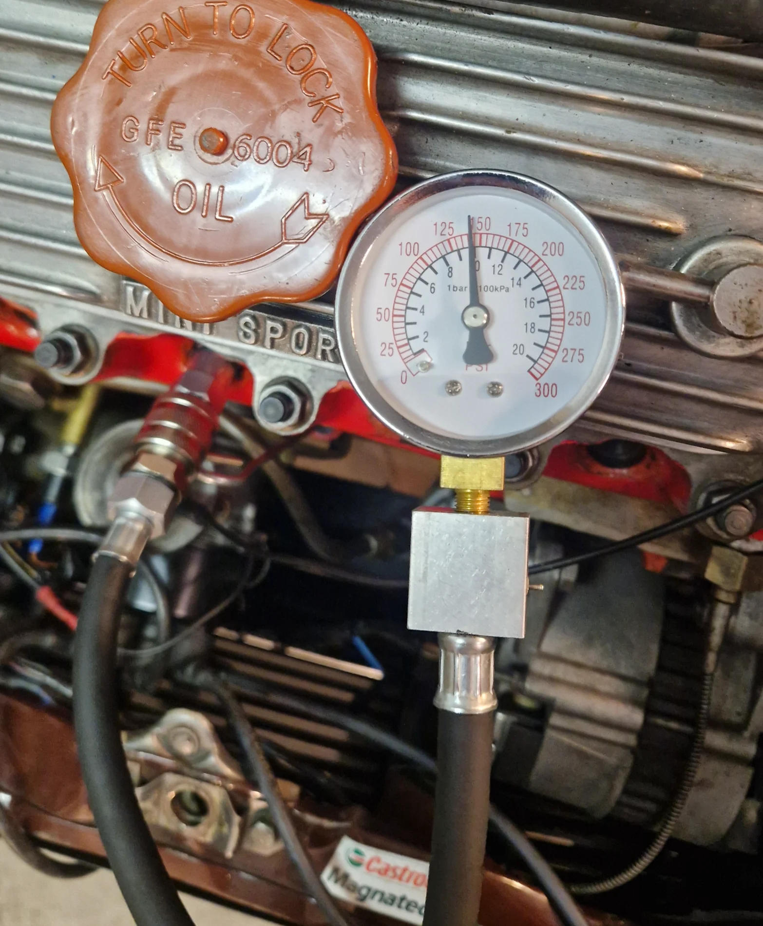

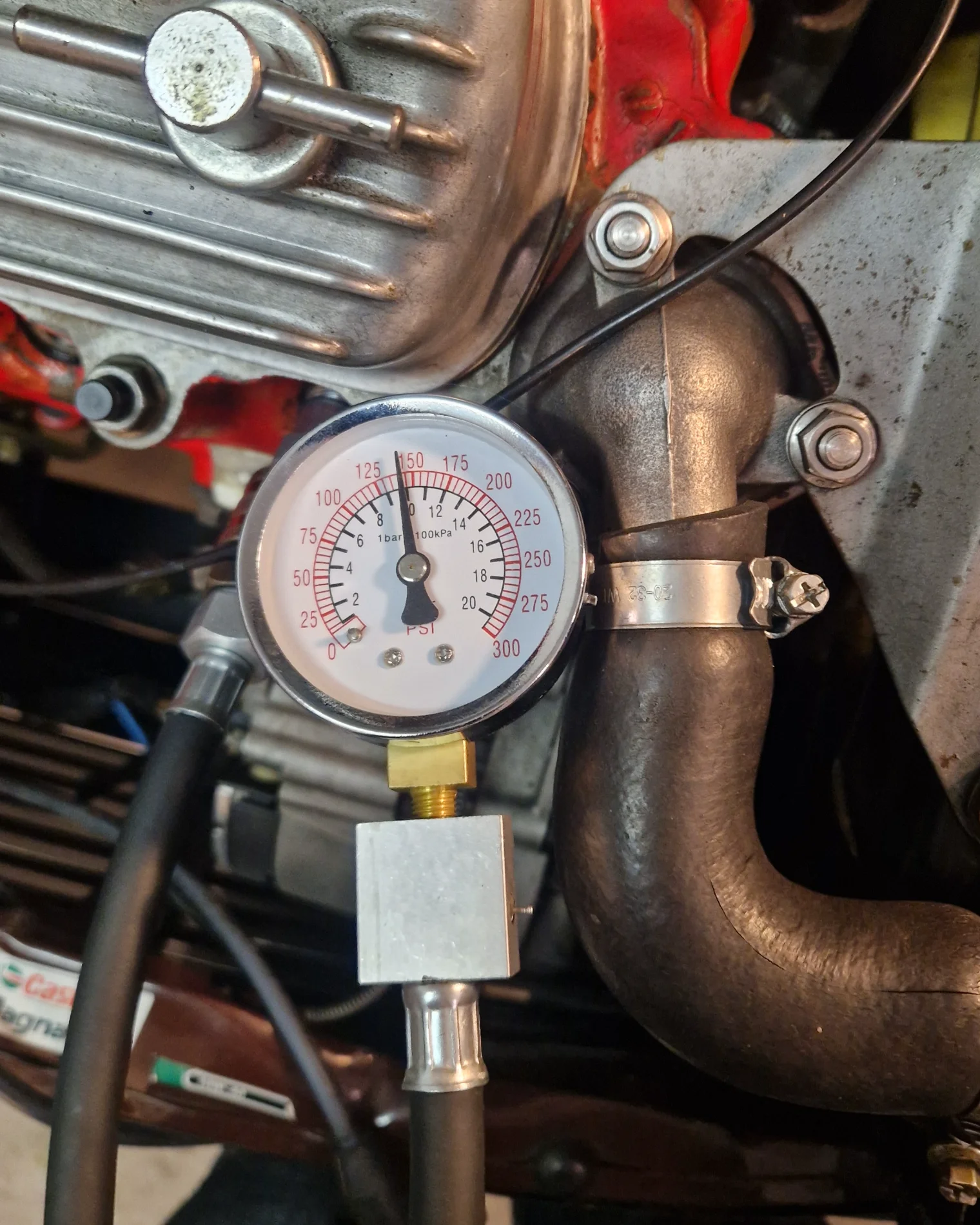

Ontem houve ida e volta a Vila do Conde (mais uma vez) e voltei a notar uma pequena hesitação inicial na desenvoltura ao pisar o acelerador, aliás, desde que os pernos do cabeçote foram substituídos comecei a notar este defeito. Hoje à tarde fui espreitar e descobri que a borboleta do carburador direito começava a abrir um cagagésimo mais tarde do que a do esquerdo, estavam dessincronizadas. Amanhã confirmo se as hesitações continuam. De resto continua a portar-se bem.
Aproveitei e medi a compressão nos cilindros com o motor frio, só por curiosidade:
1⁰ cilindro
2⁰ cilindro
3⁰ cilindro
4⁰ cilindro
