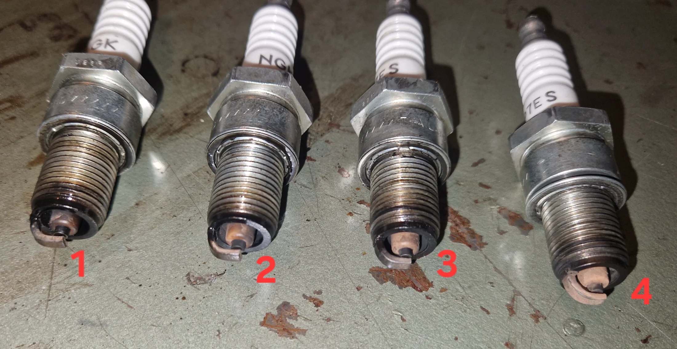

As velas saem assim:
1, 2 e 3 húmidas de óleo, principalmente a 1, a 4 sai seca. Felizmente ainda nenhuma isolou.

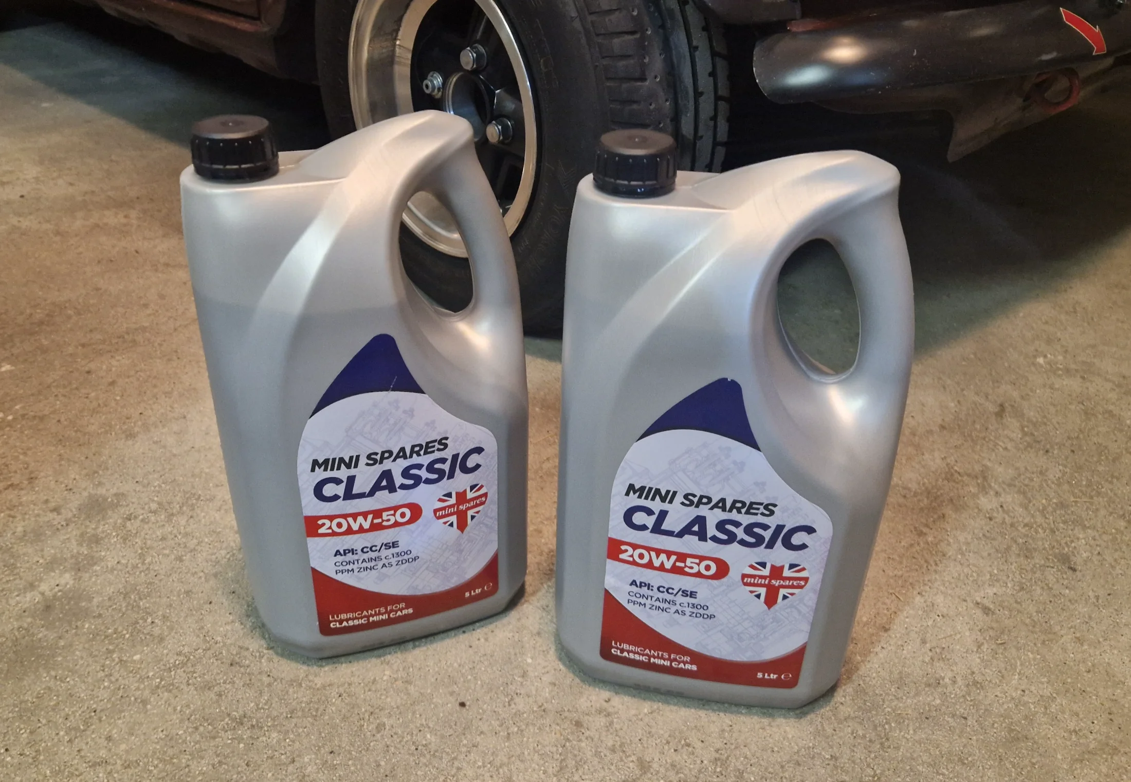

Mas já trocaste o óleo do motor por um 20w50 mineral de qualidade como o da Minispares ou da Millers?
Quando o fizeres podes colocar aqui o teu feedback!😎

Ainda não troquei por esse óleo, conto fazê-lo ainda este mês altura da inspecção periódica, quero levá-lo com uma revisão efectuada.
Parece que o sacaninha deixou de papar a junta e começou a papar óleo, tem sido o 10w40 conforme aconselha o livro de instruções que acompanha o carro; seguindo o teu conselho vou então enfiar-lhe no bucho o 20w50, pode ser que ele o ache intragável; o pior é se passa a papar um qualquer outro elemento, ou pior ainda, sendo um mineral de qualidade lhe chame um figo :rolleyes:.

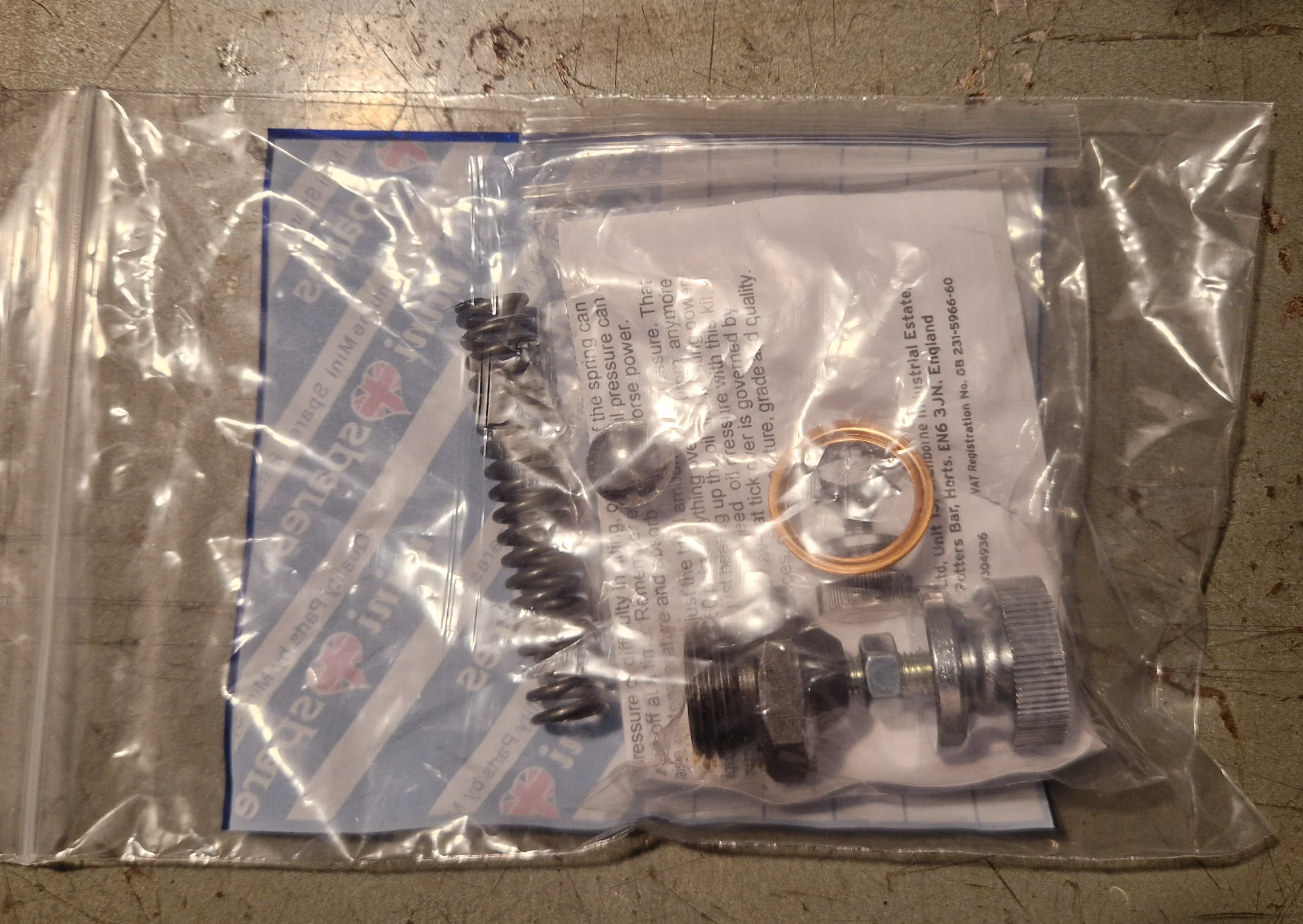

Fui buscar a nova válvula da pressão de óleo, escolhi a de esfera seguindo o conselho do António e optei pelo upgrade do regulador:
Também faziam parte da encomenda duas embalagens de óleo Minispares 20w50 que não havia em stock, demorará duas semanas a ser reposto.
Portanto, para já só a válvula do óleo será trocada. :cool:

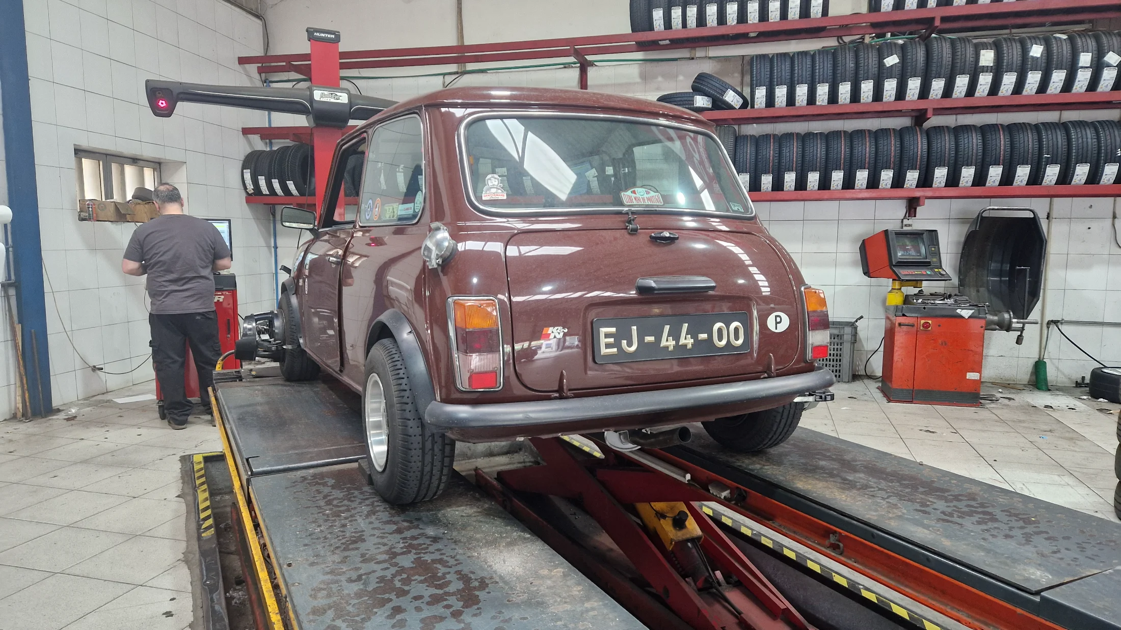

Depois, como a direcção estava um pouco desalinhada passou pela casa dos pneus:

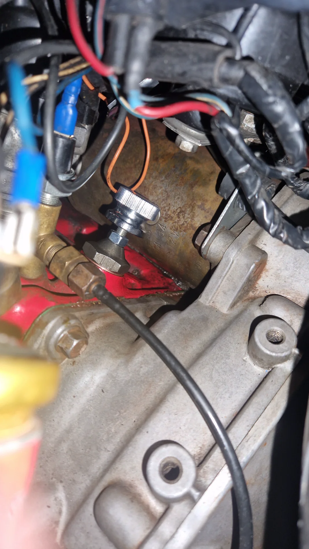

Já que eu estava com as mãos na massa, aproveitei e troquei-lhe a válvula da pressão do óleo e instalei o regulador:

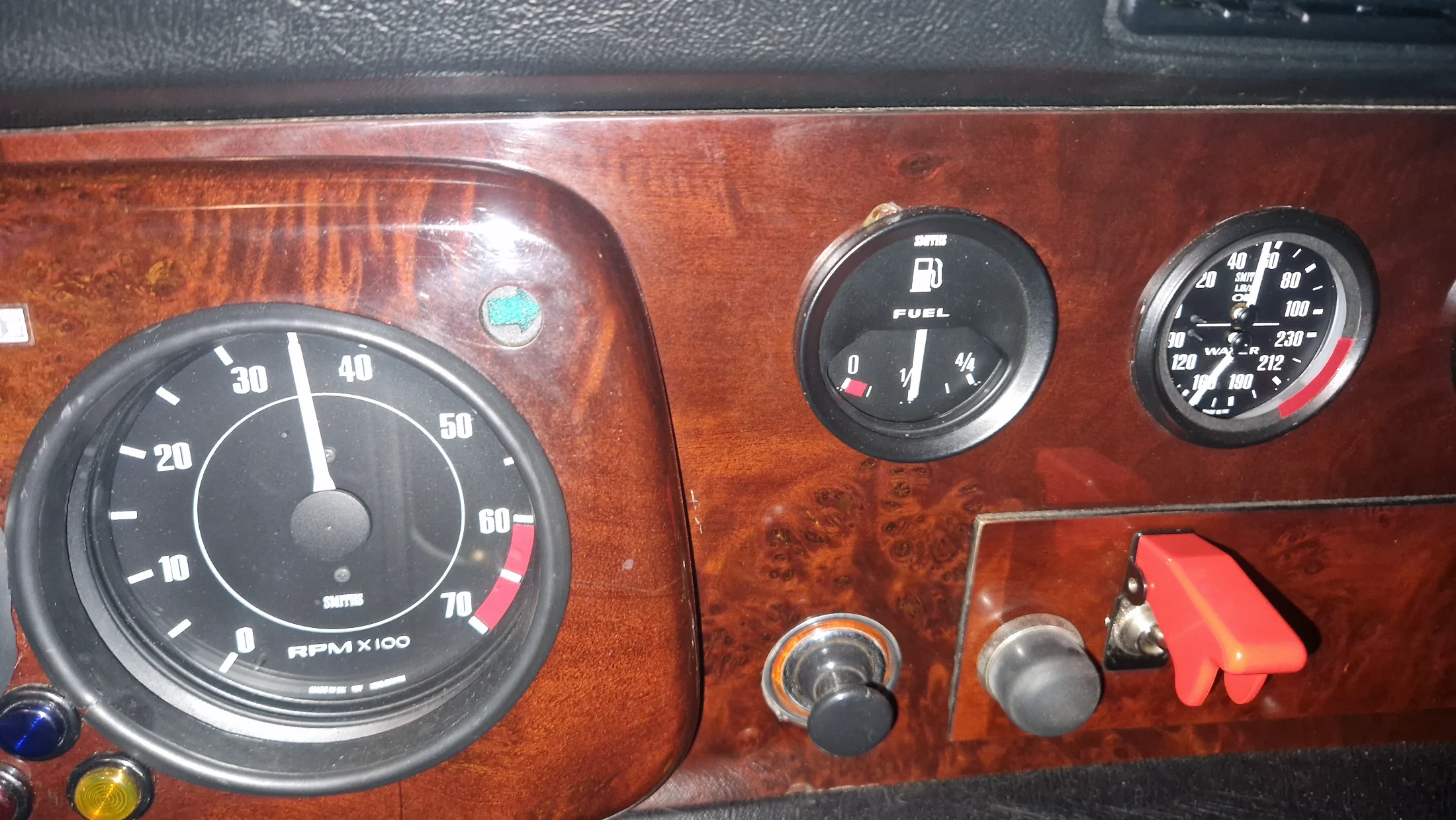

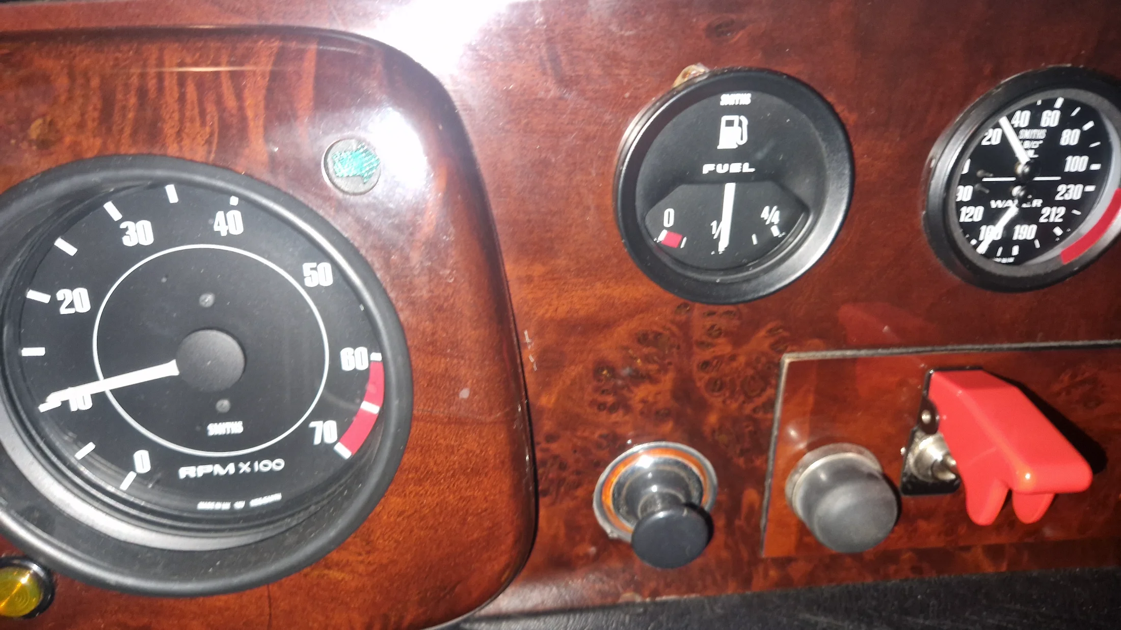

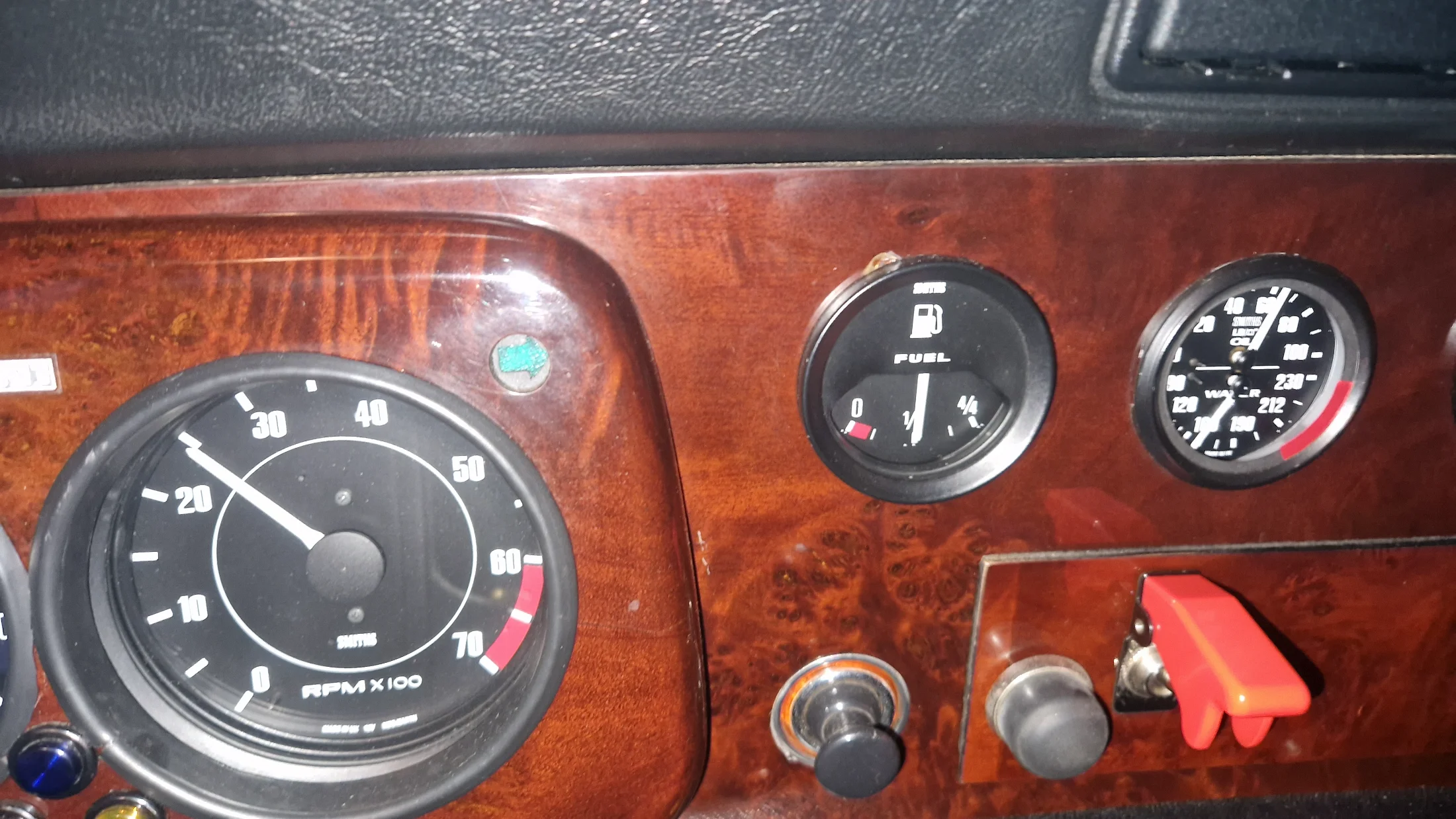

Depois de afinado ficou assim:
Ao ralenti, 20PSI:
O ralenti tem de estar um pouco alto por causa da arrebitada árvore de cames.
Às 2500Rpm, 60PSI:
Às 3500Rpm, 60PSI:
Às 5000Rpm, 60PSI:
Julgo que assim está bem, nunca baixa das 20PSI nem ultrapassa as 60PSI.
O óleo 20w50 já chegou mas só entrará ao serviço quando o problema do consumo excessivo de óleo ficar resolvido, prefiro continuar a acrescentar o 10w40, ainda tenho alguma quantidade.

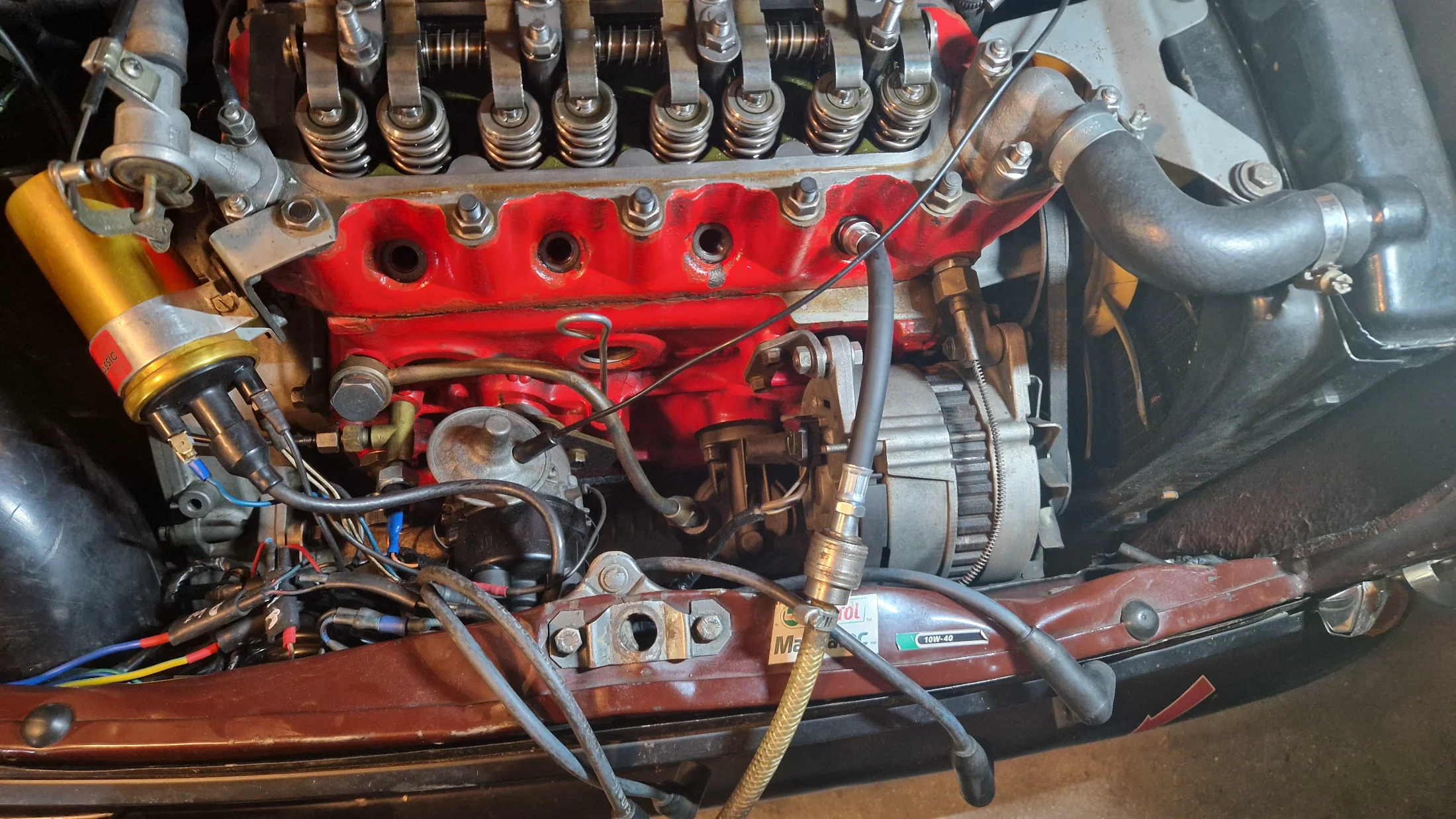

Enfiei-lhe ar comprimido em cada um dos cilindros com os pistões em PMS, o compressor é fraquinho mas consegue fazer rodar o motor:
Travão de mão actuado, caixa engatada em 4ª velocidade, roda dianteira direita no ar, pistões em PMS e ar comprimido lá para dentro. De imediato o motor roda meia volta até parar por começar a abrir a válvula de escape e o ar comprimido dar de frosques. Como facilmente o motor roda e a vareta do óleo nem se mexe, à partida o problema não estará nos segmentos.
Pela espiral das molas das válvulas consegui perceber que os vedantes são de borracha, os mais frágeis, não sei porquê estes :rolleyes:. Reparei que as válvulas de escape também têm vedantes o que julgo não ser suposto por não haver necessidade, mas mal não fará se entretanto não saltarem fora por causa da pressão dos gases de escape e se ainda não saltaram é porque as guias das válvulas não têm folga exagerada; penso eu de que... :rolleyes:.
