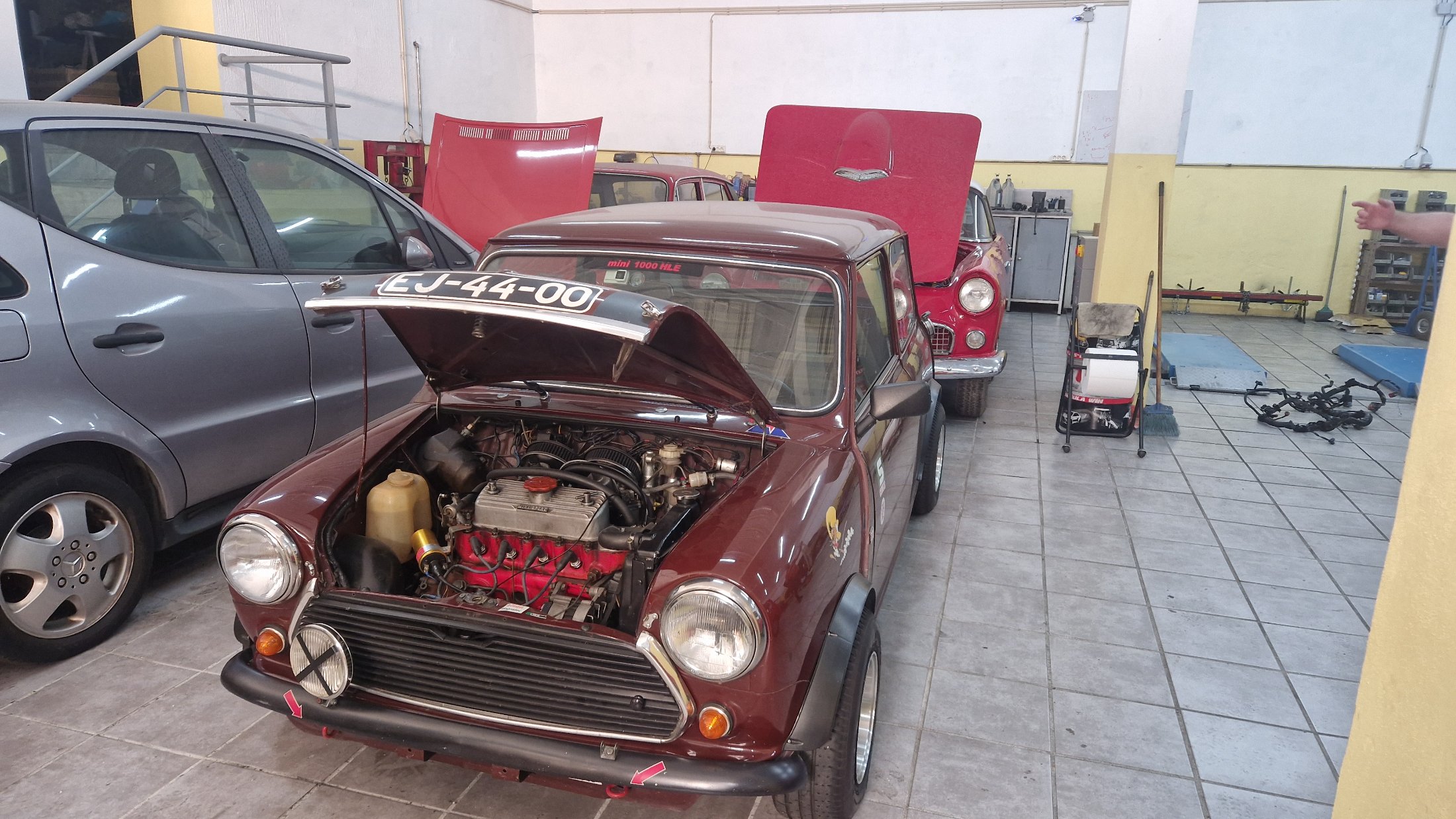

Bem-vindo de volta meu caro, tem toda a razão mas nessa altura não houve verba para tanto, tiveram mesmo de ser remedeios para não ficar parado, desta vez o problema foi um dos pernos ter partido rente ao bloco, não teve nada a ver com a junta. Sim, uma Cometic e uns ARP seriam o ideal mas... as dificuldades continuam.
O raio do Speedy parece ter vontade própria e o objectivo de me chatear. Há umas três semanas ao entrar na garagem disse em voz alta que este ano iria levá-lo à Rampa de Santa Lúzia, só para me divertir e então este ano com a chuvinha que caiu teria sido ouro sobre azul; resultado, duas semanas antes do evento o sacana expulsa um perno da cabeça lixando-me as pretensões. Às vezes dá-me vontade de lhe dar com uma marreta mas respiro fundo contando até dez e a vontade passa.

Finalmente hoje de tarde fui visitar o Speedy, notei algumas diferenças, já tem o capot levantado e os costados guardados por um passarão. O Mini Cooper dos 60 também continua lá e já com uns invejáveis carburadores SU HS2 chegados do Mestre de Arcozelo.
Já faltou mais ;)

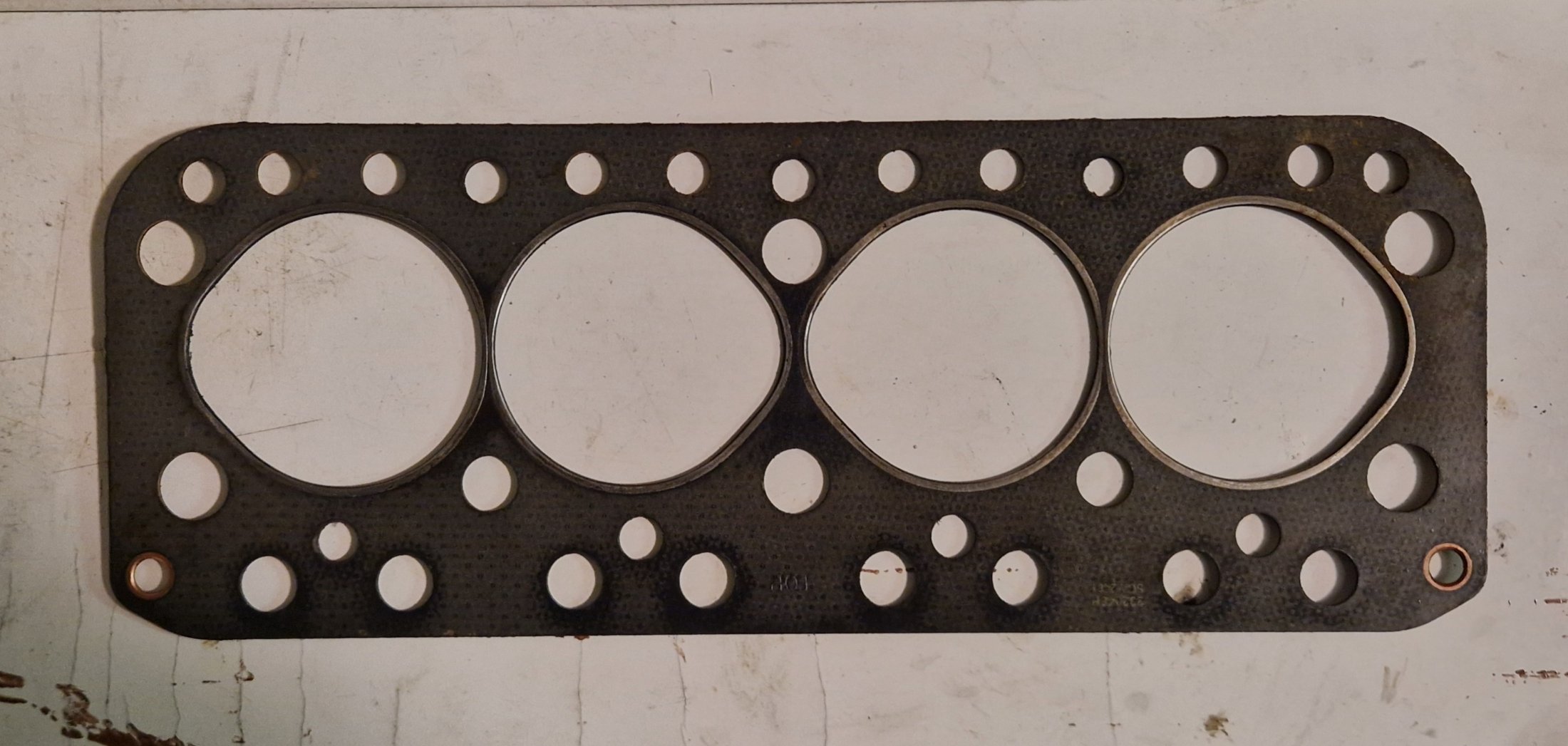

Pena ter sido necessário substituir uma junta com perto de 3.500Km em estado quase novo:

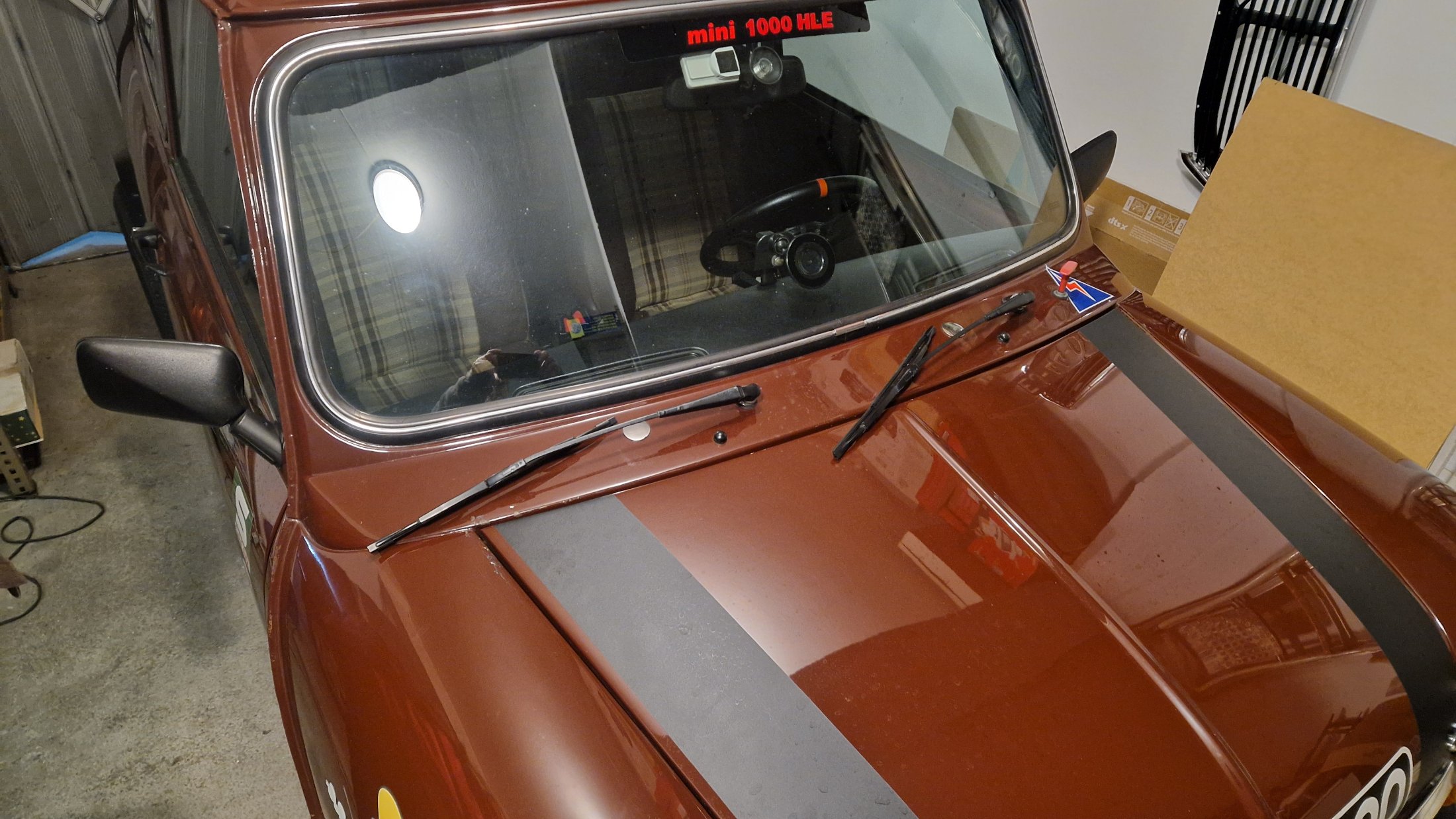

Depois do excelente convívio o regresso a casa foi com o belo do monóculo a iluminar o caminho, e como chovia, as escovas do pára-brisas a funcionar perfeitamente.
Ao chegar a casa e depois de ter entrado na garagem ainda com as escovas a trabalhar, estas passaram-se e foram escovar o capot, fiquei tão lixado que nem me lembrei de fazer foto, amanhã com mais calma vejo o que se passa. Ainda bem que já tinha chegado a casa, do mal o menos.

É mesmo, meu caro, conseguiu enlouquecer as escovas do pára-brisas, a certa altura começaram a trabalhar tão depressa e a abrangerem áreas impensáveis que acabaram por morrer de cansaço em cima do capot:
Já percebi que o motor trabalha mas não transmite o movimento às escovas, vou ter de desmontar tudo.

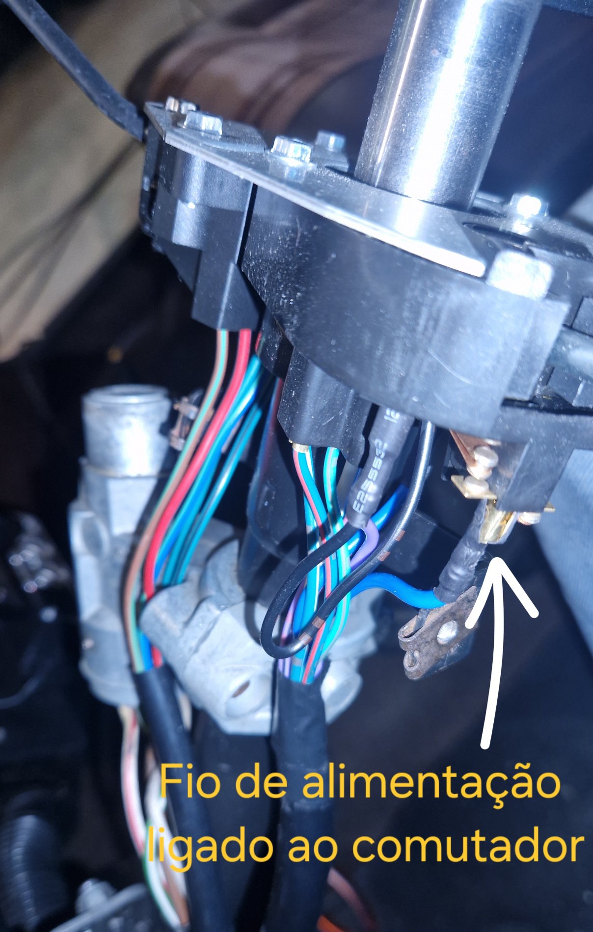

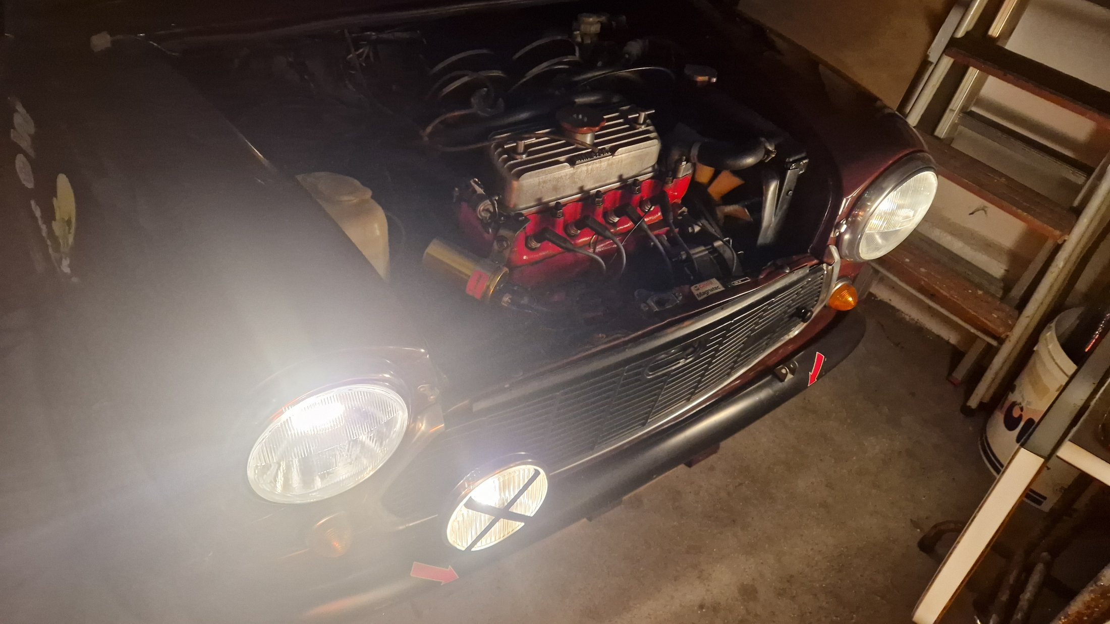

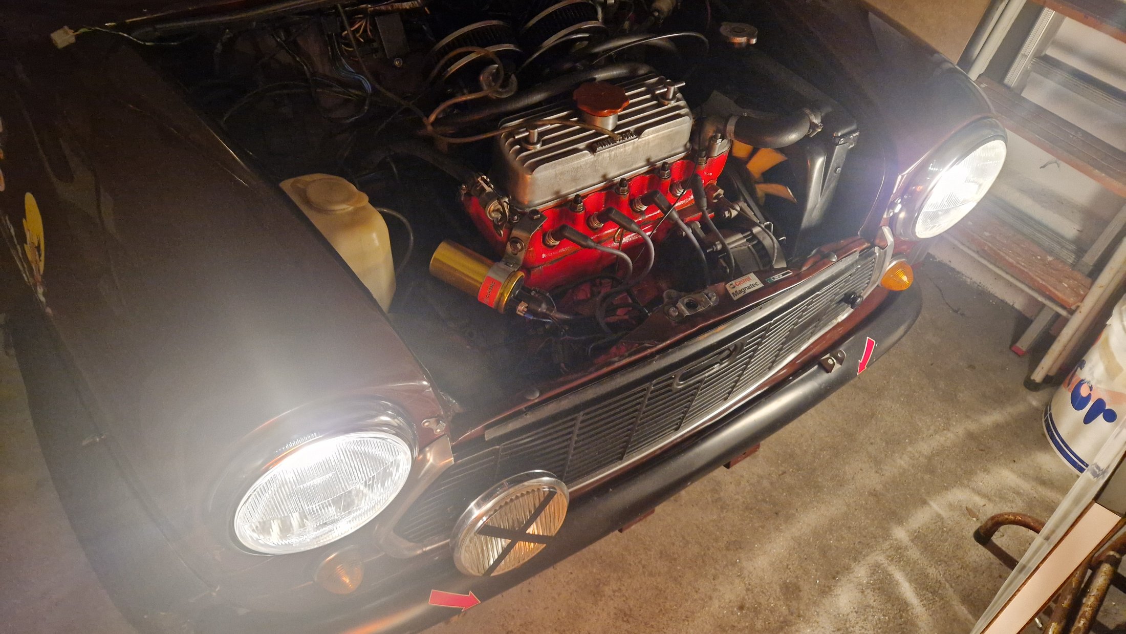

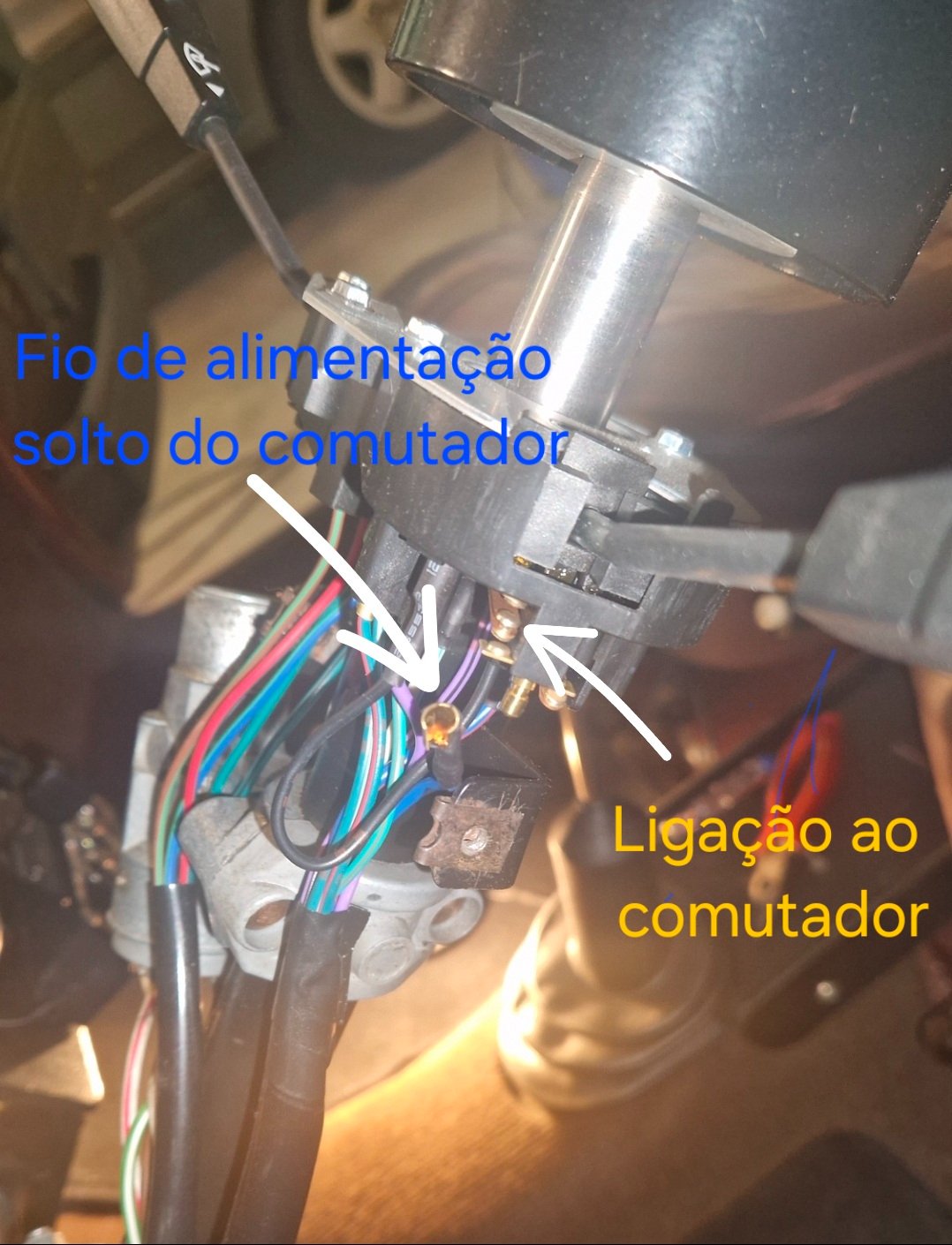

Ontem à tarde fui procurar a razão pela falta de luzes e encontrei o fio de alimentação separado do comutador:
Não percebi como se soltou é que custa bastante encaixar como desencaixar, quase acredito que o capeta tomou conta dele. O que importa é que já tem luzes:

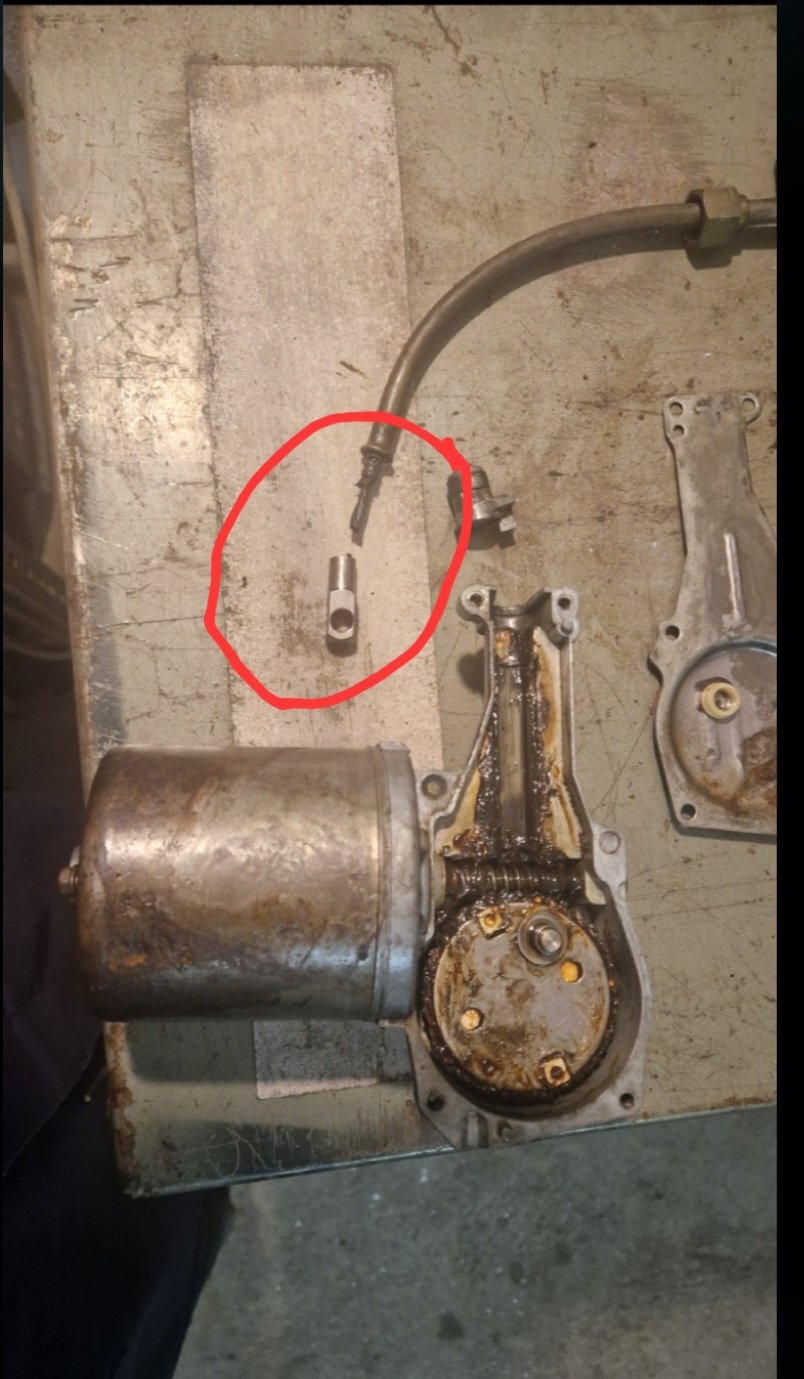

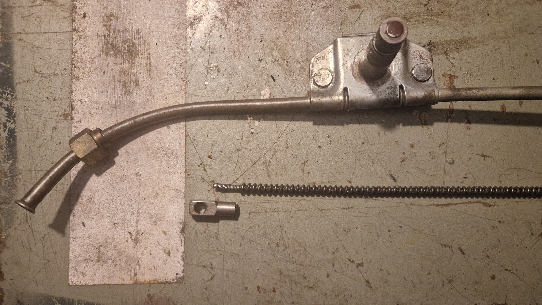

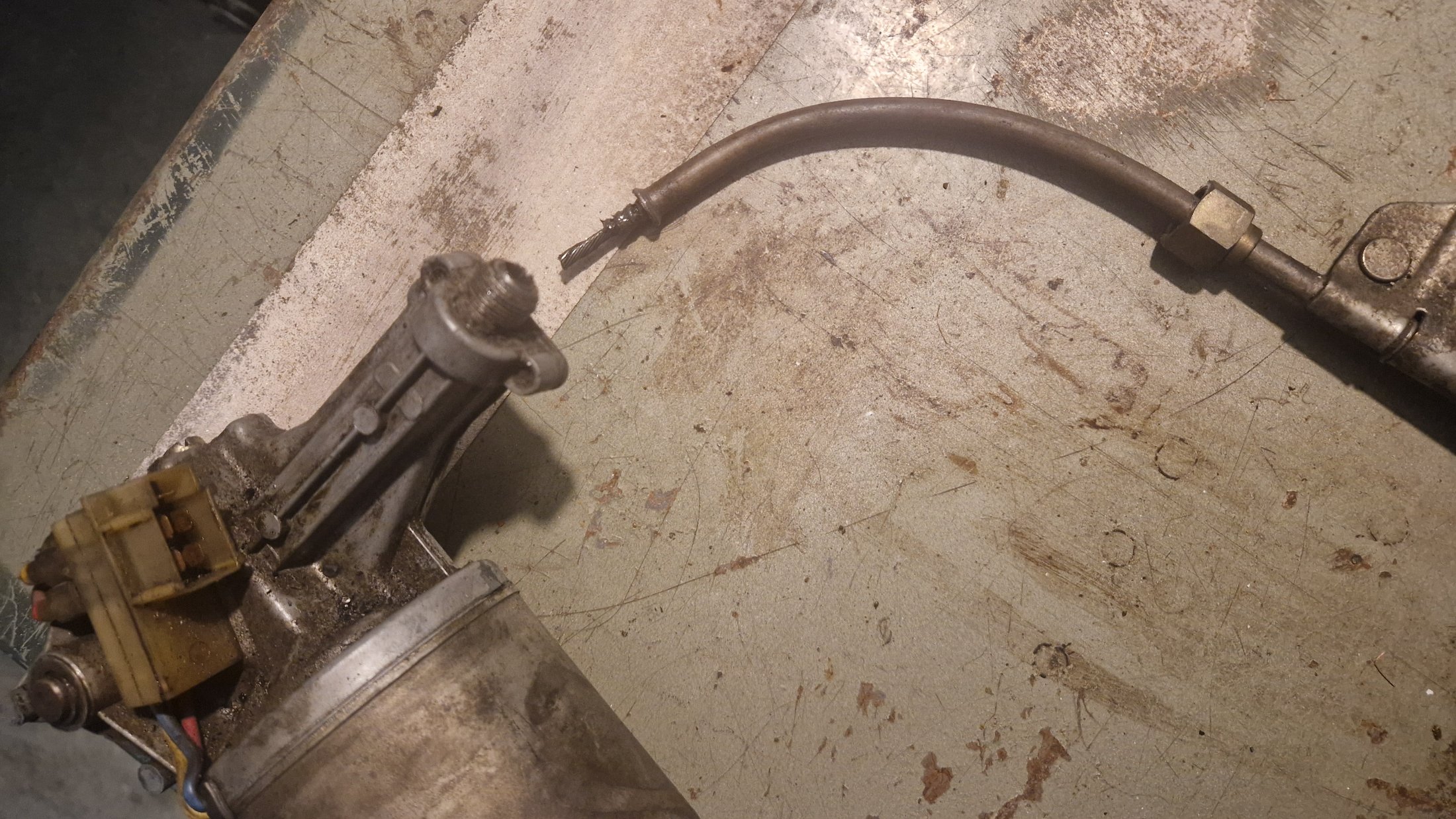

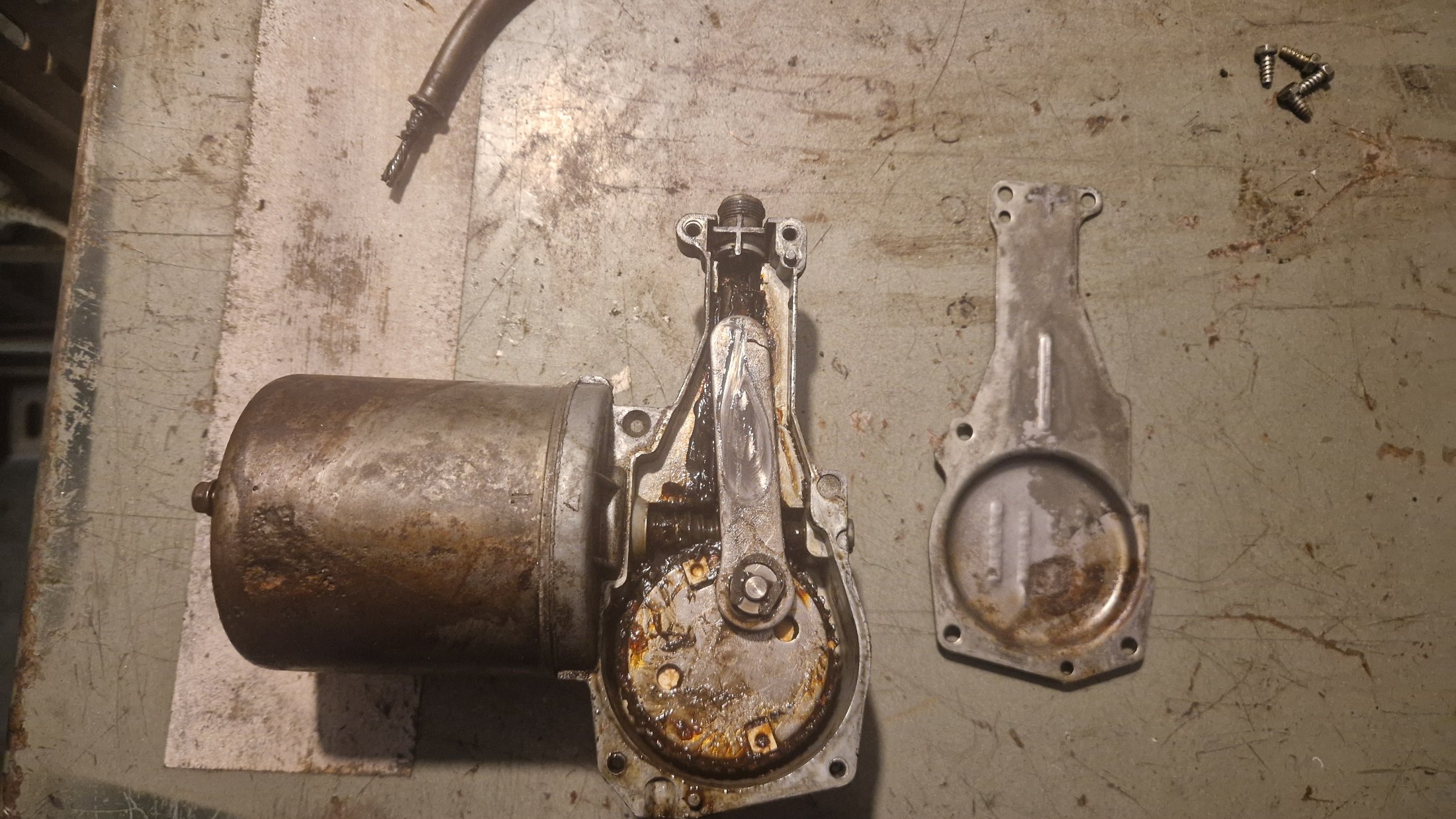

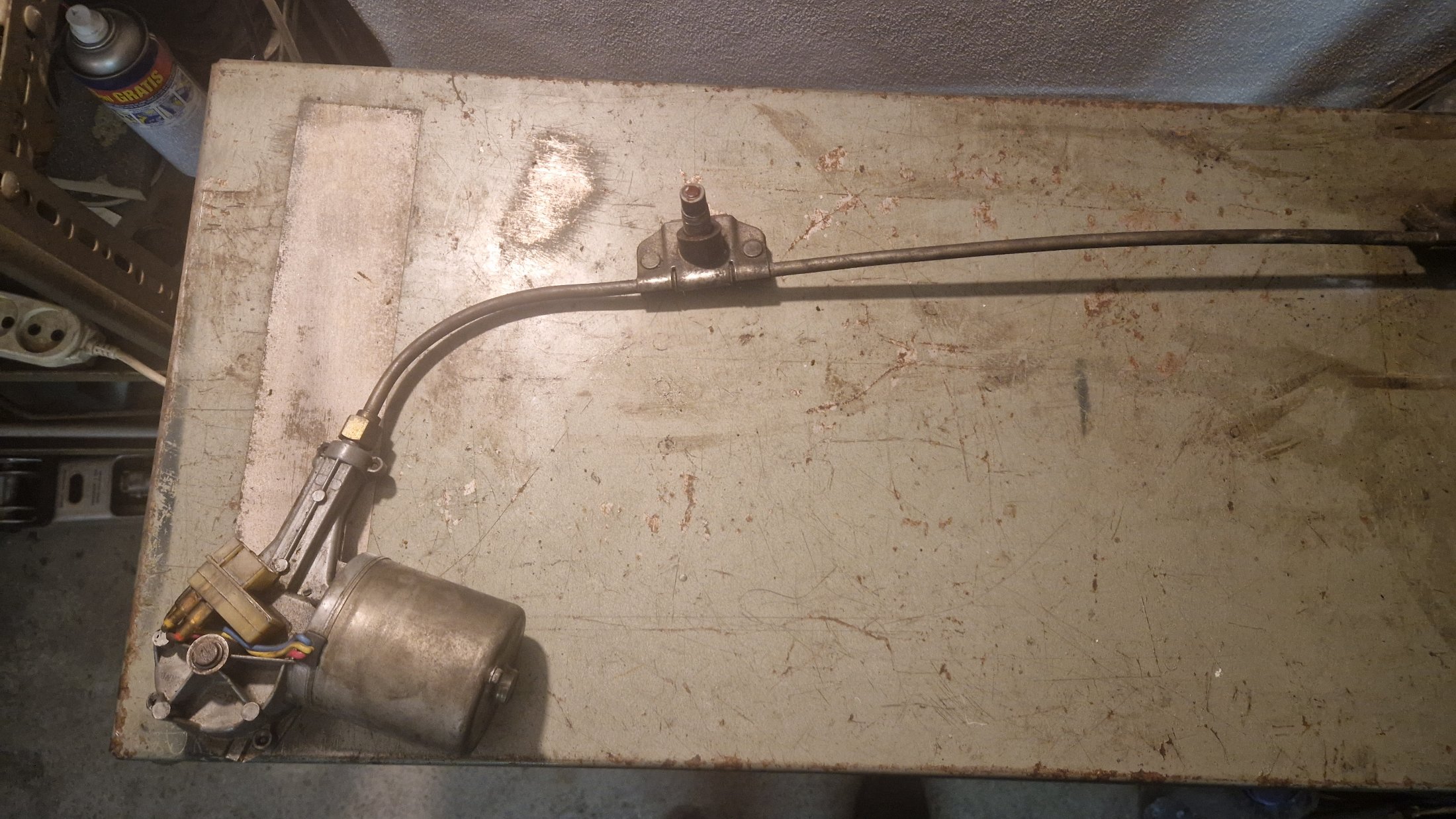

Também desmontei o sistema das escovas limpa pára-brisas:
Enlouqueceram e deixaram de trabalhar porque o cabo partiu-se:
Um cabo novo até nem é caro mas vou tentar recuperar este:
