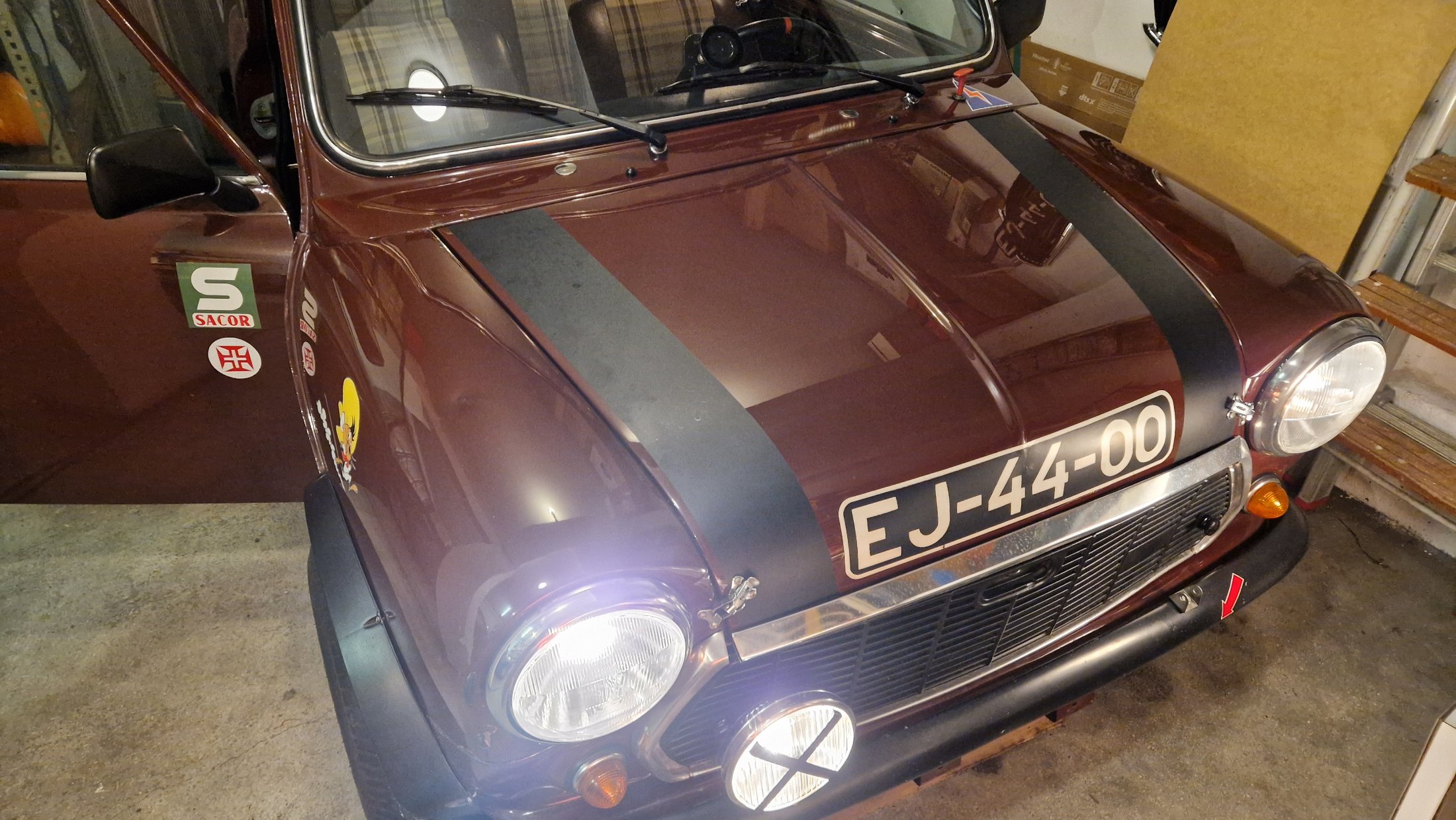

Duas maleitas resolvidas num instante!

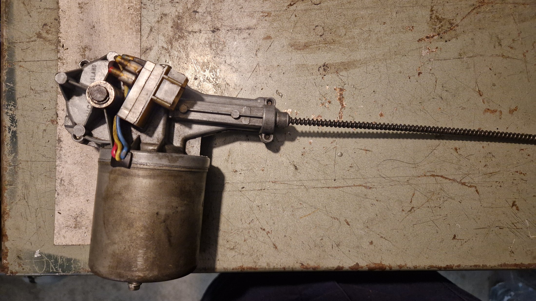

É verdade! Já tem luzes e hoje as escovas voltaram a funcionar ;):

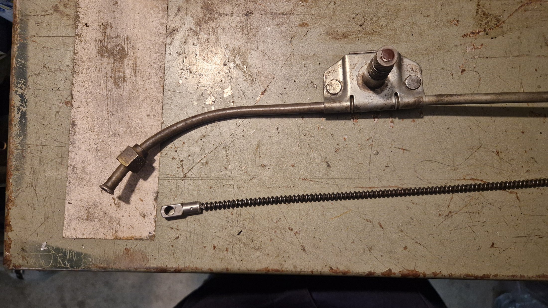

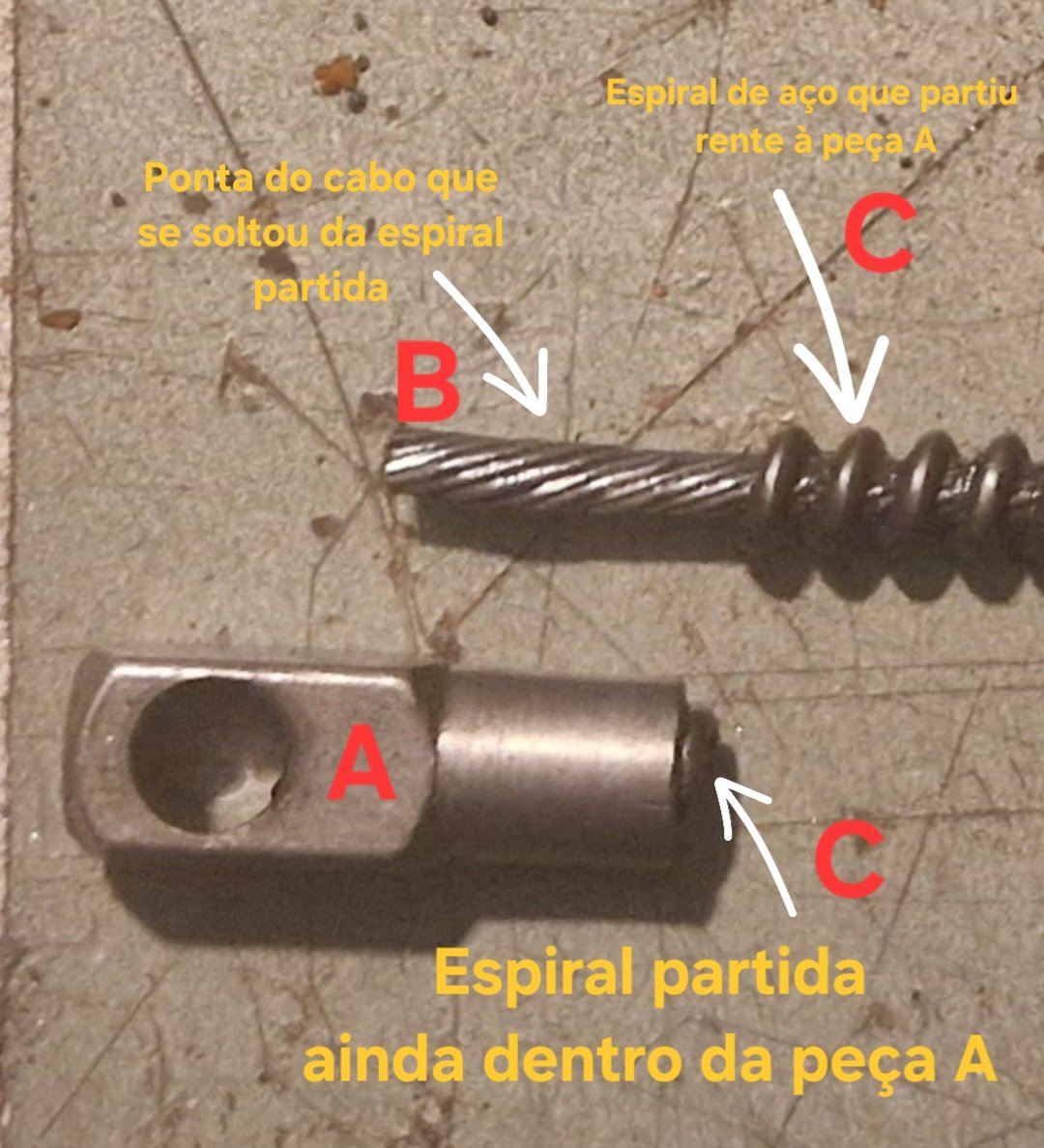

Consegui recuperar o cabo:
Já pode voltar à rua :)

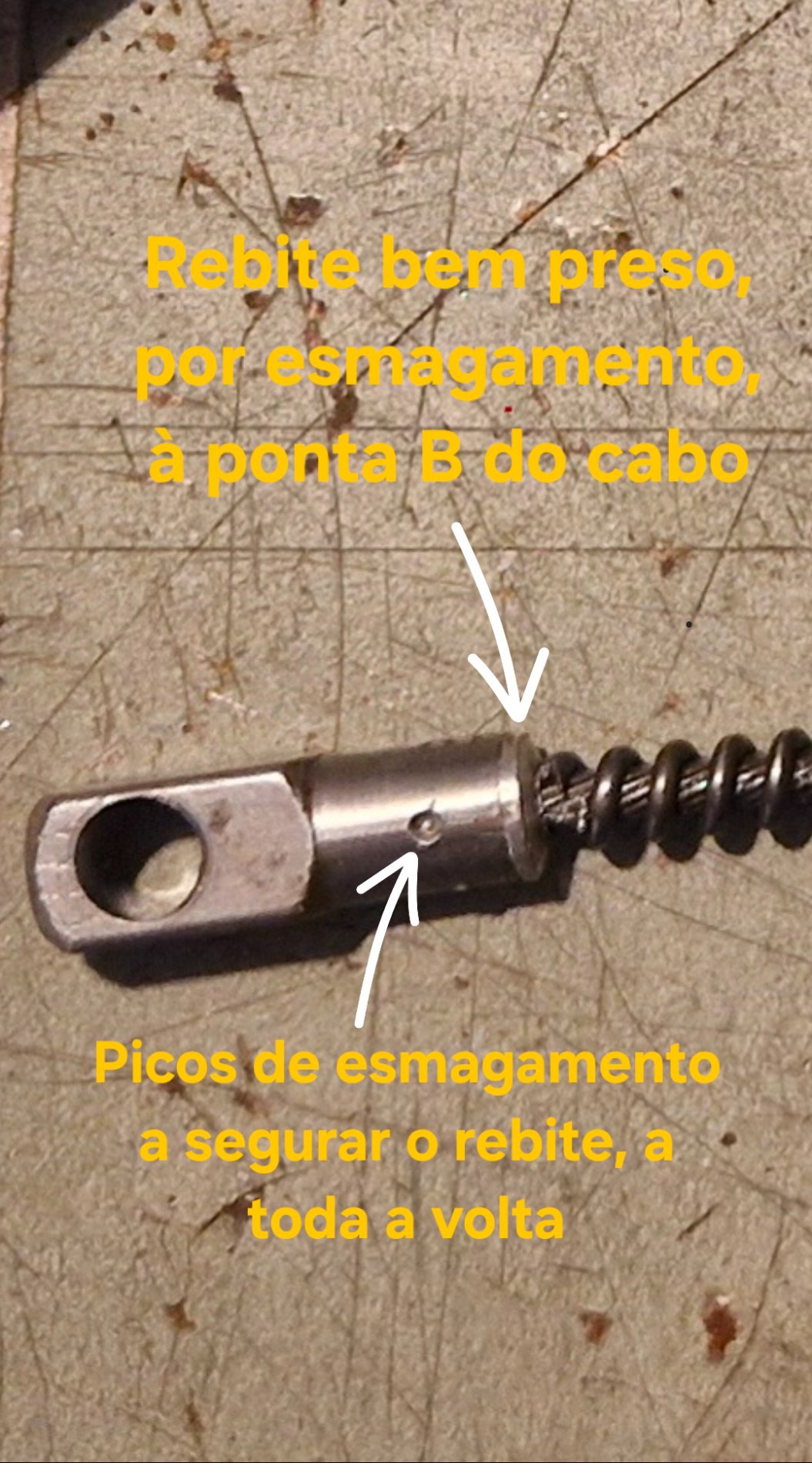

Como fizeste?
Então:

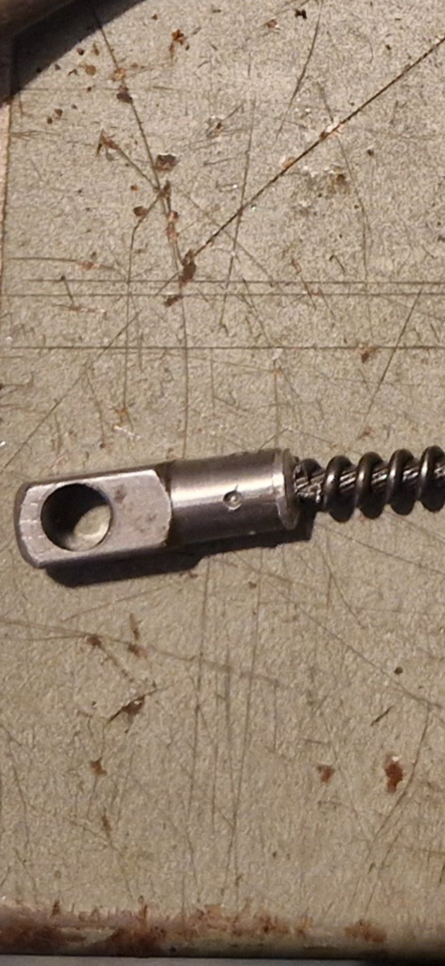

Do interior da peça "A" tirei o pedaço partido da espiral "C". Enfiei um rebite:
Na ponta "B" do cabo e esmaguei-o para ficar bem preso.
Na peça "A" o espaço deixado pelo pedaço da espiral "C" que tirei, preenchi-o com solda de estanho.
Com o maçarico aqueci a peça "A" até a solda ficar líquida e de seguida enfiei à pressão o cabo com o rebite.
Depois de arrefecer, limpei a solda que transbordou e fiz uns picos de esmagamento a toda a volta da peça "A" para prender o rebite:
Acho que ficou bem preso, a ver vamos se vai ser para durar mais 42 anos :xD:.
Se entretanto voltar a partir compro um novo :cool:

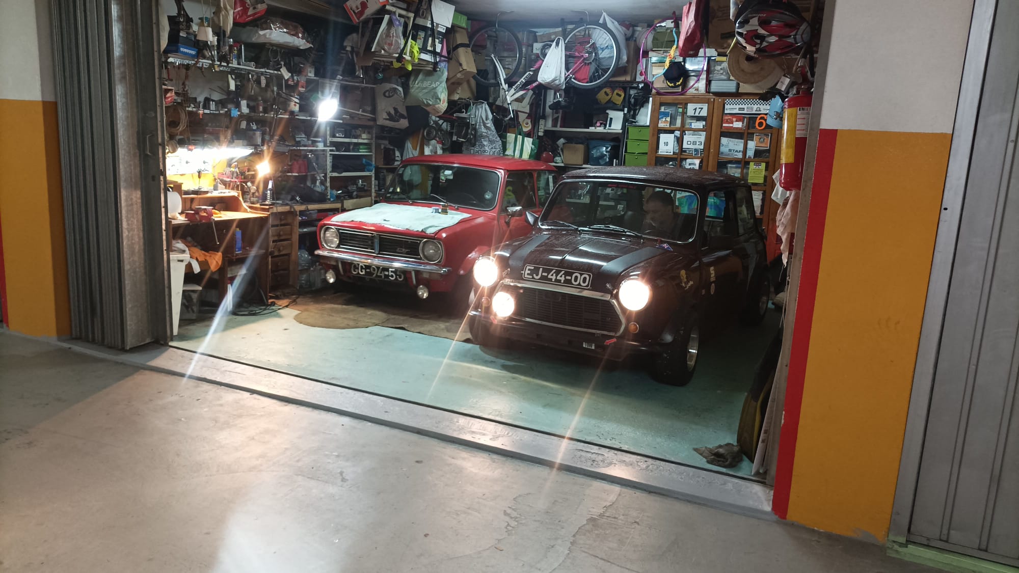

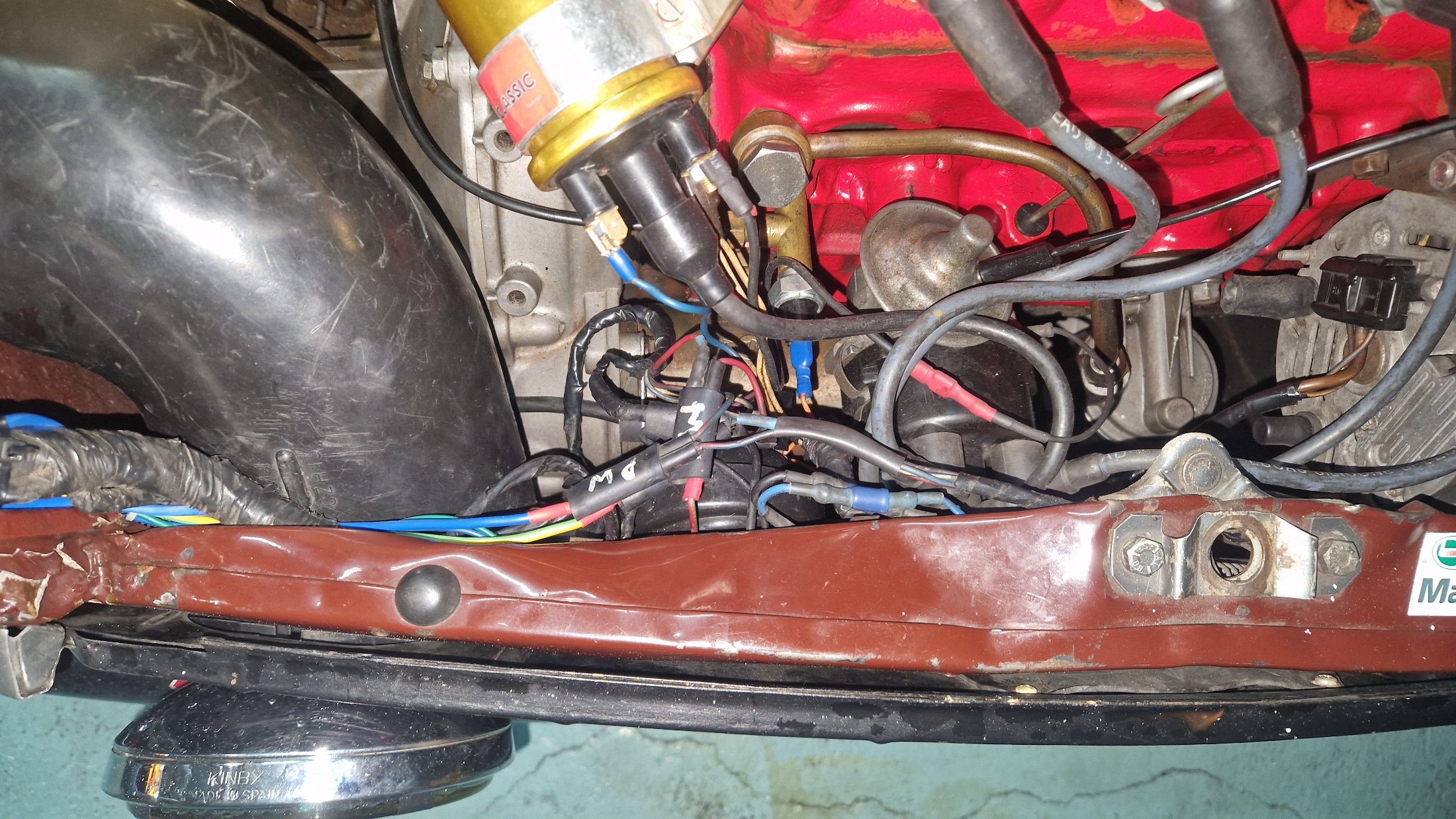

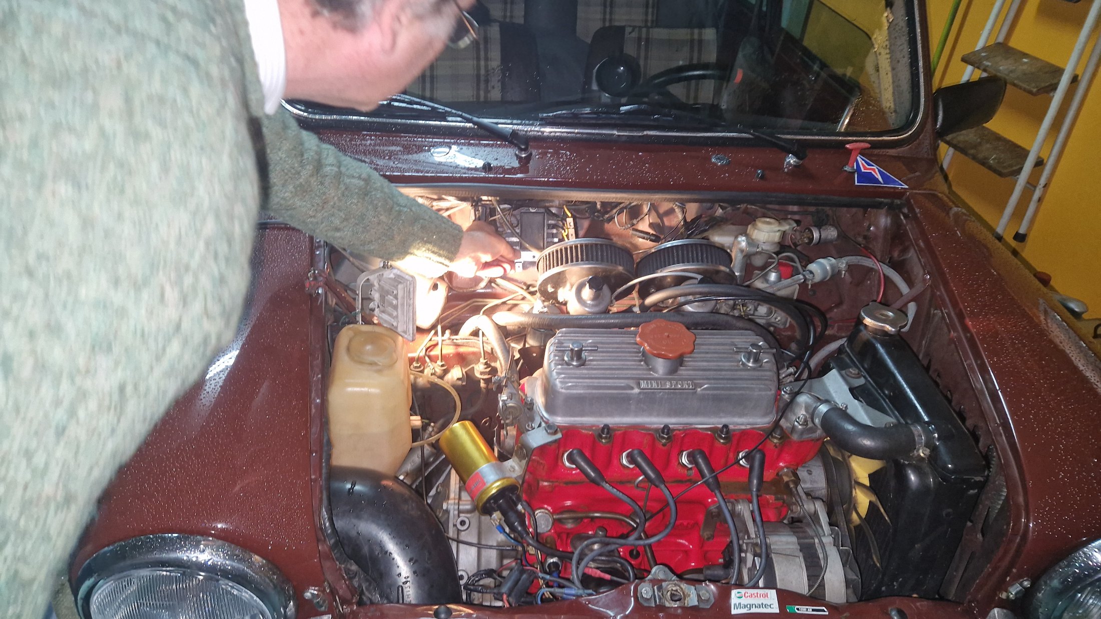

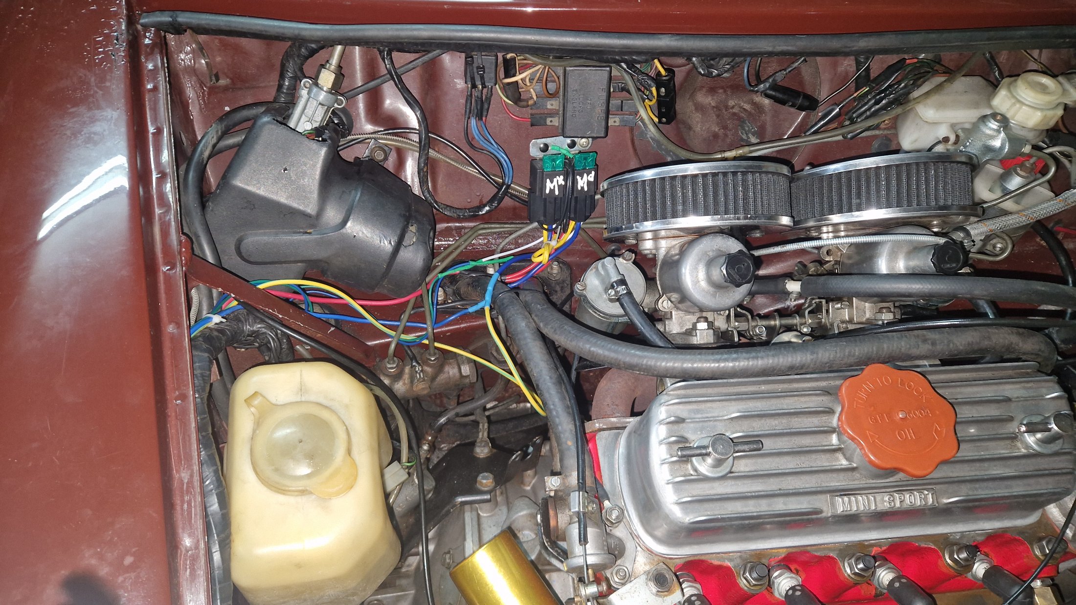

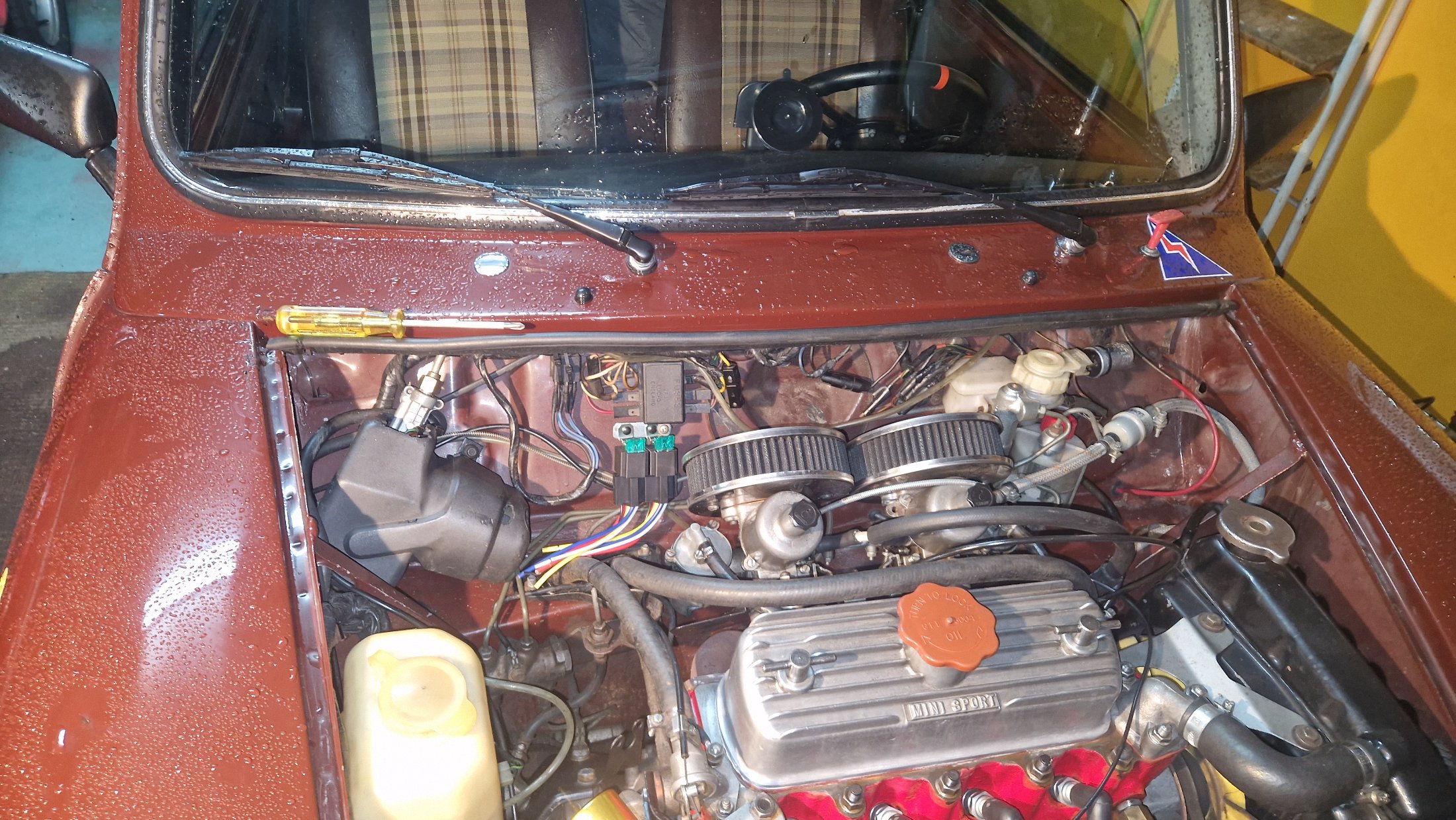

Ontem, um belo dia de sol para lá das nuvens, o Speedy foi até Matosinhos aos domínios do António Barbosa para a instalação de 2 relés para as luzes de médios e de máximos que evitarão possíveis queimadelas no interruptor principal (aconteceu 2x) e no comutador na coluna da direcção (aconteceu 1x).
Pronto para a intervenção:

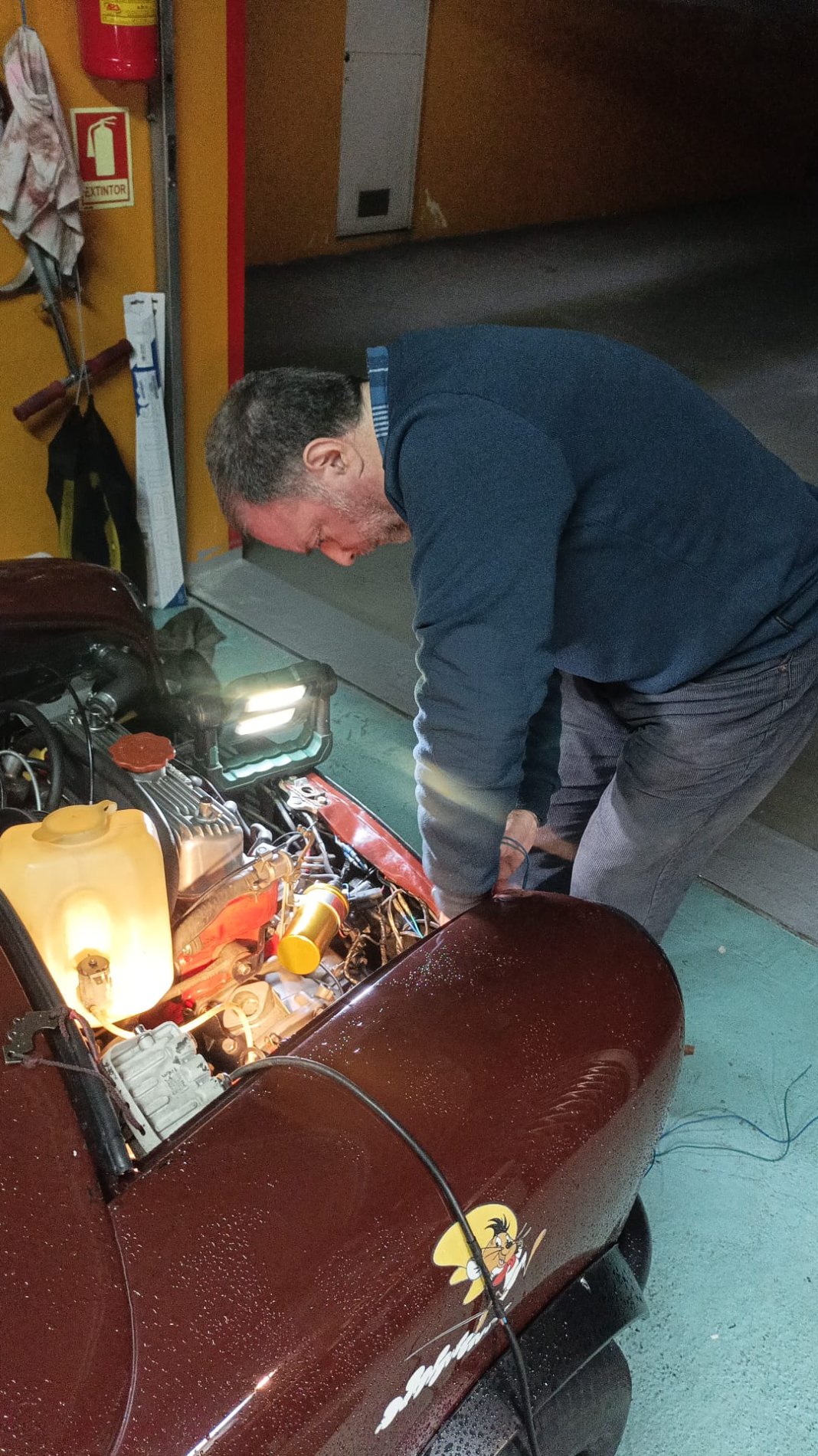

O Mestre a tirar ideias:

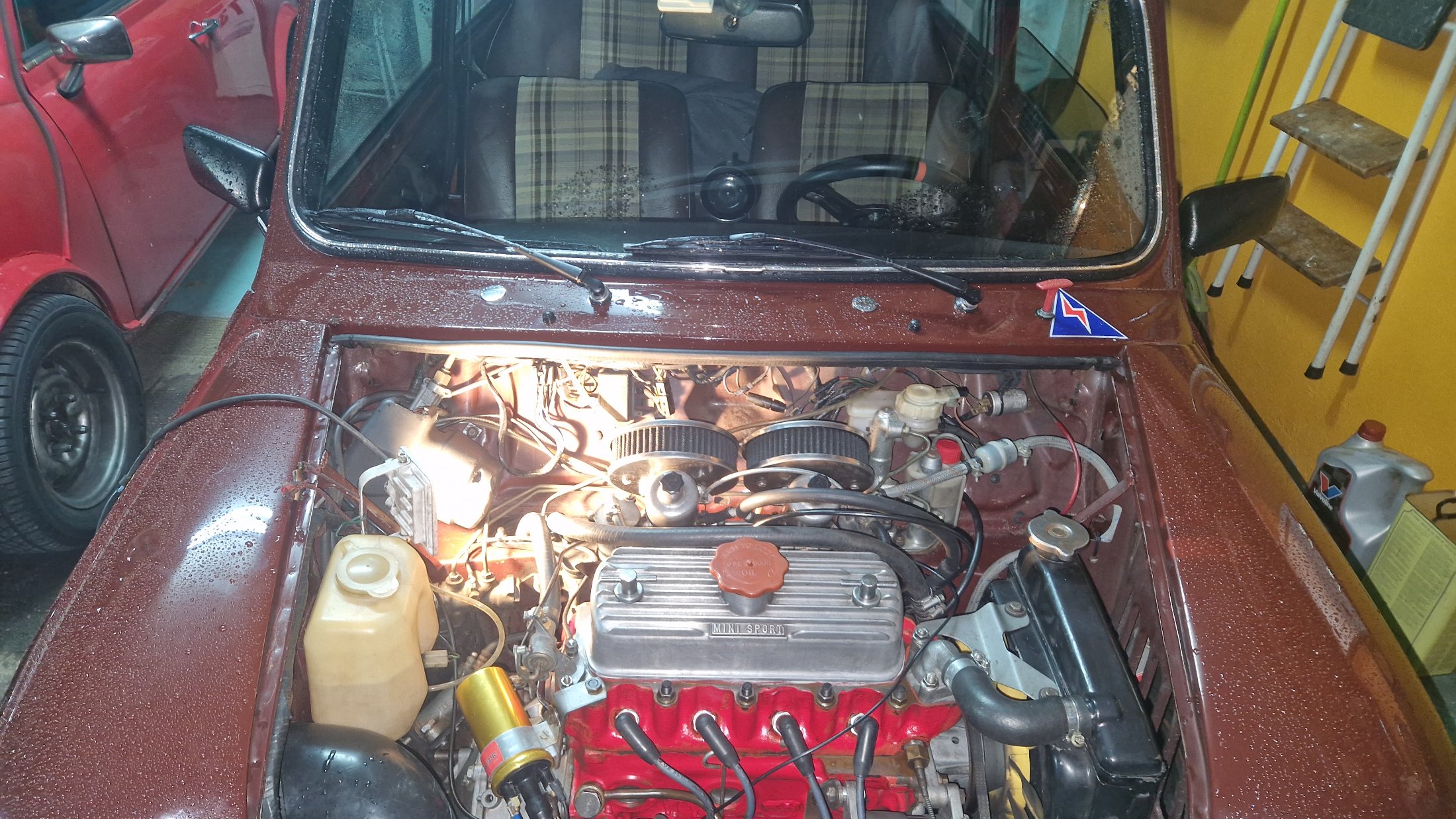

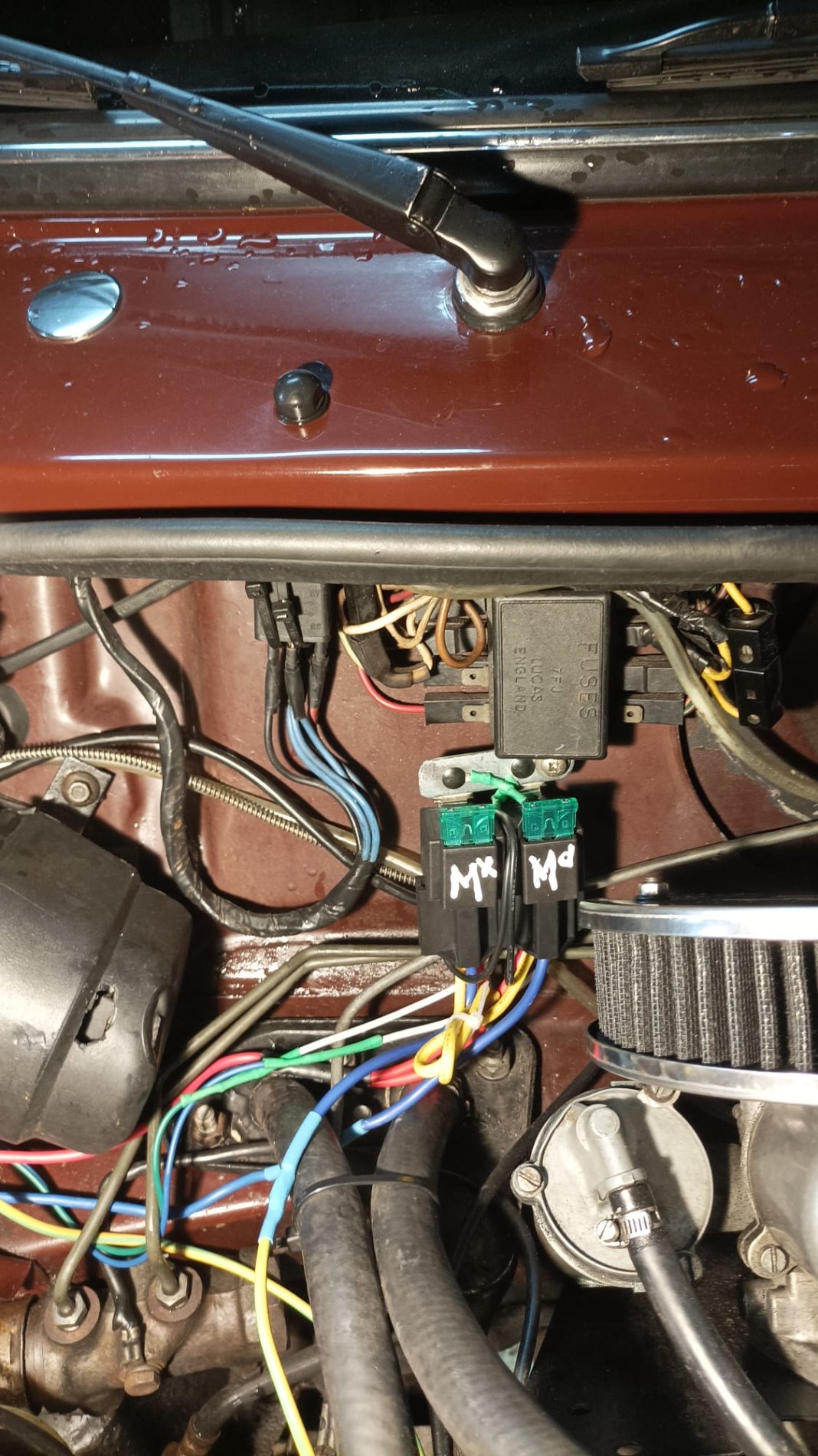

Encontrado o posicionamento dos relés:
O aprendiz a dar umas mãozinhas:
Ligações feitas:
O resultado final e o regresso a casa:
Muito obrigado António pelo teu trabalho e pelo que me ensinaste. :thumbs up:
Como as viagens de ida e volta foram debaixo de chuva intensa, houve teste à reparação no cabo do motor das escovas; aprovado 100%. :thumbs up:
A ver vamos se entretanto o sacaninha não apronta outra. :cool:
P.S.- Os créditos das fotos 4, 6 e 8 são do António Barbosa e hoje a fiarada ficou melhor arrumada.
