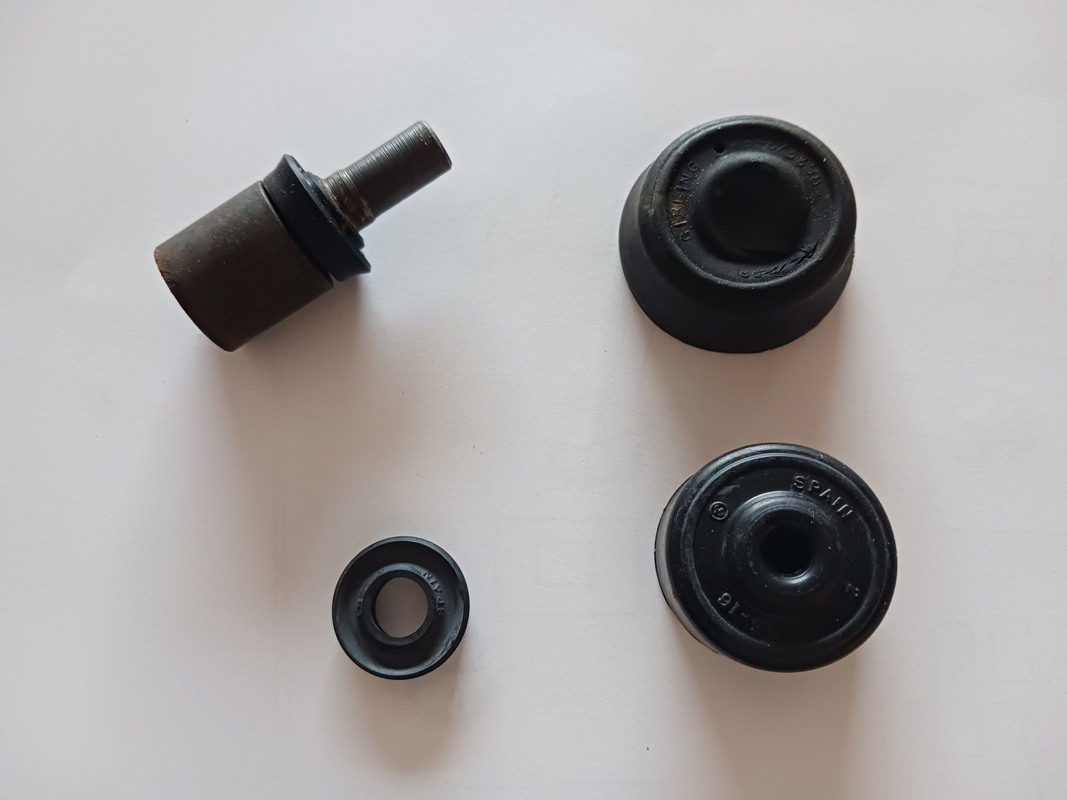

A bomba de embraiagem nova já lá está com a cortesia do "Costa Peças".
Agora, só falta desmanchar a bomba auxiliar e ir à procura de borrachas.

Ver anexo 1304292
Viva! As borrachas que falas são para as portas? Se sim, tenho aqui umas que não serviram para o Taunus, se calhar podem servir para ti. Ofereço-te de bom agrado!
