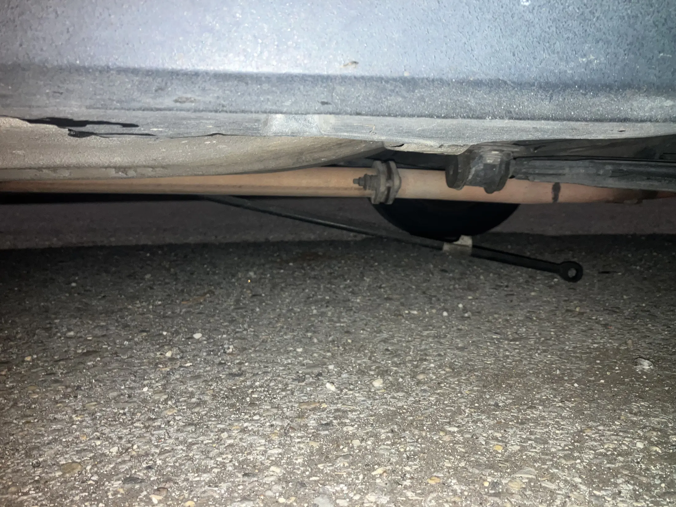

Que bonito. O tirante da caixa soltou-se! Não sei o que o prendia, não faço ideia. Mas felizmente uma mecânica tão simples permite resolver tudo. Voltei a encaixar e consegui meter segunda, achando que o conseguia trazer para casa sem tocar na caixa.
Foi desafiante. A cada duas ruas, o tirante caía. E eu nem sempre o conseguia encaixar de maneira a estar bem preso. Mas pouco a pouco consegui trazê-lo até casa.
Agora vou para uma semana de loucos e depois trato de perceber como raio se fixa o tirante. Será simples, espero. Não creio que seja preciso trocá-lo, mas sei lá...

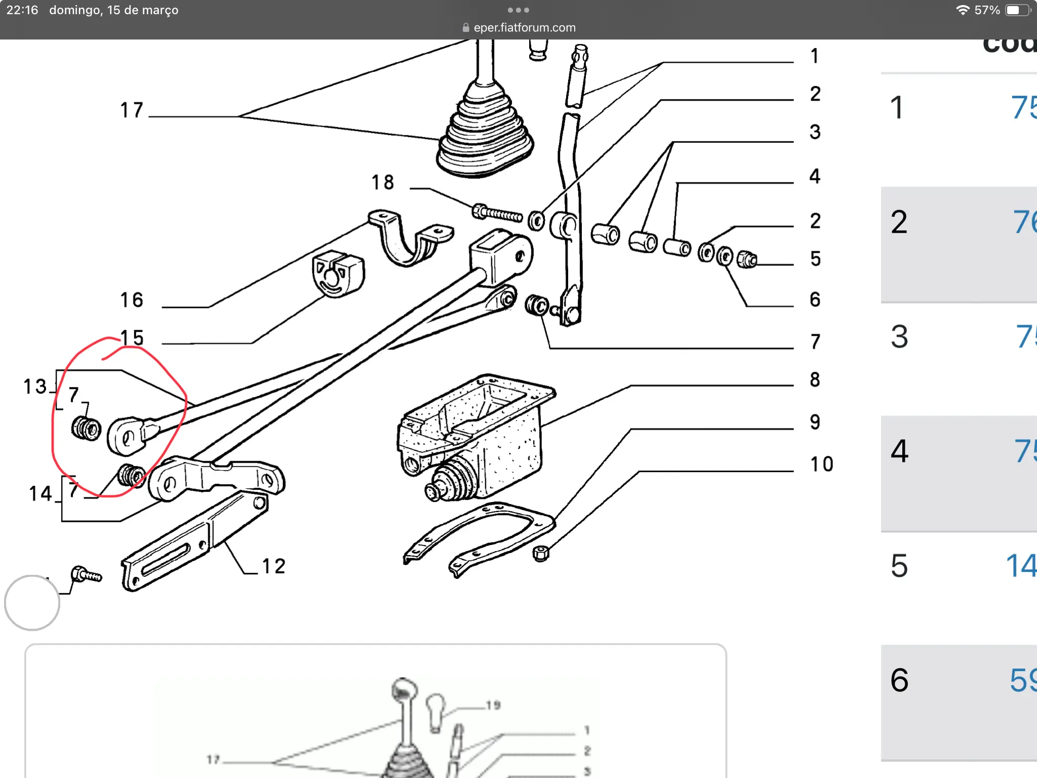

Vais ao ePer e vês o esquema de fixação.
Aproveitas para ver os números de peça et voilá!

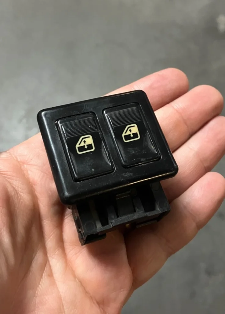

Impressão minha ou esse comando dos vidros é exatamente igual ao do alfa 33 3a serie?
Além do mais o meu tem exatamente o mesmo problema.
A moldura parte os encaixes e depois o botão afunda se quando carregamos no botão...
A super cola 3 resolveu ?
Abraço amigo

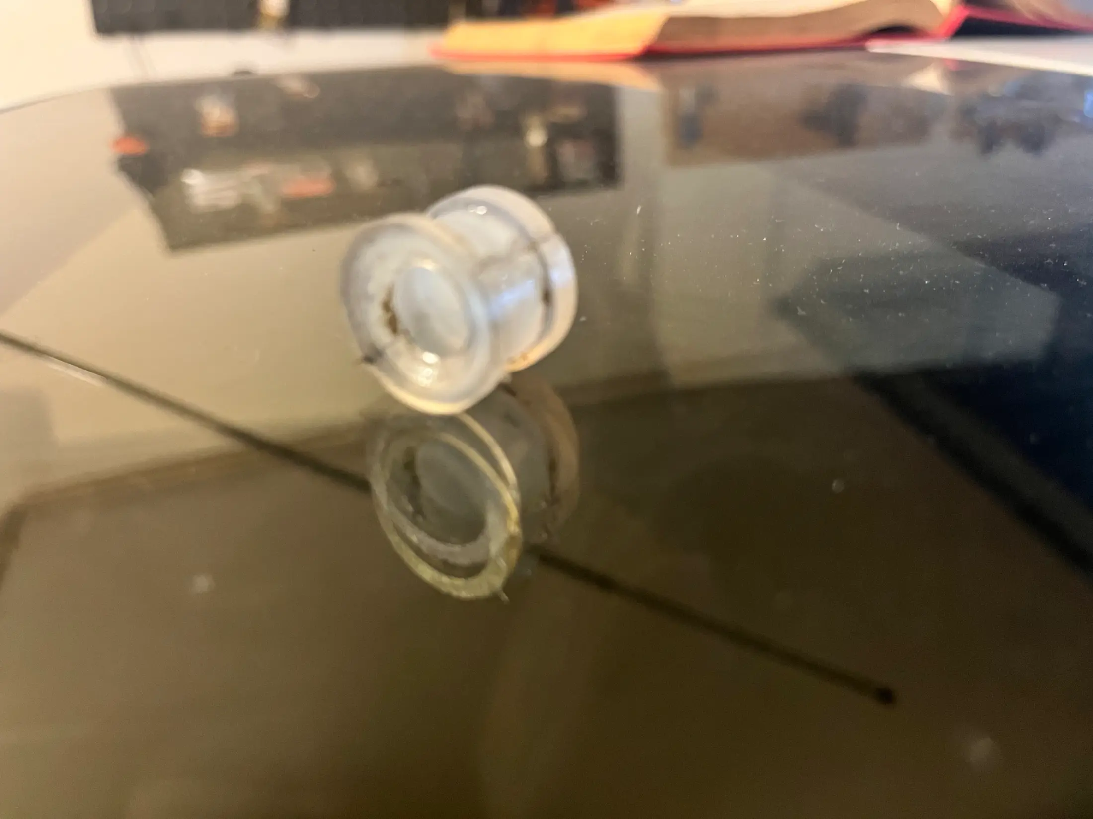

É um simples casquilho de borracha, o n.° 7.
Vou ver se o compro. Espero atrever-me a meter aquilo.

Acho que tens por aí um kit de reparação destes tirantes.
Que bom ter te de volta Afonso !
Ver anexo 1349227
Abraço amigo
Pois é, exactamente iguais! Sim, a super cola resolveu perfeitamente.

Compra já dois @afonsopatrao. Em princípio entrará só com a força da mão, senão um alicate ajuda sempre.

Atenção que á dois tipos, uns que não não valem nada e outros um bocadinho melhores, eu tive comprar os dois para chegar a essa conclusao.

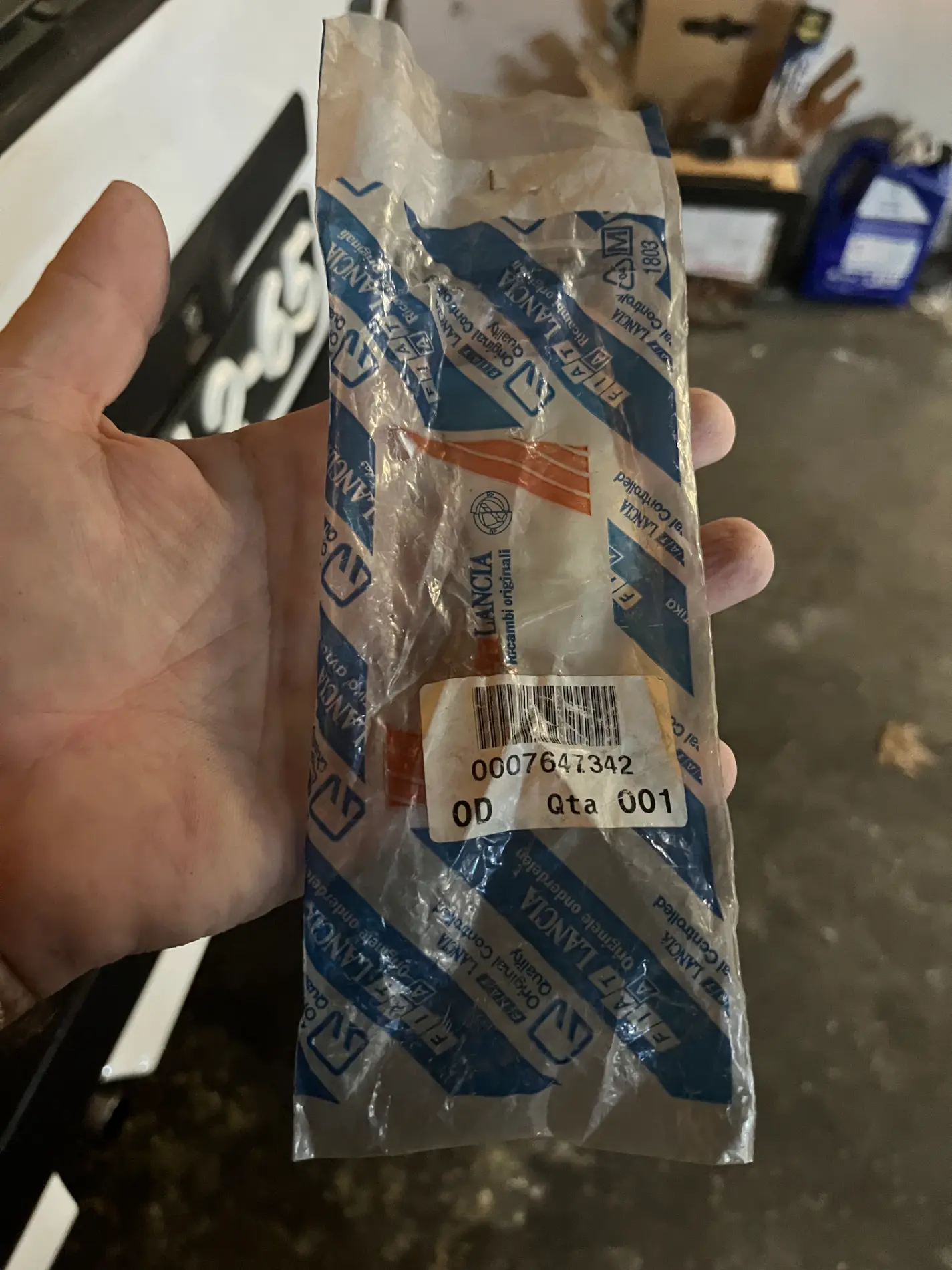

Ah! Espero ter sorte no que mandei vir.

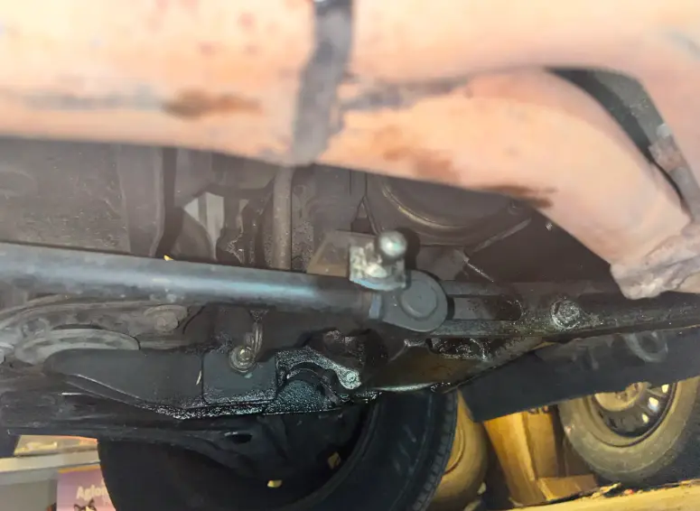

Hoje fui para a garagem, com esperança de pôr o Uno a funcionar a tempo de ir a Águeda.
E, como habitualmente, a minha falta de jeito para coisas simples, a ausência de ferramentas adequadas (a que acresce a minha resistência em levantar o carro) deixaram-me parado.
Tomem isto como um pedido de ajuda, a ver se hoje à tarde ou amanhã à noite ainda consigo ligar os tirantes da caixa.

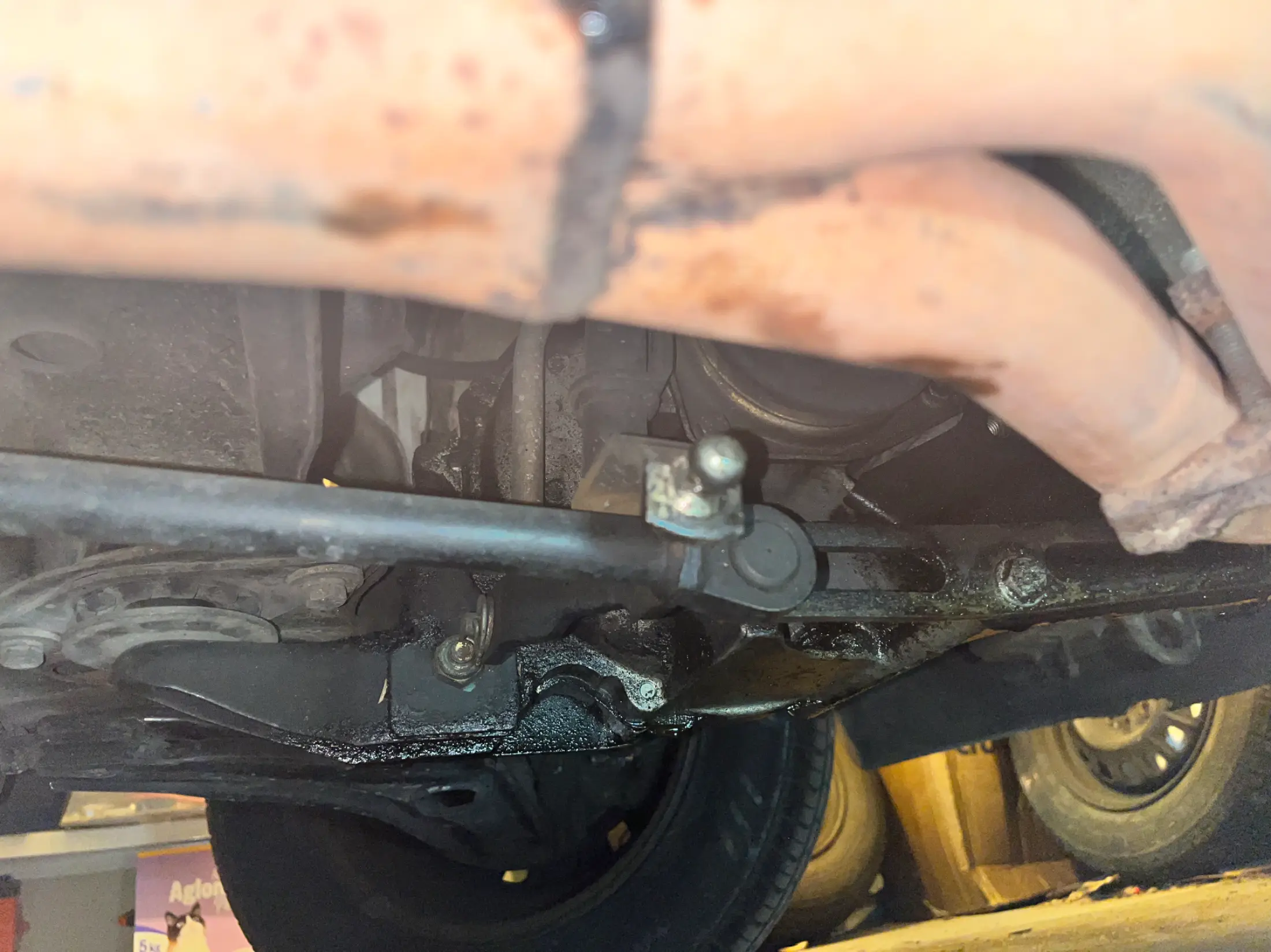

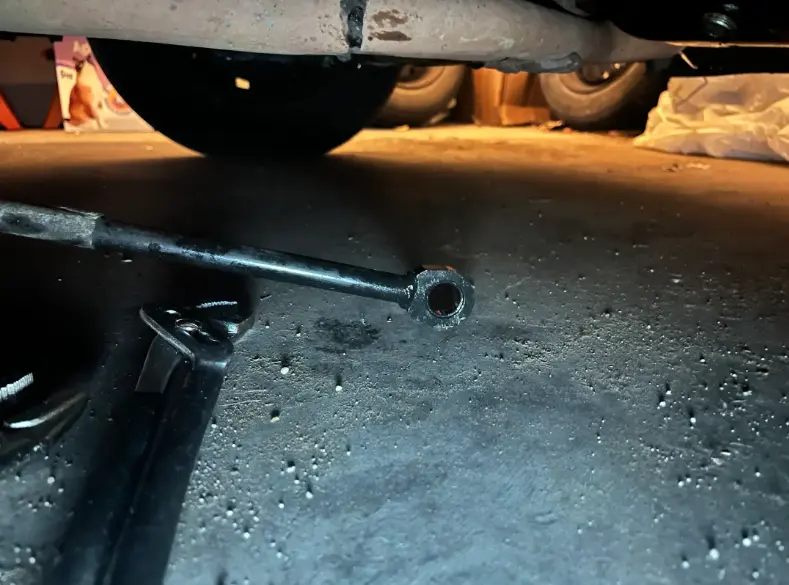

Ora bem, a tarefa é esta:
Colocar a porcaria deste casquilho na junção dos tirantes. Já o besuntei todo com vaselina e não estou a conseguir nada.

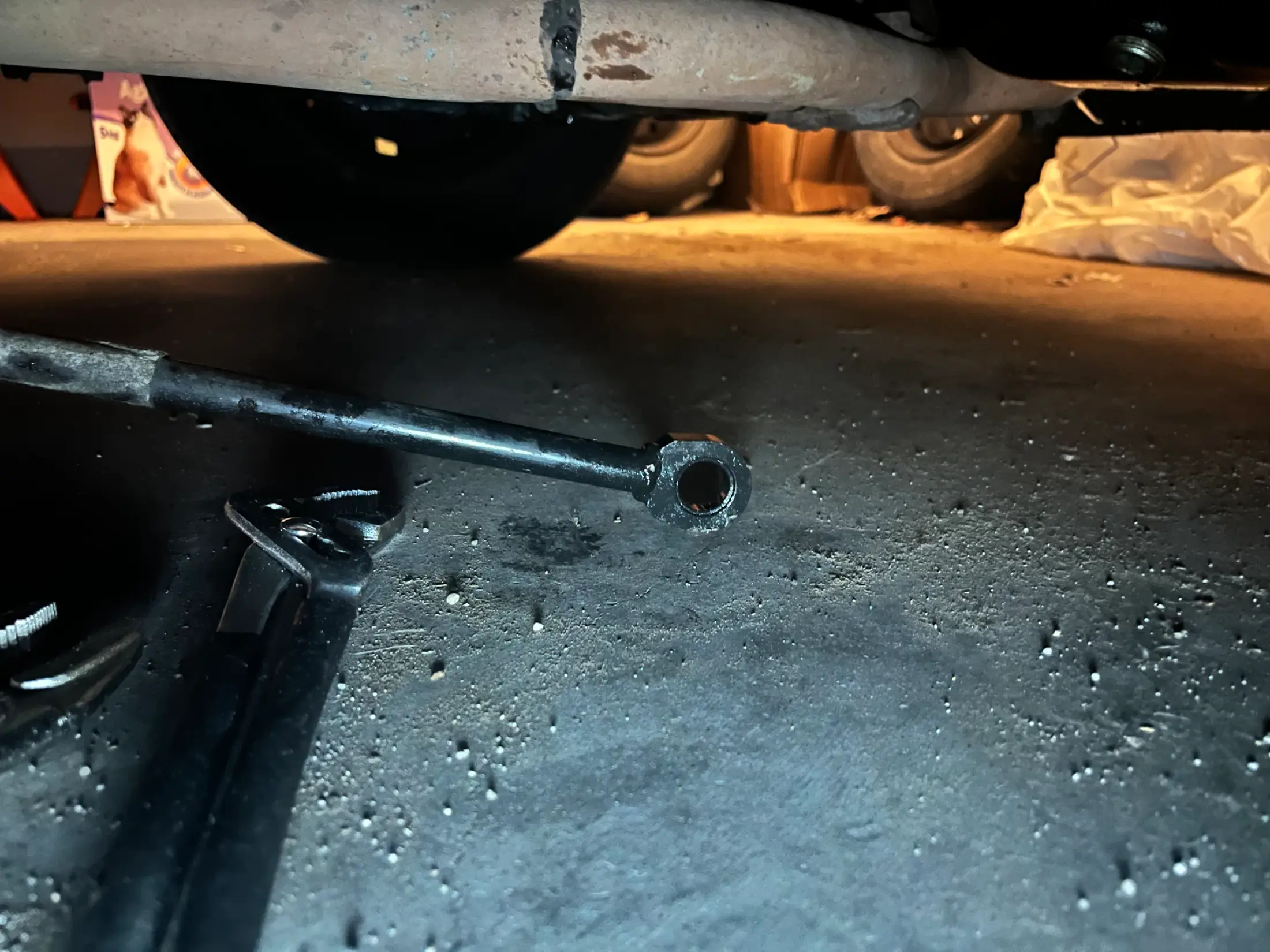

O casquilho tem de entrar dentro do orifício do tirante que vem da alavanca:
E depois entrar naquela bola que controla a caixa:
Isto tudo deitado debaixo do carro e sem nenhuma ferramenta especial.
Desisto já?
Estive lá duas horas (não gozar, se faz favor) e pouco avancei.
A minha ideia era primeiro colocar o casquilho no tirante fêmea (talvez com um alicate) e, depois, encaixá-lo no macho (talvez com martelo).
Mas não passei do primeiro passo.
Alguma ideia a tempo de eu ir ainda a Águeda?

Duas anilhas bem largas, um parafuso bastante comprido e uma porca. Quaisquer Leroy's ou MaxMat's desta vida têm disso.

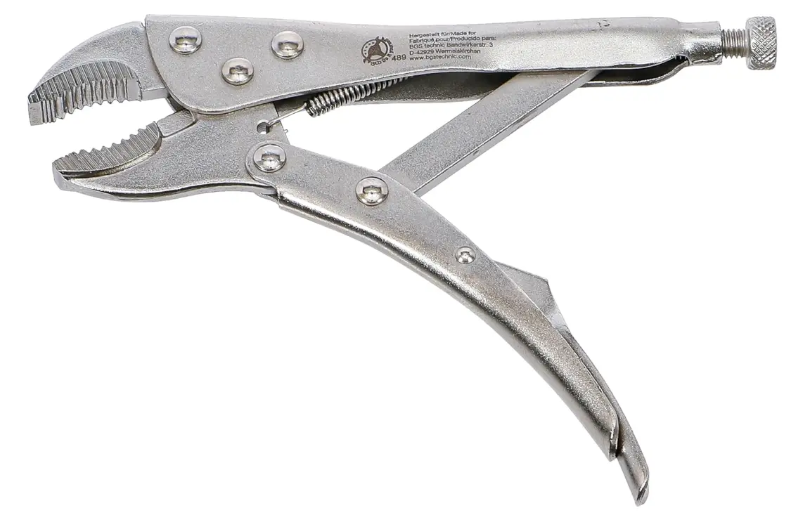

Com um alicate de pressão
inseres o sinobloco primeiro aqui
depois alinhas com
e abraças com o alicate de pressão, podes sempre enroscar o alicate para fechar mais a "boca".
