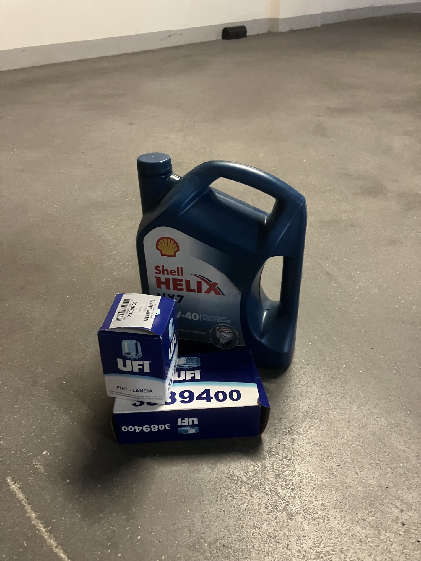

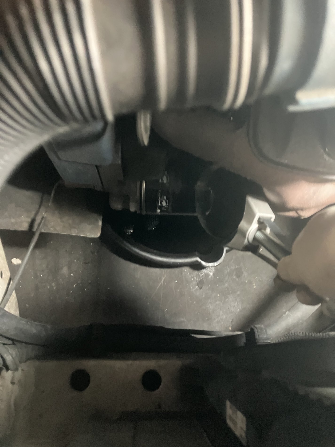

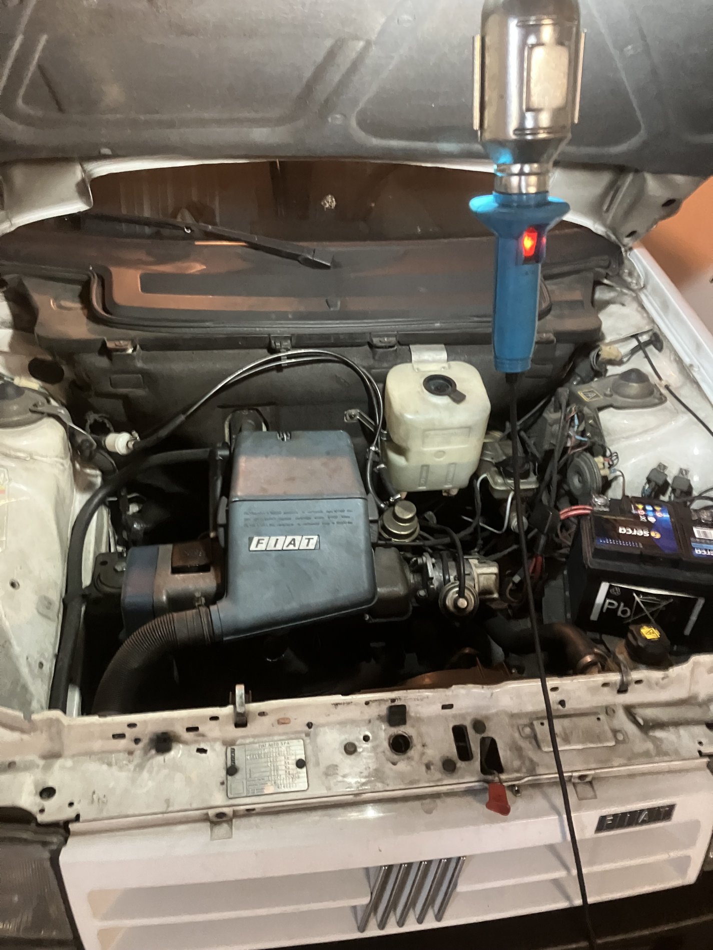

Nos últimos tempos, tem dado umas voltas de vez em quando. E hoje achei que não podia passar nem mais um dia com o óleo que lá estava, desde antes do assalto.

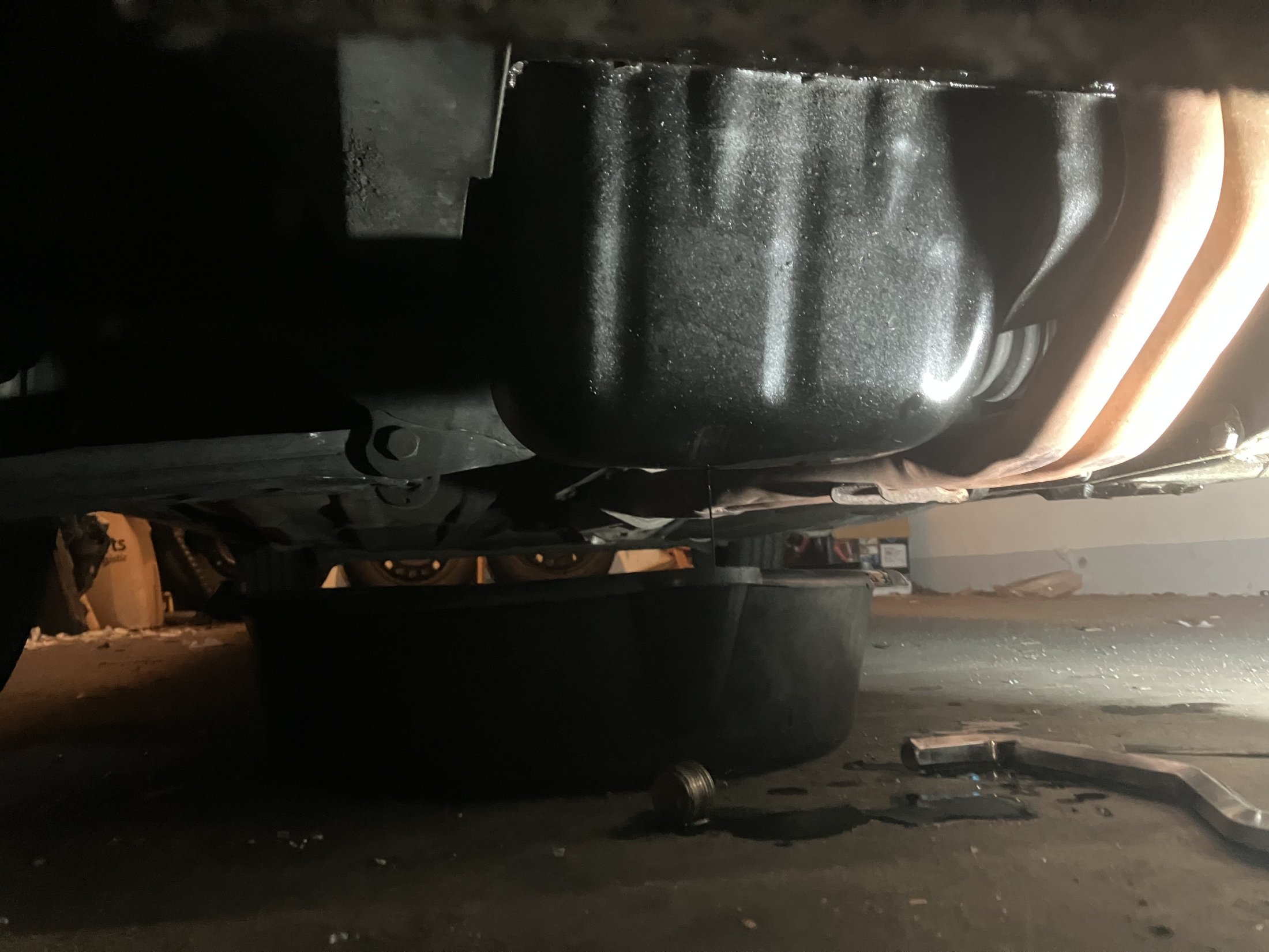

Vamos a isto, a ver se ainda não perdi o treino:
Prepara-se o material:
Abrir o bujão (o Uno é suficientemente alto para mudar o óleo sem ter de o levantar):

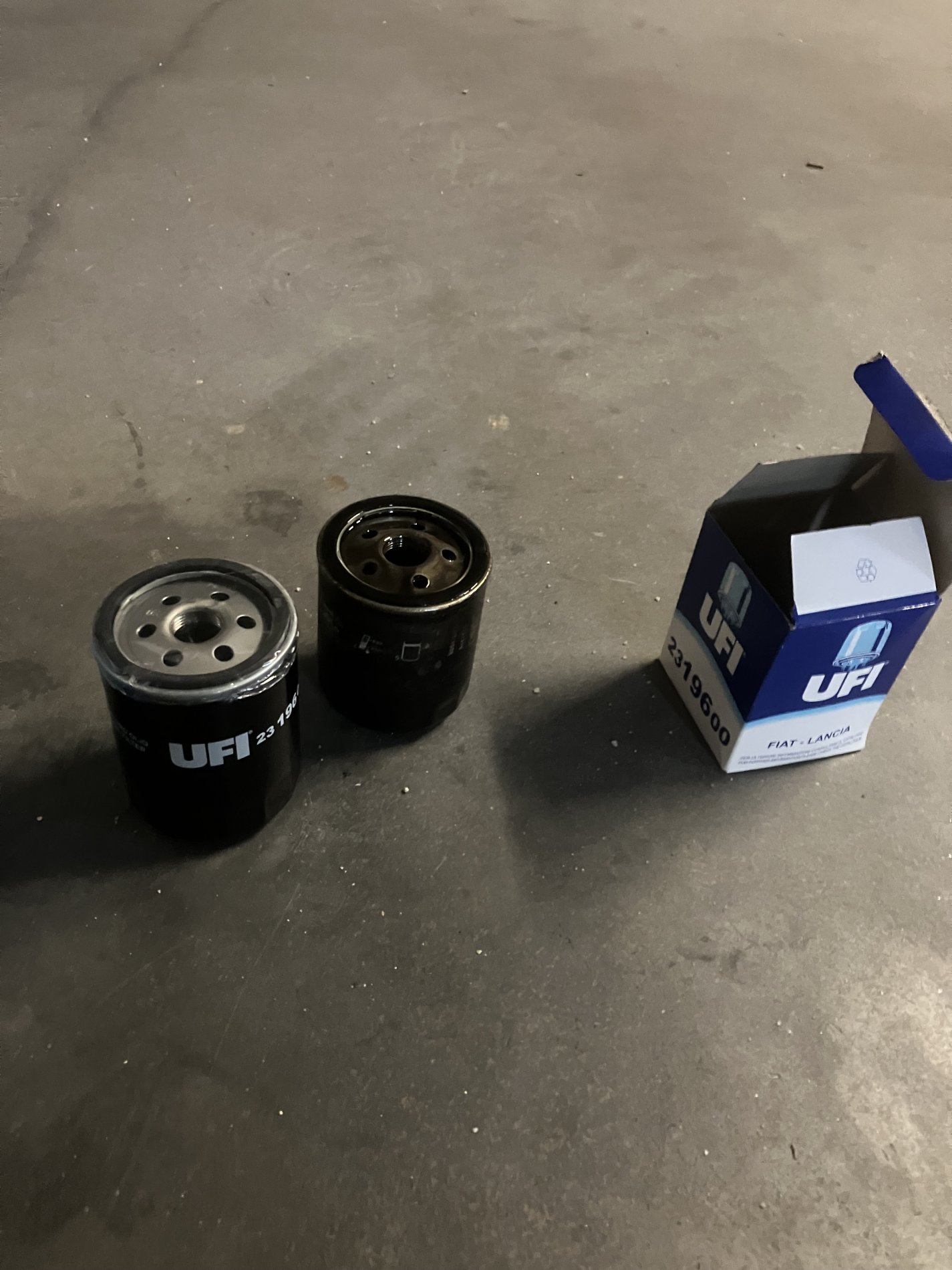

Tirar o filtro velho:

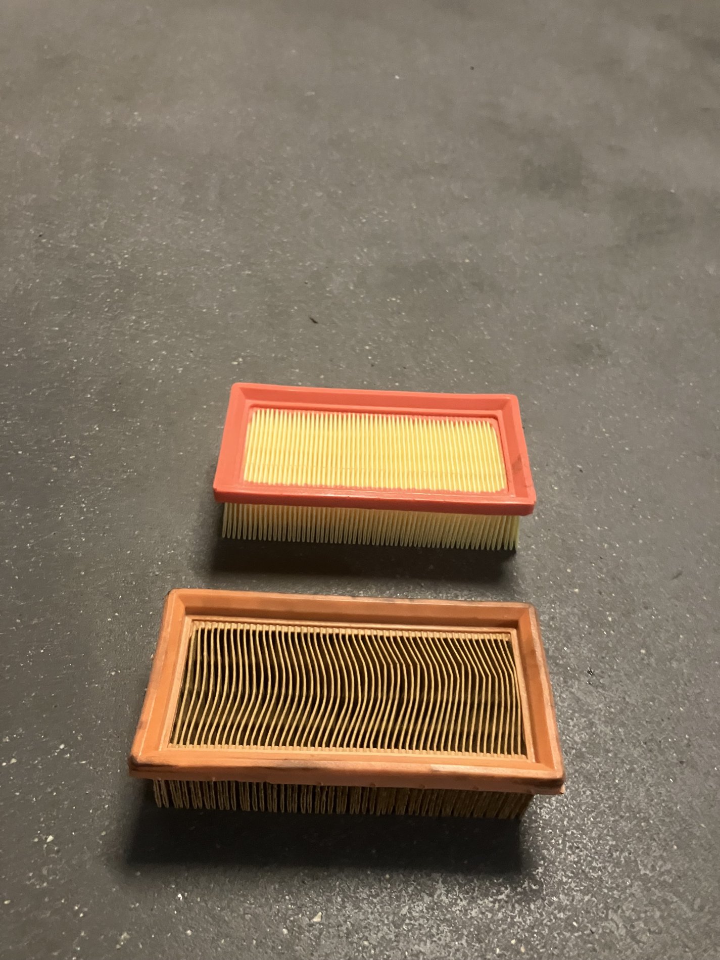

Já agora, vai o do ar também:
E pronto, que delícia andar nele e vê-lo renascer aos pedaços. No fim-de-semana aventuro-me ao filtro da gasolina e depois só falta a refrigeração, para estar já nas condições de rolar até um encontro do Portal!

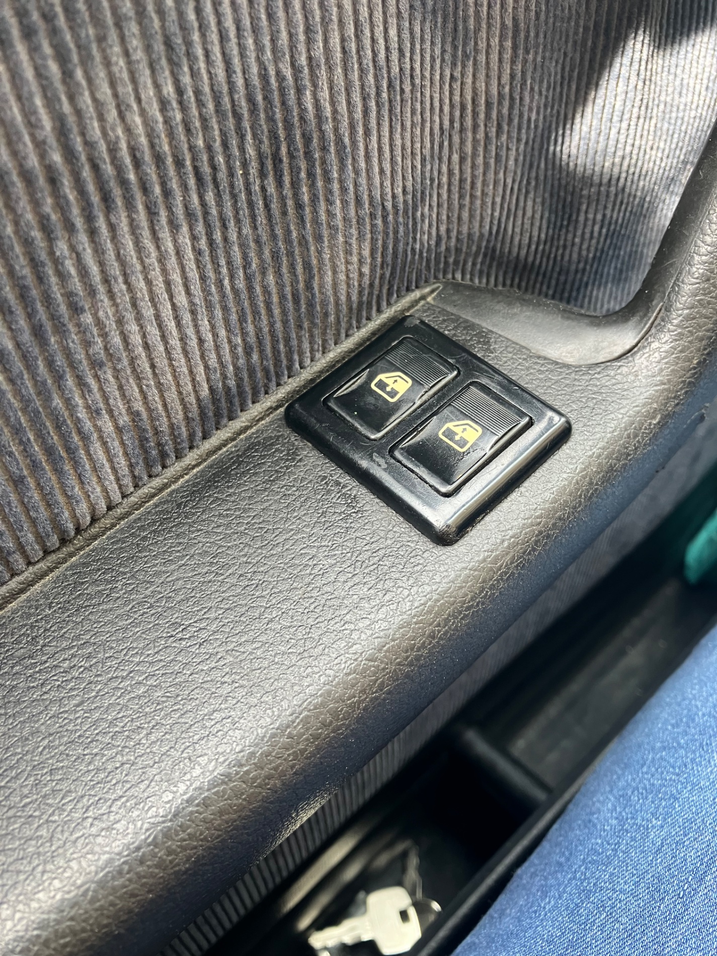

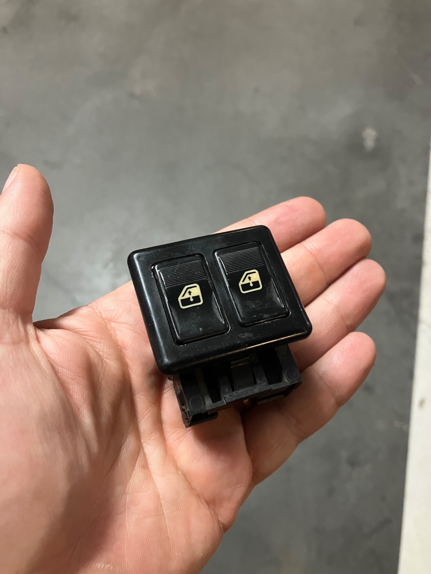

No fim de semana consegui finalmente recolocar o comando dos vidros, à custa de super-cola no encaixe dos botões ao seu rebordo plástico.
Depois foi só usar o bicho.
