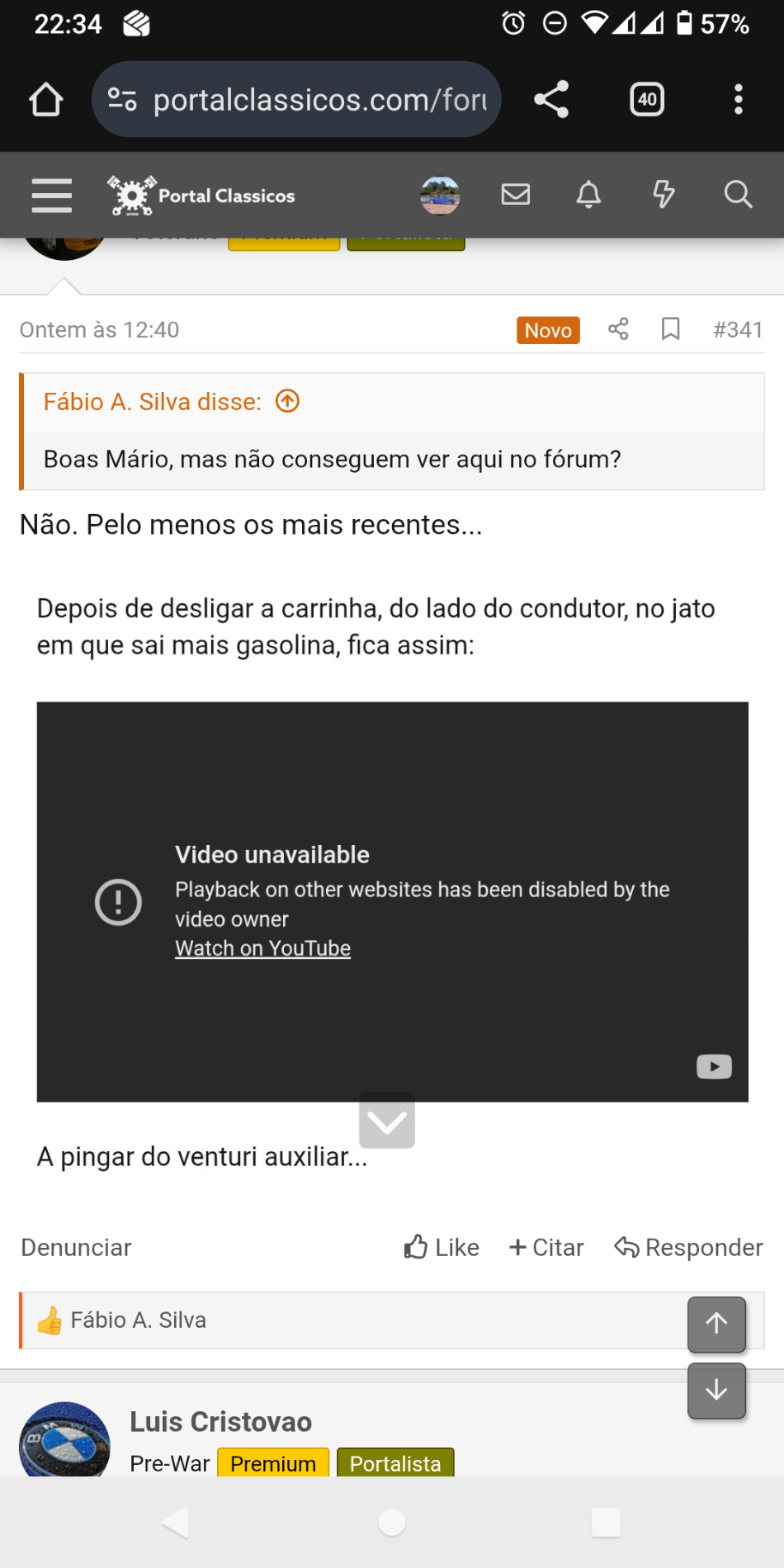

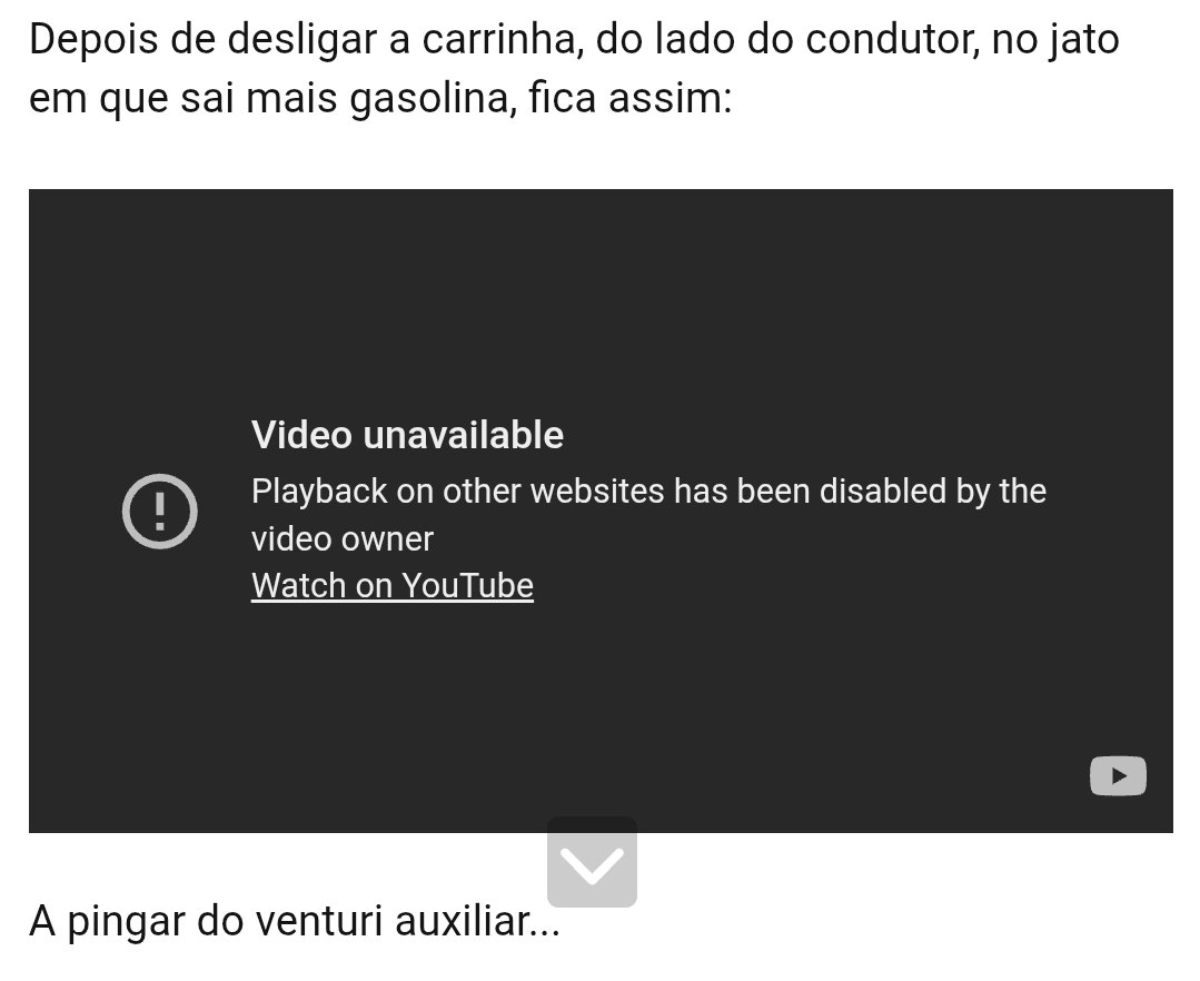

Já agora, este teu último vídeo já não se vê novamente:
Sempre que metes um vídeo tens de rever as permissões pois tu por defeito deves ter isso configurado dessa maneira, cada vídeo novo se não alterares fica só possível de visualização no YouTube
Ver anexo 1339073
Boas Mário, eu altero sempre as definições quando crio os vídeos, tenho esse cuidado.
Neste momento estão todos com as mesmas definições, não percebo porque o último não dá.

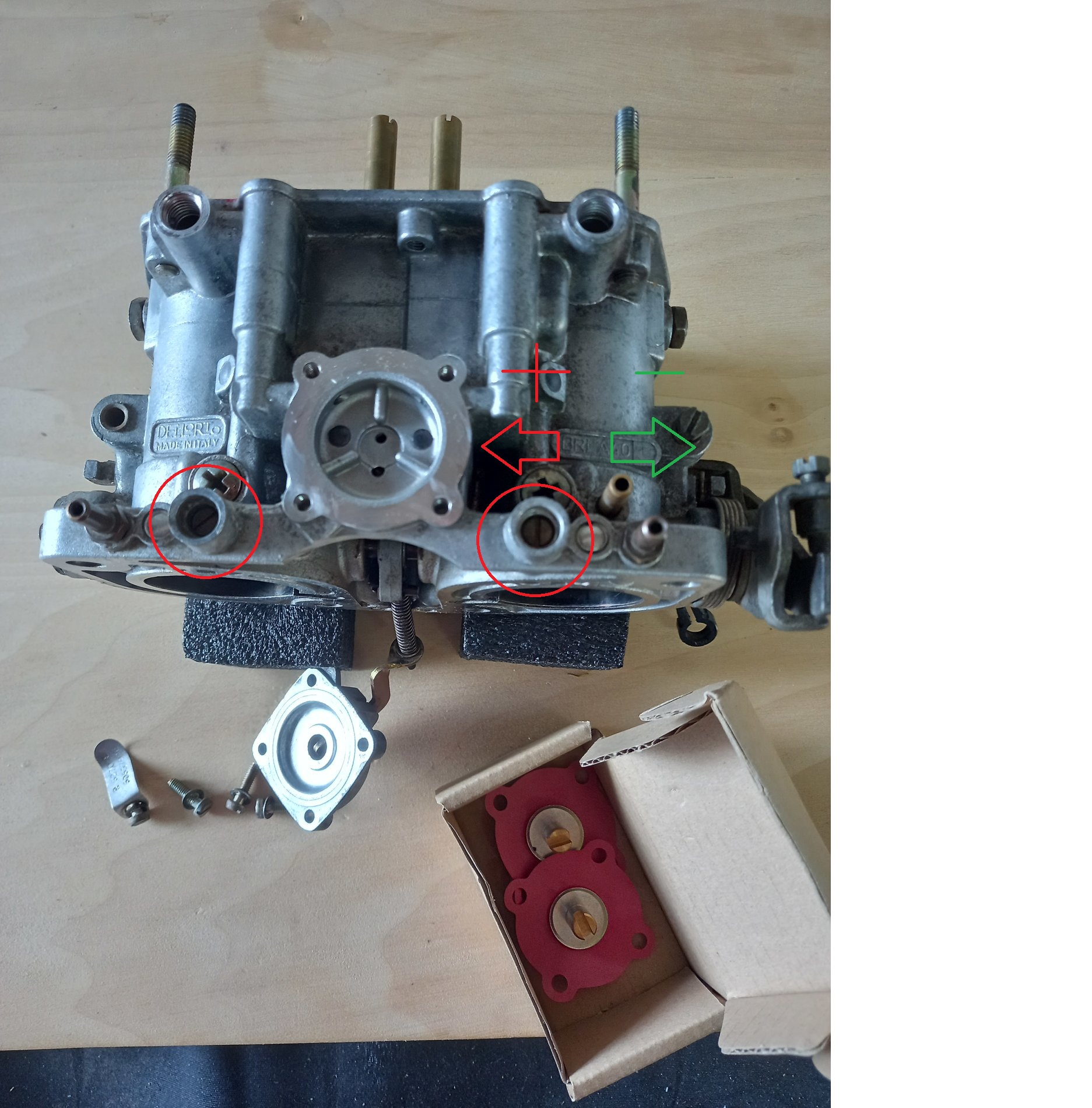

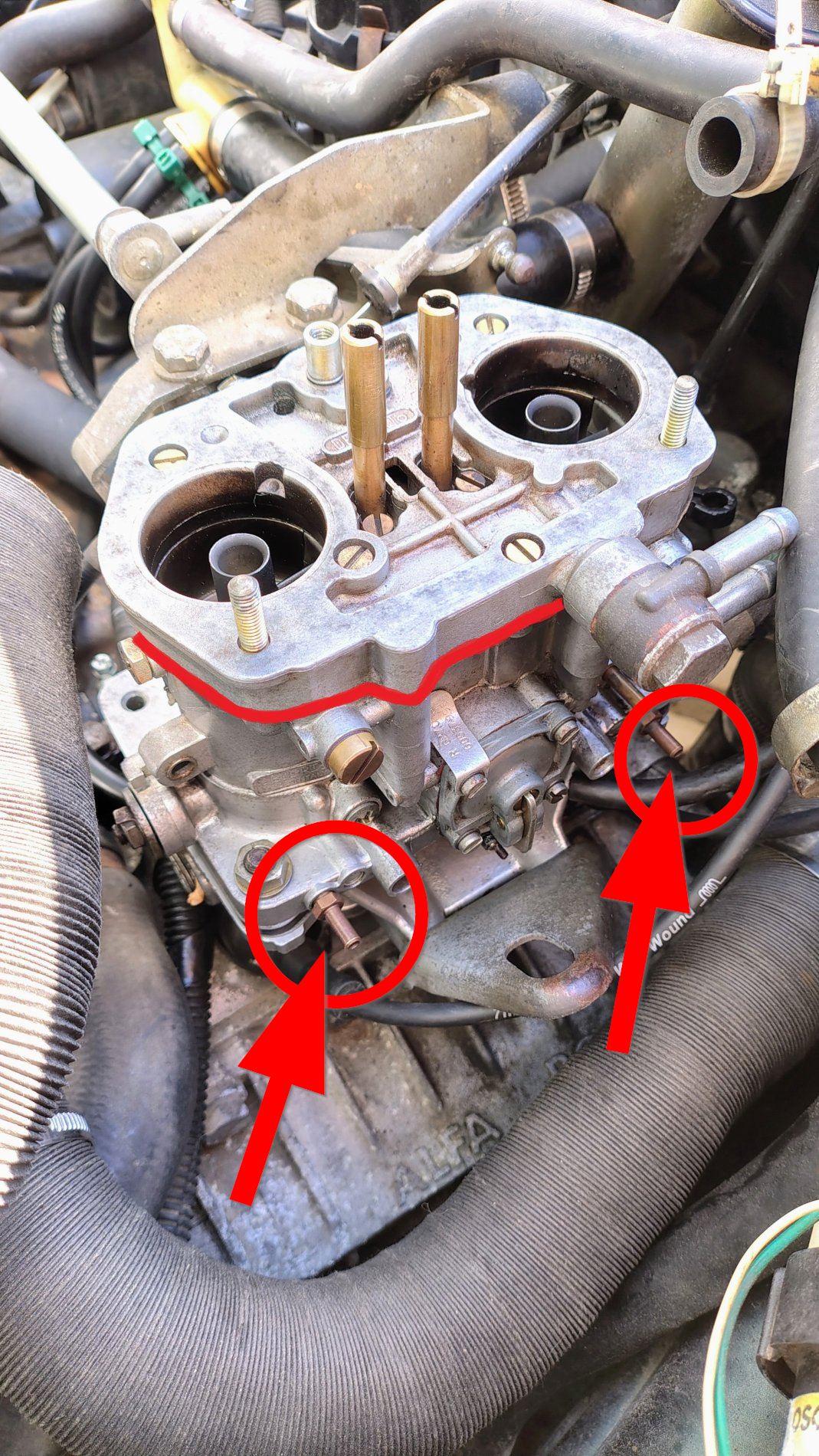

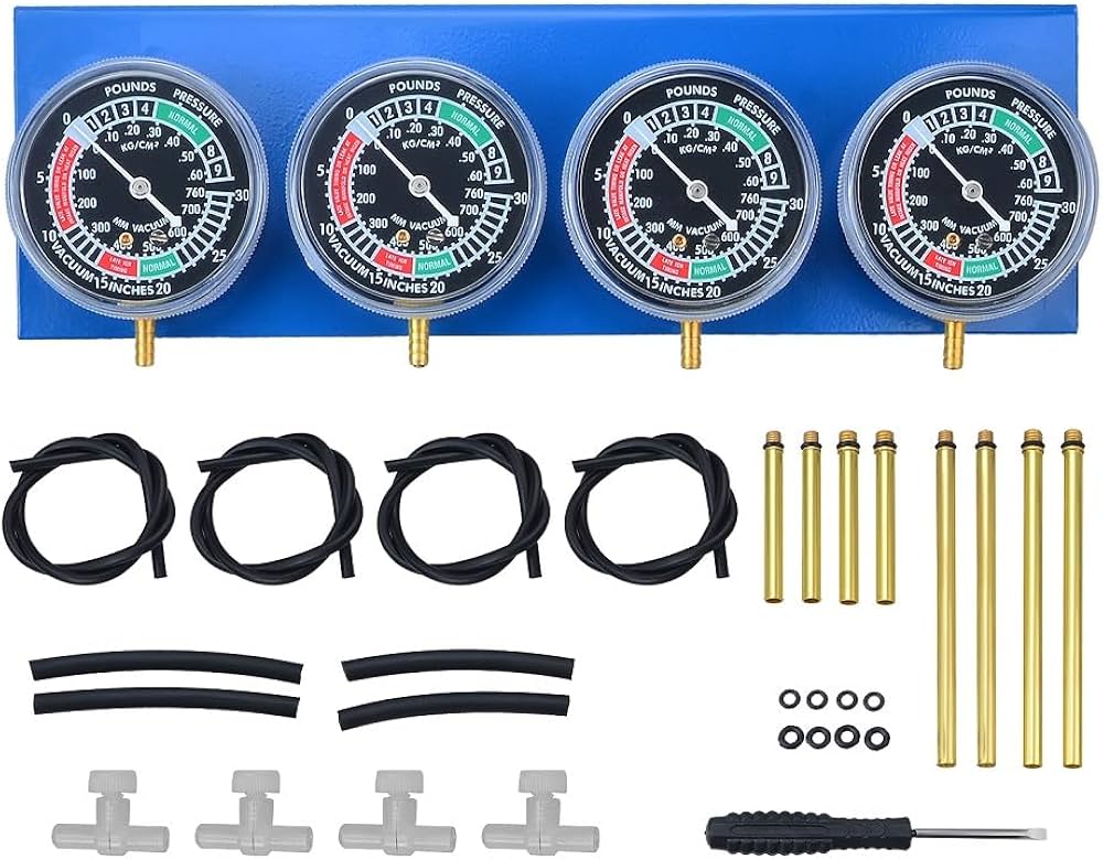

Boas noites,
Encomendei um brinquedo destes:
Andei a ver pela net como fazer a sincronização/ajustes de mistura, corrijam se estiver errado, pf.
1- Para a sincronização dos 4 cilindros, utilizar as saídas dos carburadores, identificadas na foto. Elas estão completamente fechadas/vedadas? É necessário abri-las um pouco ou não?
Para igualar os 4 com os mesmos valores, a afinação é no parafuso batente da alavanca, que regula o ralenti, correcto?
2 - Para o ajuste dos parafusos de mistura, desta vez utilizar as 4 saídas que estão nos coletores de admissão, identificada na foto, uma vez que ficam por baixo das borboletas e assim o valor de medição será mais correto:
É "basicamente" isto, certo?
Ou posso utilizar as 4 saídas nos carburadores para as 2 situações?
Cumprimentos e boa semana.
Uma maneira fácil de em qualquer carburadores seja ele qual for saberes o que acontece num determinado ponto é seguires a galeria a que corresponde, o que liga, e determinar se está antes ou depois das borboletas, por exemplo, se fosse ao contrario, os parafusos estarem na ponta e os gicleurs onde estão os parafusos, seria o ajuste ao contrario.
Quando o parafuso está antes da borboleta é um parafuso de ajuste de "ar", quando está depois é um parafuso de ajuste de "combustível" isto não é uma regra absoluta pois há sempre exceções mas funciona para a maioria dos casos.
Ou seja, sendo eles parafusos de ajuste de ar:
Aparafusar = Enriquecer a mistura, mais combustível e menos ar ?
Desaparafusar = Empobrecer a mistura, menos combustível e mais ar ?
Obrigado @Mario_Marques
Desapertar enriquecer, apertar empobrecer, seriam de ar se estivessem antes da borboleta, na zona onde entra o ar no carburador, no teu caso estão após a borboleta, já do lado do motor.
Eu coloquei o + de enriquecer e o - de empobrecer.
