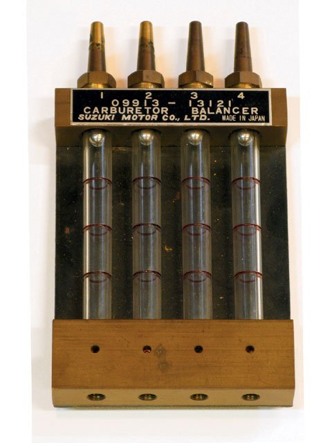

Ajustar bem a mistura sem um aparelho de medição é praticamente impossível, no mínimo precisavas de uma sonda lambda ligada a um multímetro e só conseguias ajustar bem a lambda 1 ou pouco longe disso, mas seria perfeitamente possível, em alguns carros d noos anos 80 com injeções antigas era assim que se fazia, ligava-se um aparelho ou multímetro no sinal da sonda e afinava-se, no meu golf por ex já fiz isso é da resultado perfeito conferido na máquina de ensaio de gases do centro de inspeção.
Mas o balanço consegues ajustar bem( o balanço, não consegues ajustar o valor em si, mas isso depois ajusta-se pela rotação)de forma simples, mais uma vez, não estou a descobrir nada, havia antigamente aparelhos que apesar da sua aparência profissional e prática, o princípio era tubos transparentes para se poder ver e um líquido, depois ligar na admissão e o vácuo puxa o líquido pelo tubo acima, quanto mais vácuo mais o líquido sobe e vice versa, depois compara-se o nível e equilibra-se os cilindros entre si.

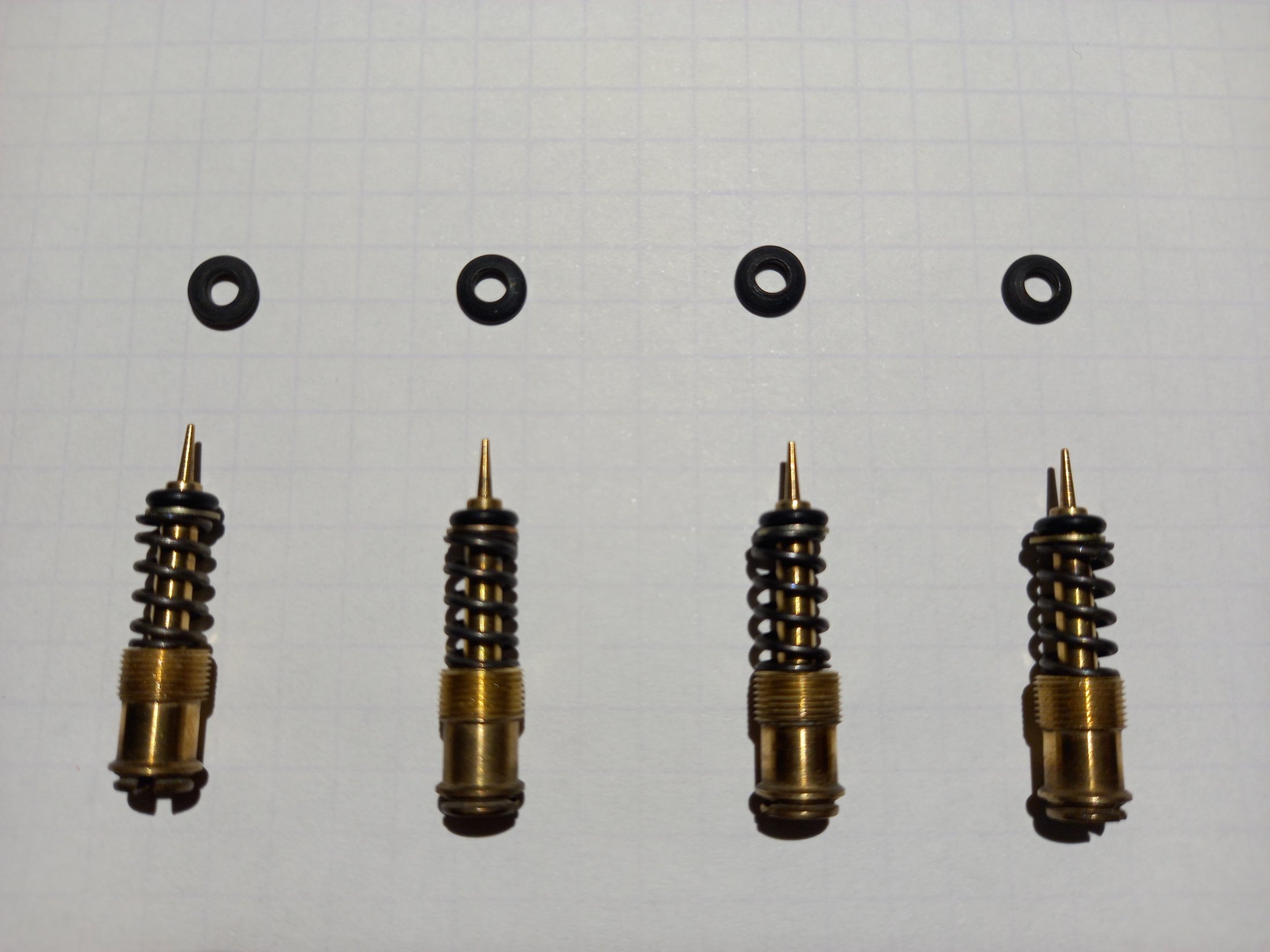

Grande mixordia nos parafusos de mistura:
Carburador condutor:
Esq. - 1 volta e meia mais uns 15%
Dir. - 2 voltas mais uns 40%
Carburador pendura:
Esq. - Não chega a 1 volta completa, cerca de 85%
Dir. - 1 volta e meia mais uns 15%
Limpeza ao carvão e O'rings trocados:
Carburador pendura:

Não tendo os equipamentos apropriados, vou deixar os parafusos com os valores standard de 2 voltas, deixar a carrinha aquecer, se o ralenti ficar elevado ou baixo, ajusto apenas nos parafusos das borboletas (mantendo os de mistura com as 2 voltas)... se começar a sobreaquecer... aí tenho de enriquecer a mistura nos parafusos até deixar de o fazer, em último caso volto a colocar os valores que estavam...

Para o carburador, tens que arranjar um kit com 4 vacuómetros... Ou predispores-te a fazer quilómetros até um mecânico que mexa nisso todos os dias
