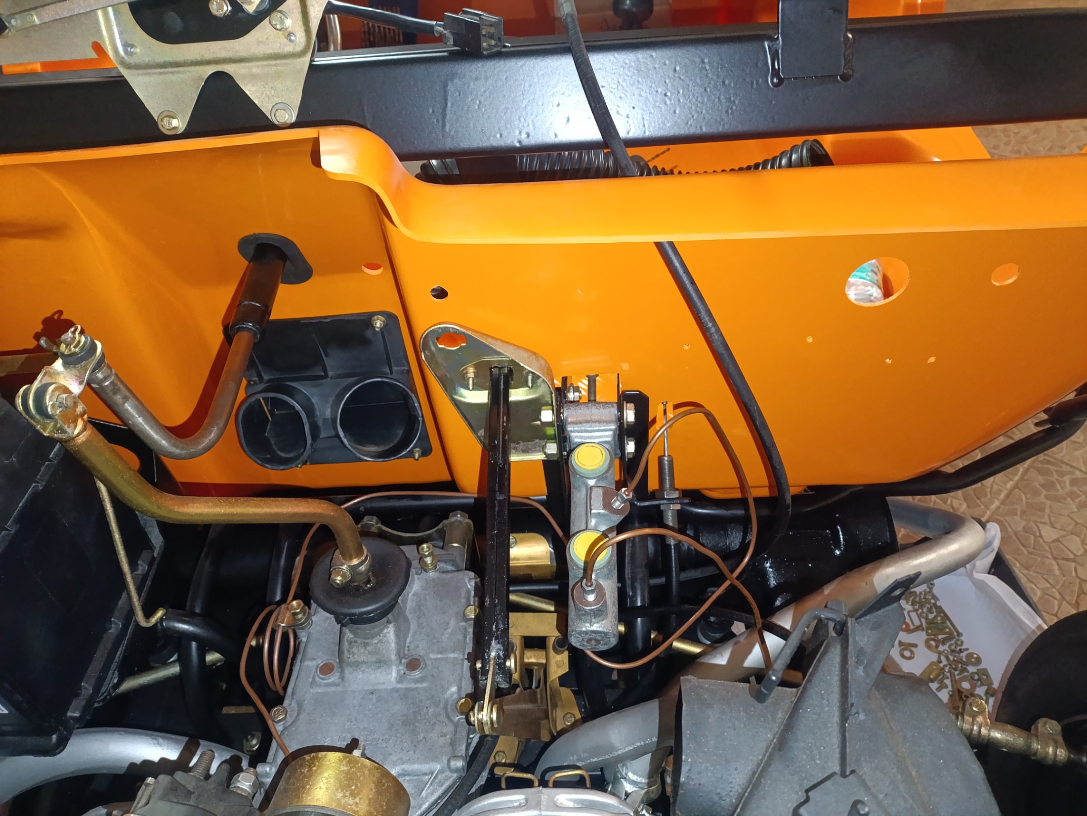

Epá tudo com muito bom aspeto!! Está a ficar como novo. Apenas um pormenor em relação à montagem dos amortecedores, é preciso ter em atenção a orientação da sua montagem. É um erro comum ficarem mal montados visto encaixarem em todas as orientações.
Em relação ao motor, vais manter os platinados ou mudar para ignição eletrónica? Pessoalmente o eletrónico é das melhores coisas que já inventaram :) Bobine nova, cabos e velas de iridium também faz toda a diferença.

Vou manter platinado, cabos de vela comprei uns ngk, não parecem maus.

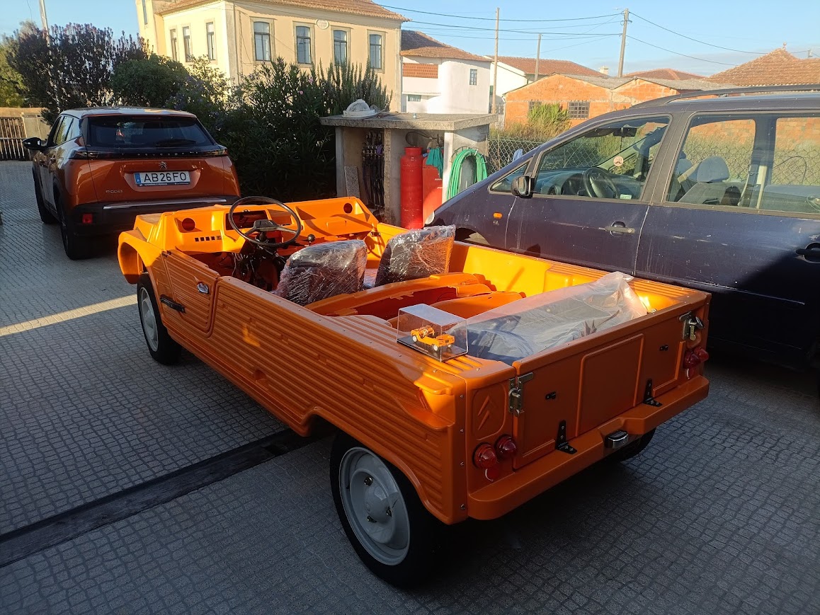

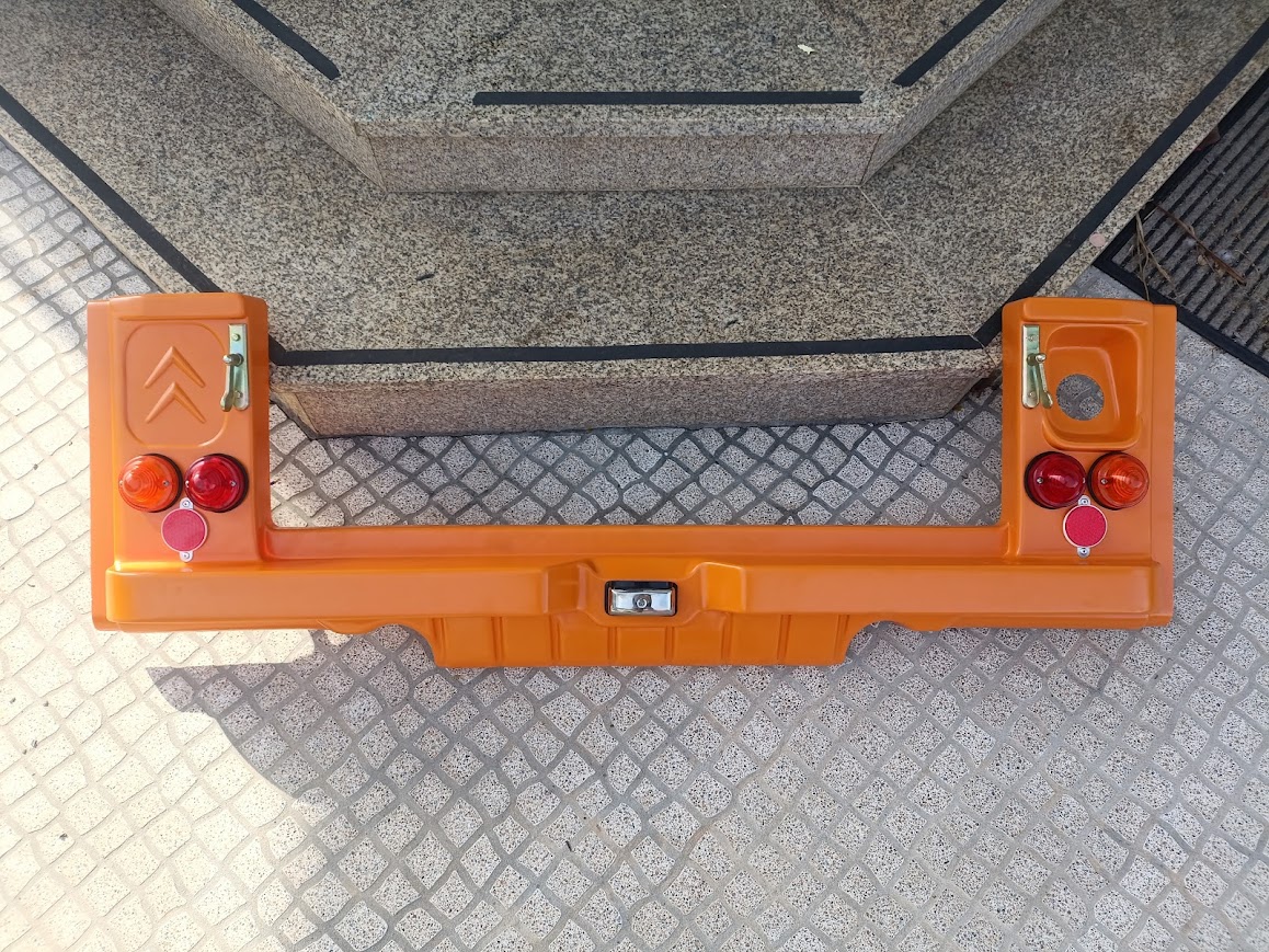

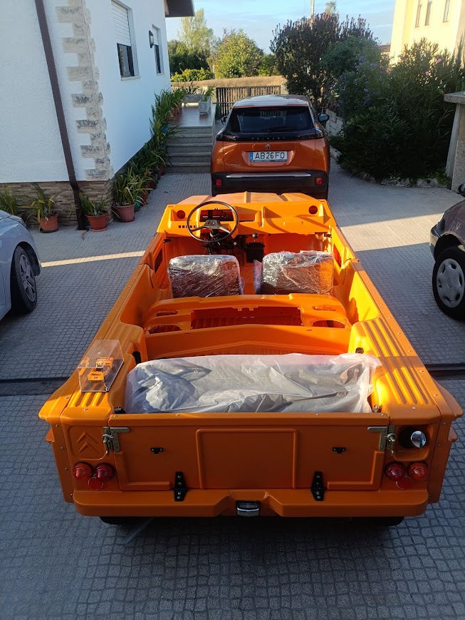

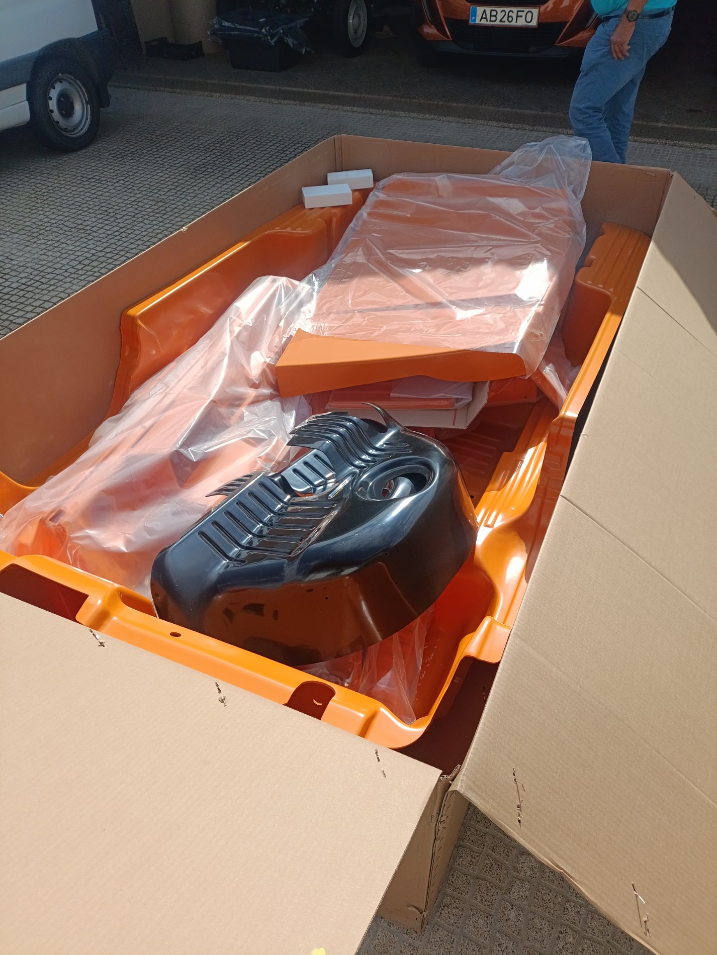

E finalmente chegou
Estou banzado! Isto é uma espécie de construção a partir do zero, tal como fez o @tiago salsa . Eu fico sempre rendido a tanta capacidade, empenho, rigor, organização, limpeza e arrumação. Tenho uma inveja doida por não ser assim! Não vou perder pitada do que falta. ;)

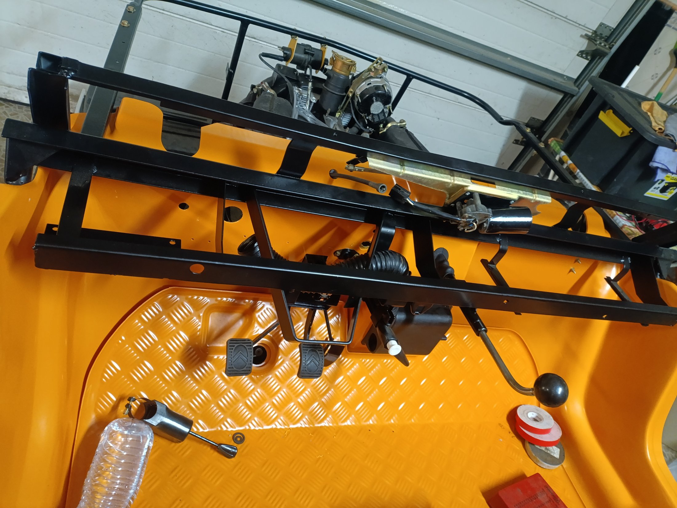

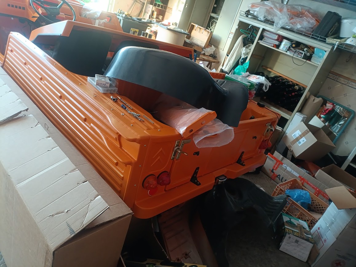

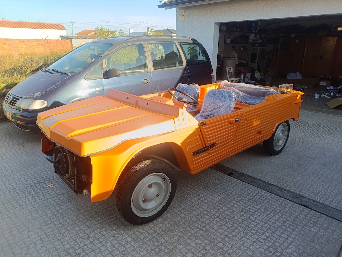

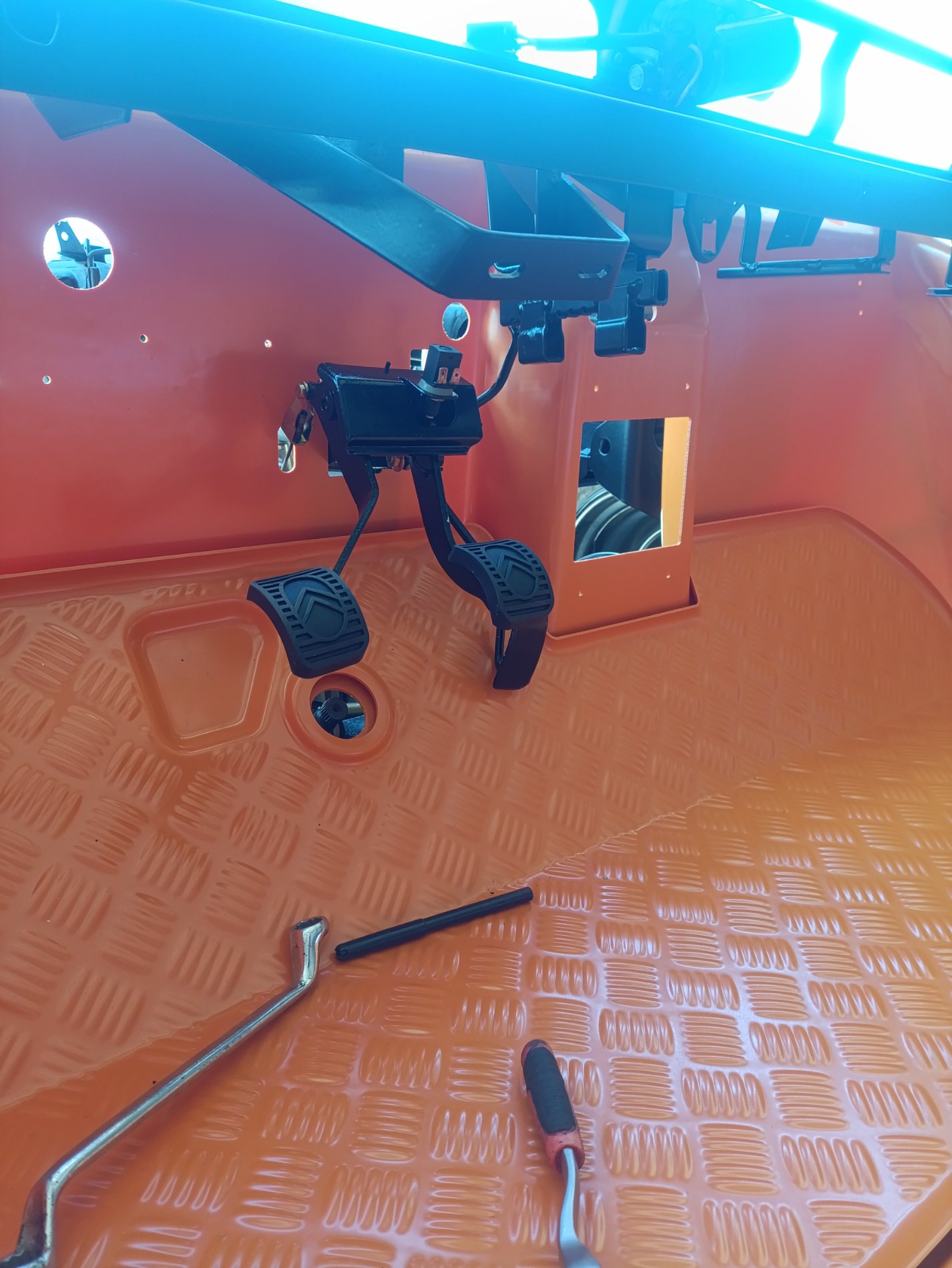

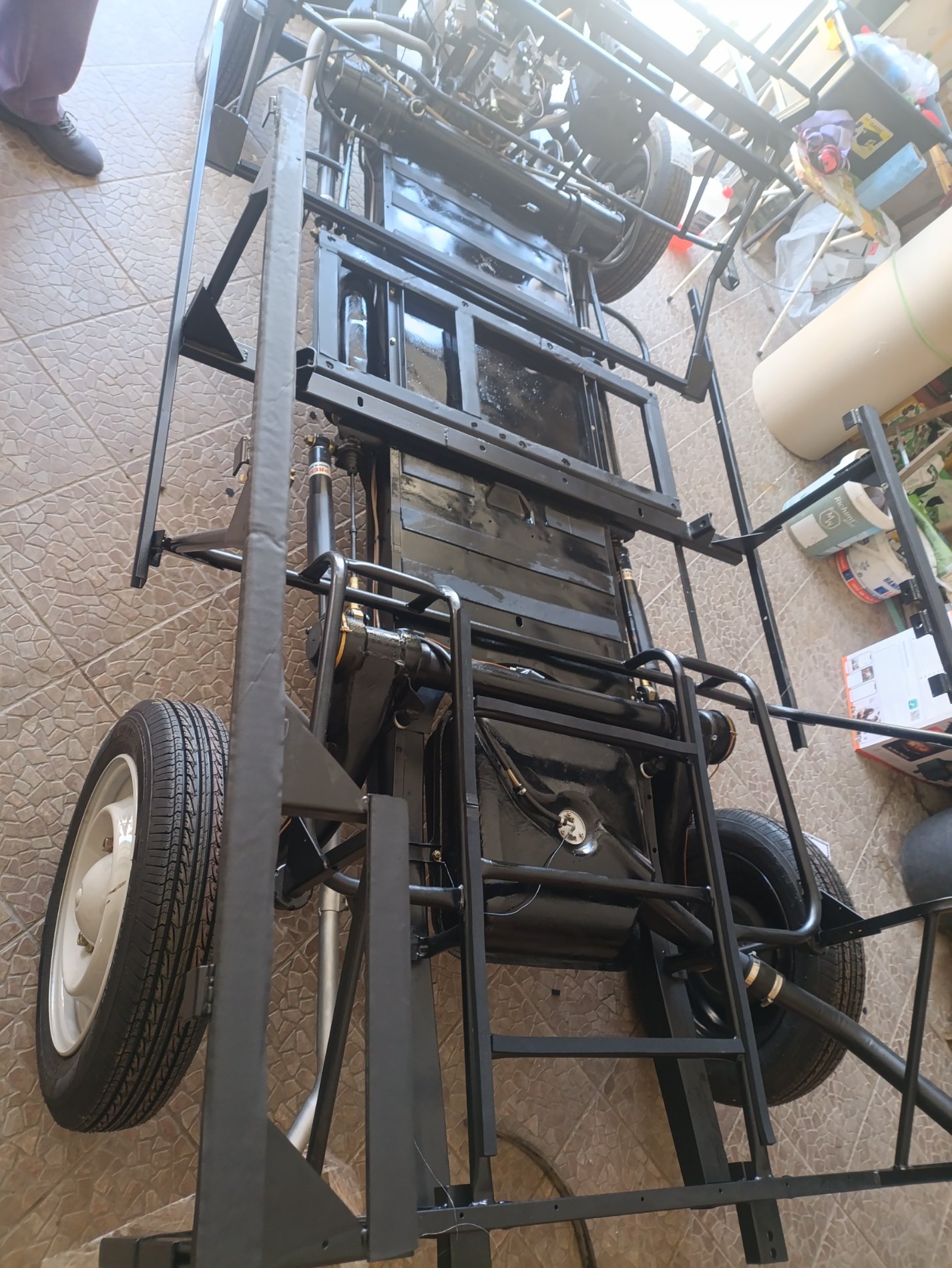

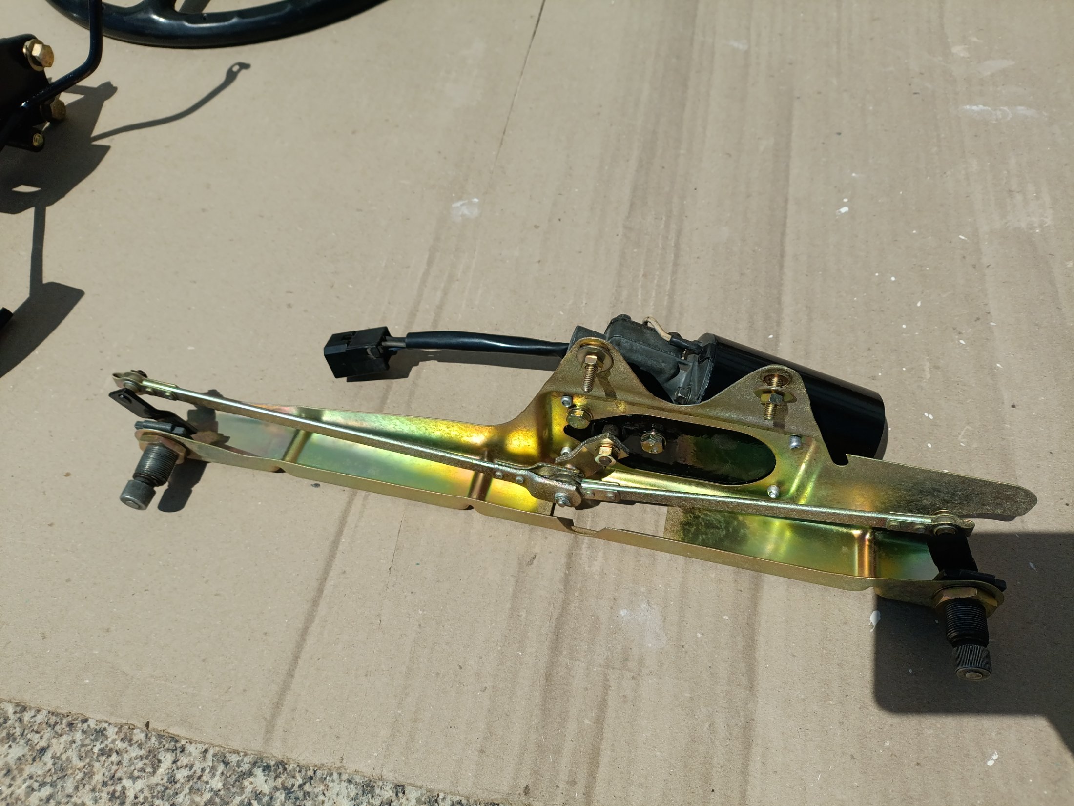

Pausa feita no restauro do corolla, estou de volta ao mehari.

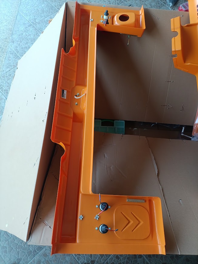

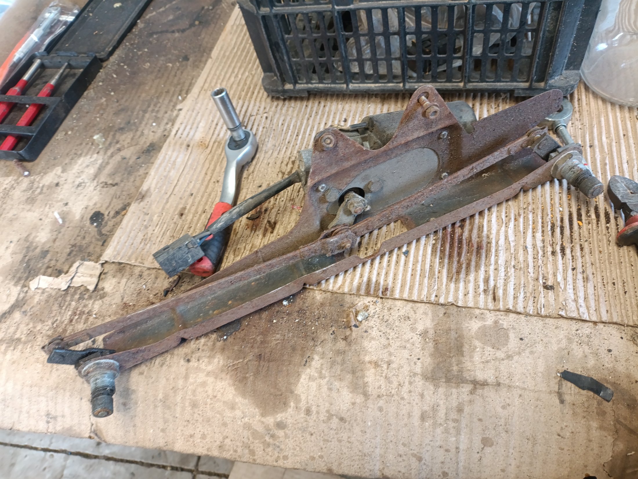

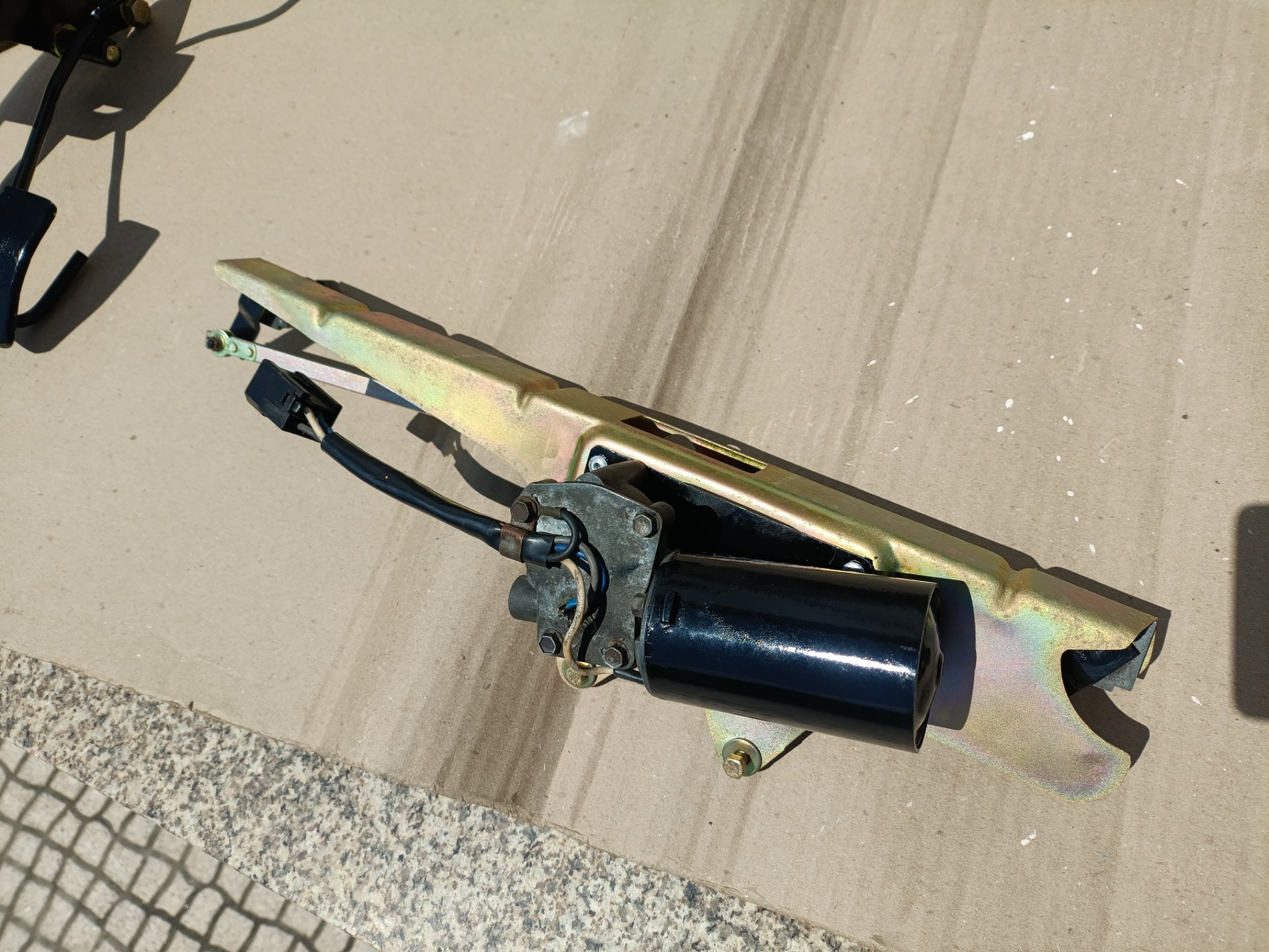

Depois da carroçaria, comecei a preparar as peças que são montadas logo após a "banheira" ir para o lugar. Fica então aqui um resumo desse processo.

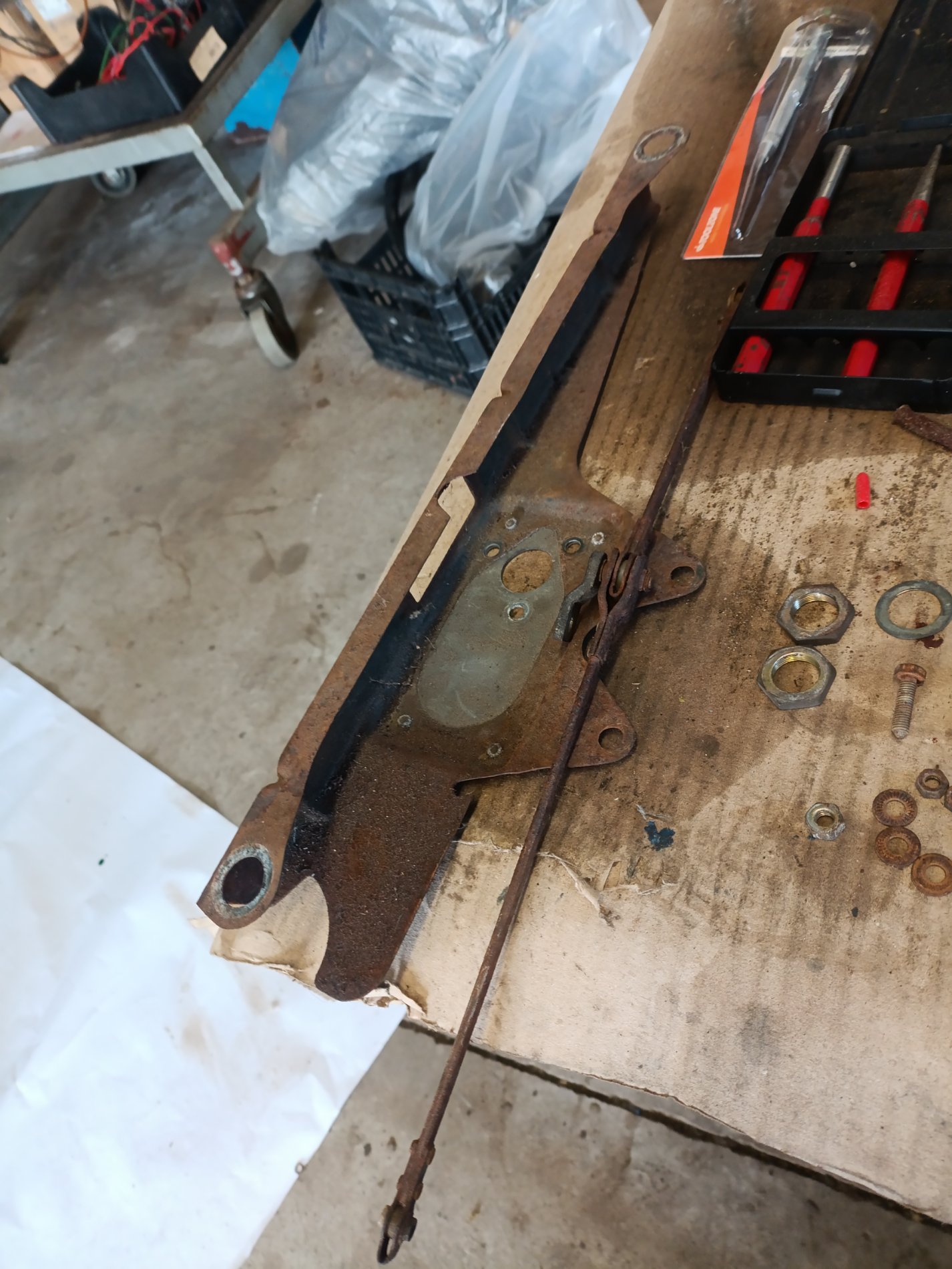

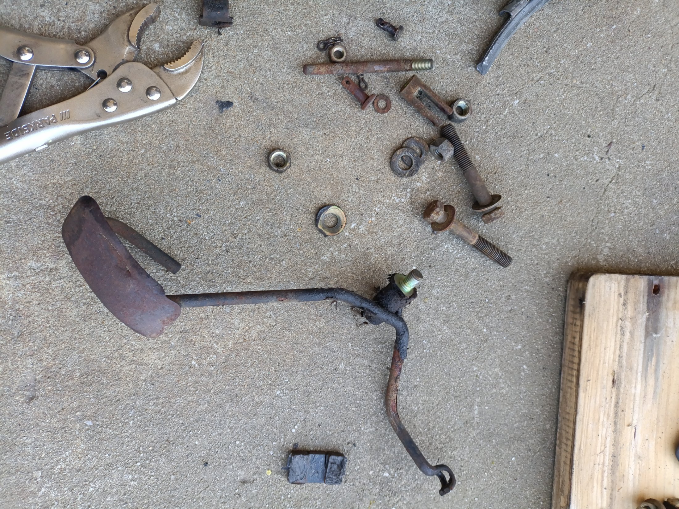

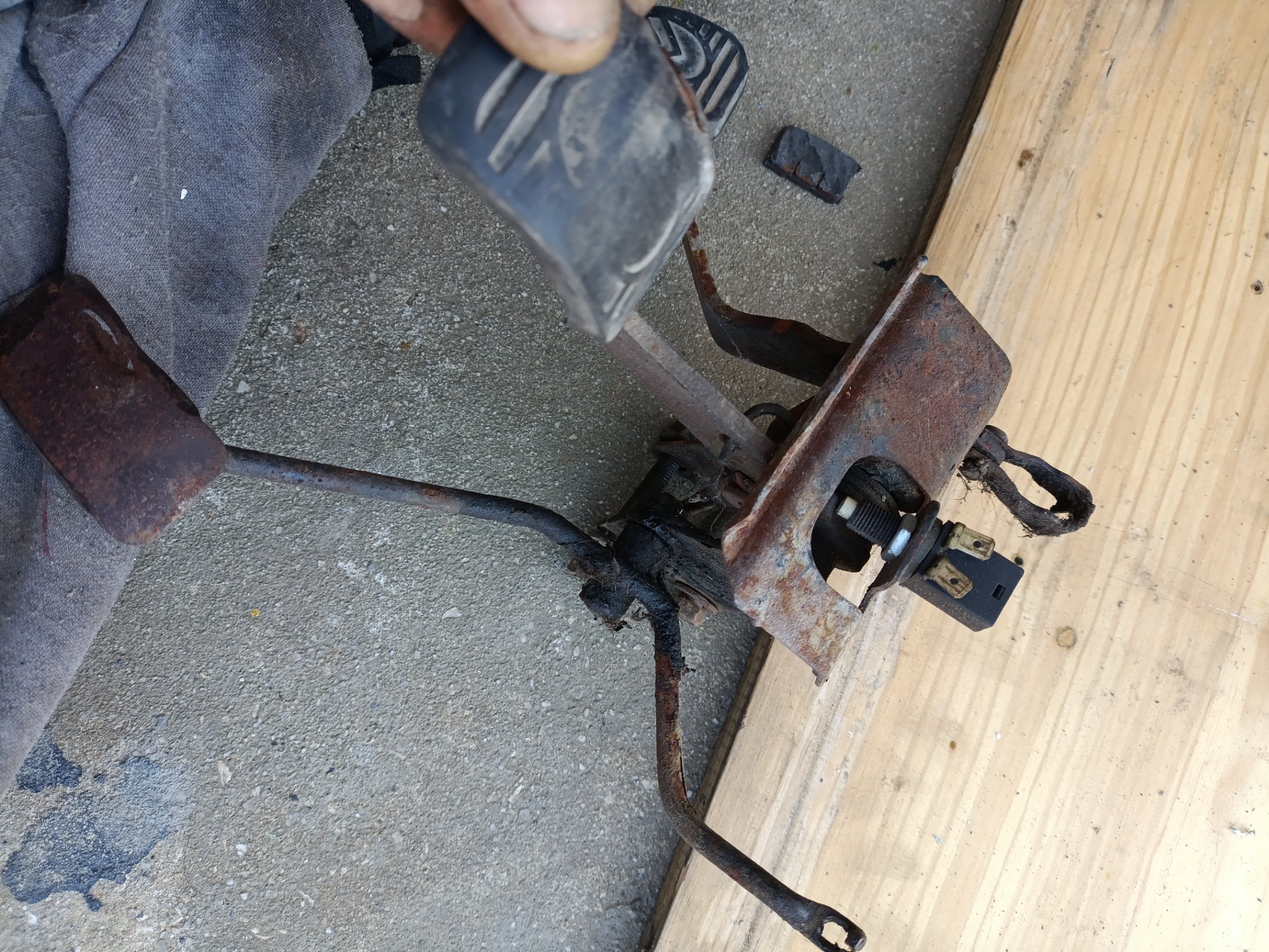

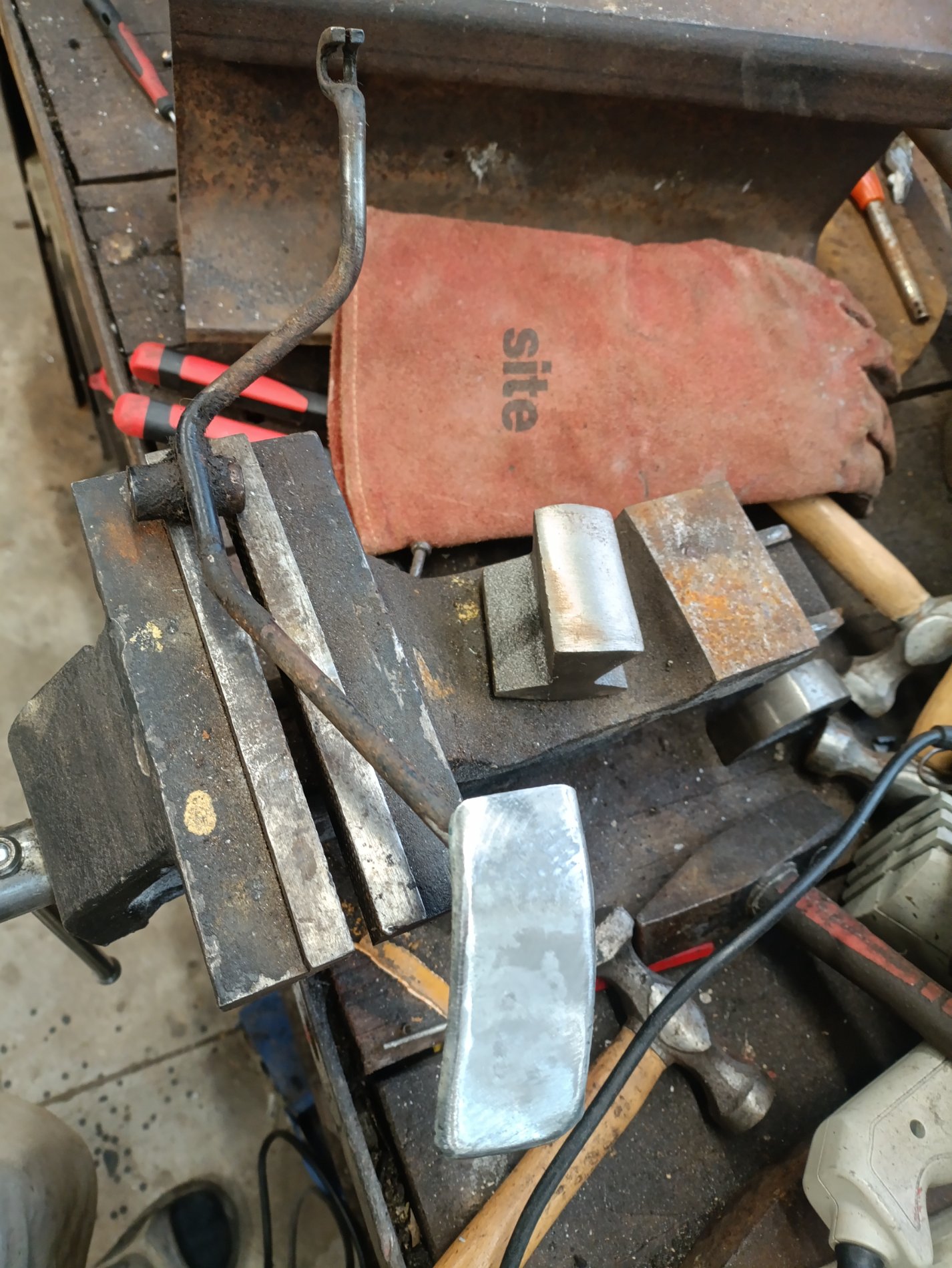

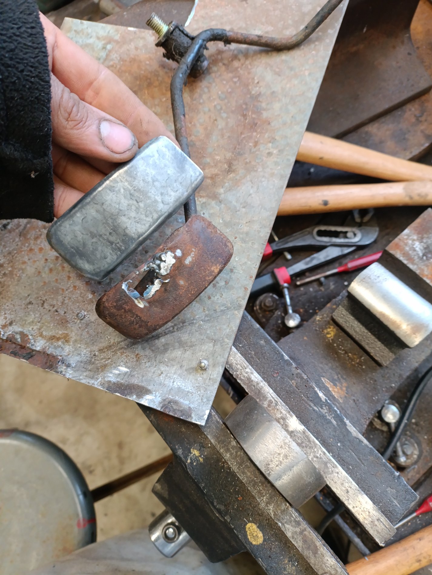

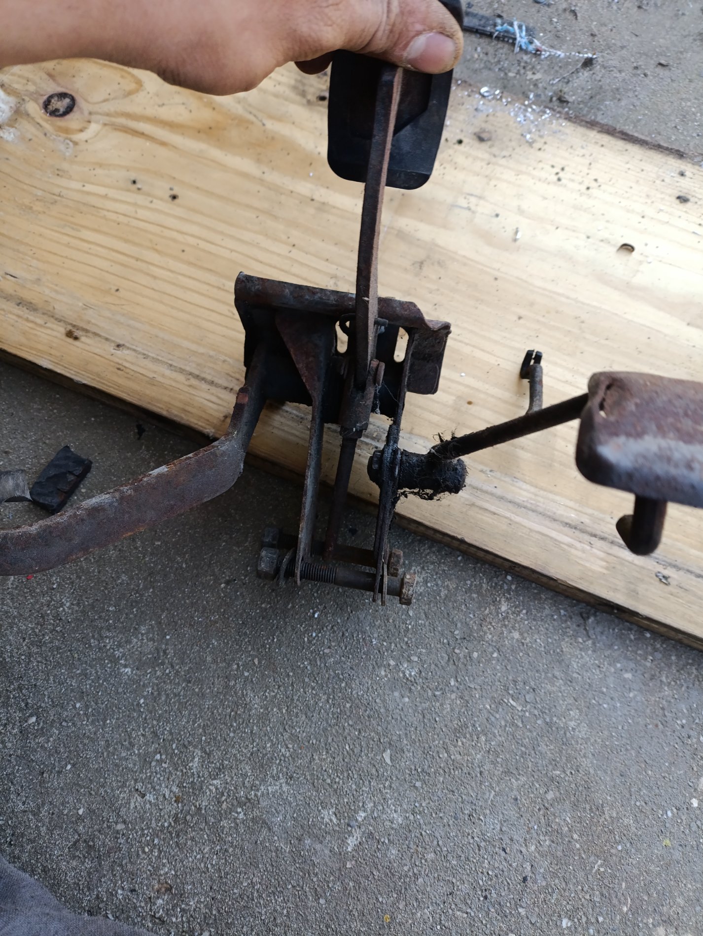

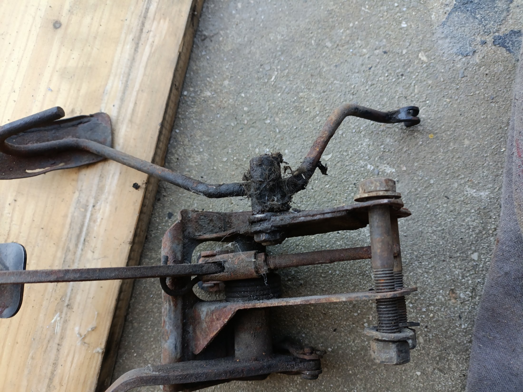

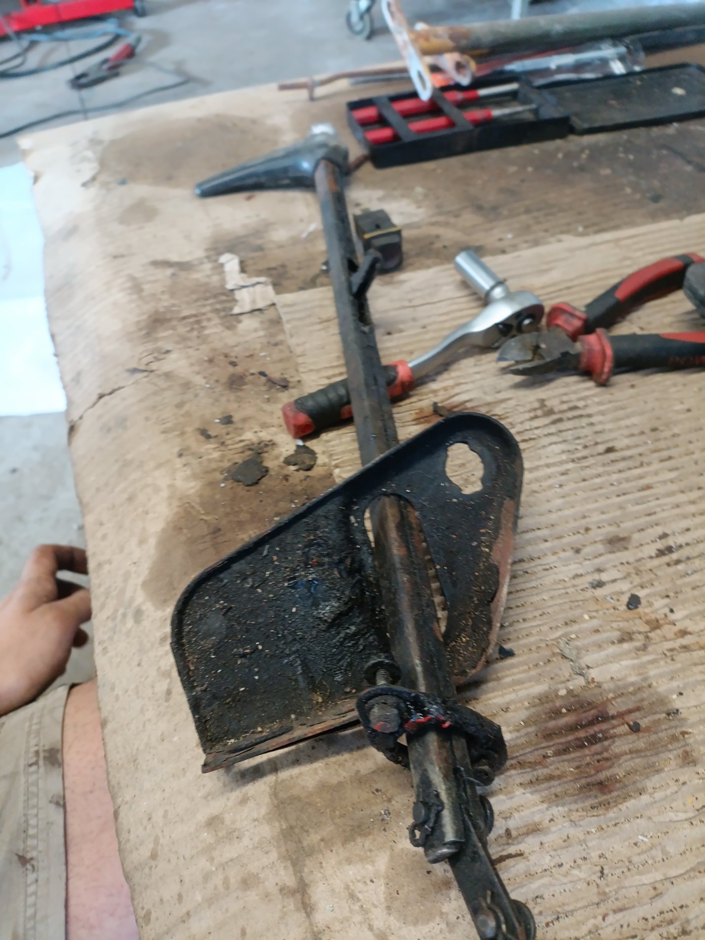

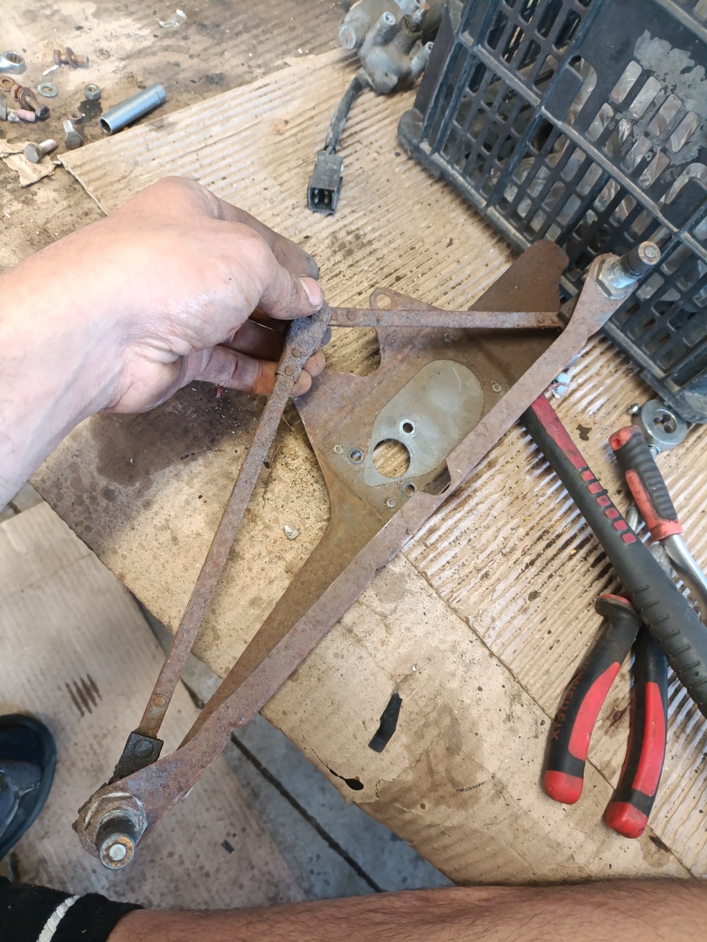

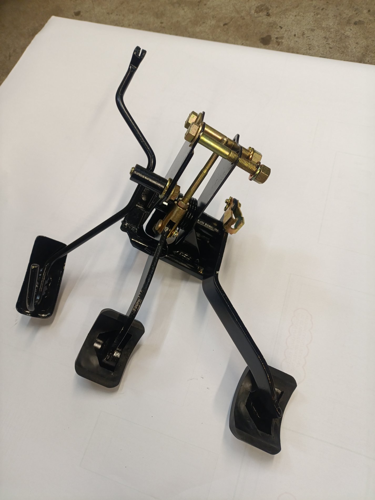

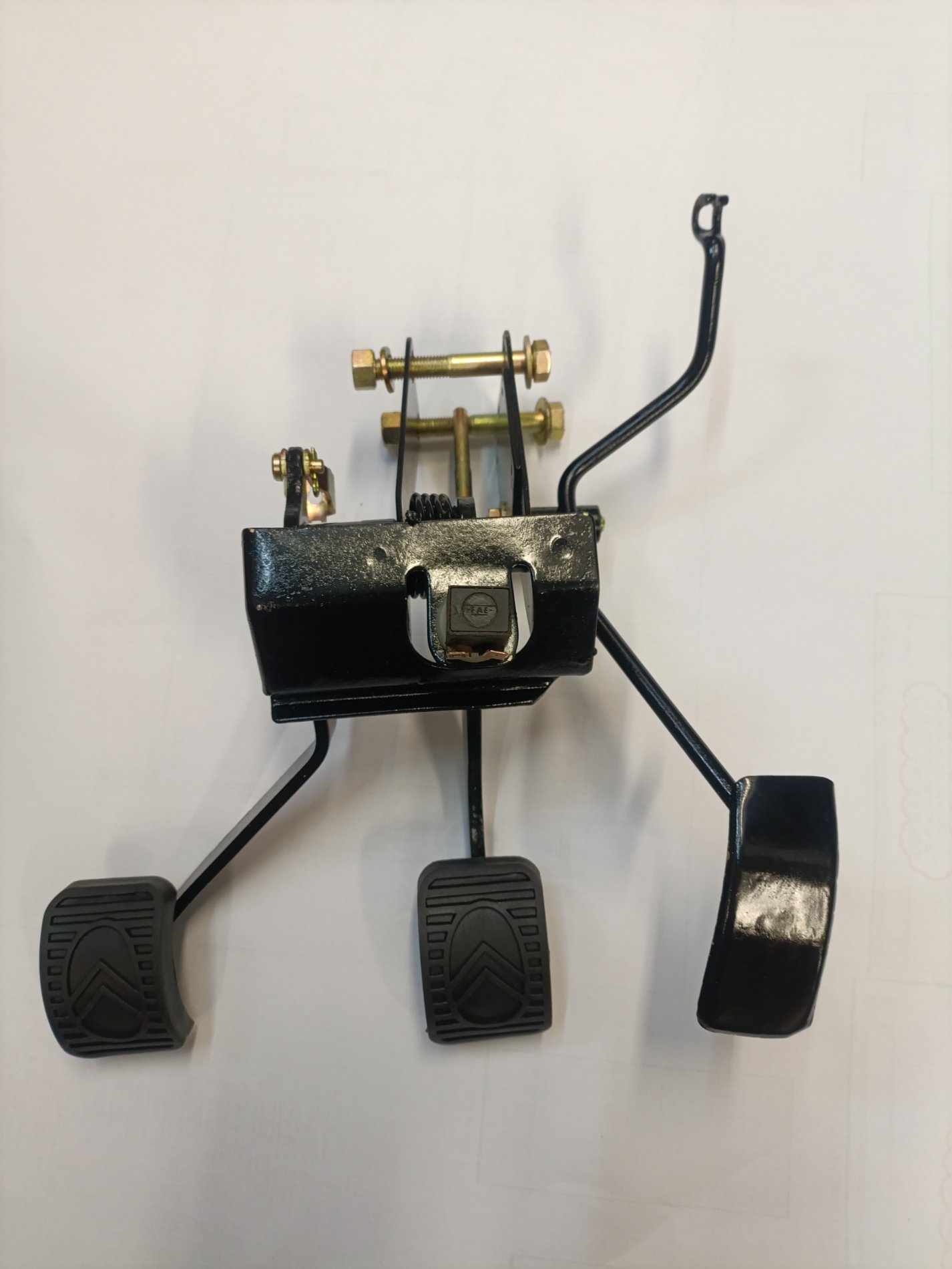

Só pela pedaleira da para ter uma noção do estado em que estava o resto do carro.:xD: Ate o pedal de acelerador estava podre.
Entre a vontade de aprender a fazer e a falta de jeito acho que o resultado final nem ficou mau

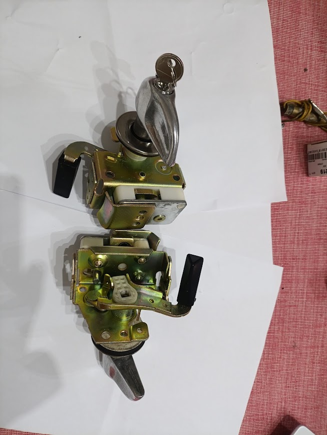

O antigo dono era bom a trabalhar de rebarbadora, ou nao.

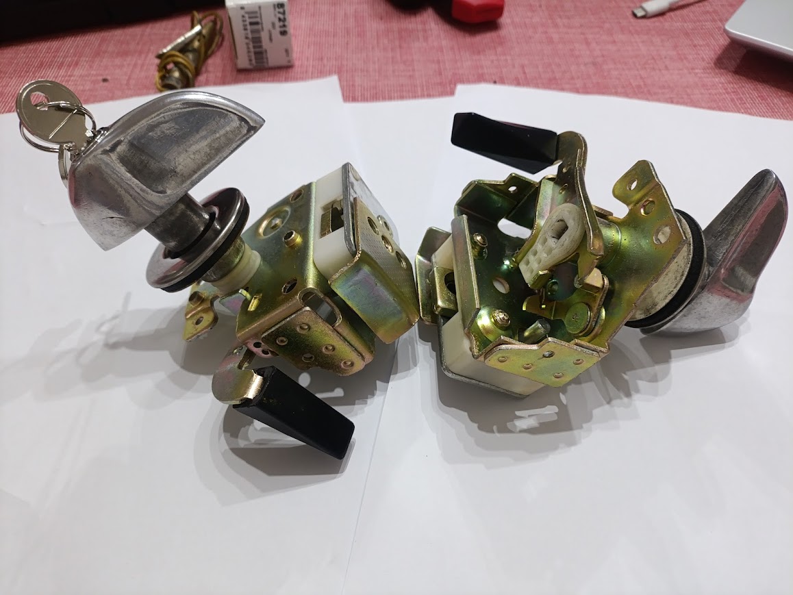

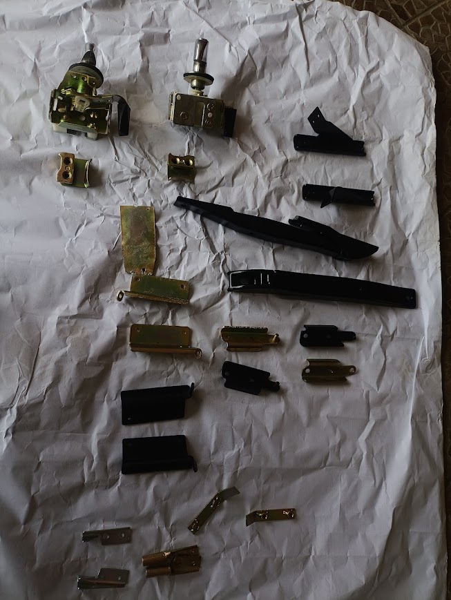

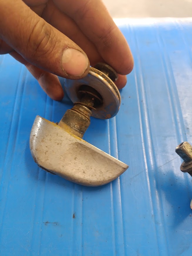

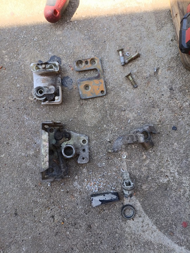

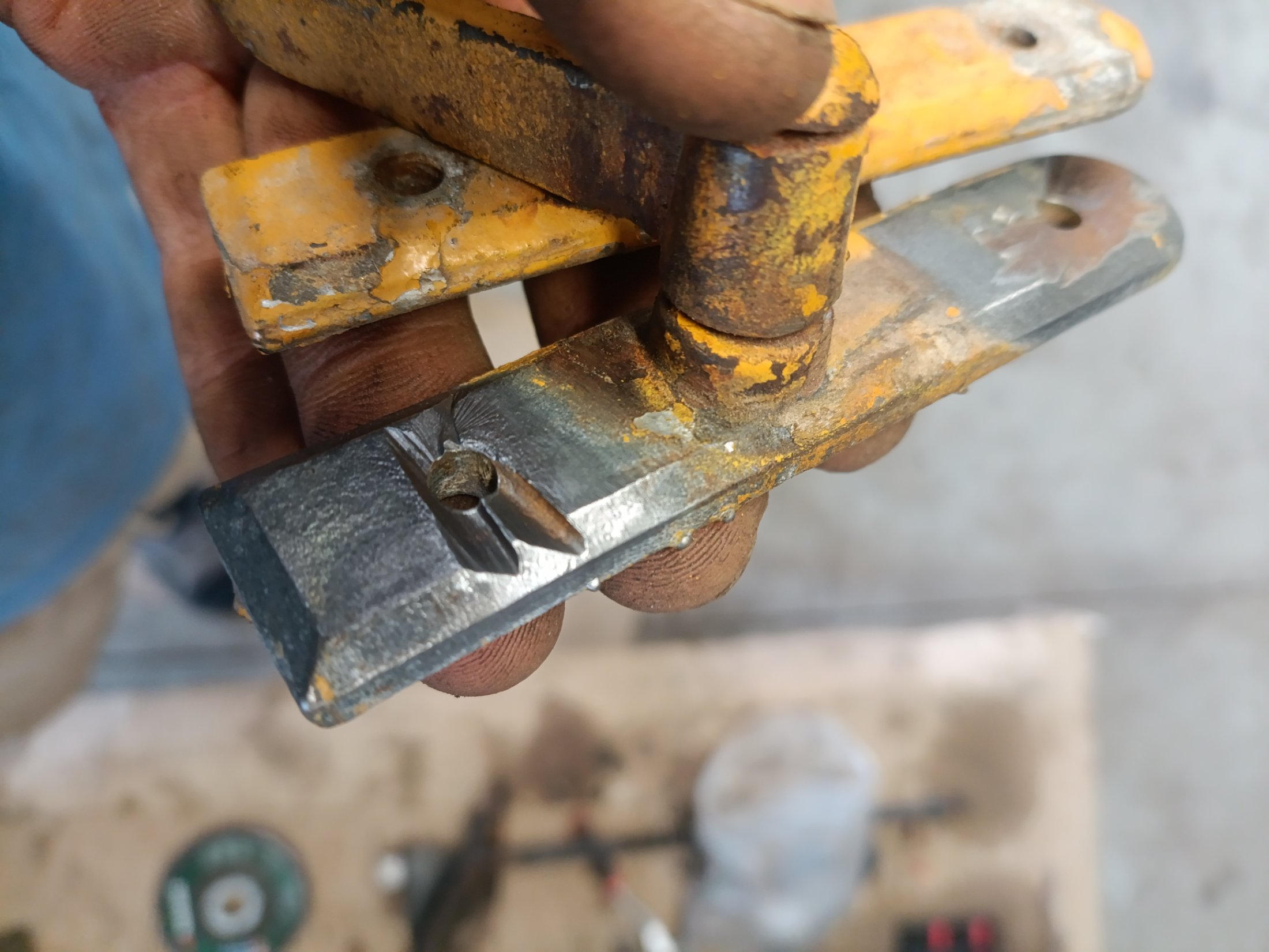

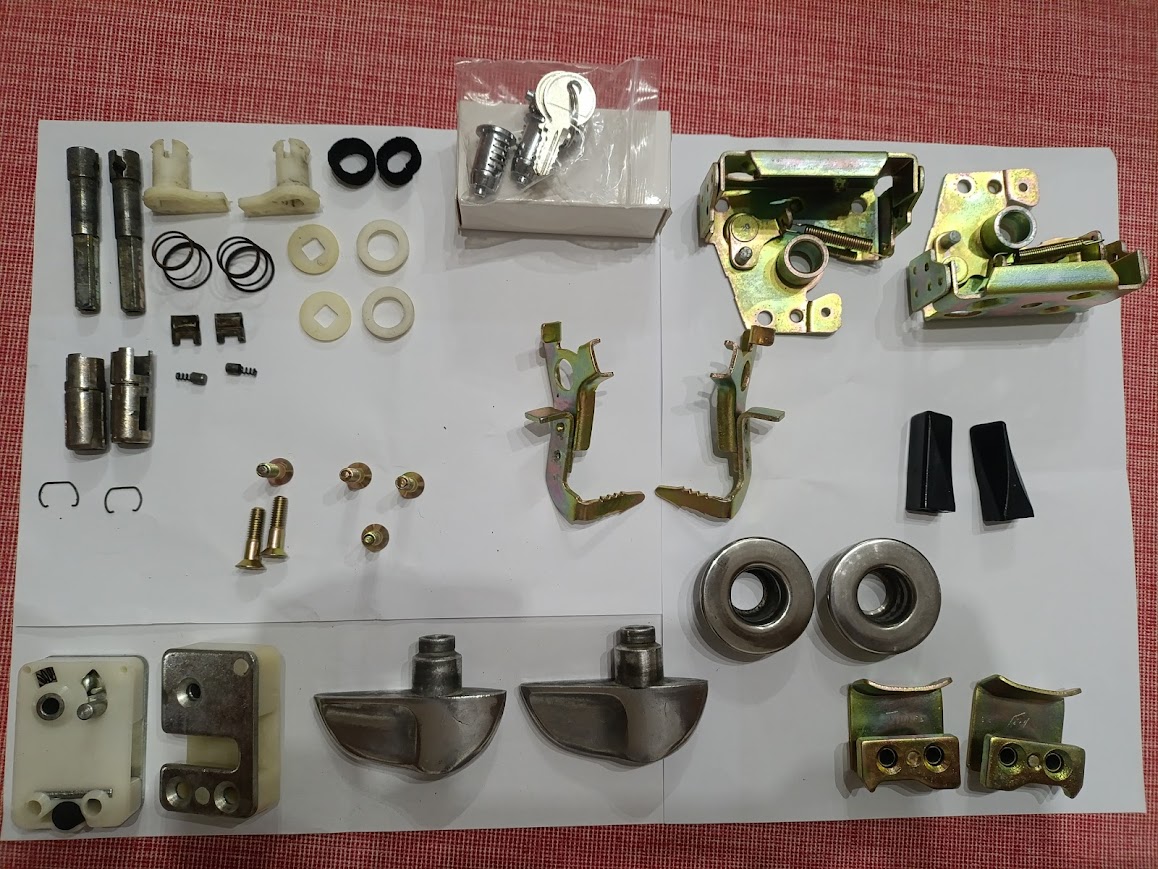

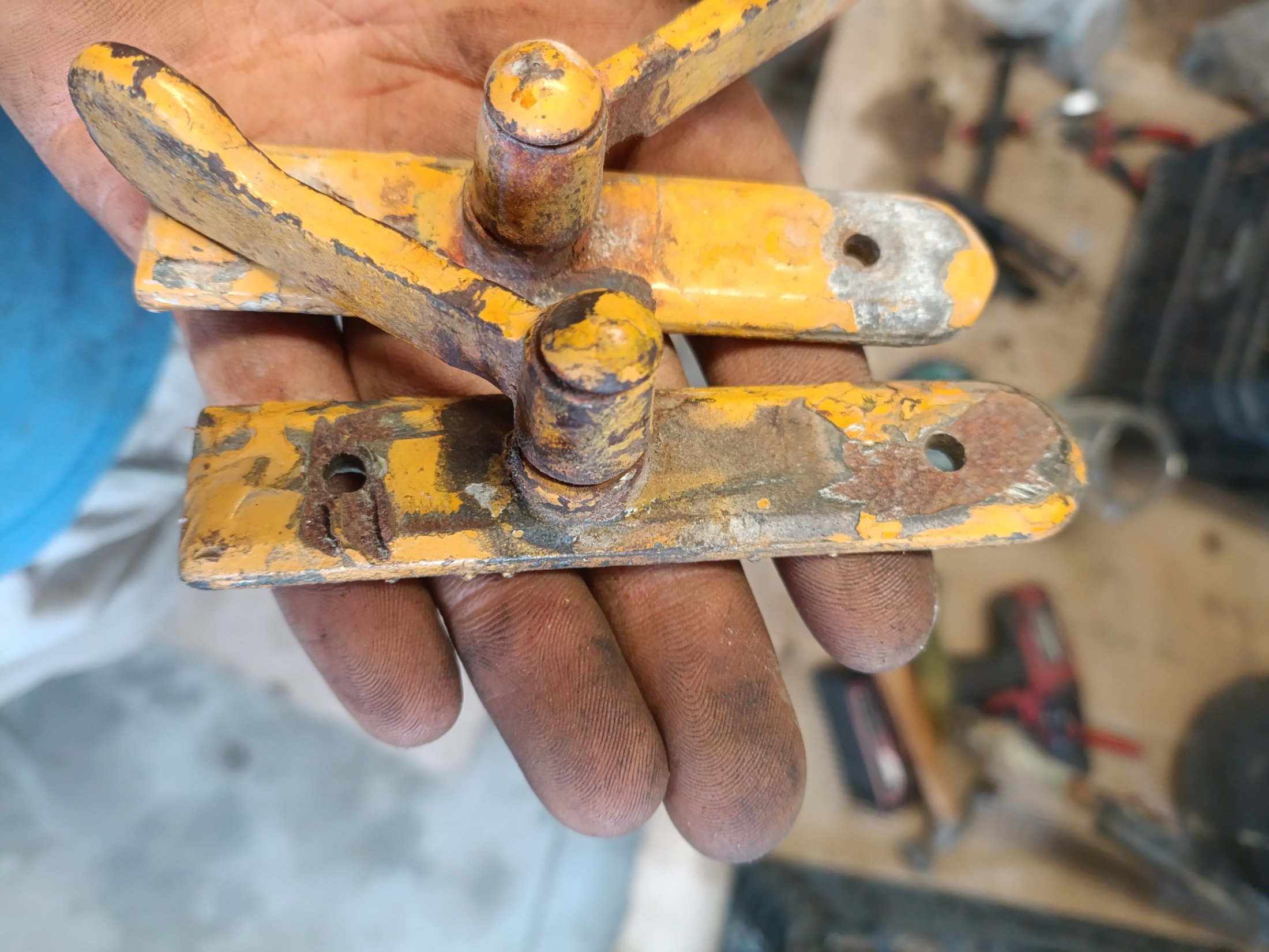

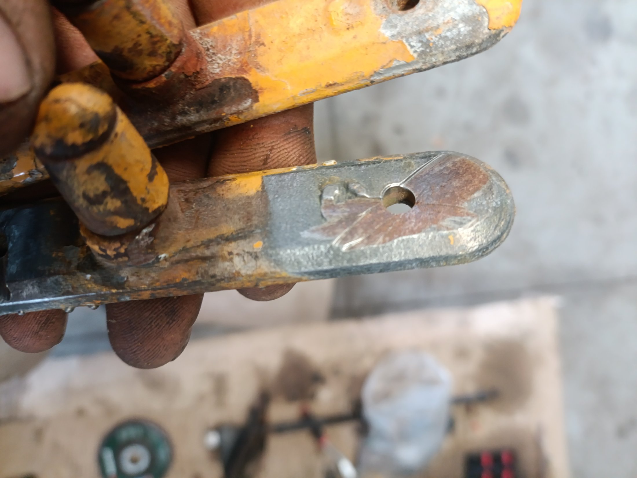

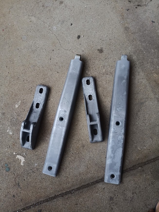

Os fechos são de ferro da sempre para dar a volta, enchi, limpei e foram para zincar, ficaram novos.

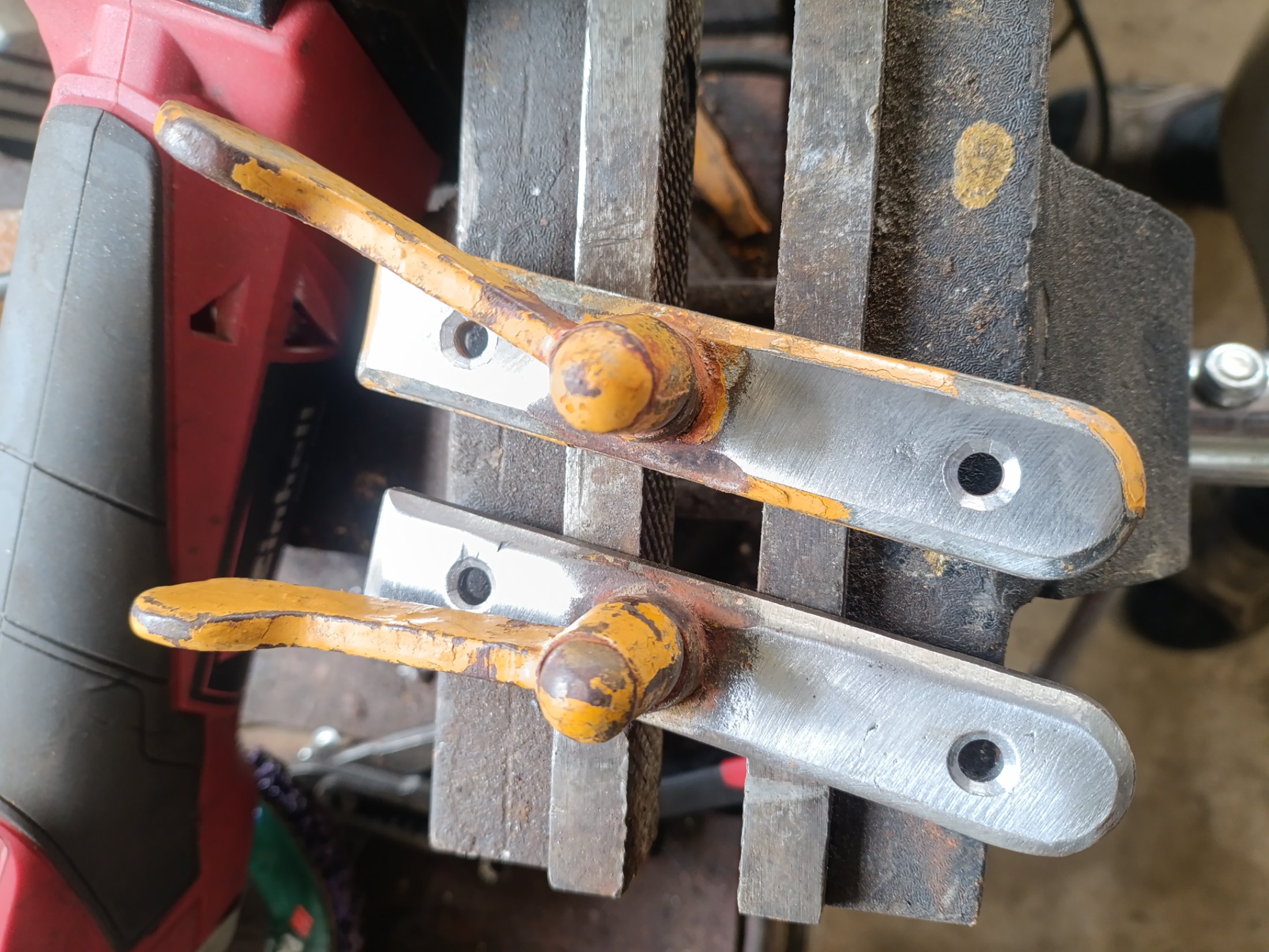

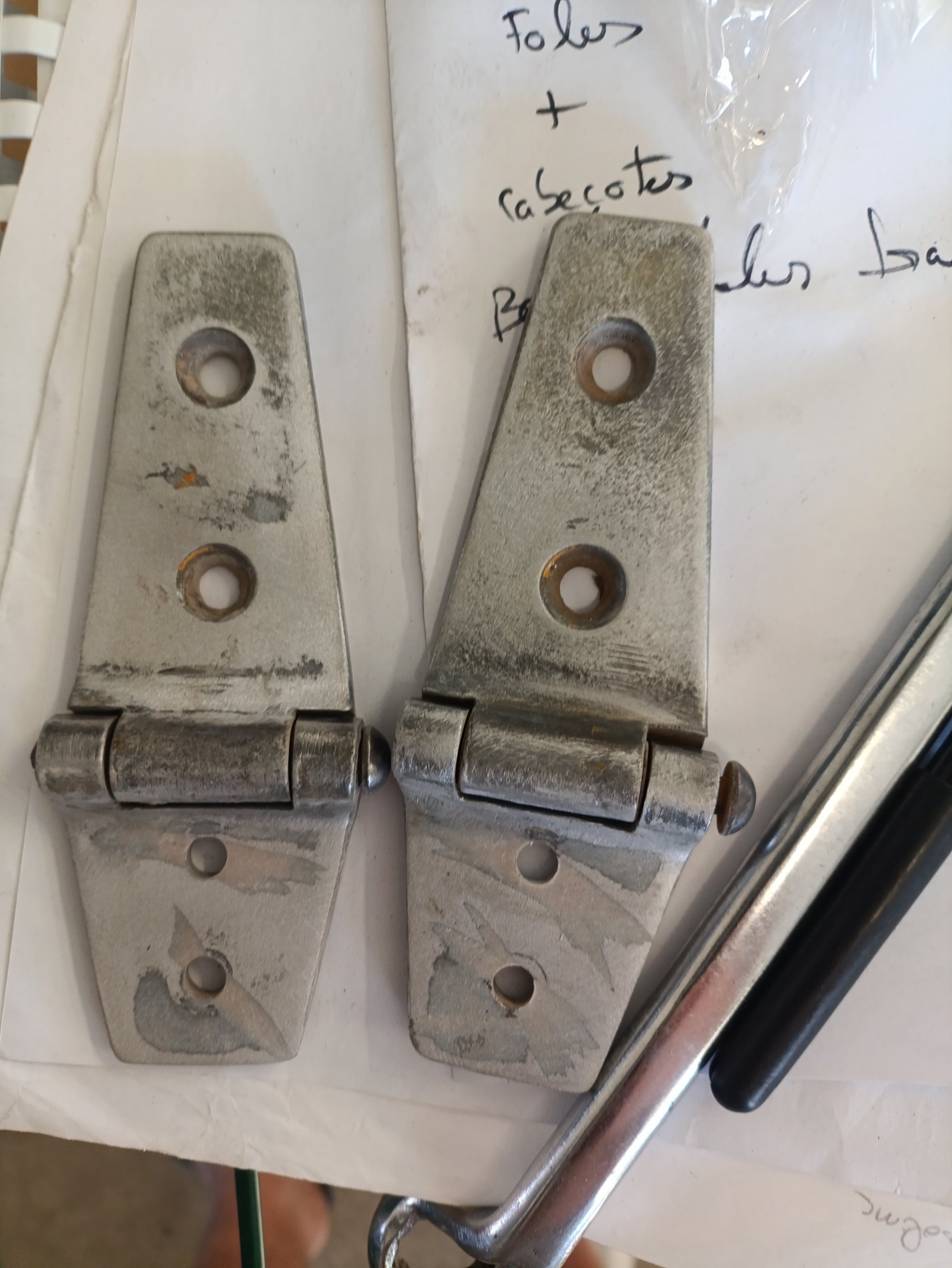

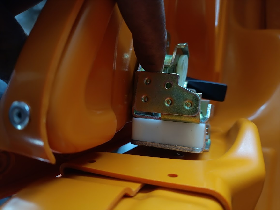

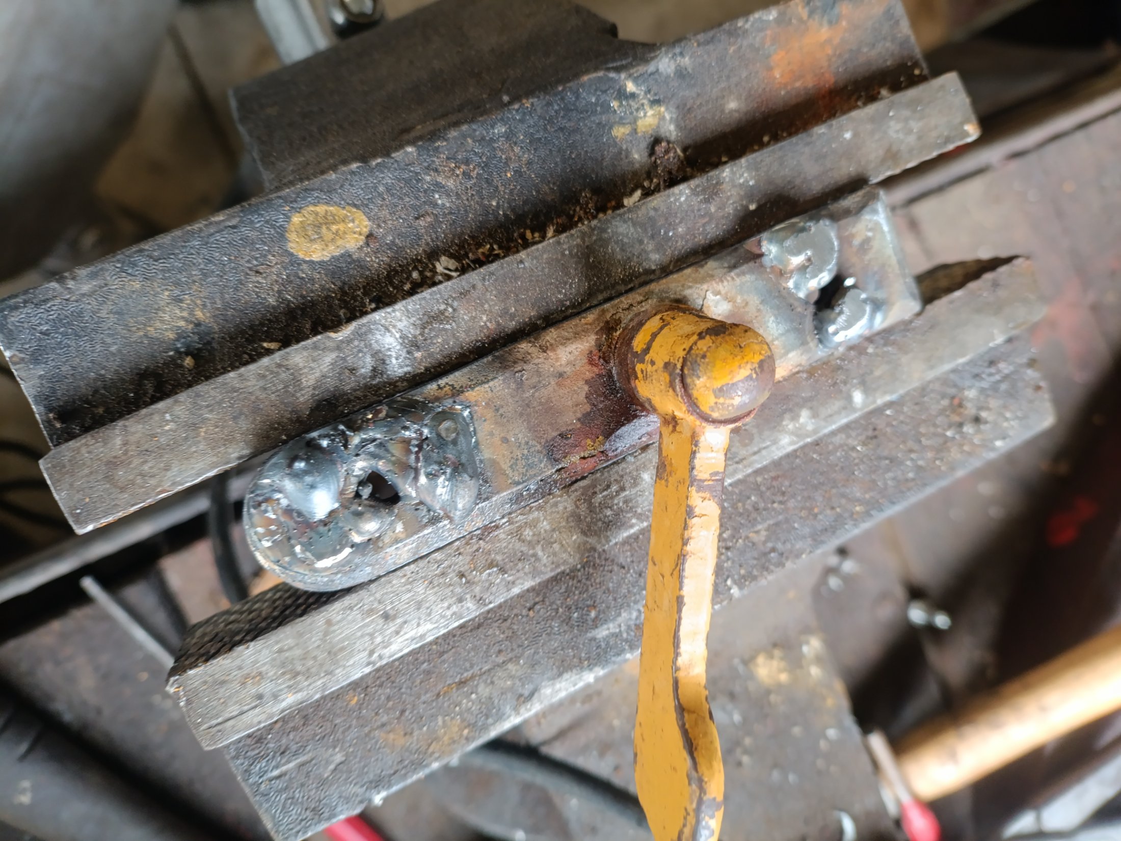

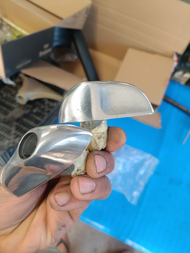

Nas dobradiças não tive a mesma sorte, são de alumínio, e eu não tenho acesso a nada que solde alumínio. A minha solução foi fechar os rasgos com betume com fibra de vidro e depois pintar. Vamos ver se aguenta, se não aguentar la terei de comprar umas novas.

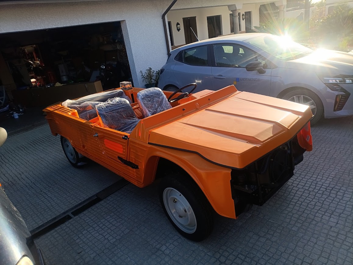

Vê-se que foi parar às mãos certas. Bom trabalho!! Continua a brindar-nos com este tipo de fotos. Fazem parecer que é tudo fácil.

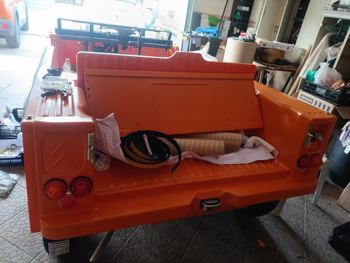

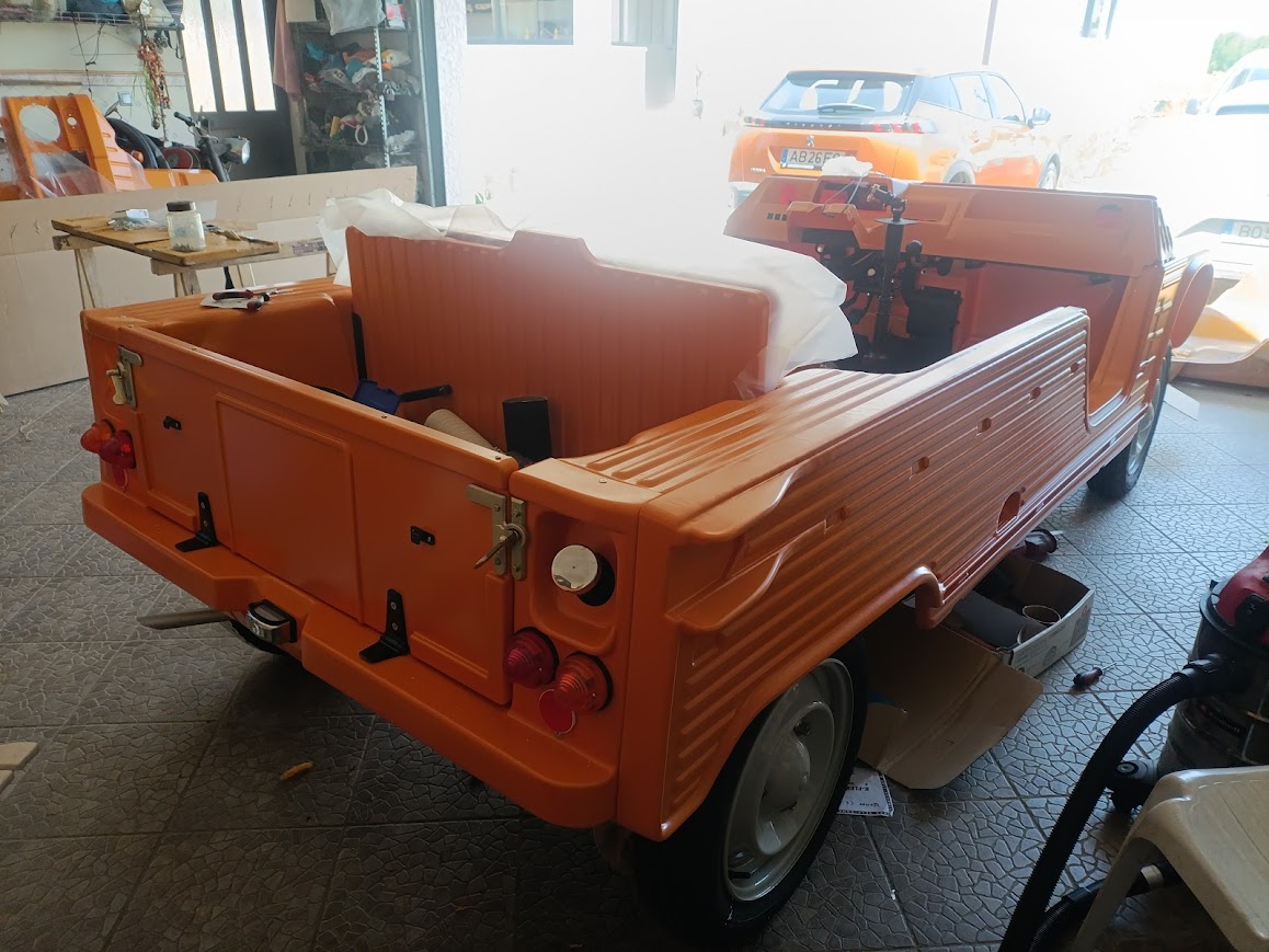

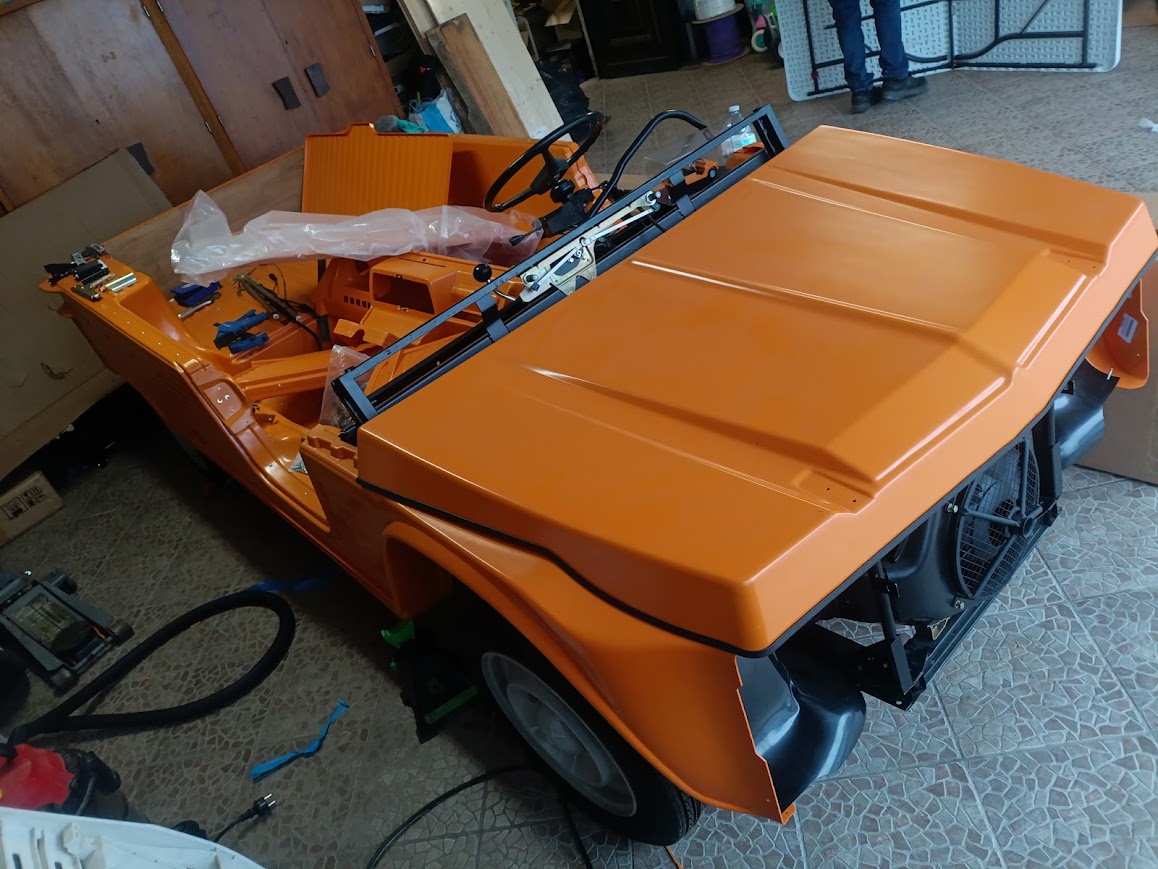

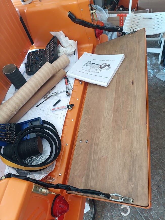

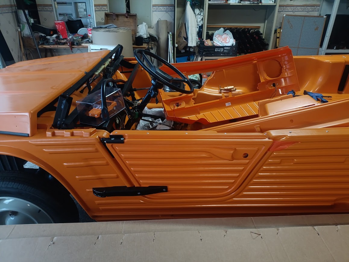

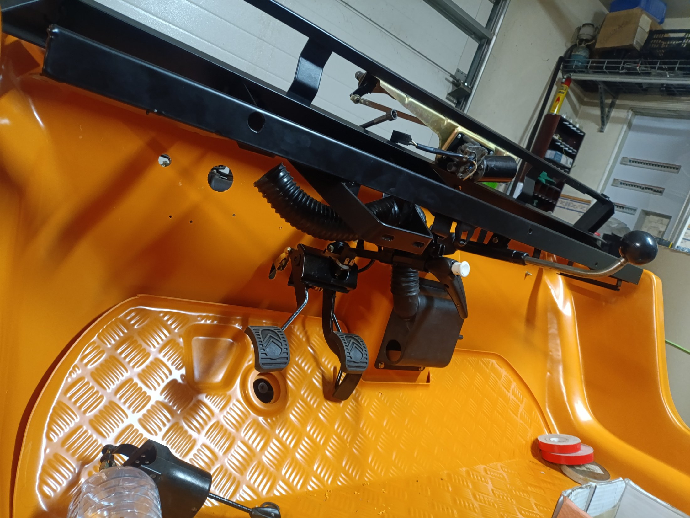

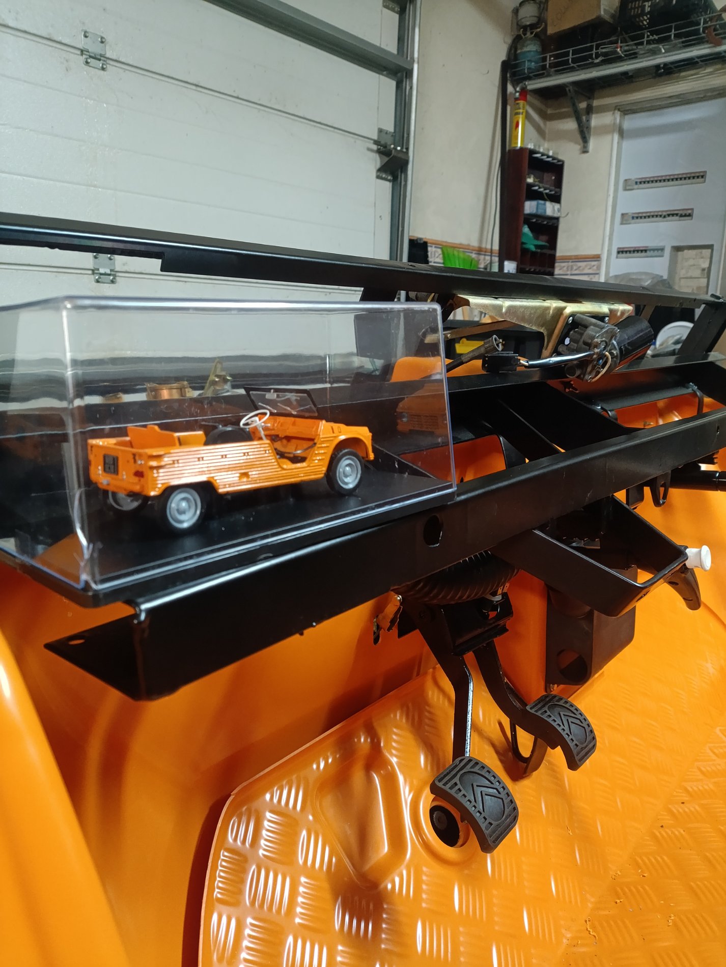

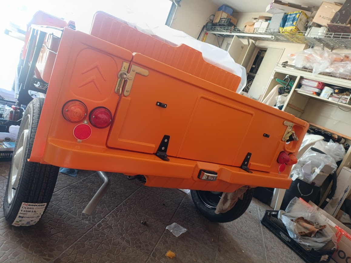

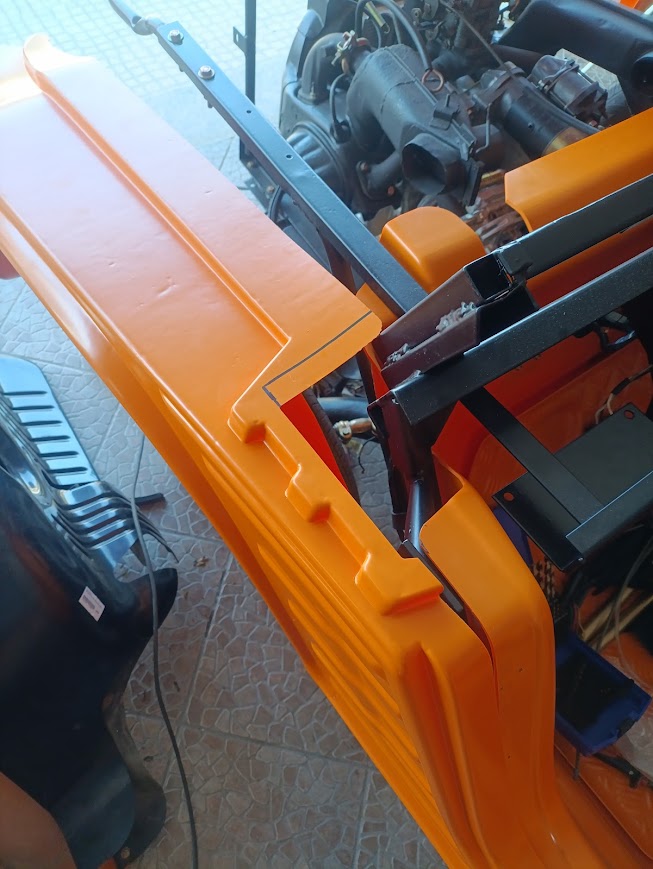

A seguir, o meu pai tratou de fazer as madeiras, e mala para o sitio, a seguir foi o filme de começar a apontar as laterais e deixar tudo direito.
Para não estar sempre a rebitar e a furar rebites, (já perdi a conta as vezes que desmontei as laterais), encontrei cá em casa um caixote de parafusos auto perfurantes fininhos e tenho usado isso. Quando estiver de vez é só trocar tudo por rebites.

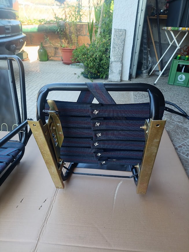

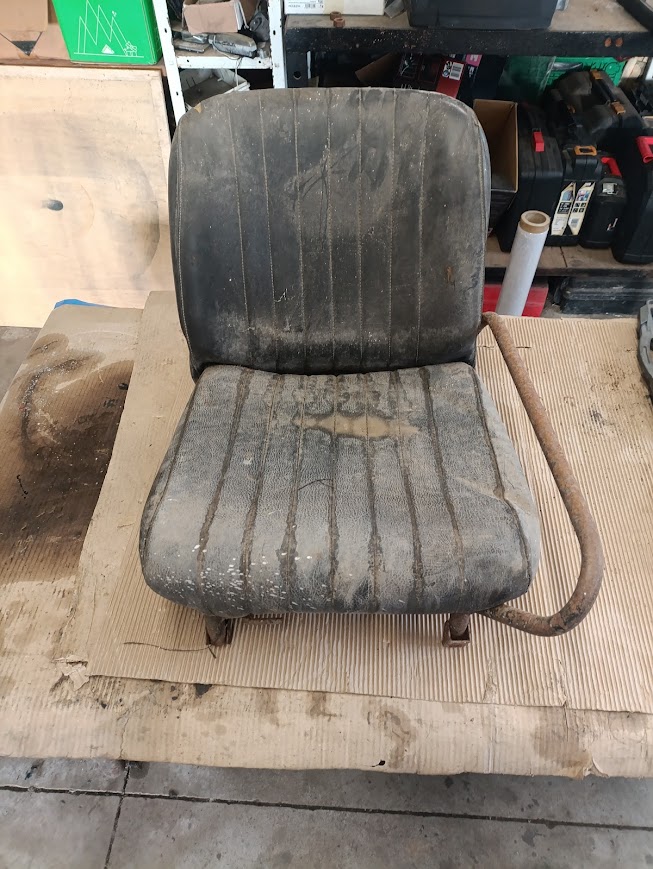

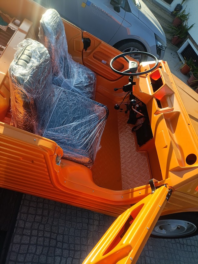

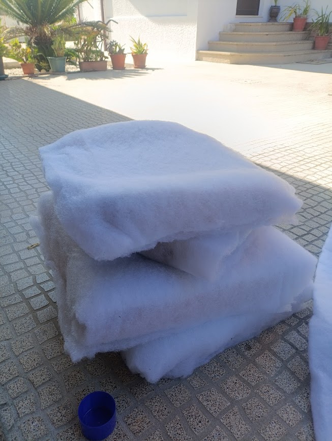

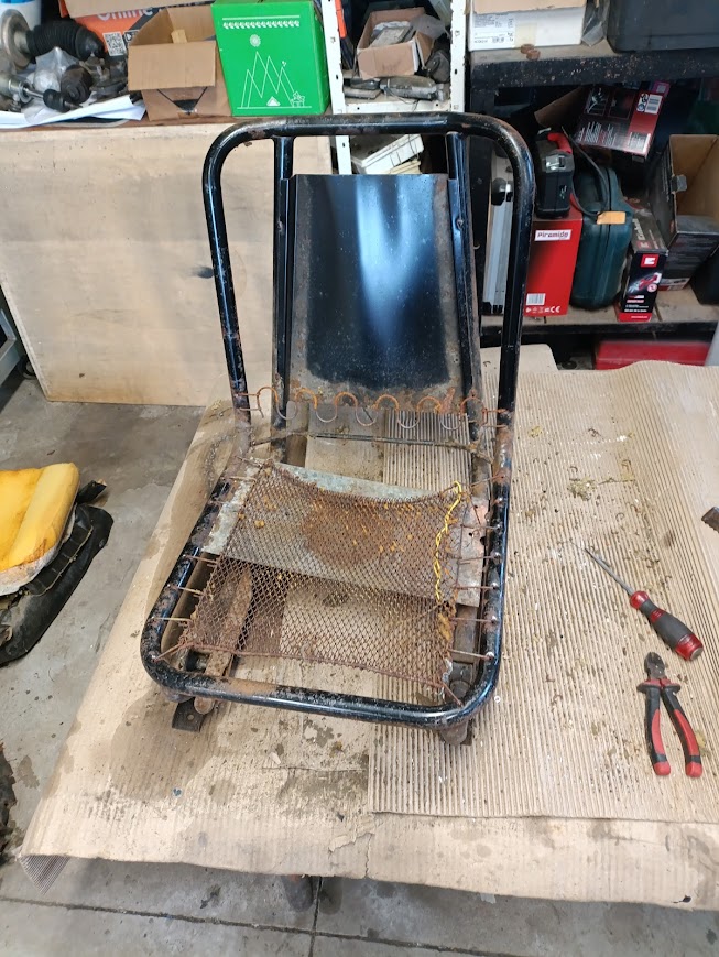

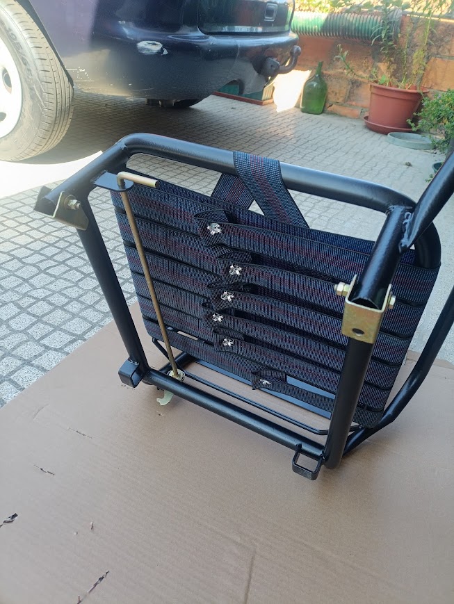

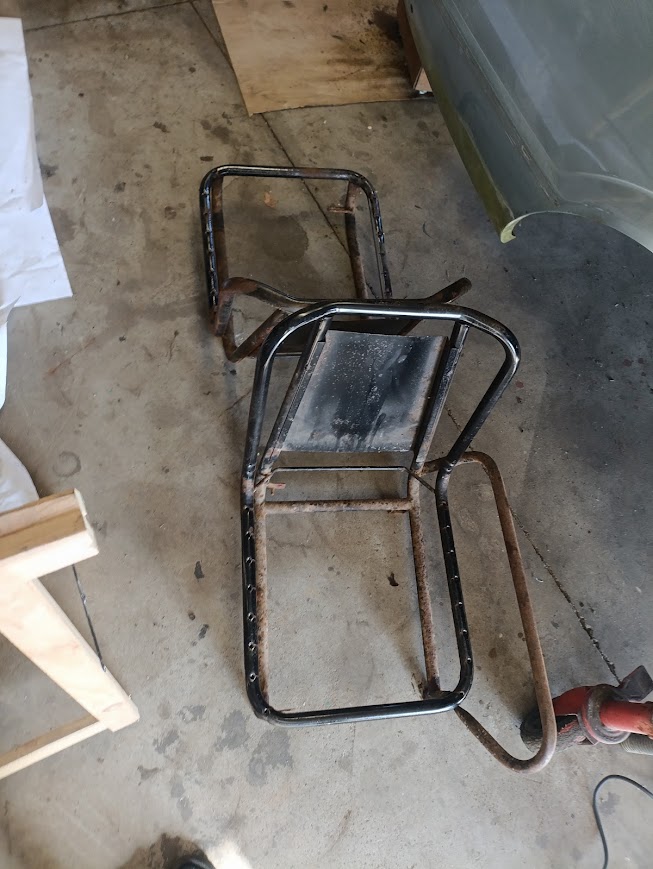

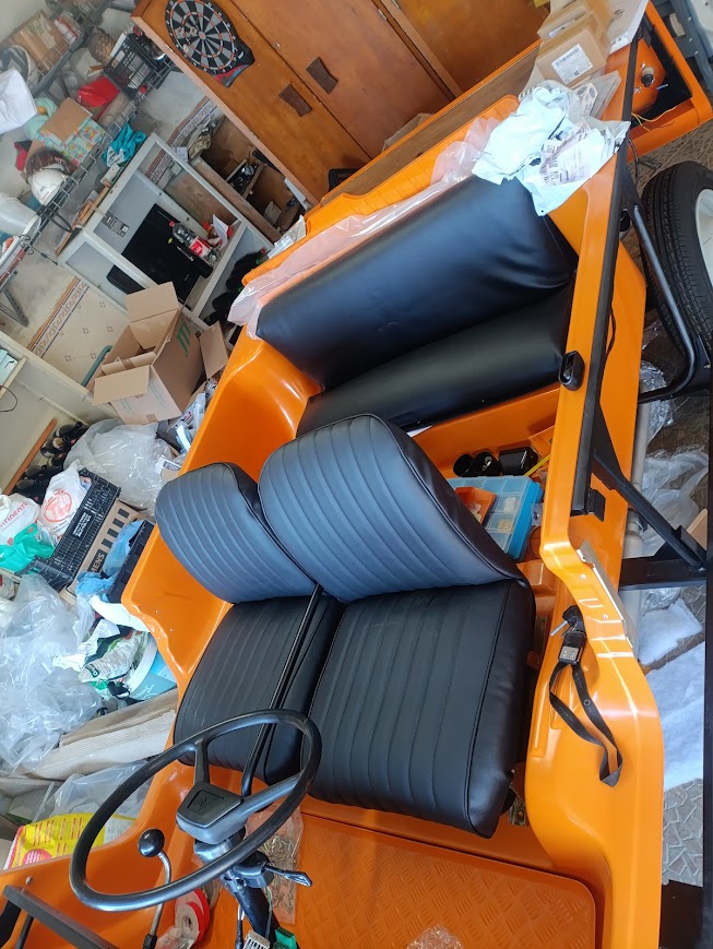

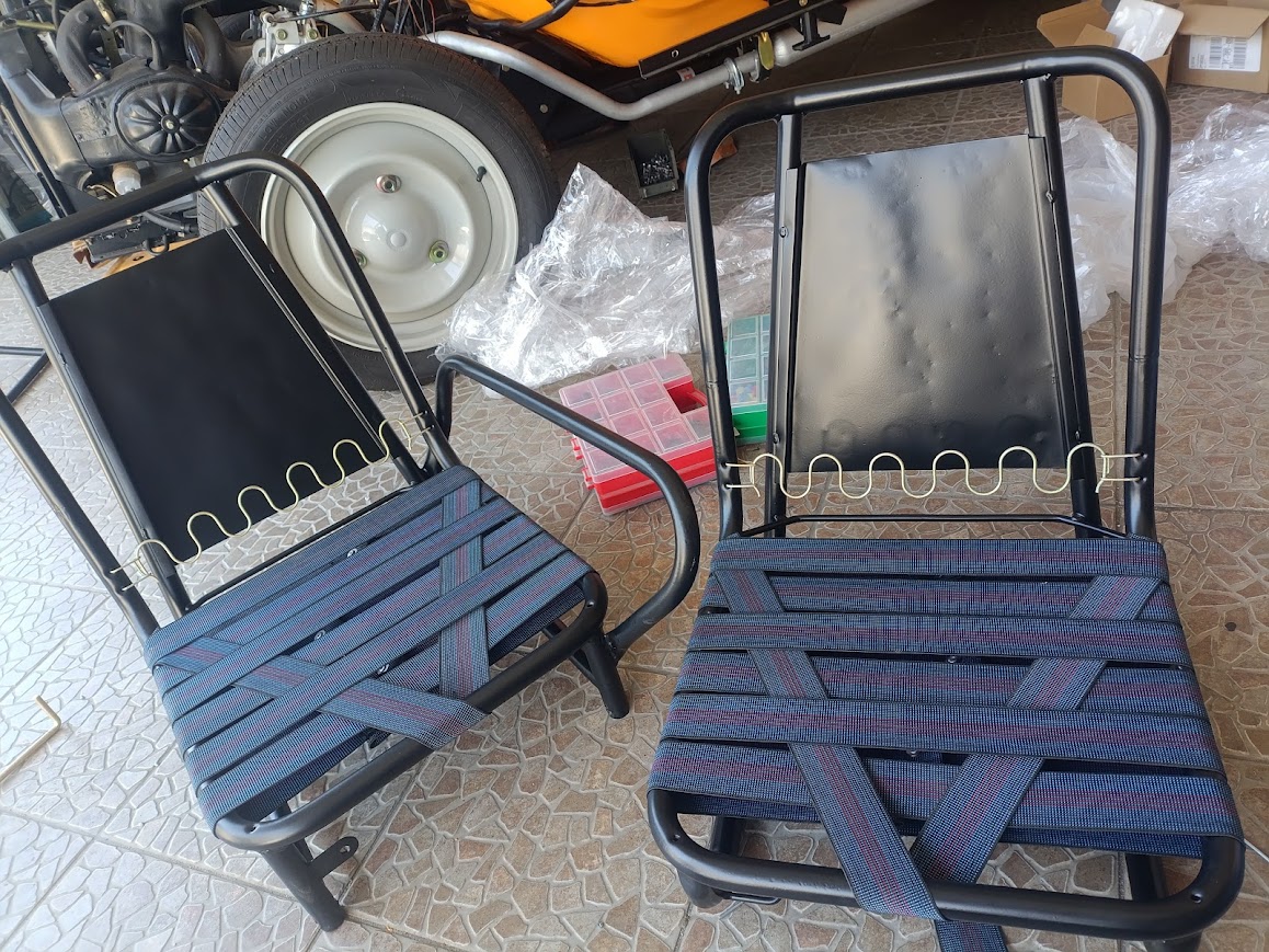

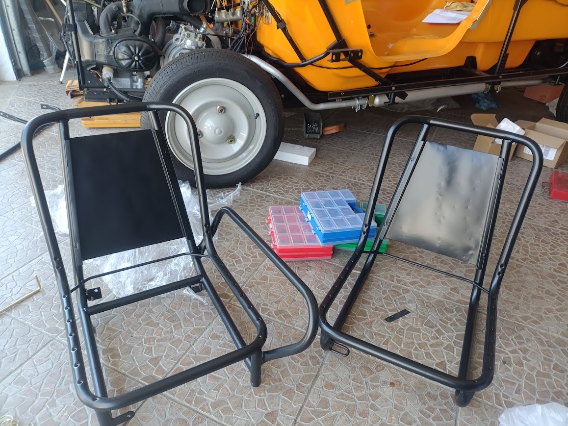

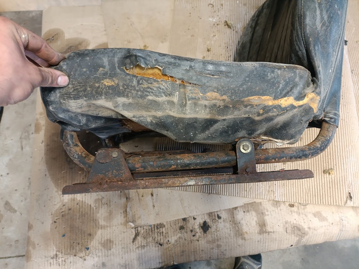

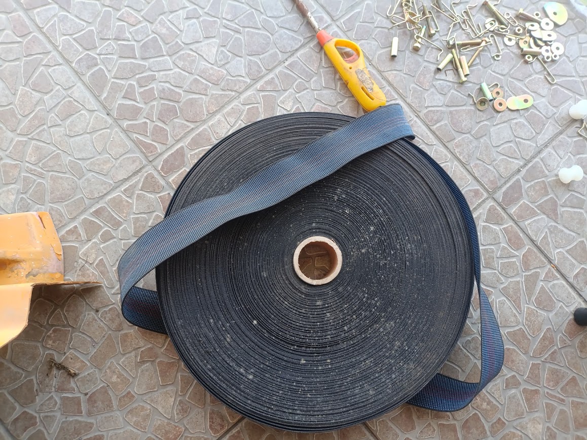

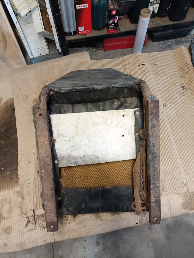

Mais uma estreia para mim, refazer os bancos, o material foi para lacar e zincar. Das molas não se aproveitava nada, então substitui as molas por uma cinta elástica.
Reutilizei as esponjas mas forrei-as para encher e compensar o desgaste.
As capas dos bancos são um kit que já se vende pronto.
Se ficou perfeito? Não, mas também não ficaram nada maus. :lol:
