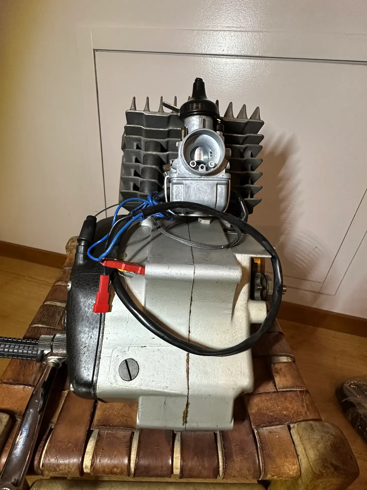

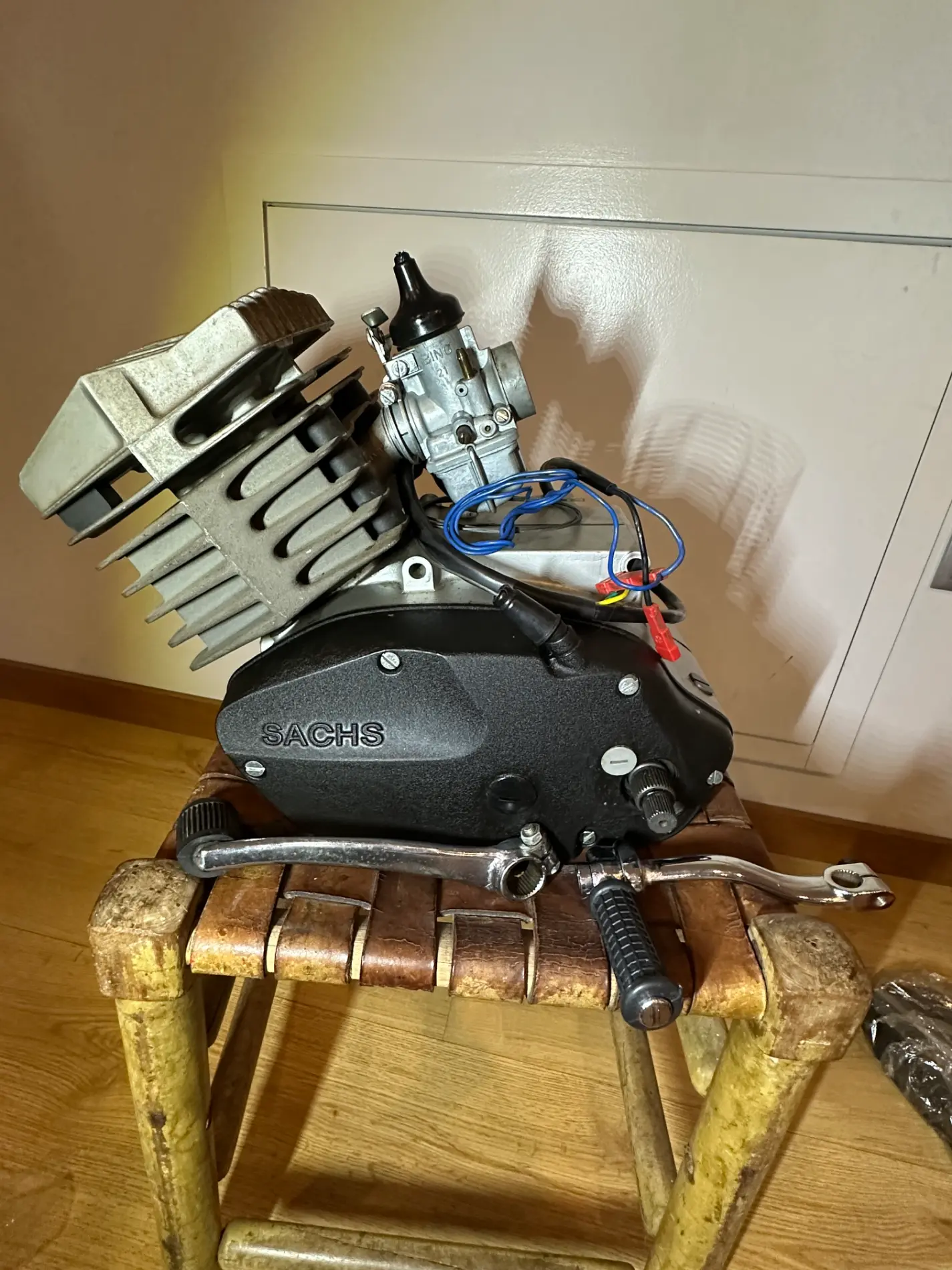

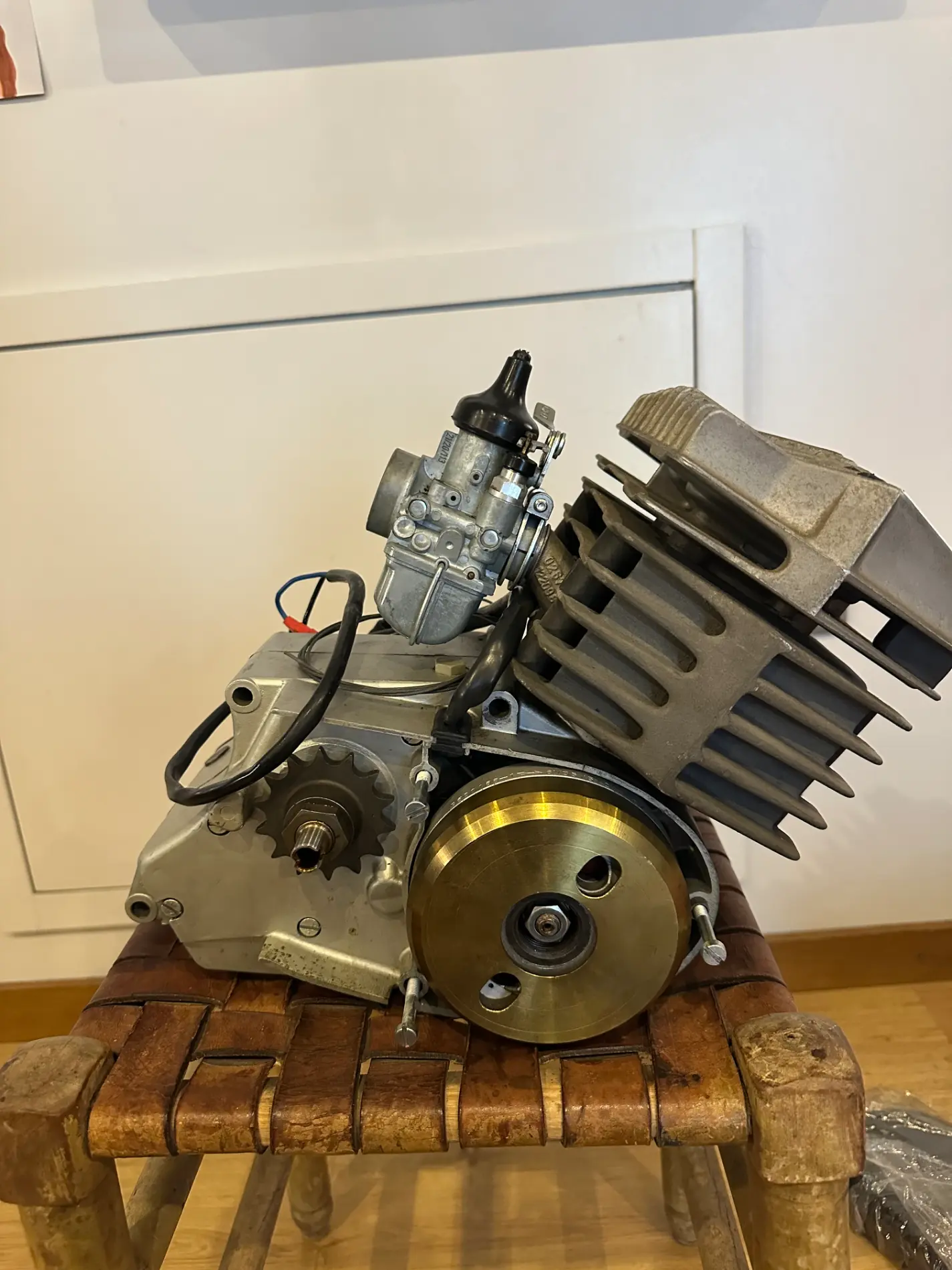

Há tempos surgiu a oportunidade de ficar com um motor novo 0 km, de uma Sachs
No entanto, o motor não traz qualquer identificação.

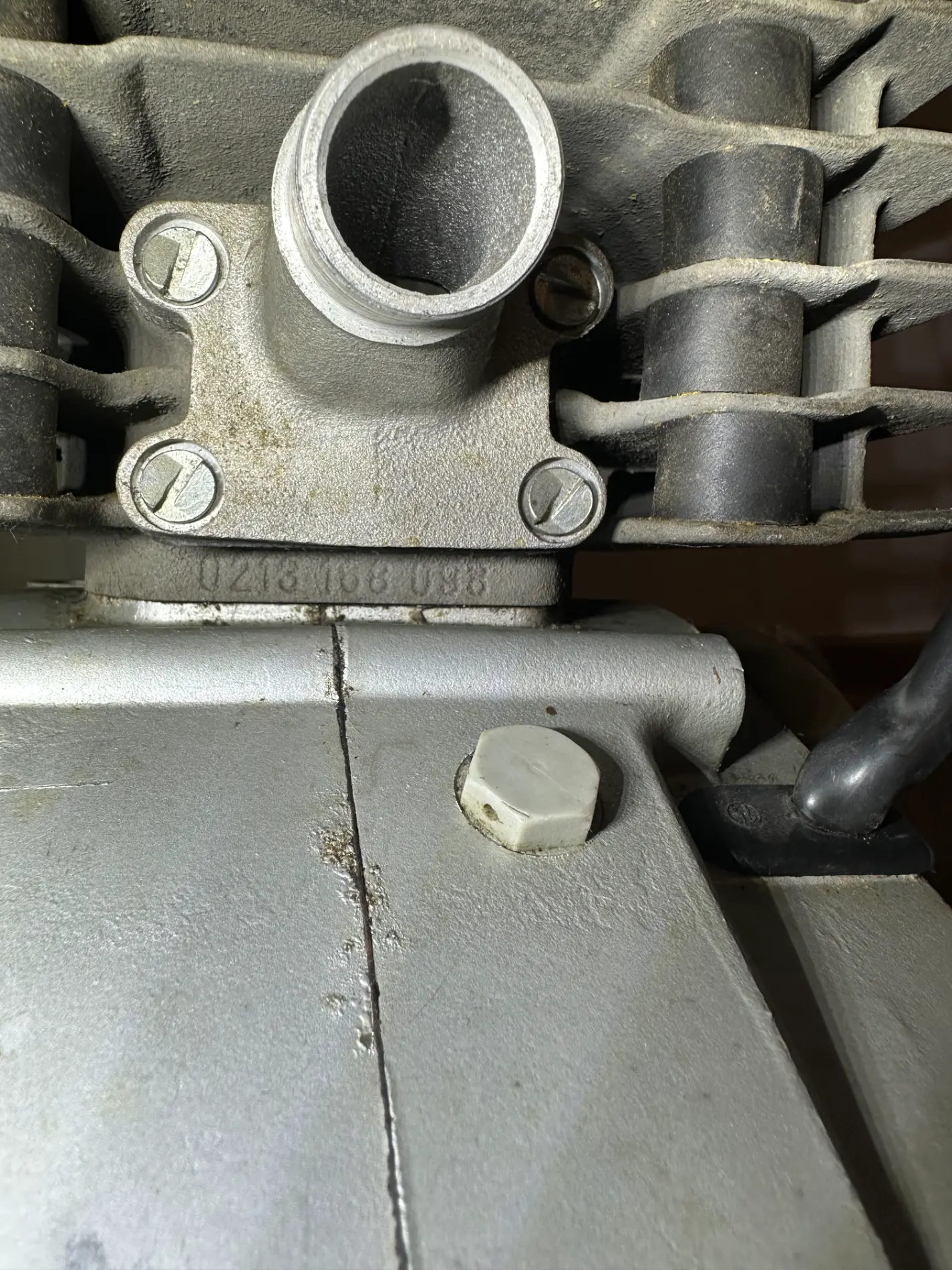

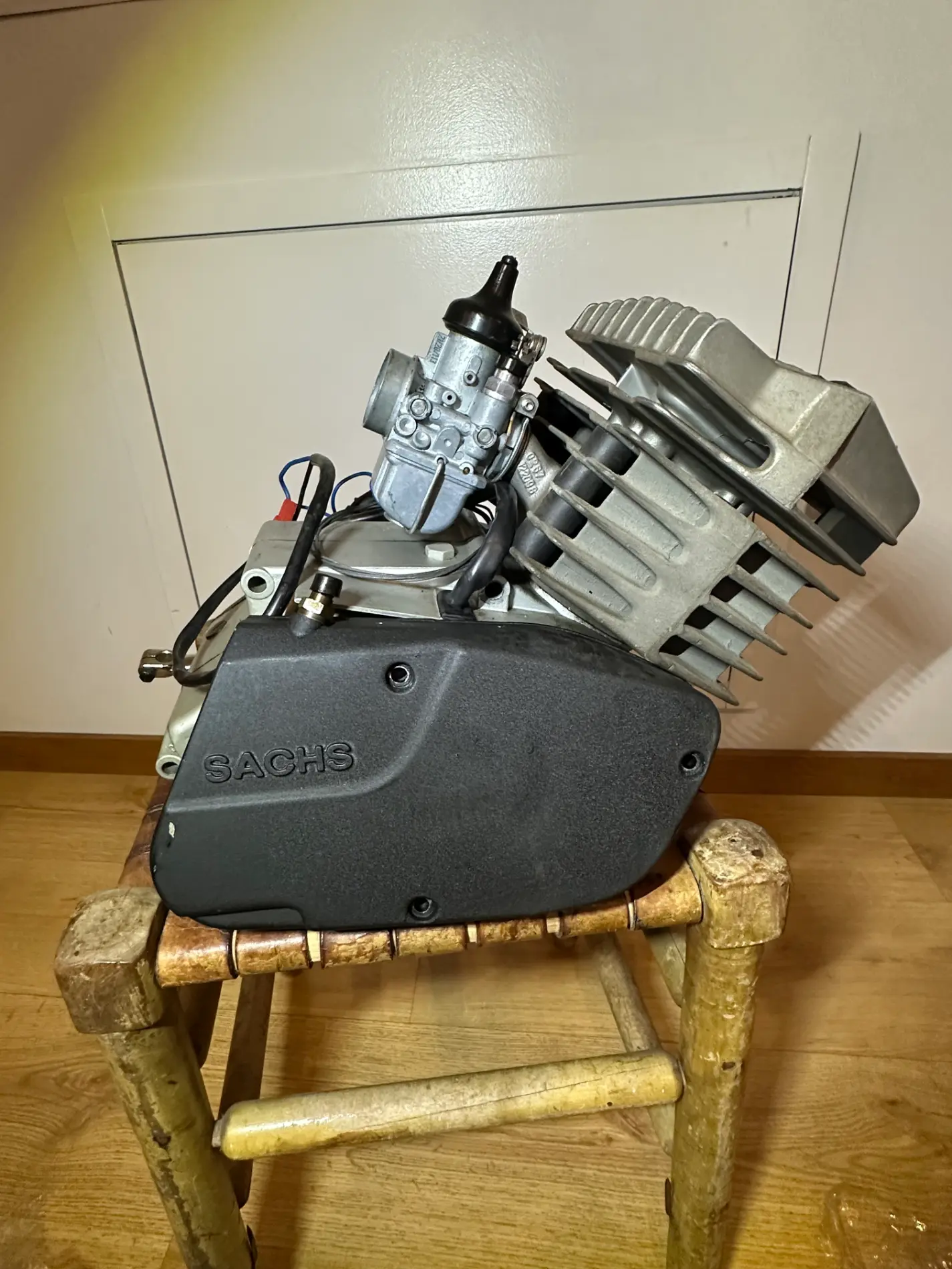

Coloco as fotos, a ver se alguém consegue decifrar e ajudar-me a perceber a que modelo de mota pertence e as características do motor, cilindrada etc

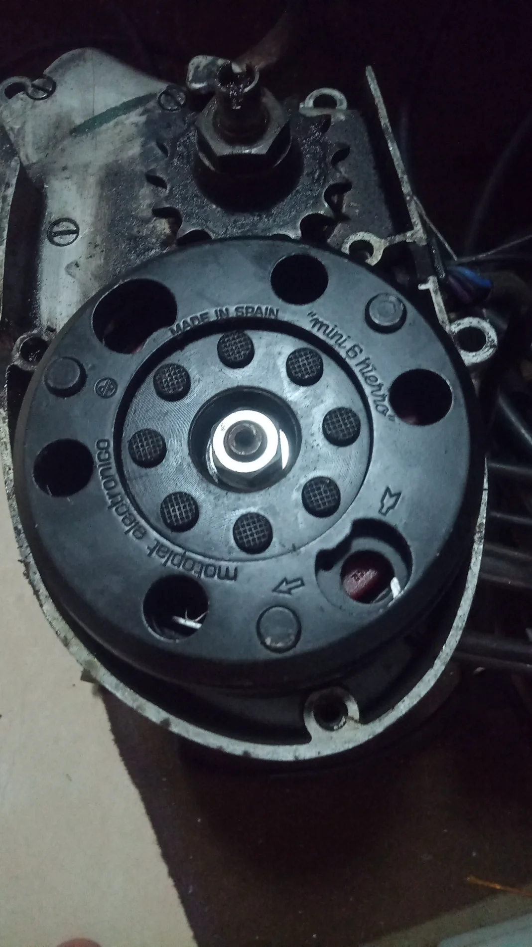

Acrescento, que é de caixa de 6 velocidades e tem um electrónico que eu nunca vi…
Obrigado

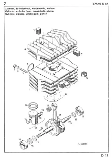

Bom dia, esse cilindro não me parece original.
Só conheço 2 tipos. Refrigerado a ar e água, esse deve ser uma alteração e até a cilindrada deve ser maior.
Nem o volante me parece original.
Abraço

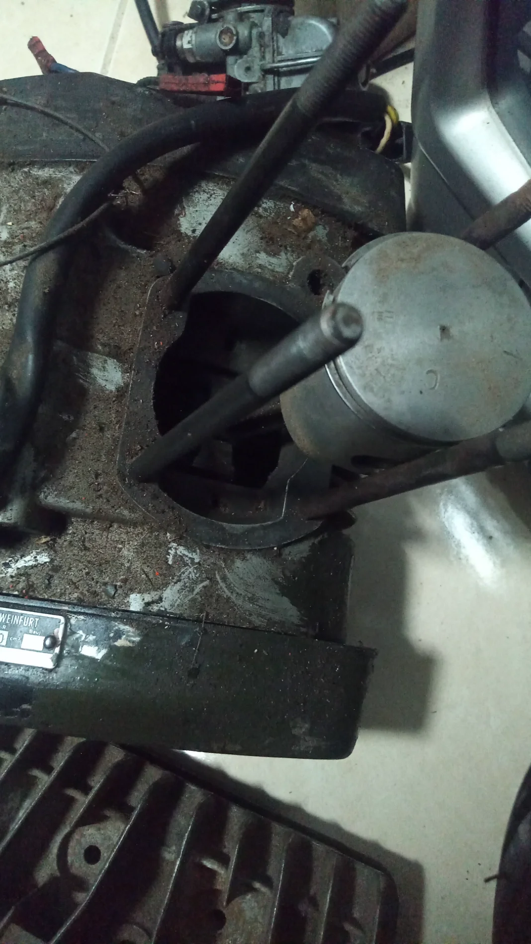

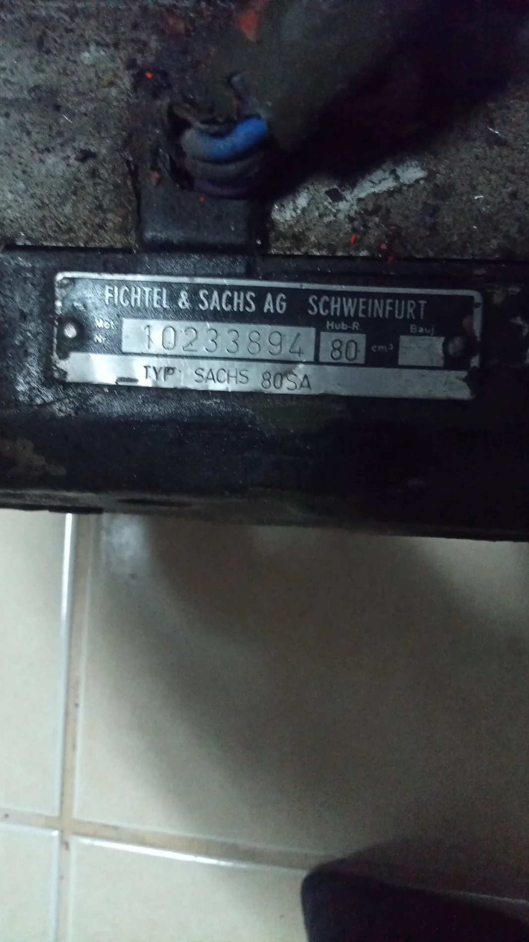

Boa noite e obrigado pelas dicas , inicialmente também pensei que fosse um 80SA , mas ele tem um pistão 45.96mm , um eletronico diferente do SA e a tampa do lado direito também diferente, e garantida mente que o motor é novo e nunca foi aberto, daí a dúvida …
