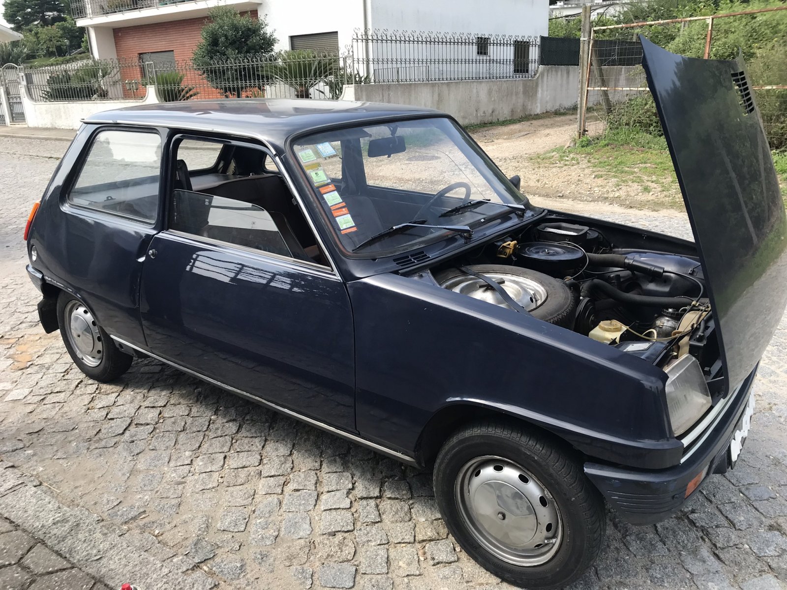

Ainda não sei se será um restauro profundo, ainda não sei quanto tempo demorará nem quanto custará mas a vontade de dar uma segunda vida a este 5 é muita. O objetivo é que seja mais próximo possivel do dia em que saiu da fábrica francesa.
neste link a minha referencia, um modelo idêntico completamente original, se conseguir este resultado será uma missão cumprida - Renault 5 TL 1977
Durantes os 44 anos de vida deste 5 certamente muita coisa lhe aconteceu, essa história eu não a conheço, está escondida na chapa e no interior deste pequeno o que torna tudo mais misterioso, sei que veio de França, foi importado em 77, encontrei uma chapa com um nome de uma antiga proprietária, um carimbo de uma revisão em frança, e cartões de uma cabeleireira em chaves!
Não tenho conhecimentos aprofundados de mecânica nem uma oficina, tudo o souber realizar ou conseguir aprender serei eu a intervir, tudo o resto será quem sabe. Já ando a ver uns vídeos acerca de restauros e até já comprei literatura acerca deste modelo para dar uma ajuda. Acho que quanto mais eu poder contribuir mais vou sentir este projeto como meu e não será perfeito mas muito satisfatório certamente.
Numa primeira visita Ao Sitio do Faísca em V N Gaia fiquei mais relaxado com o estado mecânico do 5, parece que não está a precisar de cuidados intensivos, apenas uma revisão mais detalhada. Vou fazer uma nova visita mais demorada para saber o que realmente é importante substituir nomeadamente relativamente à segurança, porque isso não abro mão.
Coisa que não gosto neste 5 que não são originais:
Para choques, foram pintados, talvez para esconder uma batida mais forte, ou porque o traseiro foi substituído por um preto e decidiu-se então pintar tudo igual, infelizmente. Será uma prioridade voltar ao cinza original. As palas têm de sair porque parecem botox dos anos 80, têm de ser 70 pf.
O retrovisor de plástico também não é daqui, o cromado vai ficar top
Os interiores estão a precisar de limpeza enchimento e talvez alguma costura
Um atentado, foram furados os painéis interiores laterias traseiros para uns autofalantes de plástico. Isto devia ser punível por lei!! Mas faz parte da historia, por isso talvez substitua as grelhas por umas cromadas
Em breve mais uns updates, que já estão encomendadas umas peças...

Começaram os trabalhos
primeiro o essencial, velas, platinados, tampa do distribuidor, correias, filtros e outros
Tal como antigamente, verificar as folgas...
Peças "novas"
E mais peças depois de muito vascular
Esta consola foi uma surpresa, um pouco discutível o gosto, não sei que é uma peça da marca mas é muito prática...
Para choques cinza, tal como deve ser para este modelo
Manete dos vidros e frisos cromados
