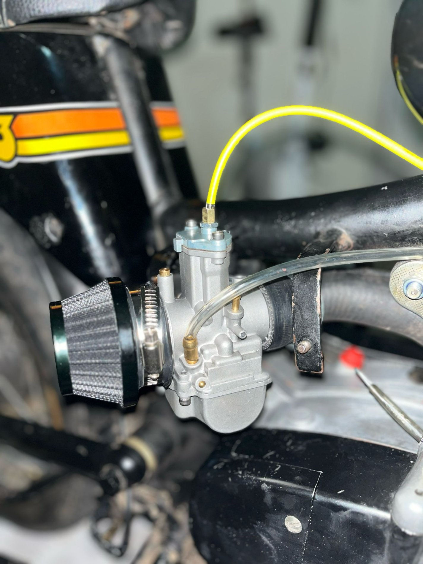

Boa noite tenho uma zundapp z3 com athena 45 e com carburador PWK 24mm e não consigo afinar o mesmo a motorizada esta sempre a embrulhar e a mim pareceme muita gasolina pensei que podia ser muito óleo na mistura mas tou a usar cerca de 150 ml de óleo ipone para 5l de gasolina 98 neste momento conta com um gigler 39 para baixas como o carburador não cabia no sitio eu menti-lhe um tubo para o lado, da falange ao carburador não sei se tem alguma coisa a ver com o meu problema e ainda hoje tive a tentar afinar e notei que quando a ligava ela acelerava sozinha.
Peço a vossa ajuda para resolver o meu problema.
Comprimentos Eduardo Almeida
o carburador encontra se como na imagem

Boas
O facto de ela acelerar sozinha pode ser por causa da mistura estar pobre
Eu verificava se não existem entradas de ar falsas derivado dessa ligação para afastar o carburador
