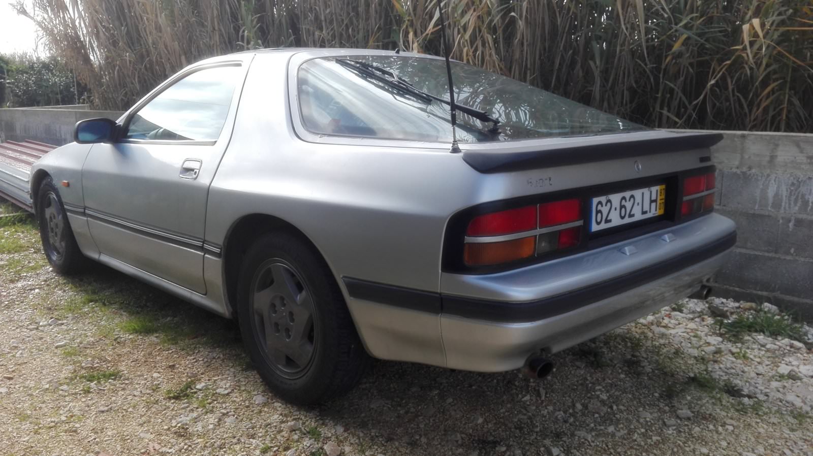

Desculpem o tempo tive problemas a uploadar. Mas agora está tratado.
E aqui está o menino:
O ex dono devia ser azeiteiro, ainda dá para ver o "Sport" do lado esquerdo. A primeira coisa que fiz foi arrancar isso. Porque puto novo + Desportivo + Autocolantes/placas broeiras = Arroaceiro. Coisa que não sou ^^
Por fora na foto o carro não aparenta não estar mau. Mas a pintura é de fraca qualidade, tem painéis malhados e já está a precisar de atenção de qualquer forma.
Para completar a azeitice o Ex dono colocou forras nos bancos da "WRC" e um autocolante a dizer "WRC" no cinzeiro. Mas como está estragado é para trocar de qualquer maneira. E os interiores estão a pedir ajuda.
Acho que ainda tenho bastante trabalho pela frente.
