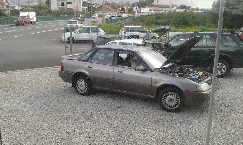

Quando pego no carro para ir até ao multibanco pagar o seguro ele pegou com alguma dificuldade, mas pegou. Daí fui até à praça da feira de Penafiel e estacionei-o onde me desloquei até ao multibanco.
Pago o seguro e pronto para seguir para Lisboa chego ao carro e este tenta pegar e não tem força suficiente.
Volto a tentar e este tenta pegar até ao ponto de fazer um ruído do género (tactactactac). Este ruído é o motor de arranque a tentar rodar o motor mas como não tem carga suficiente não consegue metê-lo a trabalhar.
Conclusão chamei de imediato a assistência de viagem e expliquei a situação, dizendo que muito provavelmente foi o alternador que deu de si.
Passados cerca de 20minutos chega o senhor do reboque, dá um encosto com os cabos e ele de imediato pegou sem qualquer custo.
Tira-se os cabos e ele continua a trabalhar porém quando se desliga e volta a pôr a trabalhar ele já não consegue pegar por si.
O que acham ser o culpado deste problema? Eu diria o alternador e vocês?

Ora bem, pode ser alternador ou simplesmente bateria, poderá a bateria estar má, terem-lhe dado carga para o trazeres mas estar avariada, ou pode mesmo ser o alternador. Seja qual for a avaria, eu mandava vir o carro de reboque, não arranjava lá, a não ser que te garantissem que ficava bom e se fosse a um preço acessível.
Se o carro pegava, com cabos, metias-te à estrada até onde desse, depois aí tinhas chamado a assistência.
Falei com a seguradora e disse precisamente isso.
Então se o carro avariasse a meio caminho não me metiam o carro em Lisboa?
Eles dizem que o carro iria para a central de reboques mais próximas do concelho onde tivesse avariado visto a reparação ser inferior a 72horas...acho isto ridículo mas não consigo mudar o que têm instituido na seguradora.
Quanto ao mandar vir o carro para baixo seriam 200€ (orçamento que me deram) o que está fora de questão.
Se for o alternador talvez o rapaz do stand saiba de um eletricista que diz recondicioná-lo por 60€...
Ainda não sei ao certo como fazer...:unsure:
Ah quanto à bateria, ainda se colocou outra que também estava com pouca carga e minutos depois o cenário era o mesmo.
Pegava inicialmente e minutos depois já não tinha força para pegar.
O que entendo disto é que o alternador não está a passar carga para as baterias, correto?

Relativamente à avaria, tive exatamente o mesmo comportamento num carro há uns tempos em que a bateria, descarregada, recebia carga de forma deficiente e era incapaz de por o carro a trabalhar. Com o encosto ele ligava sem qualquer problema mas se o desligasse e voltasse a tentar, nada. Diagnóstico: a bateria estava morta.
Será que a bateria do Rover faleceu de repente?...

Pois exato! Seja como for já está mais ou menos orientado.
O carro irá amanhã para o eletricista e a reparação ficará ao encargo do stand.

Hugo parabéns pela compra! Quanto ao azar pode não ser nada de grave, pelos sintomas eu apostaria numa bateria nova, basta confirmar se carrega ou nao para despiste de problema no alternador.
O Stand também podia ter tentado isso, assim não vinhas embora sem o carro.

Hugo, primeira coisa: se compraste o carro num stand, tens garantia e toda a protecção do consumidor. Mesmo que tenhas assinado 1000 papéis em sentido contrário, a abdicar de todos os direitos.
Assim, tens sempre direito a que o stand faça a reparação (seja a bateria, o alternador ou o que for), ou o direito a desfazer o negócio ou o direito a exigir a redução do preço. À tua escolha.
Assim, o que eu faria no teu lugar era ligar para o stand, falando com voz grossa mas amável, e mandava-os reparar o carro onde ele estiver; e entregá-lo em Lisboa reparado no prazo de 3 dias. Sob pena de denúncia à autoridade competente por desrespeito da lei de protecção do consumidor.
Quanto à reparação: também aponto para o alternador. Onde o carro está não podem testar, com um multímetro, se o alternador está a funcionar?
Concordo com o @afonsopatrao, tenta sacar a entrega da viatura perto da tua residência, de preferência à porta de casa!
Se não tentares não sabes o que vão dizer, até podem ser eles a desfazer o negócio por ser demasiado penalizador, mas duvido, vender carros a gasolina ainda por cima um motor 1600 que já impossibilita fazer consumos minimamente generosos para os dias que correm, não deve estar fácil, nós somos a exceção não somos a regra, com tudo de bom e de mau que daí advém...
Ainda por cima esse pessoal está no negócio e provavelmente o transporte vai-lhes sair mais barato porque conhecem um Zé qualquer já há muitos anos que tem um reboque e yada yada...

Sim, ele tinha a luz da bateria constantemente acesa no alternador.
Certamente o alternador deu de si.

Obrigado a todos pelas ajudas e dicas. ;)
O carro já vai ser reparado ao alternador em Penafiel, a custo do stand. Não irei gastar nada na reparação do mesmo.

Tretas, metem umas escovas e siga, recondicionar em condições custa 3 vezes esse valor, mas se for só escovas também não vejo razão para fazer mais que isso.

Mas ainda bem que está a ser tratado, agora muita atenção... porque se é o stand que está a arranjar o carro e o te vendeu nessas condições (não quero estar a difamar o stand) mas o arranjo pode não ser o melhor.... sendo o alternador, nada como colocar um novo e ter o comprovativo. Acredito que seja difícil... mas... se calhar outro portalista ai da zona possa dar uma ajuda a comprovar a reparação.
Abraço e boa sorte!
Para isso basta ter um multímetro, @Hugo Albuquerque quando o fores buscar leva um e confere a tensão nos bornes da bateria, a trabalhar tem de estar nos 14V.

Sim exato.
Seja como for irei levar um multímetro para confirmar se o alternador está a passar corrente para a bateria.

Seja como for, caso o alternador não esteja a cumprir a sua função ele vai ter a luz da bateria acesa no quadrante, correto?
