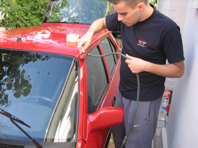

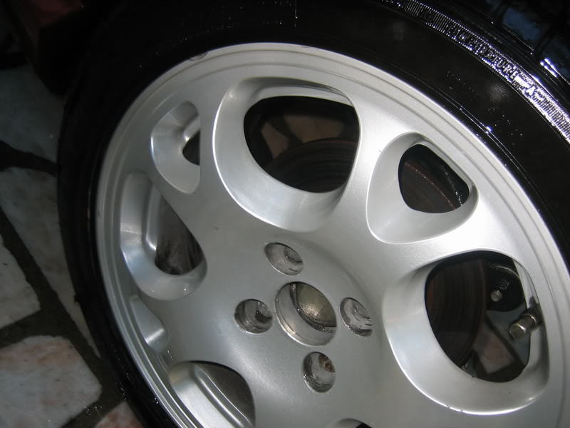

Deixo aqui fotos do tratamento á qual a pintura foi sujeita:
Agradecimentos especiais ao autor do tratamento da pintura... Pedro Garcia
