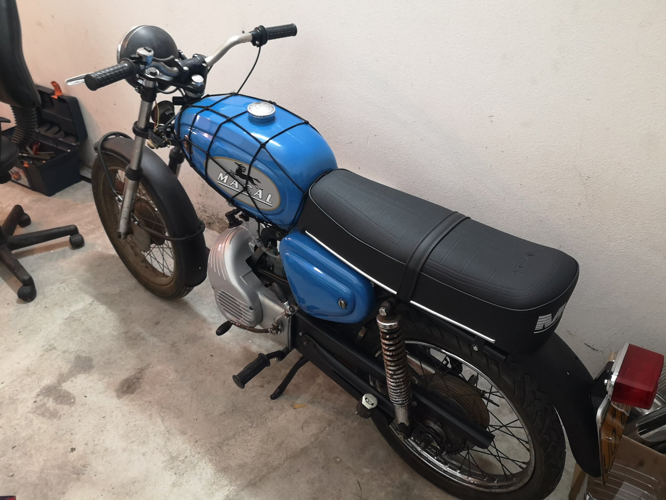

Boa noite,
Chegou a hora de mostrar a minha motinha
que me dá dor de cabeça.
Trata-se de uma Macal m70 turismo de 1977, azul com motor zundapp 4 turbina.
A mota foi me oferecida pelo meu sogro mais ou menos à 4 anos.
Tenho de acrescentar que não percebia nada de motas nem motorizadas, nem nunca tinha ligado muito a veiculos de duas rodas, no inicio seria simplesmente uma mota para ir para a escola e ser economica, mas acabei por criar uma ligação com ela.
Os primeiros dois anos que a tive foram a tentar reaver os documentos pois ainda eram os camararios e estavam em nome do antigo proprietario, foi uma carga de trabalhos, mas la consegui com sucesso.
Para salientar que o objetivo não é um restauro como de fabrica, mas sim um restauro ao meu gosto. Neste caso o foco principal é passar do look turismo para sport com mudança dos guarda lamas, bainhas, escora do sport e berço.
Aqui já tinha tirado os guarda lamas. Acho que não tenho fotos quando a fui buscar a casa do meu sogro.
Comecei a desmontar o motor para o retificar, pois tinha pouca força e saltavam as mudanças. E para alem disso um motor com mais de 40 anos convem sempre fazer uma revisao a fundo.
Aqui já tinha montado o motor depois de reparado para testar.
Depois de testado, a trabalhar bem e tudo, chegou a hora de desmontar tudo outra vez xD, desta vez nao o motor mas a montagem.
Toca a ir decapar e posterior lacar
Entretanto comprei uma montagem de outra macal M70 mas motor minarelli para aproveitar o berço e as bainhas.
Na ultima foto não tem o berço montado pois ainda tenho de o adaptar à montagem zundapp
Neste momento acabei de meter o motor no lugar e o motor nao pega
, tenho de averiguar o que se passa, tem faisca e gasolina, se alguem tiver ideia.
Proximo passo pinturaaaaa
