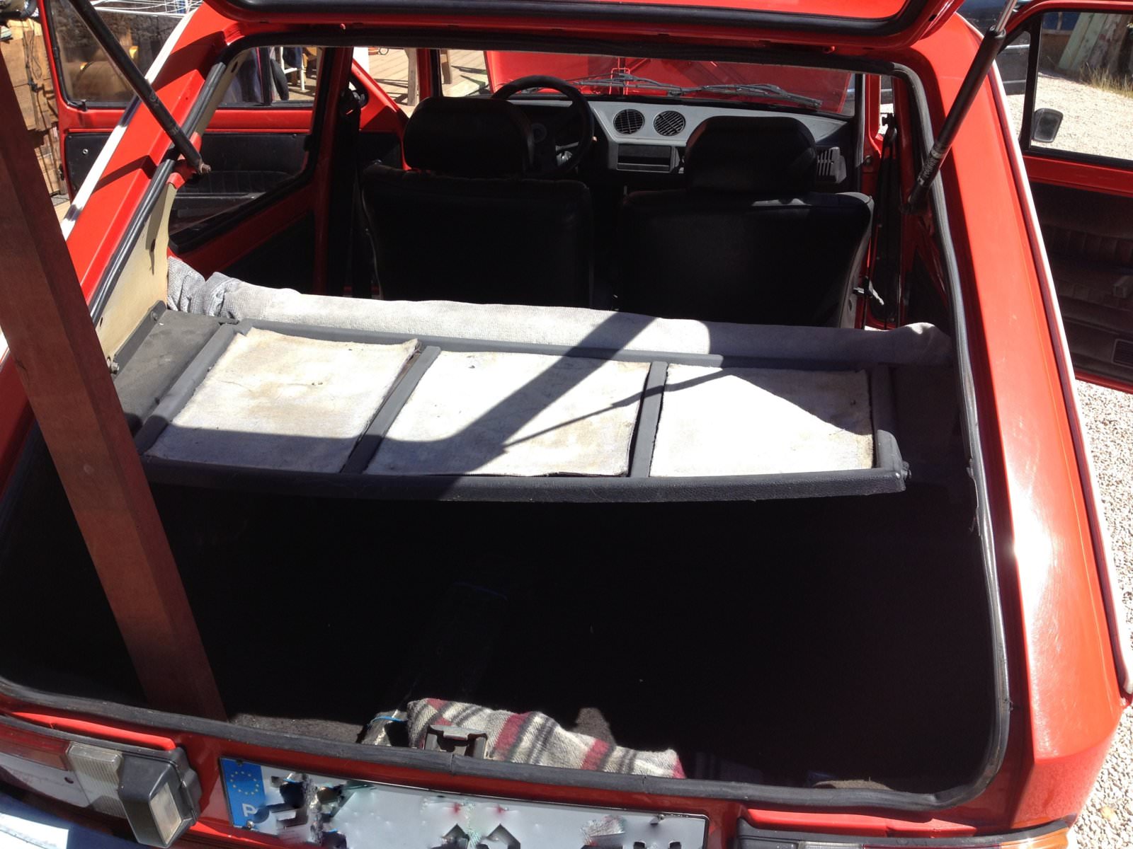

Pode-se dizer que o estado de conservação à primeira vista não é mau, encontra-se alguns pontos de ferrugem na zona dos espelhos retrovisores (é um mal crónico neste carros), nas portas e ao fundo dos painéis traseiros. É de salientar também os vários toques que tem (painéis traseiros/zona inferior, tampa mala e os malditos toques de supermercado nas portas).
Portanto a nível de chapa acho que tirando tejadilho, capou, interior do motor e os guarda/lamas da frente tudo resto vai ser tratado com maior o menor intensidade dependendo da zona em questão. O piso inferior ao primeiro contacto visual não aparenta qualquer dano, mesmo assim vou verificar melhor quando retirar a alcatifa.
A nível interior vai requer algum trabalho a nível de estética, estufador para bancos e alcatifa, vou ter que adquirir peças para a chapeleira, puxador dos bancos, amortecedores da mala, limitadores/portas foi o que vi até agora.
Referenciando também os p/choques que acho não será possível a sua recuperação.
O motor vou fazer revisão e mete-lo a trabalhar para ver como se comporta, depois logo vejo o que precisa.
Nova actualização só quando iniciar os trabalhos, talvez um dia desta semana tire um dia para começar a trabalhar na máquina.
Conforme prometido ficam mais umas fotos.

Fantástico, Pedro. O estado aparenta ser muito aceitável!! E confesso que acho cada vez mais graça ao 900/C (antes não gostava nada...).
O motor deve estar bom! ;). Não há nada que pare estes motores.

Analisando assim as fotografias
Essa jante do pneu suplente podes por de parte, não pertence ao carro. Salta à vista os "esticadores" da porta. Muito esquisitos, provavelmente para remediar. Reparei também na quartela esquerda ainda tem as molas para a mochila que equipava estes carros de série, peça que provavelmente não deverás ter. As colunas do rádio adaptadas nas portas, o volante também dá nas vistas. Não gosto, talvez por ser adepto da originalidade.
Quanto às partes fracas da chapa são os "bacalhaus", para ser mais especifico na parte superior dos dois guarda lamas. Outra área muito afetada neste modelo e acho que convém dares uma primeira análise. É difícil não haver podres neste sitio. Verifica então a parte superior da calha da tampa da mala, a chamada travessa. Os faróis de trás e suas redondezas também costumam ser uma dor de cabeça e sitio facilmente propicio a "broa" para tapar buracos.
Como mostra as fotos e bem, esses sítios que mostras também são crónicos neste modelo.
Agora a questão é. Cada caso é um caso, sítios mais prováveis de apodrecer não quer dizer que o teu tenha. Tudo depende de como foi tratado! As fotografias não são para desanimar, só para te dar a conhecer um pouco os 900C.
A primeira relata a travessa, a segunda os faróis de trás e por fim os bacalhaus dos guarda lamas.

Nas primeiras fotos não dava para ver as desgraças, por isso é que perguntei se justificava fazer já um restauro, mas afinal está mesmo a pedi-las.

Sim estes motores são de guerra :D: mas já tem 80.000km e vou efectuar revisão total :thumbs up:

Obrigado João pelas notas, eu também sou adepto da originalidade e é nessa base que quero restaurar este carro.
As jantes é para esquecer, só as duas traseiras são do carro, faltando os tampões de todas. A mini/mala penso que anda na garagem dos meus avós, tenho que procurar porque lembro-me de não ter ido na altura da venda e o meu avô guardou-a. As colunas adaptadas nas forras das portas foi a maior estupidez que fizeram, estragando as forras, também não gosto. Os limitadores que falas, são os fios das colunas (trabalho javardo de electricista).
Relativamente aos podres que falas foram todos corrigidos a quando da pintura que o meu avô efectuou em 11/1993, mesmo assim apresenta uma pequena bolha do lado esquerdo do guarda/lamas da frente que vai ser corrigida.
