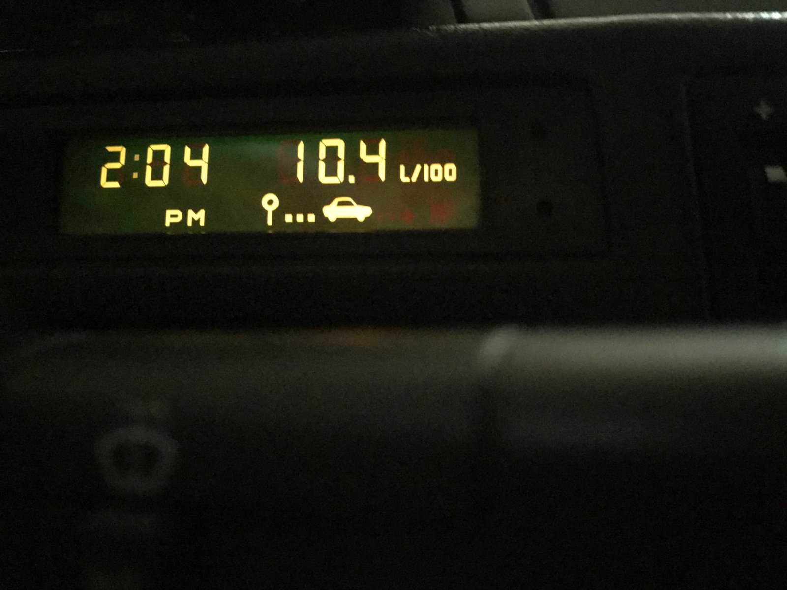

Se em Lisboa ele estava a fazer médias de 14litros, em autoestrada a 120, fez 10l. Quase que é económico!
