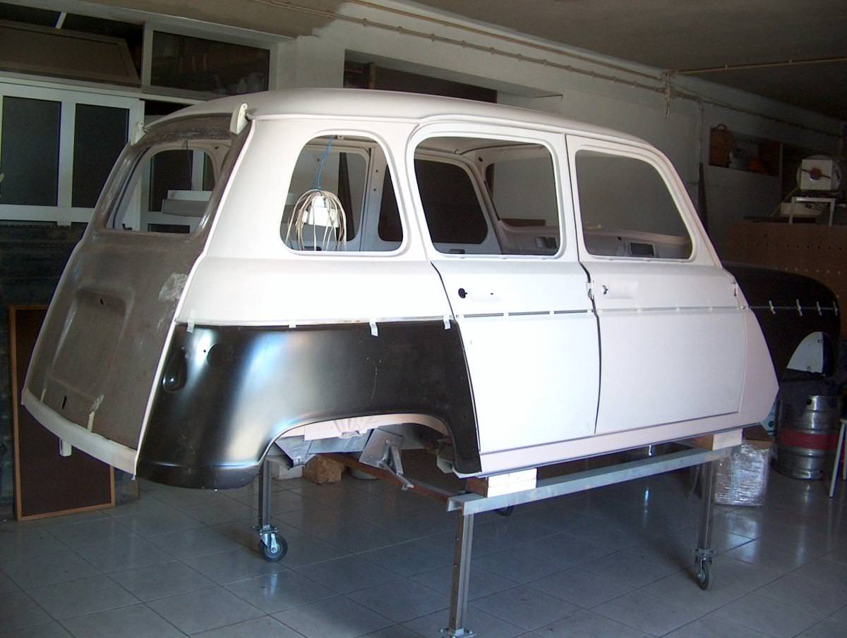

Preparação da parte exterior para ser levada para a pintura.

Filipe j s
Peixinho - R4
Este trabalho está absolutamente estonteante. Zé Costa, uma ou duas notinhas que pode não se ter apercebido:
1) o vaso de expansão do radiador aguenta-se bem nesse suporte metálico? é que sempre associei esse suporte ao vaso de expansão em vidro, os vasos plásticos sempre vi com as cintas de borracha que acompanharam a produção da 4l até ao fim da sua vida.
2) o seu capot de origem não será esse, mas sim um que tem umas barras interiores de suporte. O seu seria semelhante a este, passo a publicidade. a única diferença para este do anúncio é que a barra do lado do condutor é curva para que não bata no suporte de bateria.
http://vilanovadegaia.olx.pt/renault-4l-capot-iid-460562371
de resto, que excelente trabalho! há muita gente que diz que o seu caro está 100% original, no entanto, isto é que é original numa 4L: nada de fundos pintados à cor da carroçaria, nada de carros que tinham motor de 845 cm3 com motor 1108...
Alto, um reparo: nesse ano apenas haviam travões de disco em França. Malandrice... :lol: :lol: :lol: :lol:

Filipe j s disse:
Sim o vaso segura-se bem com este suporte, com não arranjei borracha á medida fiz o sistema do vaso de vidro.
Quanto ao capon no catálogo de peças indica este capon, a foto que me mandou é para a grelha de alumínio do modelo anterior, mas neste podem ser aplicadas porque são a parte.
Quanto aos travões de disco já tinha referido anteriormente que era uma das alterações que iria levar mais os estofos.
Um abraço.
